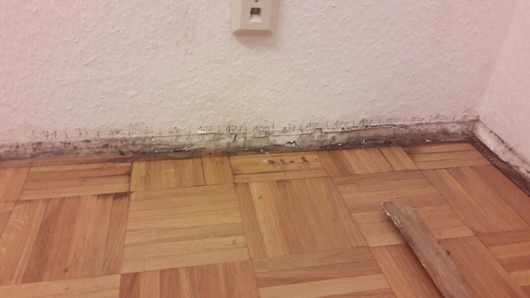

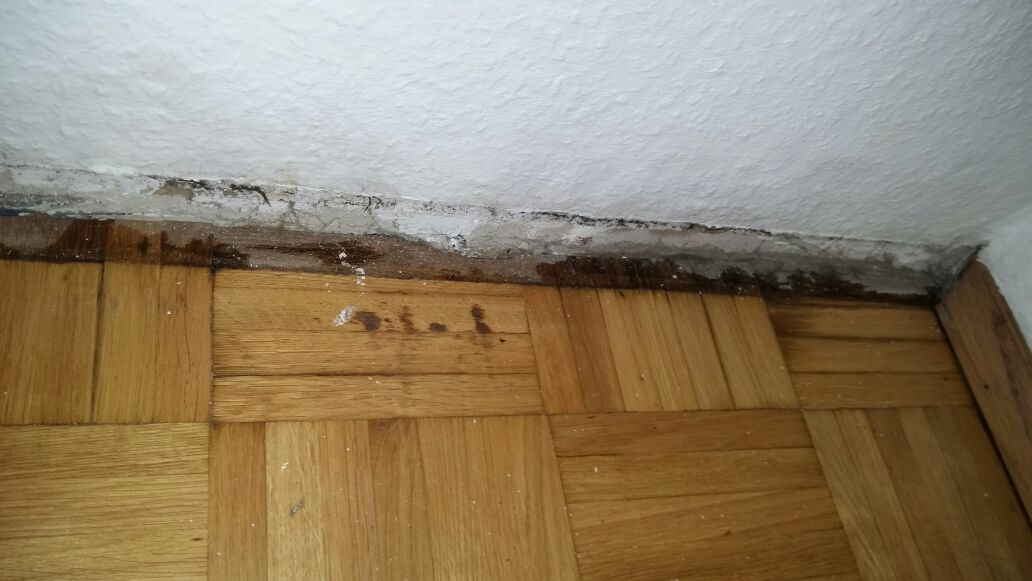

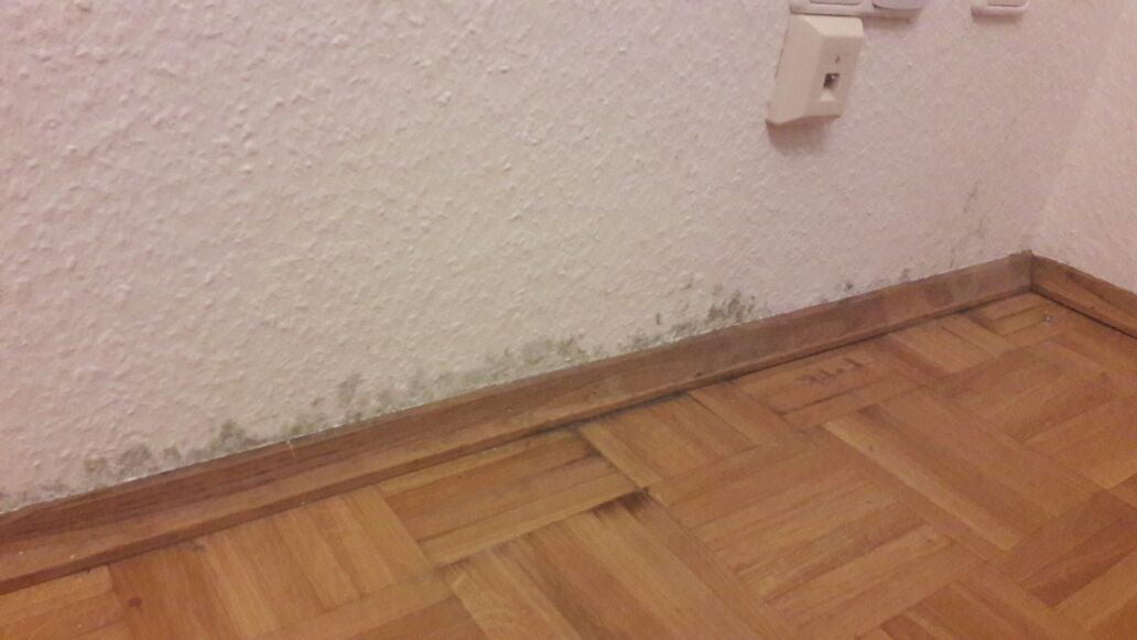

    wir wohnen seit Mai in unserer neuen Wohnung. Letzte Woche haben wir Stockflecken im Gästezimmer entdeckt (direkt über der Fußleiste ca. 1,5 Meter bereit ). Der Parkettboden direkt vor der Wand ist bereits hochgekommen aufgrund der Feuchtigkeit. Unsere Freund hat ein Messgerät (GANN Hydromette) und hat die Feuchtigkeit in der Wand gemessen. Diese liegt bei 70-100 Digits in dem betroffenem Bereich.
    Unser Vermieter möchte uns nun erzählen, dass es eine Lüftungsfehler ist. Dies kann definitiv nicht sein! Wir wohnen im EG und es betrifft nur die Außenwand.
    Die Argumentation unseres Vermieters ist immer, dass die Wand sehr gut isoliert und seit 20 Jahren nie was war, dann könne ja nicht von heute auf morgen ein Schaden an dem Mauerwerk sein.
    Das Haus wurde ca. 1920 gebaut und wurde vor 20 Jahren neu gedämmt und verklinkert.
    Unser Vermieter möchte uns jetzt morgen einen Wärmetrockner in den Raum stellen. Dadurch wird aber ja nicht die Ursache behoben.
    Wie können wir jetzt weiter vorgehen? Welche Maßnahmen können/müssen wir nun einleiten.

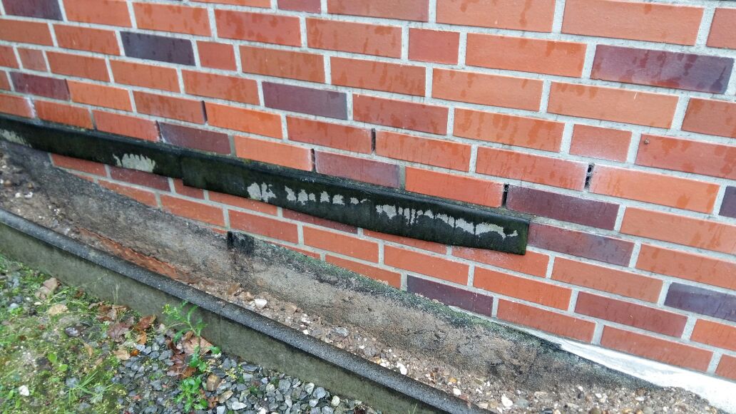

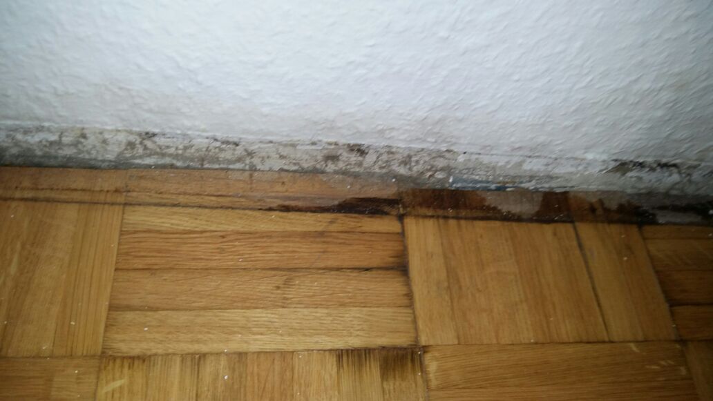

    Die Wohnung ist in diesem Bereich nicht unterkellert!
    Die Messwerte sind auf dem letzten Bild eingezeichnet.
    Die Teerpappe auf dem Bild von der aussenwand ist genau in der Höhe von unserem Wasserschaden. IMG-20171002-WA0003.jpg IMG-20171002-WA0004.jpg IMG-20171002-WA0006.jpg IMG-20171002-WA0007.jpg IMG-20171002-WA0008.jpg

    Wie ist der Aufbau des Fußbodens?
    Wurde nachträglich eine Betonplatte eingezogen oder blieb es bei einem "Magerestrich".
    Ist eine Estrich-Dämmschicht vorhanden.
    Ist dies die Wetterseite des Gebäudes?
    Welche Dämmung wurde auf die Außenwand aufgebracht?
    Wieso gibt es regelmäßig erscheinende Schlitze in den Außenfugen (eventuell zweischalige Konstruktion mit gesteuertem Kondenswasserablauf?)

    Man kann mit den Fotos nicht ausschießen, daß es ein Fehler der Lüftung ist. Insbesonders wenn die Mieter früh duschen und dann bis abends das Haus verlassen, sind Feuchteschäden möglich.
    Dazu wird der Sachverständige ein kleines Meßgerät in der Wohnung installieren und nach einigen Tagen mit einem PC anzeigen und auswerten.
    Ich vermute allerdings es ist ein Fehler des Bauwerkes. Das wird man mit der Aufzeichnung auch feststellen können. Normalerweise treten solche Feuchtigkeitsschäden auch oben in den Raumecken auf, wenn es ein falsches Lüftungsverhalten ist.
    Die Messung kann man auch selbst machen. In der Bucht wird ein solches Gerät wie ein zu groß geratener Stick für 55 € angeboten. Funktioniert hervorragend und ist billiger als jeder Sachverständige.
