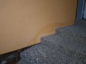

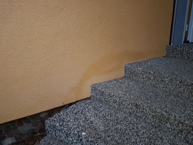

    Ich hoffe hier einen Rat zu meinem Problem zu bekommen.
    2011 wurde unser Einfamilienhaus nach einem Brand wieder instand gesetzt.
    In diesem Zusammenhang wurde die Außenfassade mit 100 mm Rockwooll gedämmt.
    Im Bereich der Eingangstreppe wurde die Dämmung bis auf die Treppenstufe ausgeführt.
    Das heißt es gibt keinen Spritzschutz zwischen Treppe und Isolierung.
    Da ich zu dem Zeitpunkt noch beruflich auswärts arbeitete kann ich nicht sagen, ob das Rockwooll
    bis auf die Treppenstufe verlegt wurde oder in dem Bereich Styrodur eingesetzt wurde.
    Seit längerer Zeit ist jetzt in diesem Bereich ein feuchter Rand entstanden und es zeigen
    sie die ersten Putzbeulen. Für mich steht fest, das in diesem bereich die Dämmung durchfeuchtet
    ist. Auf lange Sicht bildet sich mit Sicherheit Schimmel und der Putz wird abfallen.
    Welche Schritte müssen eingeleitet werden, damit das Problem gelöst wird.

    Jede Pfütze auf der Treppe wird von der Wolle aufgesogen.
    Da muß mindestens ein Abstand durch eine Fuge oder ähnliches vorhanden sein.
    Gegen das aufspritzende Regenwasser muß die Wand 300 mm hoch gegen Wasser beständig sein bzw.
    vor Wasser geschützt werden.
    Also auch wenn da Styropor eingesetzt wäre, ist das alleine nicht ausreichend.

    Danke für Deine Nachricht. Die Treppe befindet sich nicht auf der Wetterseite.
    Selbst bei Regen ist sie meist trocken. Deshalb verwundert es mich wo die Feuchtigkeit her kommt.
    Ich stelle mir vor, die Isolierung im Treppenbereich 30 cm über Boden aufzuschneiden, die Dämmung
    zu entfernen und dann Styrodur statt Rockwooll einsetzen. Das Styrodur anschließend mit Granitüplatten
    verkleiden. Ist das eine Lösung?
