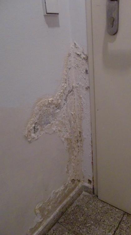

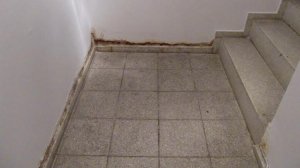

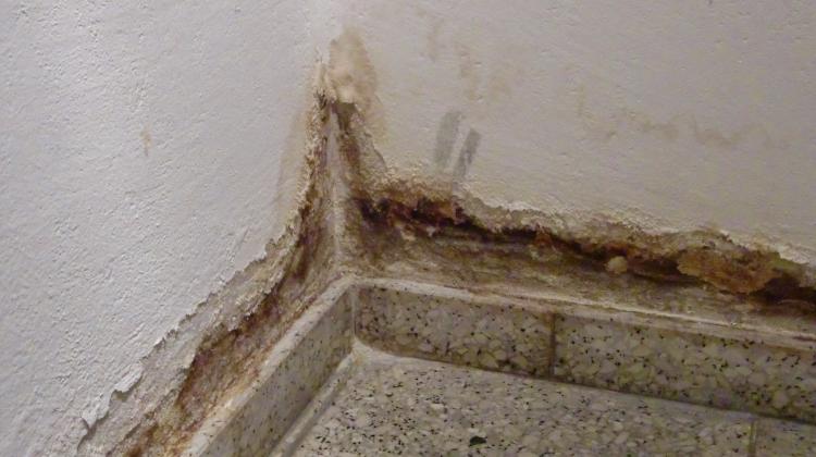

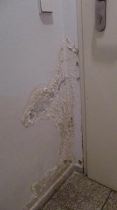

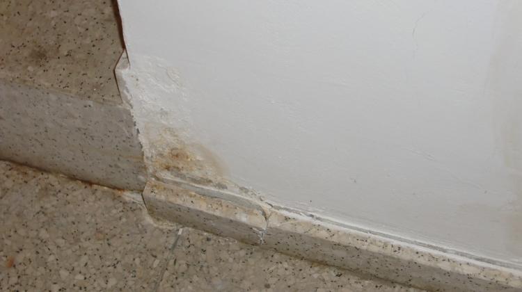

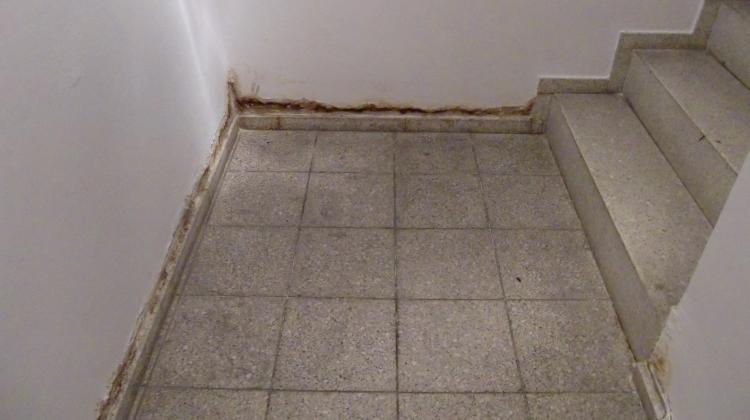

    Hallo liebe Forumsmitglieder =)
    Habe folgendes Problem…
    Das Gebäude um das es geht ist in Ufernähe gelegen, (ca.100m Entfernung)
    in den Wänden des UG. scheint seit geraumer Zeit Feuchtigkeit einzudringen.
    Es sind Ausblühungen zu sehen, und es ist eine rostbraune Verfärbung entstanden.
    Ist das wohlmöglich von der Bewehrung? Die schon von der Feuchtigkeit angegriffen ist?
    Die Sockelleisten platzen auch schon ab.
    Was könnte der Grund dafür sein?
    was kann man hier tun?
    Welche Sanierungsmaßnahmen wären nötig?
    Hat jemand Erfahrung? und oder kennt auch eine Firma die solche Sanierungsarbeiten durchführt? wäre für jede info Dankbar

    das Gebäude scheint ja älter zu sein. zumindest der Fußboden dürfte aus den 1960er/70er Jahren stammen.
    Bevor man sich über Sanierungsmaßnahmen Gedanken macht, ist es sinnvoll, die Ursache für die Schäden zu suchen.
    kommt es wirklich von den Wänden oder eher vom Fußboden?

    Das ist der falsche Ansatz. Zunächst muss die Schadensursache bestimmt, dann ein Instandsetzungskonzept erstellt werden. Das ist eine PLANUNGSleistung. Erst wenn die Planung steht, dann wird eine Firma beauftragt, die die Arbeiten gemäß den Vorgaben ausführt.

    Das Gebäude ist von 1990,
    Vermutung ist das die Fugenverdichtung nicht ganz ordentlich ausgeführt wurde, und so horizontal Feuchtigkeit eindringen kann.
    Hatte gehofft, dass jemand eine Vermutung hat was man da ungefähr alles machen müsste.
