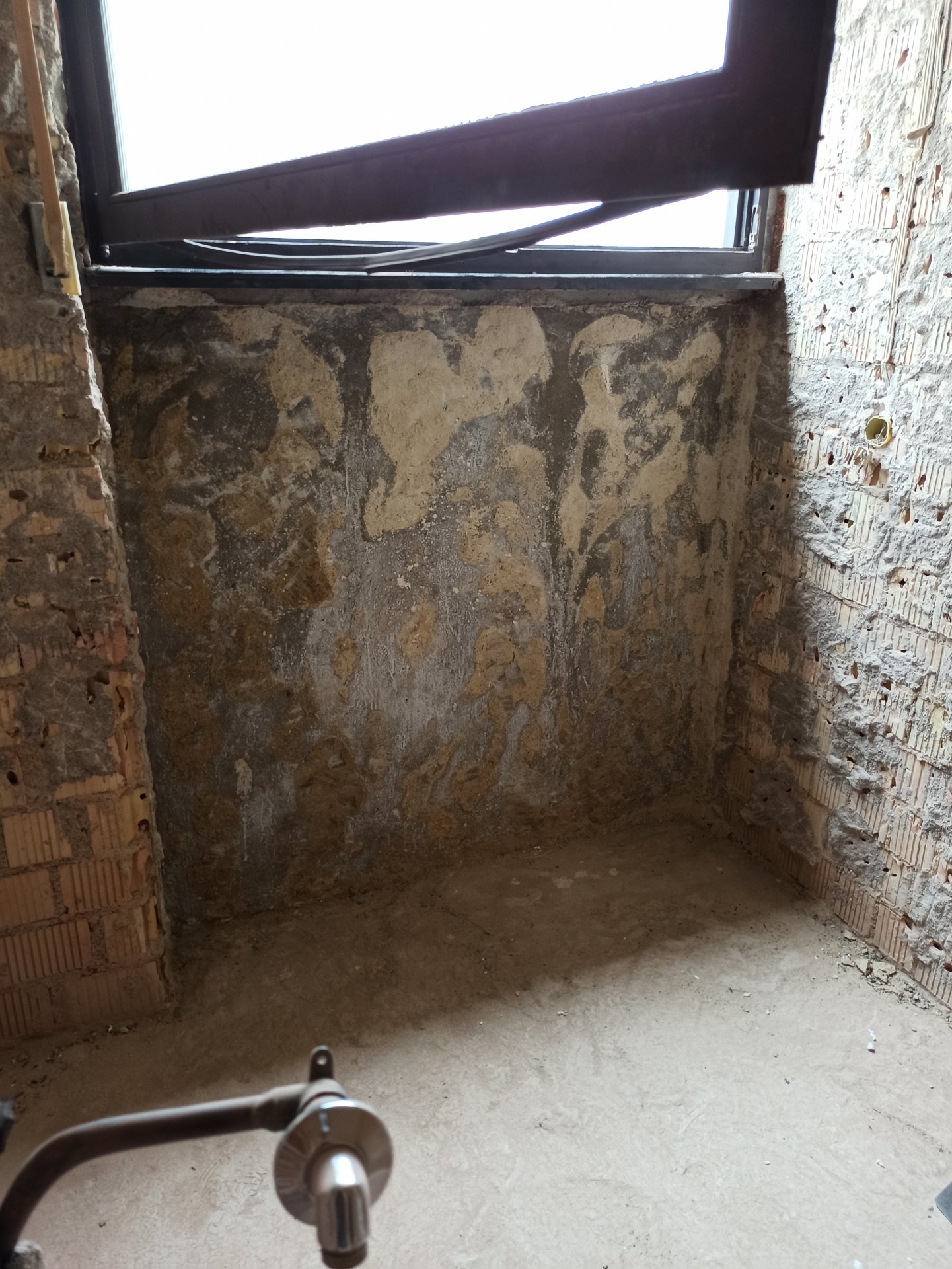

    Hallo zusammen!

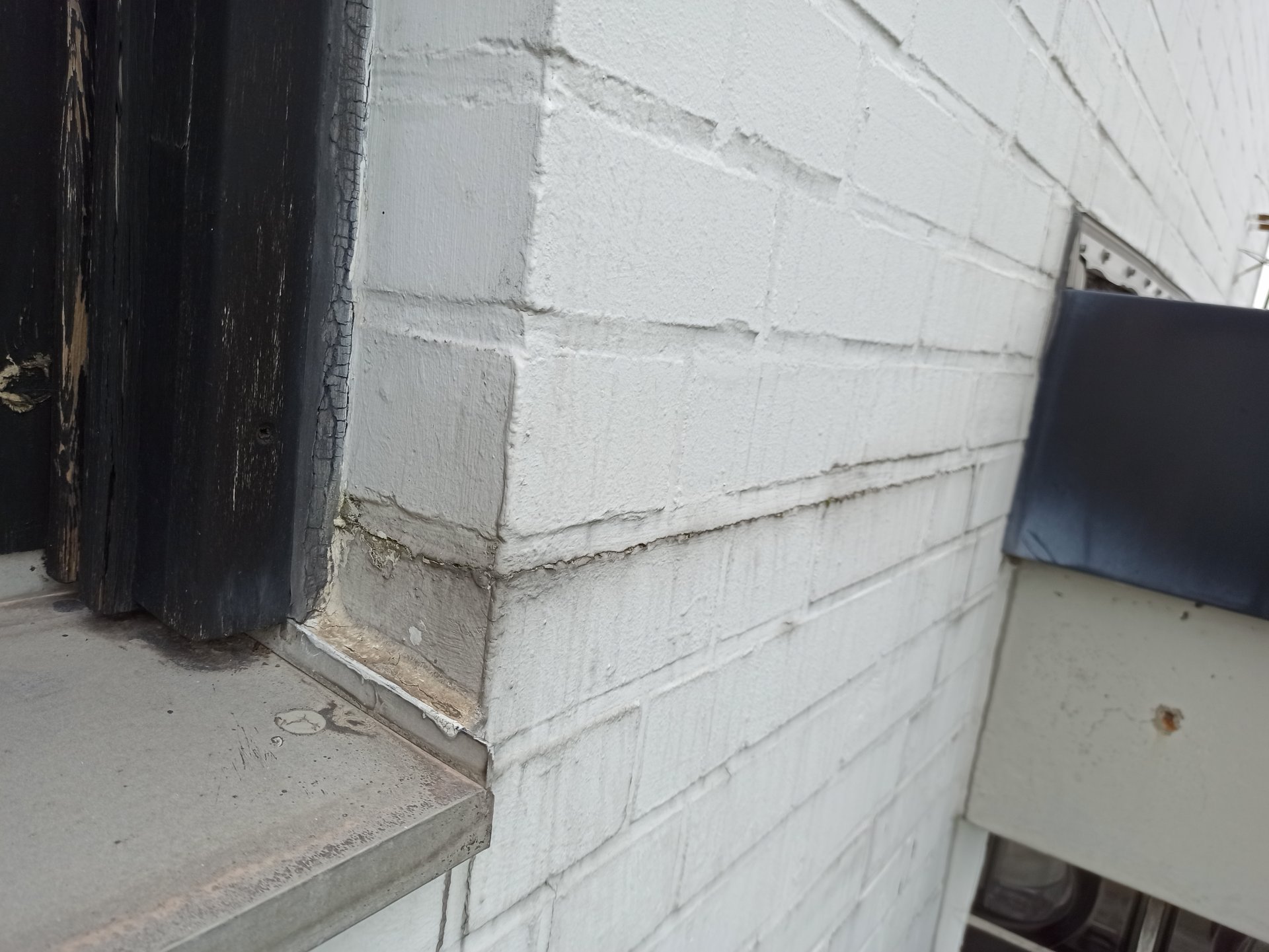

    Wir sanieren ein Haus von 1975, bei der Entkernung ist uns aufgefallen, dass durch Risse im Mauerwerk (Fugen) der Kalksanstein-Verblendung Feuchtigkeit in die Innenräume eingedrungen ist. Die Außenwand besteht aus KS-Verblendung und 36,5er Hochlochziegel.
    In der Abbildung kann man den Riss in den Fugen ganz gut erkennen. Dieser zieht sich auch treppenförmig abwärts.
    Was kann ich hier tun? Ist es möglich die Fugen im Aussenmauerwerk zu erneuern und falls ja wie?
    Vielen Dank für eure Rückmeldung.

    Da war vorher Bad/wc oder ? Direkt auf die Steine Fliesen ohne Putz ist generell nicht so dolle, zwar keine Antwort auf deine Frage aber sauber verputzt gehört das auf jeden Fall !

    Nein, dazwischen waren zwei 50mm Dämmplatten Styropor mit Heraklit. Auch nicht viel besser

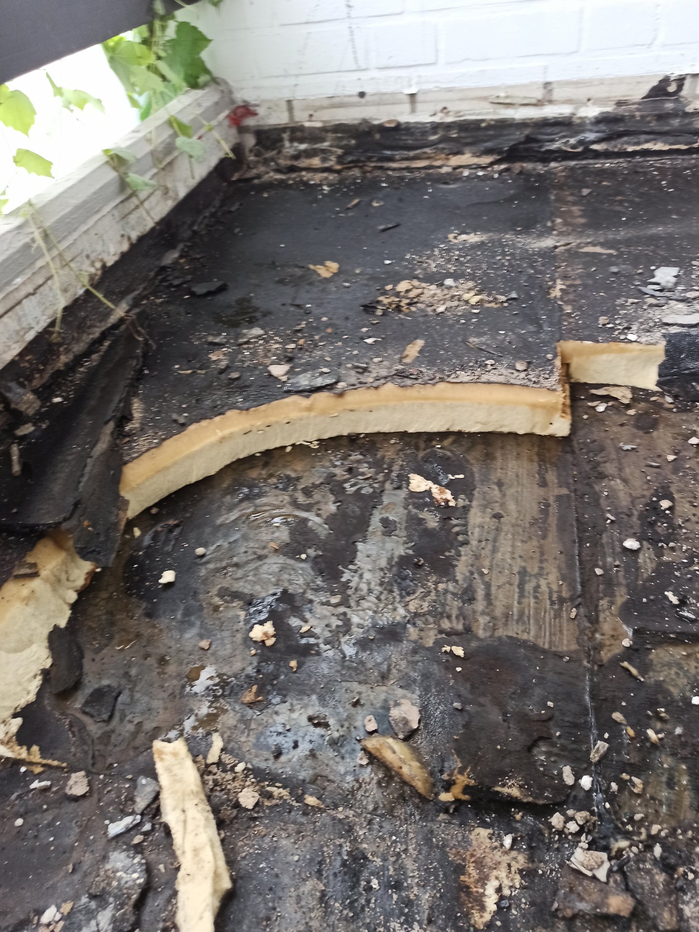

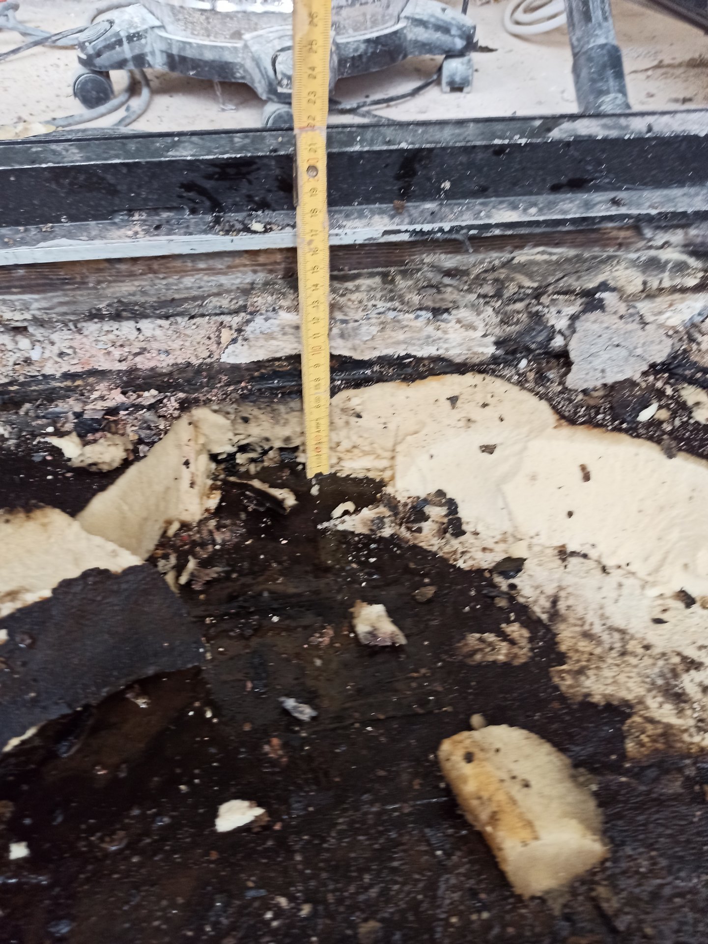

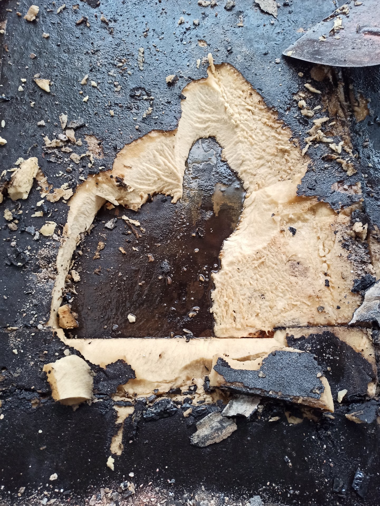

    Ich glaube das Problem für die Festigkeit im Betonboden des Bades gefunden zu haben. Die an das Bad angrenzende Loggia habe ich bis auf den Beton freigelegt. Darunter war ordentlich Feuchtigkeit. Die Dämmung 65 mm war voll mit Wasser. Das es so viel ist hätte ich nicht vermutet.
    Die Decke unter der Loggia scheint aber laut Feuchtigkeitsmessgerät (Wert 4,5 von 10) noch okay zu sein.
    Hat jemand eine Ahnung, wie ich die Feuchtigkeit (horizontal ausgedehnt) los werde? Ich habe den offenen Teil der Loggia mit einer Plane gegen Regen abgesichert. Die Feuchte Bodenplatte wird so nicht nicht schnell trocken.
    Vielen Dank für eure Hilfe!
