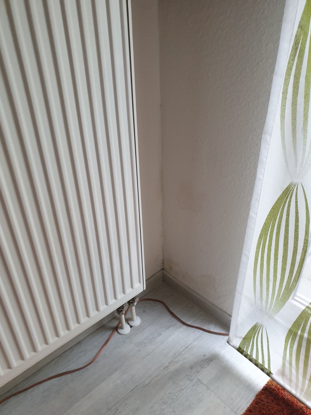

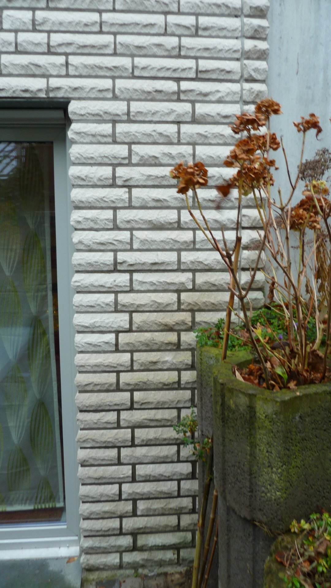

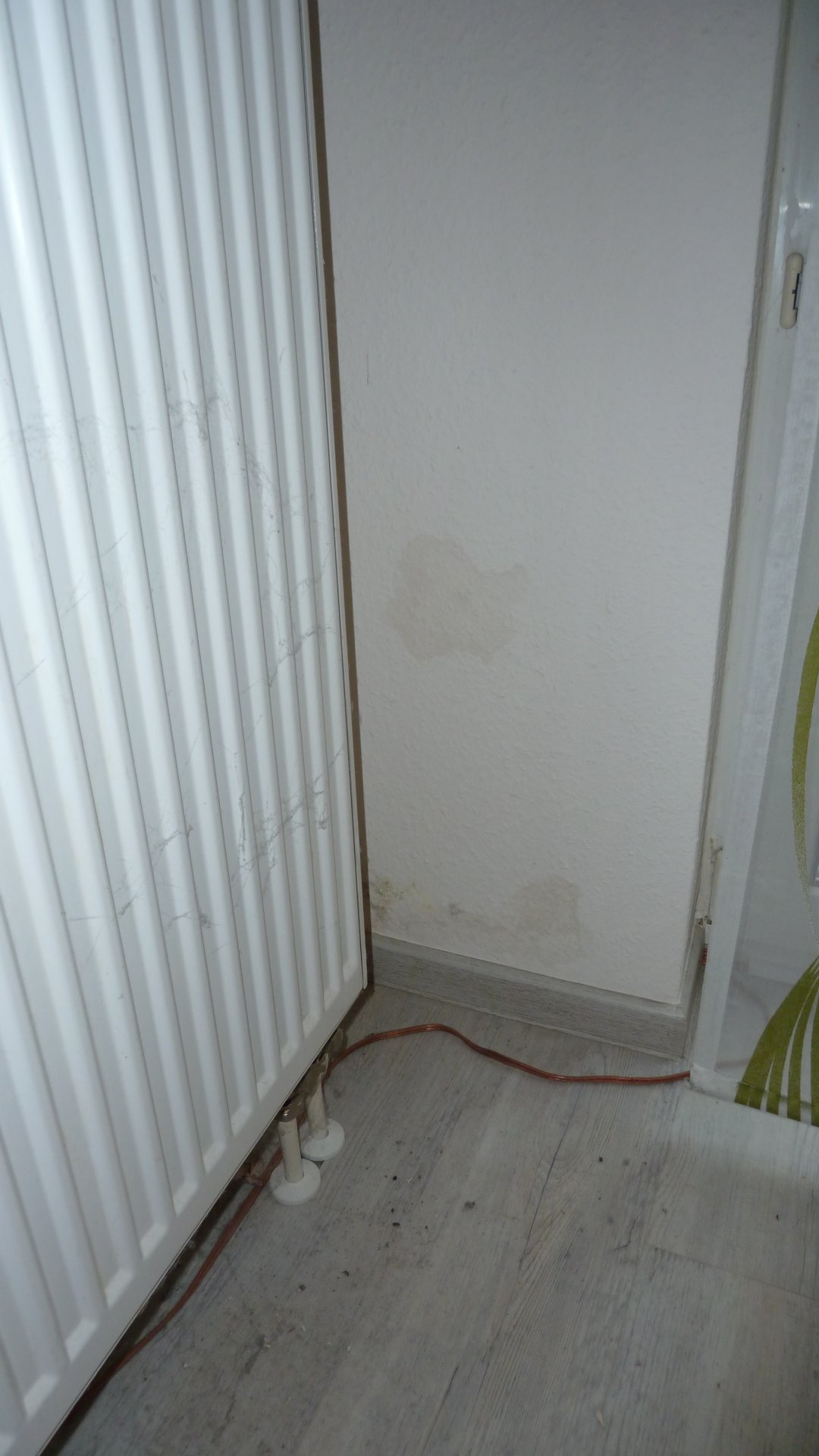

    am Objekt Bj. 1998 sind die Scheiben im Wohnzimmer und Schlafzimmer nie beschlagen, typische Temperatur im Wohnzimmer 21 Grad. Nun ist 20 cm entfernt vom Heizkörper in einer Ecke Feuchtigkeit entstanden... gegenüber im Außenbereich sind die Klinker ebenso feucht. Die Erreichung des Taupunktes kann ich guten Gewissens ausschließen. P1020135.JPG 20200102_120023.jpg P1020152 (Groß).jpeg
    Grüße
    Ede

    Vll irgendeine leitung kaputt? Wenn der Klinker außen so nass ist muss ja mehr wasser eindringen. Ist am dach noch alles dicht vll ist Wasser von oben runter gelaufen und hat sich unten gesammelt.

    Vll mal am klinker im unteren nicht sichtbaren bereich ein loch bohren und schauen ob wasser austritt.

    Undichte oder verstopfte Regenrinne am Ende, tauwasser etc könnte zur Zeit alles sein. Würde auch erstmal schauen ob das nicht von oben kommt

    Es schaut aus, als ob neben dem Fenster eine Art Hochbeet ist, genau am Übergang zum Klinker. Ist dort eine ordentliche Abdichtung zum Mauerwerk erfolgt?
