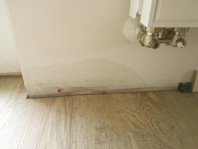

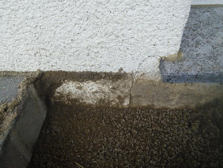

    Ich habe heute gesehen das an der Innenwand einer Terrassentür Feuchtigkeit ist. Wir hatten in in den letzten beiden Tagen soviel Regen das das Wasser gar nicht so schnell weglaufen konnte, wie es von oben kam. Wird das wieder so wegtrocknen oder sollte ich mir doch lieber einen Fachmann holen? An der Außenwand schließt die Terrasse an. Wandaufbau ist Wdvs 14cm Dämmung. Habe mal zwei Fotos gemacht von innen und aussen. An der Außenwand ist der Putz gerissen,wie auf dem Bild zu sehen. Könnte da das Problem liegen?
    Wer kann mir einen Tipp geben?

    Laienmeinung:
    Das Problem dürfte eher in der fehlenden Abdichtung bestehen.
    Das wird was Größeres. Sollte aber dringend gemacht werden, um weitere Folgeschäden zu vermeiden!
