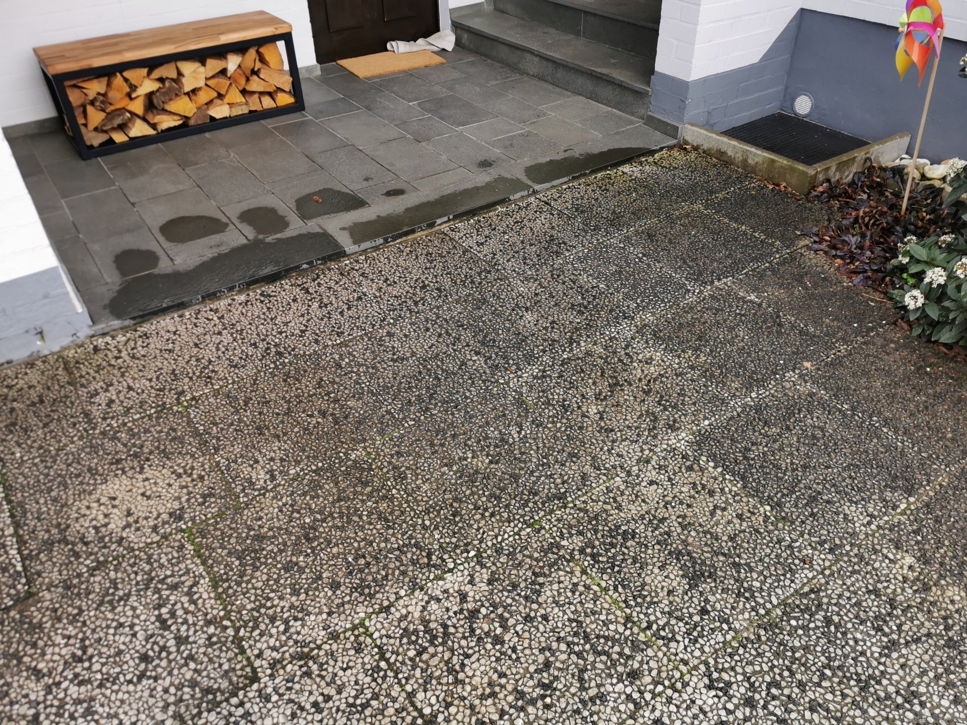

    wir haben das Haus meiner Eltern übernommen und sind aktuell dabei, dieses zu sanieren bzw zu renovieren.
    Seit letzter Woche haben wir in einem unserer Kellerräume Feuchtigkeit an der Decke festgestellt.
    Der Kellerraum ist vollständig ausgebaut und auch beheizt.
    Die Ursache liegt im Bereich unseres Windfang bzw Eingangsbereich.
    Hier lief scheinbar Wasser über die Natursteinplatten in die Wand bzw Decke.
    Der zuletzt vorhandene Aufbau bestehend aus:
    - Betondecke
    - Bitumenbahn
    - Styropor
    - Bitumen
    - Fliesen oder Flexkleber
    - Natursteinplatten
    Alles zusammen gerechnet ergibt das eine Schichtdicke von 7-8 cm. Es ist kein Gefälle vorhanden.

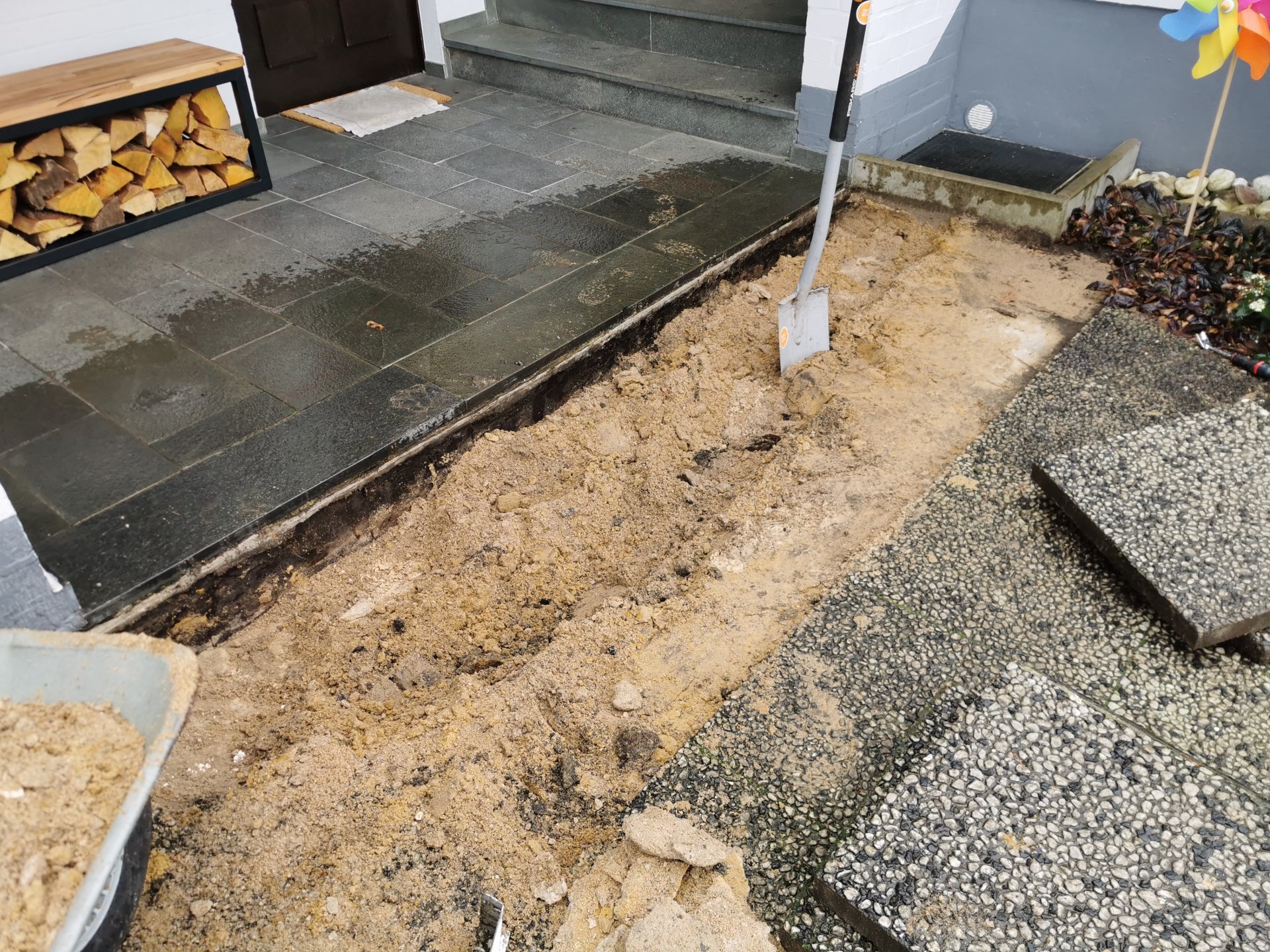

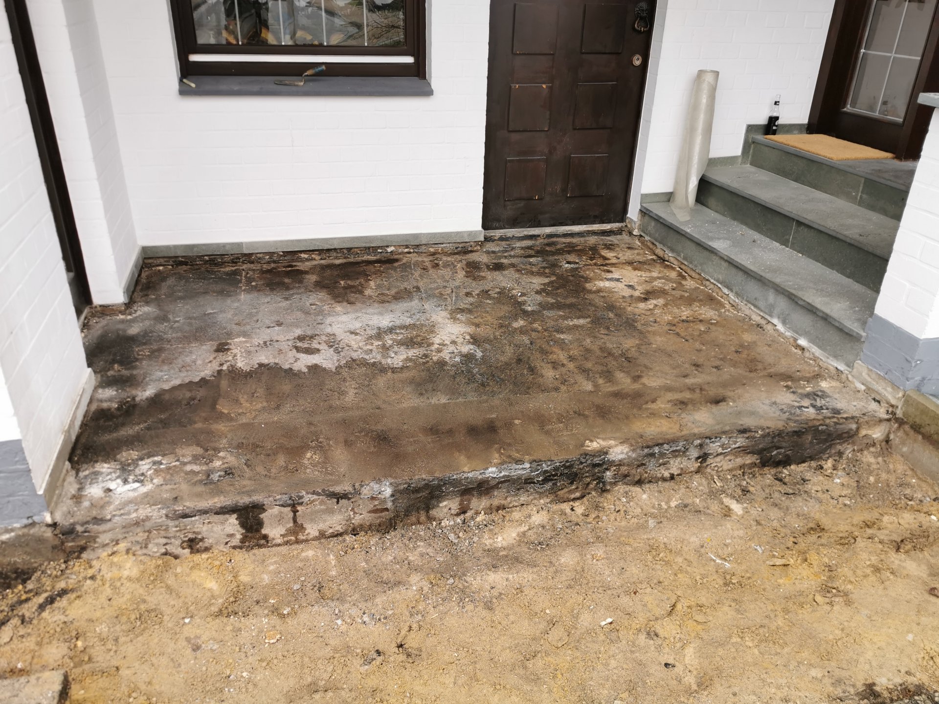

    Wir haben den kompletten Bodenbelag mittlerweile entfernt.
    Nun stehen wir ein wenig vor der Frage welche Abdichtung und welcher neue Aufbau der beste ist.
    Ich hatte überlegt, die Bitumenbahn zu entfernen, ein Gefälle einzubringen.
    Anschließend neue Bitumenbahnen verlegen und darauf eine Festkörperdrainage aufzulegen. Den neuen Bodenbelag dann nur in einem Splittbett verlegen.
    Das Haus ist 1974 erbaut und der Eingangsbereich stammt ebenfalls noch aus diesem Jahr.
