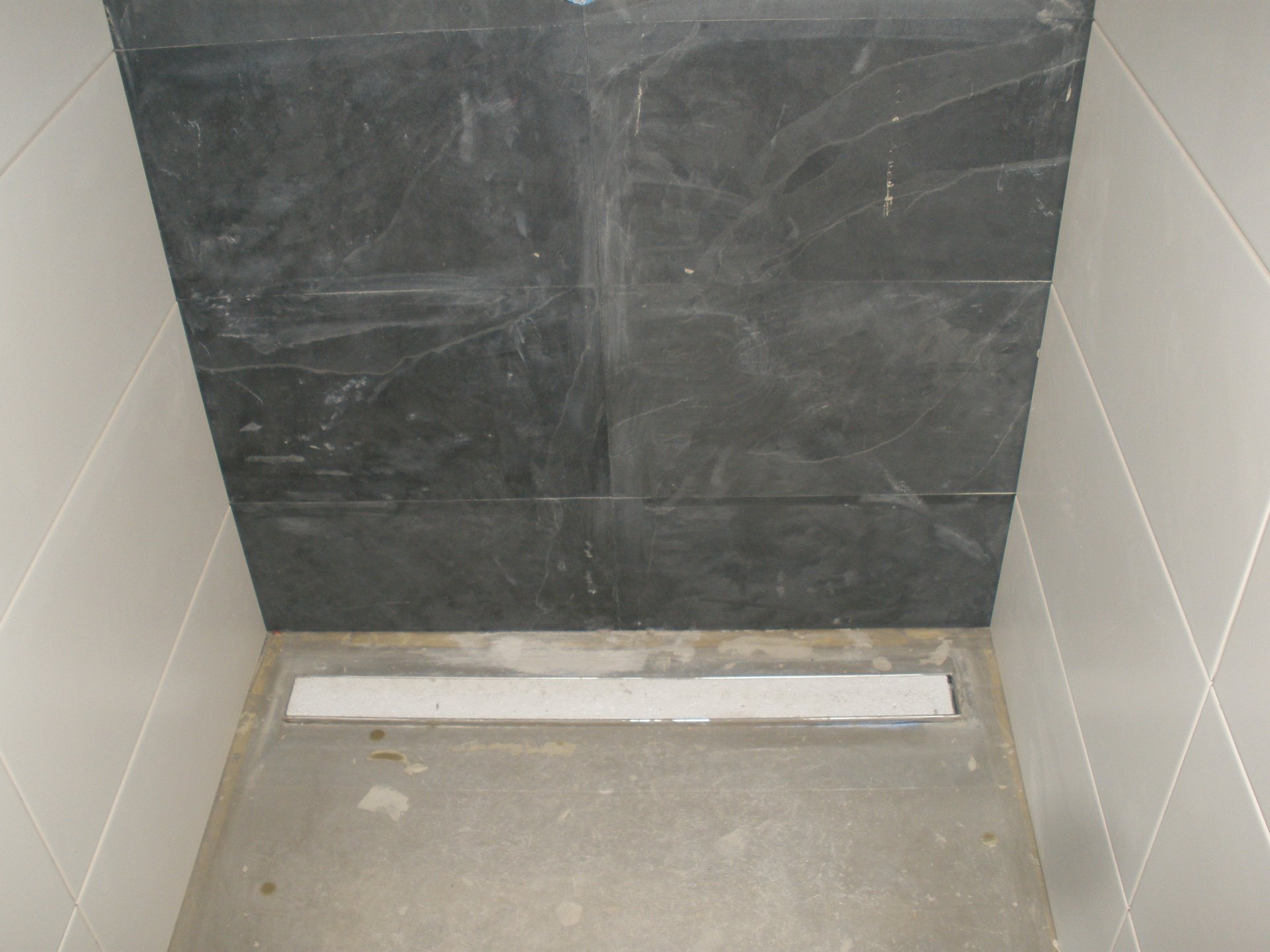

    Hallo Community,
    ich bin kürzlich in ein etwa 15 Jahre altes Haus eingezogen.
    Leider habe ich nun neben der ebenerdigen Dusche an einer angrenzenden Wand einen leicht feuchten Fleck entdeckt.
    Ein Leckortungsdienst hat sich das Ganze angesehen und vermutet, dass die Duschabdichtung an irgendeiner Stelle undicht ist.
    Aktuell bin ich in Diskussion mit meiner Versicherung und einem Gutachter.
    Bei der Besichtigung meinte der Gutachter, dass keine Duschabdichtung vorhanden sei.
    Im Gutachten selbst steht nun „nicht vorhanden oder mangelhaft“.
    Beim Durchsehen alter Baufotos habe ich jedoch ein Bild gefunden, auf dem meiner Meinung nach eine Duschabdichtung erkennbar ist.
    Man sieht am Randbereich ein leicht durchschimmerndes gelbes Band und im Bereich des Ablaufs ein blaues Band, die beide mit einer grauen Schicht überzogen sind – vermutlich einer Abdichtungs- oder Spachtelmasse.
    Die Farbe des Bodens kann ich nicht genau einschätzen – ich weiß nicht, ob es sich um den grauen Estrich oder bereits um eine aufgetragene Dichtschlämme handelt.
    Was meint ihr dazu?
    Lohnt es sich, mit diesem Foto nochmals das Gespräch mit dem Gutachter zu suchen?
    Oder seht ihr auf dem Bild ebenfalls Anzeichen für eine mangelhafte Ausführung?
    Danke schon mal für eure Einschätzung!
    MfG
    Philipp

    Was glaubst du wird sich dann ändern?
    Man sieht an den Foto dass dort ein Ixelband und (vermutlich) eine Dichtschlämme vorhanden ist. Aber ob die Undichtigkeit nun im Bereich der Bodenixel oder doch unter der Dusche im Bereich des Ablaufes auftritt, das findest du erst raus, wenn du alles rausreißt und und die Bereiche dahinter/darunter untersuchst.

    Danke schon mal für die Rückmeldung.
    Der Leckortungsdienst, der vor Ort war, hat den Ablauf verschlossen, und trotzdem ist Wasser abgeflossen – was ja nicht sein sollte. Daher vermute ich, dass die Undichtigkeit dort liegt und nicht im Rohrsystem.
    Ich bin als Eigentümer eingezogen.

    Tja, dann ist doch alles klar!
    Die Dichtungsbänder wurden mangelhaft eingebaut oder sie wurden bei einer zwischenzeitlich erfolgten Erneuerung der Silikonfugen zerschnitten.

    Wenn der Ortungsdienst da war und hat Wasser laufen lassen , wo ist es hin ? Wo ist es wieder raus gekommen ? Versorgungsschacht , Keller ?
