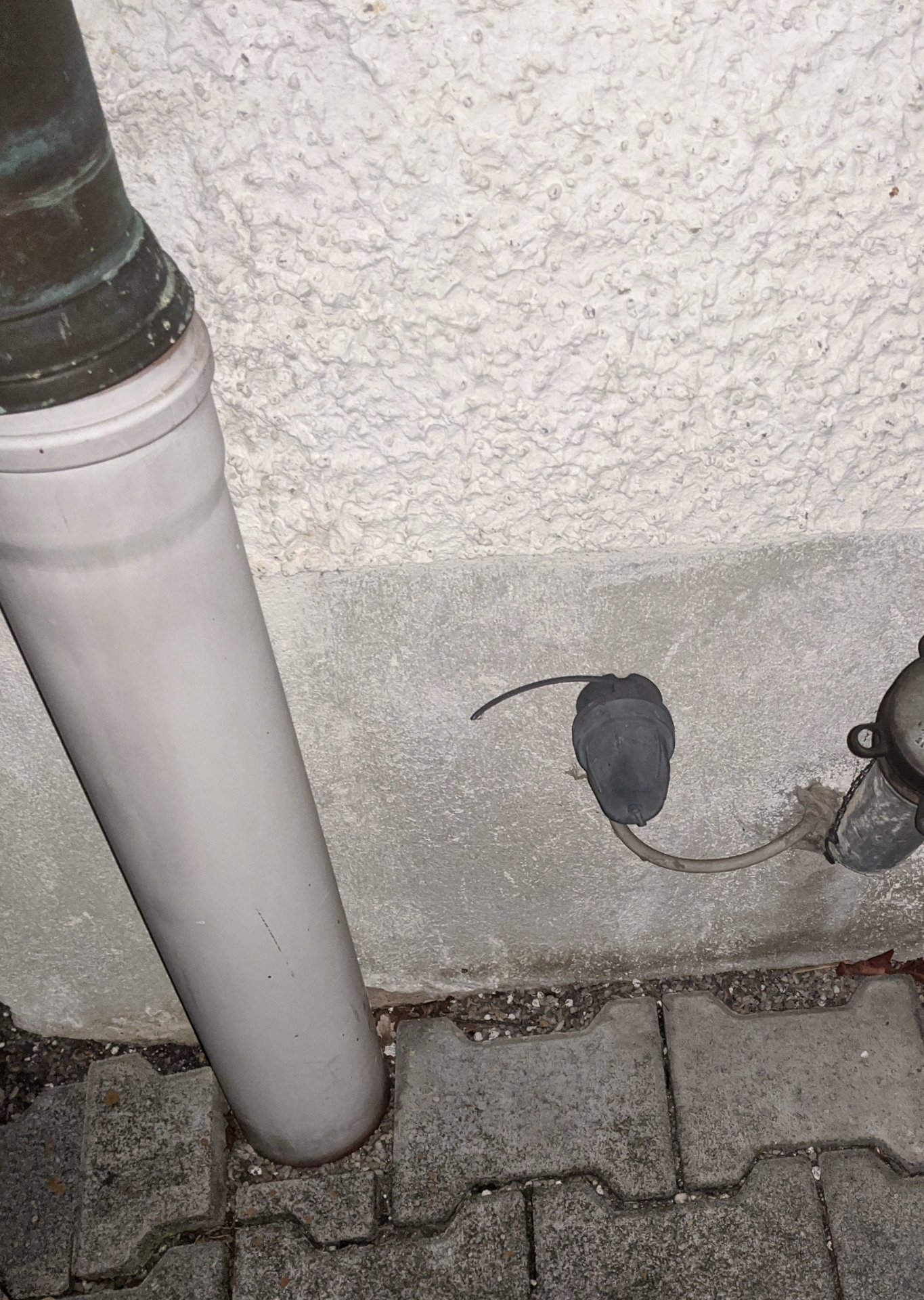

    ich bin leider komplett ahnungslos was Bauwesen/ Hausbau angeht und frischgebackene Hausbesitzerin (Bj Haus 1985) und so langsam treten die ersten Probleme auf.
    Ich hatte eine Handwerkerfirma hier (wegen einem anderen Thema), die ich nebenbei nach den Flecken an der Hauswand gefragt habe.
    Laut Feuchtigkeitsmessung sind sie feucht. Darüber bröckelt der Putz schon etwas weg. Laut Handwerker nicht weiter tragisch, weil die Platte vom EG über dem feuchten Sockel liegt und drinnen alles trocken ist.
    Laut Handwerker müsste man den unteren Putzrand abdichten und einen Spritzschutz erstellen aus Kies. Das mit dem Spritzschutz leuchtet mir ein, aber ich verstehe nicht ganz wie das Abdichten des unteren Putzrandes ablaufen soll. Ich kenne nur den Begriff der Bodenplatte und soweit möchte ich eigentlich nicht runter graben müssen :-(
    Und die Firma, die da war möchte ich (aktuell noch) nicht danach fragen.

    Beobachte doch erstmal, das Haus steht ja schon ne Weile und es sieht auch nicht so aus, dass da frische Farbe zu Verkauf draufgepinselt wurde.

    Das Haus hat hinter dem Putz sicher eine Abdichtung.
    Du brauchst jetzt "nur noch" einen Feuchteschutz aus Dichtschlämme für den Putz. Dazu muss der Putz freigebuddelt werden bis zu seinem unteren Ende und dann wird die Sockelputzfläche z.B. mit StoFlexyl behandelt.

    Das untere Ende vom Putz ist praktisch die Oberkante Bodenplatte?
    Rein interessehalber und weil ich mich wirklich nicht auskenne: ich habe eine Abdichtung, weil sonst der Keller feucht wäre, oder?
    Abdichtung so was eine Noppenbahn?
    Danke

    Eine Noppenbahn ist keine Abdichtung. Sie ist ein mechanischer Schutz der Abdichtung oder des Sockelputzes.
    Du verstehst die Fachbegriffe nicht.
    Wenn du da wirklich was machen willst, musst du dir besser einen Handwerker bestellen, der sich damit auskennt.

    Es gibt Betonkeller, da ist der Beton schon so dicht, dass man keine zusätzliche Abdichtung braucht (WU-Beton).
    Sonst wird die Rohbau-Außenwand üblicherweise mit Bitumenbahnen oder Bitumendickbeschichtung abgedichtet. Dann gibt’s noch weitere mögliche Abdichtungsbeschichtungen.
    Dein Keller innen trocken ist, dann musst Du den auch nicht neu abdichten.
    Nur den Putz musst Du innerhalb des Erdreiches und bis 5cm darüber nochmal abdichten, auch hier gibt’s dann wieder verschiedene Beschichtungsmöglichkeiten.
    Mit Sto-Flexyl war ich zuletzt nicht so glücklich.

    Das Haus steht etwas erhöht. Die absolute Höhe, die man runtergraben müsste ist also nicht zu hoch und das Gebäude ist nicht allzu breit. Woran erkenne ich wann ich aufhören kann zu graben? Wenn ein erkennbarer Absatz kommt, ist das die Oberkante von dem Fundament?
    Was würdest du statt Sto-Flexyl empfehlen?

    Grab mal an einer Stelle ca. 50cm runter und mach mit einem Besen die Wand sauber.
    Dann Foto davon her und dann sehen wir weiter.

    nachdem ich mir mehrere Beiträge durchgelesen habe, was alles schief gehen könnte, wenn man eigenmächtig sein Haus freibuddelt (und wie gefährlich das sein kann), werde ich max. irgendwann an einer Ecke ca. 30 -50 cm tief graben (wenn überhaupt und wenn ich mal dafür Zeit habe).
    Wenn es dann wirklich an das Abdichten gehen würde, werde ich mir sicher eine Fachfirma dafür holen.

    Ich sehe auf dem Foto keinen Feuchtigkeitsschaden, sondern nur abgewitterte Fassadenfarbe und darunter einen Sockelputz (vermutlich Zementputz), der früher als Sockelschutz völlig ausgereicht hat.
