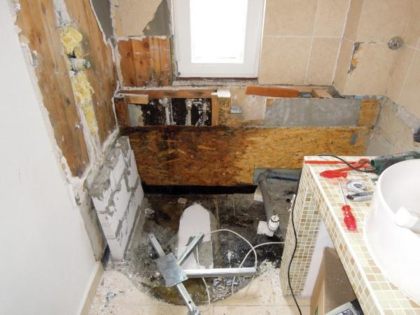

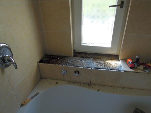

    Ich wollte eigentlich nur die Silikonfugen um die Badewanne und an den Ecken erneuern. Beim Herauschneiden merkte ich, dass die von hinten feucht waren. Die Dusche wurde urlaubsbedingt 1 Woche nicht genutzt. Hätte also trocken sein müssen.

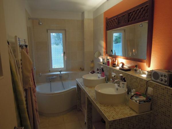

    So sah es aus bevor ich angefangen habe aus:

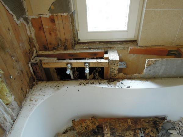

    Dann habe ich mich daran gemacht vorsichtig ein paar Fließen zu entfernen. Und siehe da die Holz(!) Konstruktion darunter war nass und verschimmelt.

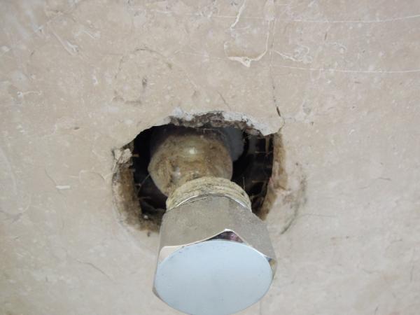

    Die Feuchtigkeit ist hauptsächlich durch die undichten Fugen und den nicht abgedichteten Rohrduchlass für die Badewannenamatur in die Konstruktion gelaufen.
    Ich habe mich entschlossen das Ganze zu entfernen da es ziemlich gestunken hat und so oder so nicht mehr zu gebrauchen war. Ausserdem wollte ich prüfen in wie weit die Holzwand dahinter durchfeuchtet ist.

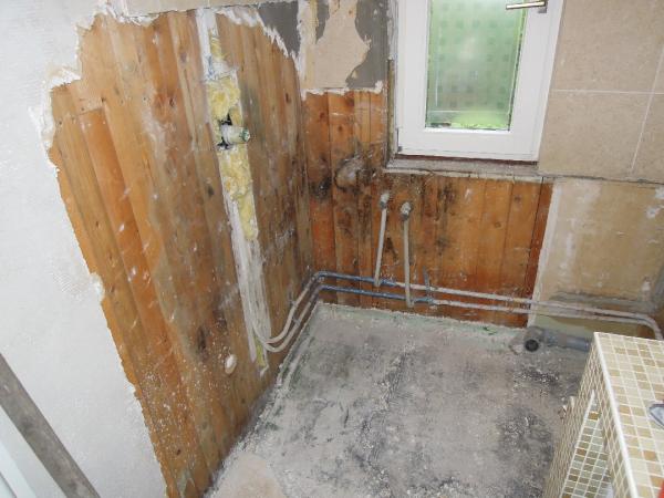

    Aktuell sieht das Bad so aus und ich habe es jetzt mal über die warmen Tage trocken lassen. An der Holzwand ließ sich durch anfassen keine Nässe "fühlen". Das Feuchtigkeitsmessgerät zeigte leicht erhöhte Werte an.
    Auf der Holzkonstruktion der Wände und Decke sind Gibsplatten genagelt. Das ist natürlich ideal in einem Badezimmer...
    Ich hatte auch schon eine Sanierungsfirma da... die meinten "Alles Raus" Auch die Decke (!?) Der "Berater", der da war hat sein Feuchtigkeitsmessgerät an die Wände gehalten und festgestellt "feucht". Das hätte ich mir bei einem Wasserschaden überhaupt nicht denken können. Er hat sich nichts weiter angeguckt / aufgemacht.
    Das Angebot zur Sanierung ist über 5000 Eur. Plus noch mal 2000 Eur an optionalen Positionen. Da ist noch keine Sanitär installation usw. enthalten.
    Ich hätte ganz gerne eine grobe Einschätzung ob das realistisch ist... und wenn möglich eine Empfehlung für einen Schimmel Sanierungs-Experten in Hamburg, der sich das ganze mal unabhängig anguckt und eine Empfehlung ausspricht, was genau gemacht werden muss.
    Und damit ich zukünftige "Sanierungsangebote" besser bewerten kann, wie wird sowas im Normallfall gemacht.

    Ich würde erstmal klären, was sich so hinter den Brettern noch verbirgt. Das sieht nicht wirklich nach einem Wasserschaden (Wasser, das durch die Durchbrücke reinläuft) aus, sondern eher nach einem Kondensatschaden.
    Dafür kann auch fehlende Luftdichte verantwortlich sein!
    Hohl Dir jemanden vor Ort, der nicht an einer (ggf. überteuerten oder falschen) Sanierung verdient, sondern "nur" an der Ursachensuche und der Beratung zur Sanierung.

    Evtl. Wasser/Kondensat das von oben durch die Ablage sich einen Weg nach unten gesucht hat. Wenn dann noch von außen kalte Luft in den Vorbau strömt.....

    Kondensat ist wahrscheinlich eine der Ursachen. Nach einer Luftdichten Ebene sieht es hier nicht aus. Oftmals kommt hinzu, das die Fliesen ohne weitere Abdichtung gesetzt werden und hier Bei jedem Duschvorgang doch erhebliche Mengen an Wasser eindringen können. Bei dem vorherschenden Klima im Bad wird dann natürlich die Menge an Kondensat zwangsläufig auch mehr.
    Für den Neuaufbau bitte darauf achten, das alles vernünftig abgedichtet wird. Damit ist keine Silikonfuge gemeint, sondern Dchtbänder in den Ecken und den Anschlüssen an die Sanitärobjekte sowei eine vernünftige Dichtschlämme. Nicht vergessen die DB.
    Für die Schadensermittlung und den wiederaufbau wünsche ich viel Erfolg. Auf das keine weiteren überraschungen warten.

    @ Bernix, Ich würde auch die "Wasser steht auf der Fensterbank" Variante an erster Stelle sehen. Genau an der Ecke wo das Wasser stand waren die Fugen undicht und das Holz drunter nass. Aber für eine genaue Analyse will ich ja jemanden vor Ort.

    Das sieht im ersten Moment aus, wie eines der Finnenhäuser aus der Zeit. Seinerzeit haben die sehr viel mit Rauspund gebaut.
    Die "Hauptschadenquelle" ist im Bereich der Dusch-Badewanne, von daher gesehen tippe ich auch eher auf "Leckwasser", welches durch Undichtigkeiten und fehlender Abdichtung natürlich noch verstärkt wird.
