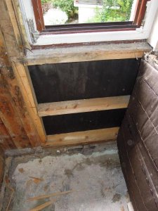

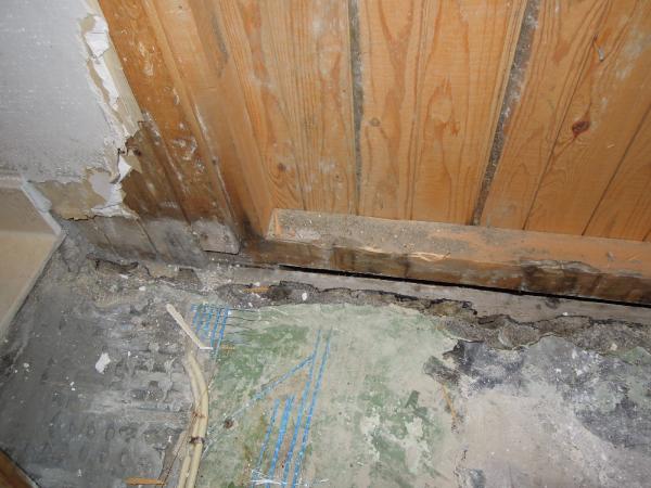

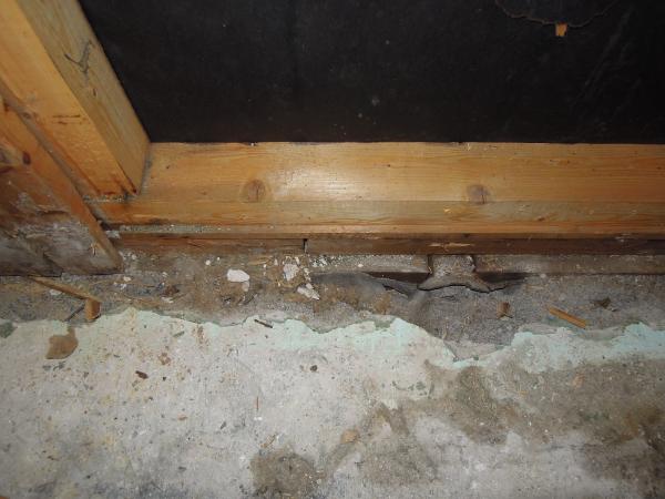

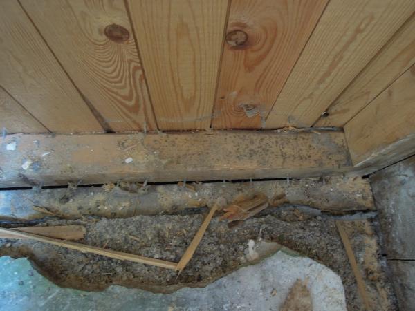

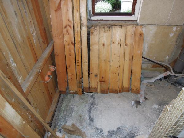

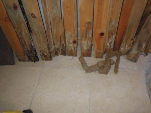

    ich hab mal etwas weiter zurückgebaut... hier ein paar Impressionen und Fragen:
    Unterster Balken der Innenwand. Leichter Schimmel, optisch seht der Balken noch gut aus. Zu sehen ist die Ecke zur Aussenwand.

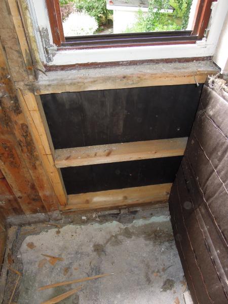

    Verkleidung an der Aussenwand entfernt und die 2 - 3 cm dicke "Isolierung" weggeklappt. Kein Schimmel in Sicht.
    Unterster Balken der Aussenwand vor dem Fenster. Bodenbelag entfernt. Der Estrich (oder was auch immer da liegt) scheint auf eine Dachpappe auf die Balken gegossen worden zu sein. Kein Geruch und keine Feuchtigkeit erkennbar.

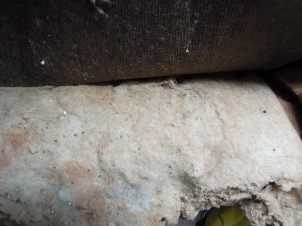

    Dämmung der Aussenwand mal aufgeklappt. Kein Schimmel zu sehen (was nicht unbeding was bedeutet) aber dafür komische kleine grüne "Dinger" die eine glasähnliche Konsitenz haben. Hat das schon mal jemand gesehen? Aus was für einem Material könnte die Dämmung sein?
    Rückseite der Holzverschalung der Aussenwand. Sieht gut aus. Lediglich am unteren Rand ist es etwas dunkel. Genau da wo sie an die Balken genagelt waren. Und oben etwas lediert von der Feuchtigkeit und dem Entfernen von der Wand.

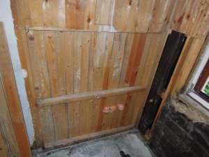

    Verschalung an der Innenwand entfernt. Weißer Schimmel an der Rückseite zu sehen. In der Mitte der Auschnitt, wo die Dusche montiert war.

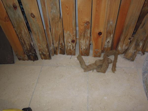

    Rückseite der Verschalung der Innenwand. Deutliche Spuren von Feuchtigkeit zu sehen. Holz ist trocken.
    Unterster Balken der Innenwand. Auch hier sieht man Spuren von Feuchtigkeit. An den dunklen Stellen ist das Holz etwas weich. Es riecht wie ein Weinkeller, in dem Holzfässer gelagert werden.
    Ich bin in Kontakt mit diversen Gutachtern. Meint ihr, dass ich schon genug aufgemacht habe oder soll ich noch mehr entfernen, damit ein Sachversändiger das vernünftig vor Ort beurteilen kann.
    lg, Sebastian
  5. Neutal
    Neutal
    12.12.2011
    4.182
    Zimmermeister
    Lüneburg
    Mach erstmal den Termin mit dem Gutachter. Der wird schon sagen wo noch etwas geöffnet werden soll. Bei zu starkem Rückbau ist es schwer den Verlauf zu konstruieren. Falls sich schon irgendwo ein Schwamm entwickelt hat, gilt es Stück für Stück abzubauen um nicht die kleinen Mycelstränge schon zu entfernen. Alles genau dokumentieren und kein Befallenes Holz entsorgen. Evtl Schuhe vor dem verlassen des Bades reinigen.
