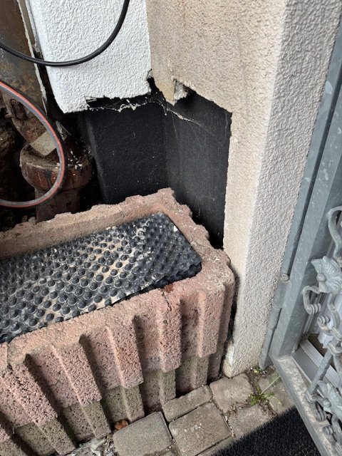

    Wir haben nach Sanierung erneut bzw. nach wie vor das Problem mit Feuchtigkeit / Schimmelbildung im unteren Bereich zur Außenseite.
    Wir haben im Frühjahr 24 unsere Waschküche saniert und neu verputzt mit Kalkzementputz.

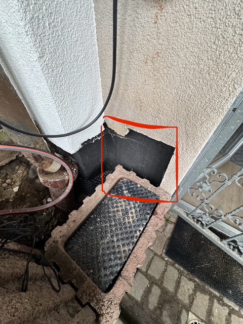

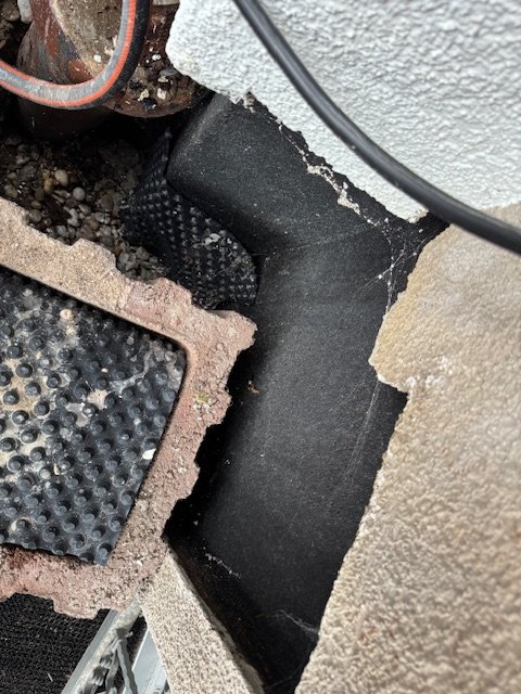

    Die markierte Stelle grenzt zum Garten. Früher stand im Beetbereich eine Rose welche sich irgendwann mal den Weg hinter die Dämmung suchte. Nach Übernahme der Immobilie hatten wir diese entfernt, defekte Bereiche an der Fassade repariert und mit 2K Dickbeschichtung verschlossen.
    In dem markierten Bereich war aber nie eine Dämmung vorhanden, da die Vorbesitzer hier Plfanzkübel stehen hatten und um die Dämmung herum gearbeitet haben. Vorhandene Dämmung 6-7cm WDVS.

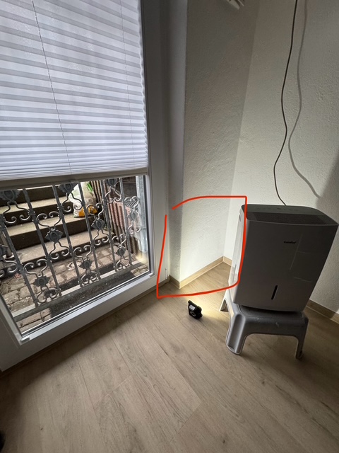

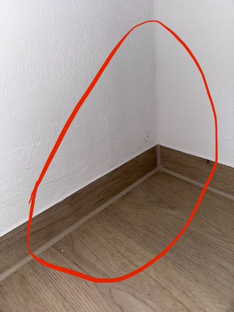

    In den letzten Tagen habe ich festgestellt, dass in dem Bereich wo damals Feuchtigkeit / Schimmel auftrat, erneut ein leichter Befall zu sehen ist.
    Ich vermute das es hier zur Kondensbildung (?) kommt, da der Bereich auf der Außenseite ungedämmt ist und hier warme Raumluft (wobei warm relativ ist... - ca. 18°C sind konstant eingestellt für den Raum).
    Hättet ihr einen Vorschlag wie hier zu agieren wäre / welche Maßnahmen Abhilfe schaffen?
    Bis zum Sockel kommen wir aufgrund der Gegebenheiten vor Ort nicht runter. Lediglich bis OK Fußboden ( vom Innenraum gesehen).

    mit was wurde die Wand anschließend gestrichen? Es darf nichts organisches sein.... da scheint wohl doch was zu sein was ein Pilz verwerten kann.
    Ihr müsst entweder von außen "besser" dämmen oder ihr müsst noch besser von innen das ganze so aufbauen, dass Schimmel nicht mehr dort ansiedeln kann. Wand aufwärmen, dass diese an dieser Stelle über dem Taupunkt liegt, Die rel. Luftfeuchte im Raum muss also deutlich sinken, die Temperatur muss deutlich steigen. wie hoch ist die Temperatur denn an der Wand? Die ist zu kalt und die Feuchtigkeit im Raum zu hoch für die Temperatur.
    # Temperatur an der Wand und im Raum ermitteln
    # Feuchtigkeit im Raum und an der Schimmelstelle ermitteln
    # Feuchtigkeit mit elektrischen Entfeuchter drücken dass der Taupunkt an der Wand nicht erreicht wird.(Dämmen/Dichten)
    # Bei besserer Witterung eine Lösung von Außen herbei führen und zusätzlich an der Innenwand nur auf anorganische Stoffe zurückgreifen Putz und Farbe....
    # Temperatur der Wand an der Stelle deutlich erhöhen.
    # ggf. Sockelheizung an der betroffenen Stelle anbauen.
    # für bessere Zirkulation von Luft an dieser Stelle sorgen, dass Feuchtigkeit sich dort nicht absetzen kann
