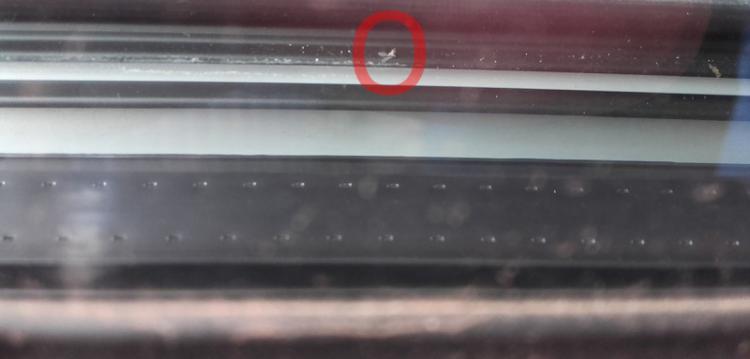

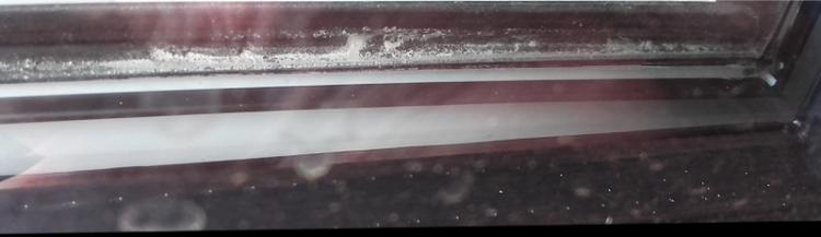

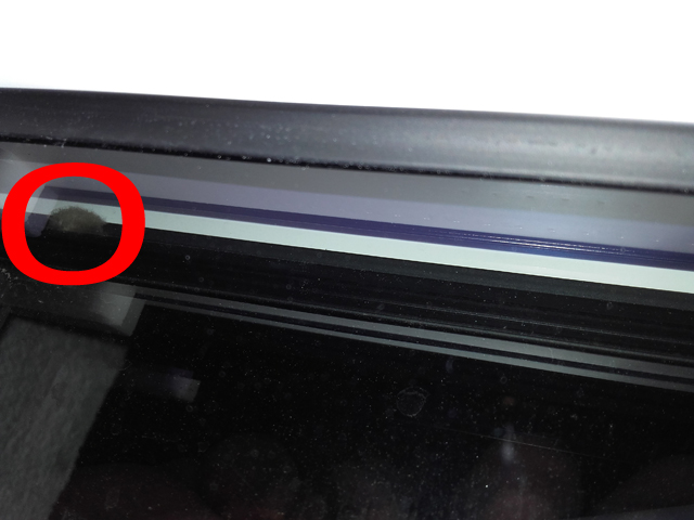

    Bevor ich den Teufel an die Wand male und mich verrückt google, möchte ich gerne Informationen über unsere Thermo-3-fach Verglasung einholen.
    In wie weit sollte das "Innenleben" dieser Fenster frei von Feuchtigkeit / Dreck sein ?

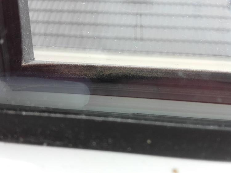

    Ist Schmutz hinter den Gummierungen wie auf den Fotos in Ordnung ?
    Ist das die "magische Grenze" wo man noch nichts zu befürchten hat oder gar völlig in Ordnung ?

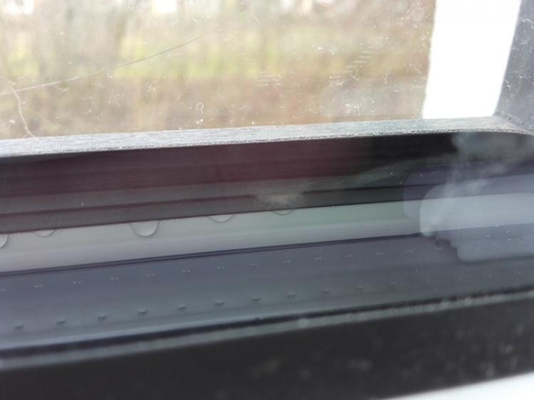

    Besonders an einem Fenster kann man gut die Wassetropfen und den ersten Schimmelflaum(?) erkennen :
    An einigen anderen Fenstern sieht man den Flaum, der aussieht wie Spinnweben (?),
    aber keine Wassertropfen.
    "Dreck" ist an vielen Fenstern, immer links unten, bis hinter die Gummierung :
    Schaut man von aussen in die 3-fach Verglasung, hat eine innere Dichtung dieses weisse Zeug :
    Vielleicht Verarbeitungsreste von der Herstellung ? Oder einfach nur Putz ?
    Eine kleine Fliege hab ich auch schon entdeckt :
    Das Fentser mit dem Kondensat sollte sicherlich getauscht werden (?), aber wie ist es mit "dem Dreck" hinter der Gummierung ? Harmlos ?

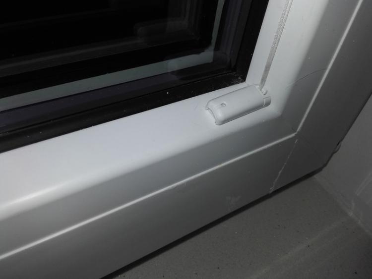

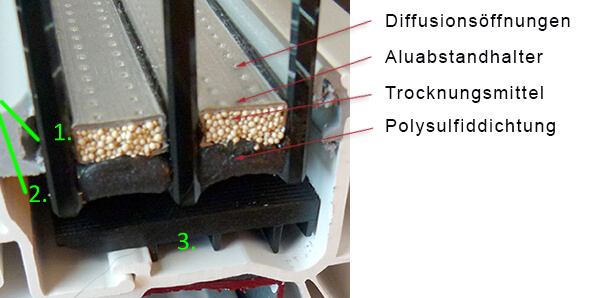

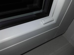

    Dazu sei gesagt, alle Fenster haben Plissees, die vom Hersteller eingebaut wurden. (in Rahmen gebohrt, siehe Foto)
    Nun lese ich etwas über "nur kleben bei 3-fach Verglasung ?"
    Können die Rahmen durch das Anbohren der Plissee Halterungen beschädigt, bzw. undicht geworden sein ?
    Sprich, wenn die Bohrung wie 1. oder 2. das Innenleben 3. erreicht hat ? Oder ist Bereich 3. komplett dicht ?
  3. #3 Gast036816, 16.03.2016
    bereich 3 ist der glaslagerklotz. der ist nicht dicht, muss er auch nicht.
    was bei deinem letzten bild mit polysulfiddichtung beschrieben ist, ist die dichtung der fensterscheibe. wenn die beschädigt ist, wäre deine glasscheibe jetzt ganz schnell trübe bis blind, weil die luft im scheibenzwischenraum kondensiert und als wasser sichtbar wird.
    wenn du etwas im scheibenzwischenraum hast, dann wurde beim zusammenfügen der gläser nicht gereinigt oder nicht auf sauberkeit geachtet. schmutzpartikel können schon mal da zwischen landen, sollen sie zwar nicht, lässt sich nicht immer ganz vermeiden.

    Ah verstehe. Die Wassertropfen und etwas Schimmelflaum kann ich bemängeln, aber "etwas Schmutz" ist halt Kollateralschaden und "muss nicht" getauscht werden ?
    Und eine Beschädigung durch die Plissee Halter ist dann wohl sher unwahrscheinlich an der Position ?
  5. #5 Gast036816, 17.03.2016
    du kannst alles bemängeln, was dir auffällt! es gibt eine richtlinie, nach der fehler an einer glasscheibe beurteilt werden. ich bezweifel aber, dass du schimmel im scheibenzwischen raum hast.

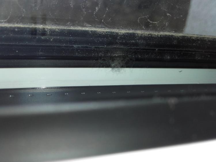

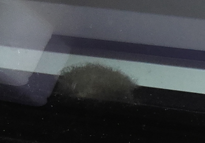

    1.) Wenn es kein Schimmel ist, was sind diese "Wollmäuse" dann ? Eines ist sogar 1 cm groß.
    2.) Kann man diese Richtlinien irgendwo öffentlich einsehen ? Ich möchte entsprechend vorbereitet sein, wenn ein "Nein, das ist innerhalb der DIN" als Antowrt kommt.
    3.) Angenommen 1. ist wirklich nur "grober Schmutz" und ich kann diese Richtlinien aus 2. nicht vorweisen...wie überzeuge ich den Glaser das ich diese Fenster gerne ausgetauscht haben möchte ?

    Fotos vergessen :
    Also eine Wollmaus statt Schimmel ? Muss ich hier ein "Das kann schon mal vorkommen" einfach hinnehmen ?
    In wie wie kann ich mich auf diese besagten Richtlinen berufen ? Was sage ich am besten ?

    Was hilft dir denn der Austausch der Fenster wenn du noch nicht mal weißt woher es kommt und was es ist?
    Nach einem Mangel sieht es auch nicht aus.
    Das muss auch nicht am Fenster liegen (sieht nach Taupunktproblemen aus, so aus der Ferne ohne Glaskugel.)
