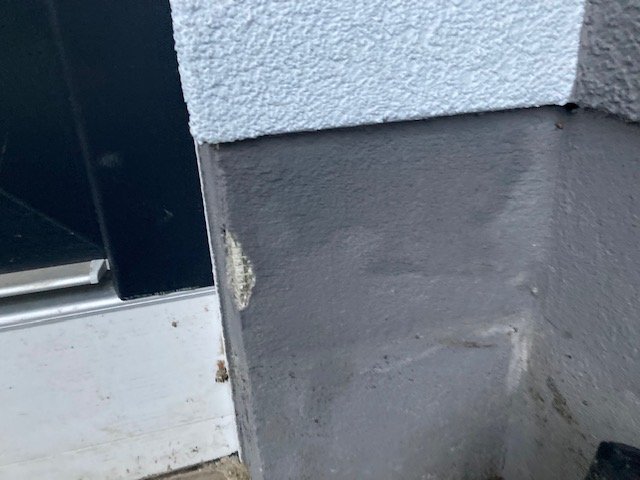

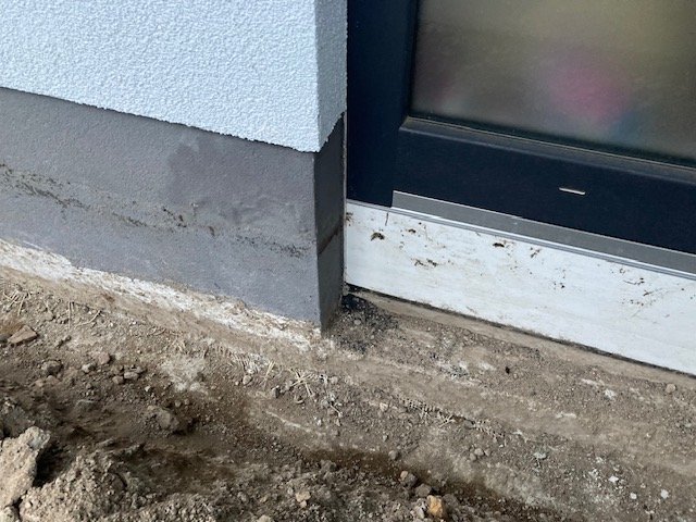

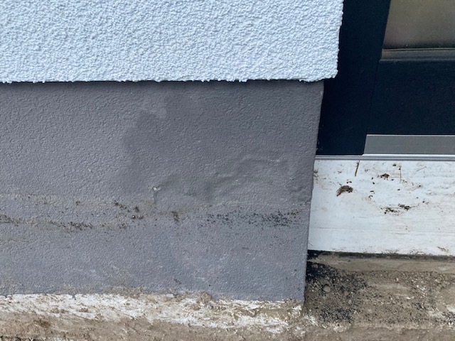

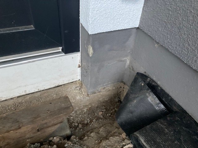

    Hallo, ich habe ein Problem mit Feuchtigkeit im Sockelbereich.
    Leider habe ich noch keine Idee von wo die Feuchtigkeit eindringen kann, da der Bereich eigentlich Überdacht ist.
    Sobald es leicht Regnet werden die betroffenen Stellen feucht.
    Soll es wirklich die Kapillarwirkung sein?
    Das Seltsame ist ja auch das die Feuchtigkeit sich unterhalb der Sockelputzschiene sammelt ?!?
    Mein Putzer meinte das ich über den fertigen Putz eine Dickbeschichtung auftragen hätte müssen.
    Ich bin mir aber nicht sicher ob das, dass eigentlichen Problem ist
    Anbei ein paar Bilder.
    Für Anregungen oder Hilfe wäre ich sehr dankbar.

    Ich würde gerne mal ein Übersichtsbild der Hausfassade sehen.

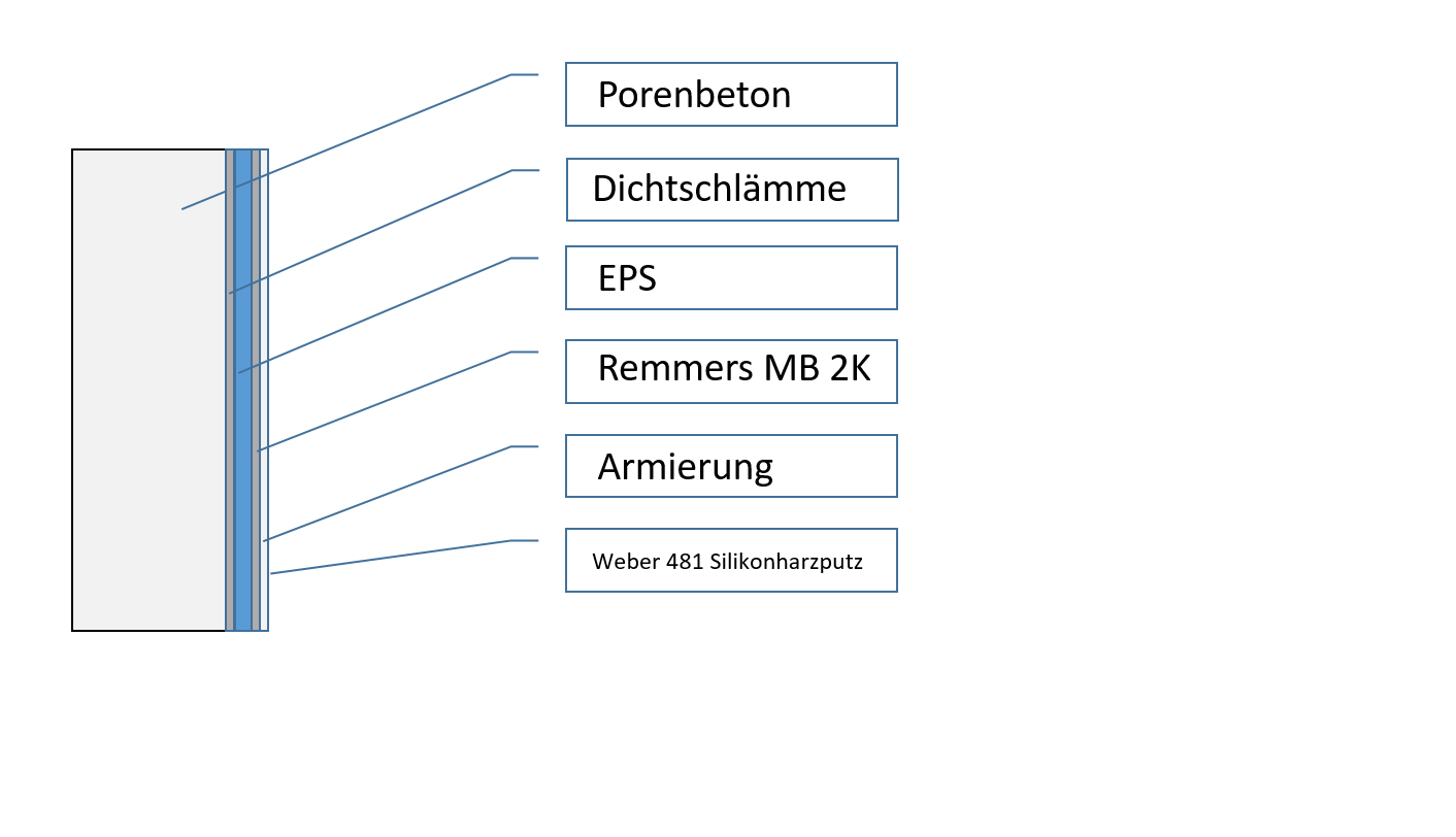

    Außenwand ist nur Mauerwerk und Putz? Oder auch WDVS?
    Was mich stutzig macht, ist der Sachverhalt, dass der Wasserfleck im Sockelputz oben sitzt und nicht unten. Daraus könnte man mutmaßen, dass die Fuge zwischen Fassadenputz und Sockelputz nicht regendicht ist und Wasser von oben rein suppt?!

    Hallo
    Komisch sieht die Feuchtigkeit schon aus, da sie im Übergang / Rücksprung zum Sockelputz liegt. Wie hast du die Kante / mit welchen Profil ausgeführt ? Könnte mir vorstellen, dass das Regenwasser an dieser Stelle nicht richtig abtropft sondern in den Sockelputz von oben reinläuft.
    Die Qualität Sockelputz ist auch nicht sooo toll.
    Welche Produkte ?

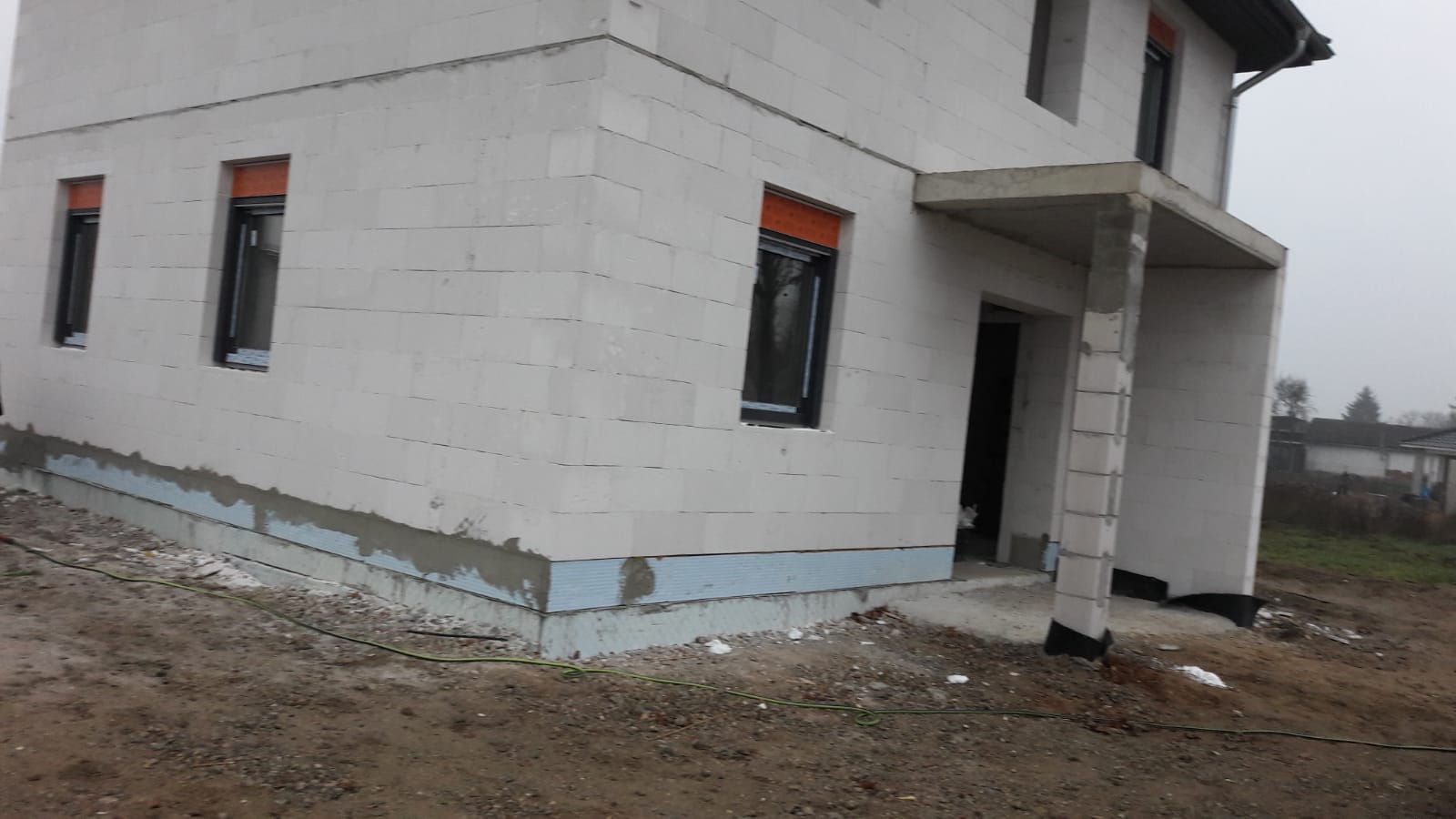

    Der Bitumenstreifen, Foto 3, was ist das ?

    Wie man bei diesen Macrobildern sieht, sieht man nichts !!!
    Es kann genauso gut Wasser welches an der Fassade runterläuft sein, oder eben auch nicht .....

    1. Der Bereich ist Überdacht somit kommt die Feuchtigkeit nicht von oben. Auch mit einem Feuchtigkeitsmessgerät ist von oben kaum Feuchtigkeit messbar.
    2. Der Putz sieht so schlecht aus, da er schon lose ist.
    3. Es ist ein EPDM Streifen welchen ich einfach lose zwischen Sockel und Recycling/Betonplatte) zum Schutz gelegt habe. Ob dies so richtig war ?!?
    4. Vom Aufbau habe ich mal eine Skizze angelegt (soweit es mit noch in Erinnerung ist)
    5. Ich habe unten zwischen Bodenplatte und Eingangstür ein Siga Fermatim IS 2 Band gelegt. Nach gestriger Rücksprache mit meiner Architektin hätte ich das Band bis oben (auch auf die Aufdopplung von der Tür) führen sollen. Mein Fehler... Aufbau.PNG

    Hier leider ein unscharfes Bild im Rohbau.

    Wassereintritt zwischen Fassadenputz und Sockelputz ist sicher ausgeschlossen?

    Wäre es eine Möglichkeit, dass sich das Wasser über die überdachte "Bodenplatte" (Oder was das auch immer sein mag, eine astreine Kältebrücke ist es auf jeden Fall...) zieht?
    Oder aber es wurde im Mauerwerk die Horizontalabdichtung vergessen und das Wasser tritt oberhalb der Reaktivabdichtung aus...

    Nette Ideen, aber ich würde erstmal die Fuge zwischen Sockelputz und Fassadenputz auf Schwachstellen überprüfen.
