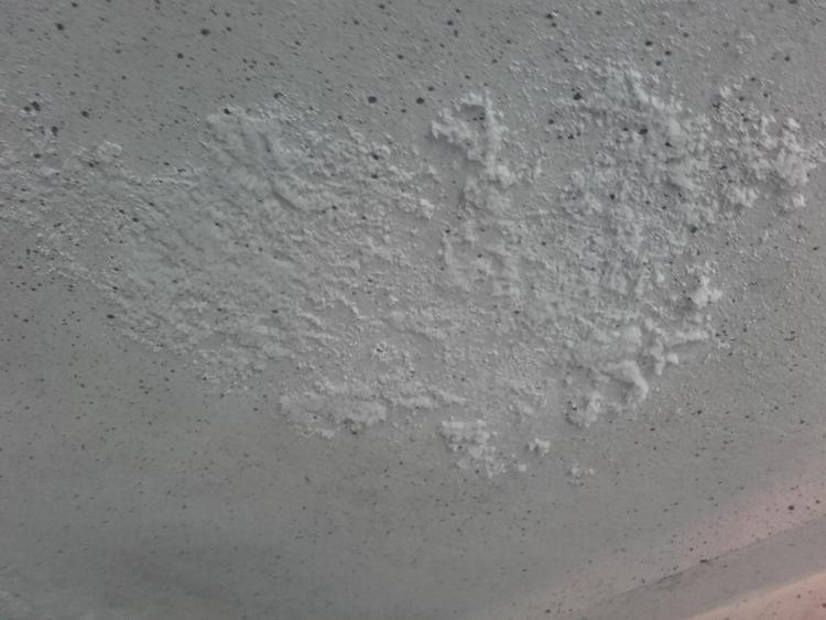

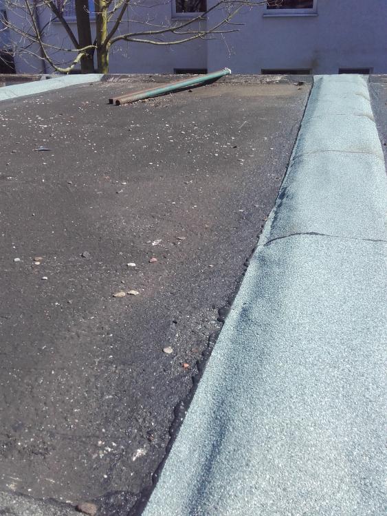

    Ich habe zum 01.03 eine weitere Garage als Materiallager übernommen. Der Vormieter hatte bei der Verwaltung Wassereintritt an der Decke bemängelt, wonach dann die Übergänge zu den beiden andere Garagen erneuert wurde ( siehe Foto ).

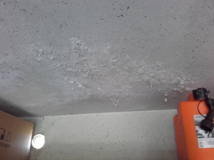

    Nun ist mir aufgefallen, dass sich innen an der Decke weiße "Ablagerungen" gebildet haben. Diese rieseln nach und nach runter. Meine Frage: Ist die Schimmel oder einfach nur Rückstände der Decke, die durch das Wasser ausgewaschen wurden/werden.
    Fotos anbei.

    meiner Meinung nach sieht das aus wie Salpeter.

    das garagendach hat keine funktionierende abdichtung, lediglich auf der zu klein geratenen attika wurde eine schweißbahn aufgebracht, der rest sieht nach bituminösem anstrich aus. da muss sich niemand wundern, das unter decke der wunderschöne kristallstrukturen entstehen.
    das dach gehört vernünftig abgedichtet, dann kann man auch die decke von innen in ordnung bringen!

    Was ich aber nicht verstehe, warum die Flächen nicht abgedichtet wurden? Eine Trennfuge im eigentliche Sinne der Ausführung erkenne ich auf dem Bild auch nicht...

    Für Salpeter braucht es Ammoniumnitrat, ein Träger wie Feuchtigkeit und Kalk. Da müssen schon reichlich Tauben auf das Dach geschissen haben, dass deine These an Glaubhaftigkeit bekommt...
    Andernfalls ist es eben kein Salpeter sondern ein Salz, heraus gelöst aus Diffusionsvorgänge im Bauteil...

    glaubs oder lass es bleiben das sind sulfatsalz-ausblühungen.

    Die Garagen sind Fertiggaragen aus Stahlbeton. Was jetzt genau verarbeitet wurde entzieht sich meiner Kenntnis.
    Richtig ist, dass die Übergänge zu den Nachbarn und zur Attika mit einer Schweißbahn versehen sind ( einige älter, andere neuer ). Was die Abdichtung der restlichen Fläche betrifft, da bin ich auf überfragt.
    Inzwischen weiß ich aber, dass die Garagen füher ( vor ca. 5268 Jahren ) mal begrünt bzw. bekieselt waren.
    Ich habe vor einige Tagen mal die Rückstände an der Decke vorsichtig abgesaugt ( keine Angst, habe einen Klasse H Sauger ). Bis jetzt ist nichts weiter aufgetaucht, was aber wohl auch an dem momentan wenigen Regen liegt.
