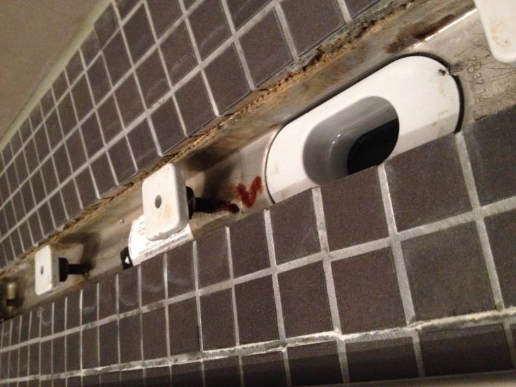

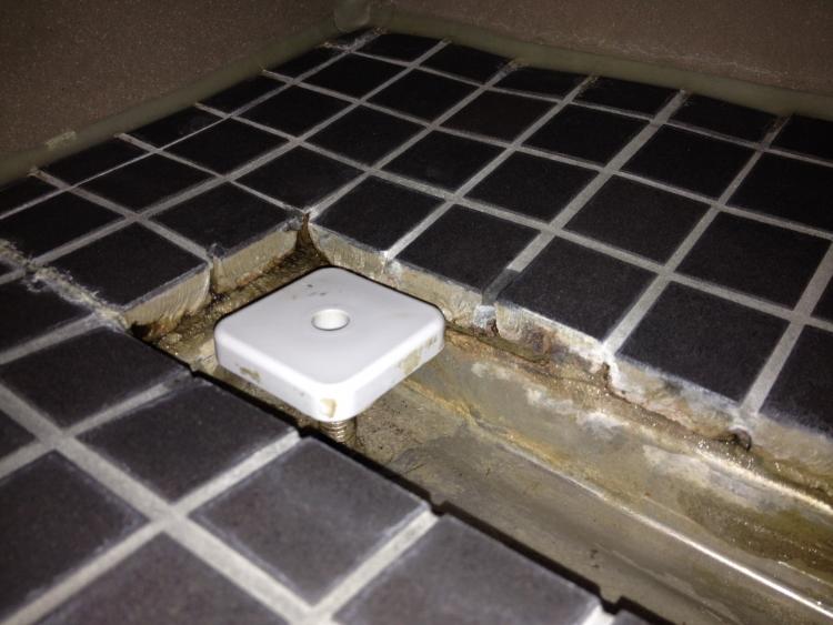

    Wir haben in einer Neubauwohnung folgendes Problem: In der Dusche (barrierefrei, Ablaufrinne) wurde wohl vergessen, unterhalb der Schiene von der Ablaufrinne, die Fliesenkanten zu verputzen.
    Nun läuft beim Duschen das Wasser zuerst unter die Fliesen, bevor es dann wieder in die Rinne abläuft.
    Unsere Frage: was passiert, wenn der Fliesenkleber ständig nass ist? Der Fliesenleger will wohl offensichtlich einfach die "Löcher" zuschmieren. Aber darunter ist es ja schon nass und wir befürchten, dass da nur die Feuchtigkeit eingeschlossen ist und es dann muffelt und schimmelt.
    Wie wäre das richtig zu "sanieren"? Müsste der Duschboden herausgerissen und neu verlegt werden?

    Unter den Fliesen ist es - unabhängig davon - sowieso ständig naß!
    Denn deren Fugen sind (im Gegensatz zur landläufigen Auffassung) nicht dicht.

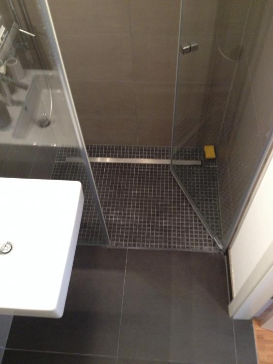

    sag mal, verzerrt Deine Kamera so oder ist der Boden in echt so schief, krumm und bucklig?

    nein, das täuscht nicht. Angeblich sei das kein Mangel, das wäre so im Rahmen des Zumutbaren, so der Bauträger. Wir finden das allerdings nicht zumutbar. Die Wohnung ist in einem Neubau und war nicht gerade billig.

    Neubau? Da würde ich gerne mal einen größeren Ausschnitt des Fotos sehen!

    Noch größer bitte :)
    Bitte die ganze Dusche. Das könnte interessant werden.

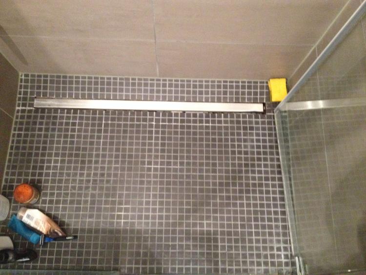

    muss ich meine Tochter bitten, eines zu machen, ganze Dusche oder ganzer Boden? Was wollt Ihr genau sehen, auf was kommt es an?

    @julius, ja, war bodengleich. Rein theoretisch müsste dann ja das Bad ziemlich muffeln, wenn da immer Wasser steht. Zwischenzeitlich traue ich dem Fliesenleger nicht mehr so richtig über den Weg, ob das auch richtig abgedichtet ist.
    @papawaa: könnte sich als schwierig erweisen, Duscheraum ist nur 2,5m2 groß aber sie wird es versuchen. Davon sind 1,2m ca der eigentliche Duschbereich.

    Wenn ich mir das erste Bild ansehe, da ist es links klatschnass und es sind oben auf den Fugen schon Ausblühungen (das Bad ist gepflegt und wird immer ausgewischt nach dem Duschen) und in der oberen Ecke wird es schon grün-braun, einfach ekelig.

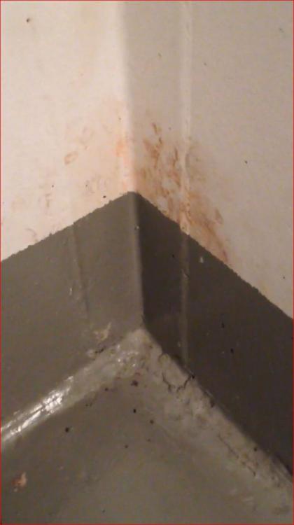

    Wir haben in der Tiefgarage einen Abstellraum mit gekauft. In diesem Raum gibt es kein Fenster und keine Belüftung. Dieser Raum ist nicht nutzbar, da dort eine Feuchtigkeit zwischen 80 und 90% herrscht. Wir haben im Sommer ständig geöffnet gehabt, dann hat der Bauträger einen Bautrockner reingestellt, alles bringt nichts, heute Morgen war es schon wieder bei 84%. Anfang hieß es noch, man schaue nach einer Lösung, jetzt meinen sie, das wäre auch kein Mangel !. Bei 80% kann man nichts lagern. Wir hatten anfangs mal einen Koffer darin stehen, der war innerhalb von 2 Wochen komplett verschimmelt.
    Es ist ja das Problem, dass uns nur der Raum gehört, nicht aber die Wände. Da nichts von uns im Raum ist, kann die Feuchtigkeit auch nicht von uns kommen, deshalb sehen wir das eher als einen Mangel des Gemeinschaftseigentums an, das die Auswirkungen in unserem Sondereigentum hat. Jetzt muss man nur noch die WEG davon überzeugen, wegen 2 Abstellräumen den Rechtsweg zu beschreiten, das wird schwierig. Der andere Raum ist auch komplett nass und die dortigen Eigentümer haben Holzregale drin, die verschimmelt sind.
    Das Problem ist, dass wohl die Tiefgarage 30cm im Grundwasser sitzt und sie deshalb durch eine "weiße Wanne" abgesichert ist. Wir vermuten, dass da was nicht dicht ist.

    die abdichtung unter den fliesen ist nicht euer problem. die fliesen sind schlecht verlegt. wenn die verfugung so ausblüht, ist vielleicht das fugenmaterial ungeeignet oder falsch verarbeitet. das solltet ihr durch einen sachverständigen der handwerkskammer prüfen lassen.
    dem bauträger sofort einen brief - einwurfeinschreiben - und die mangelhaften fliesen anzeigen. habt ihr zeugen, dass er den sichtbaren mangel der fliesen so abgebügelt hat?

    @Rolf: Auf dem Boden ist eine Beschichtung wie in der Tiefgarage, die soll wasserdicht sein. Dieser Fleck an der Ecke soll angeblich kein Schimmel sein, uns wurde unterstellt, wir hätten etwas aus Metall angelehnt, das dann abgefärbt hätte. Vielleicht rostet auch schon der Armierungsstahl.
