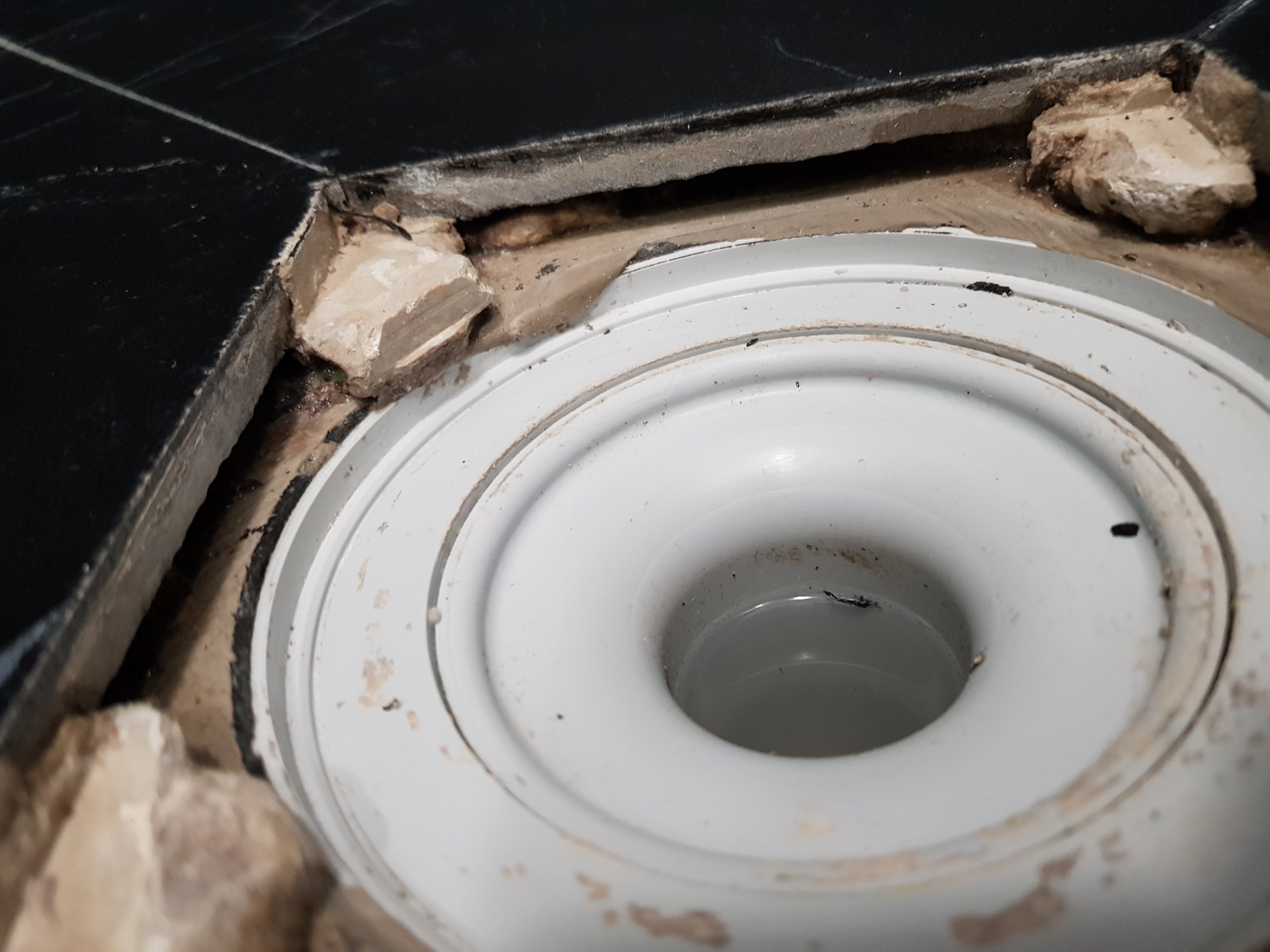

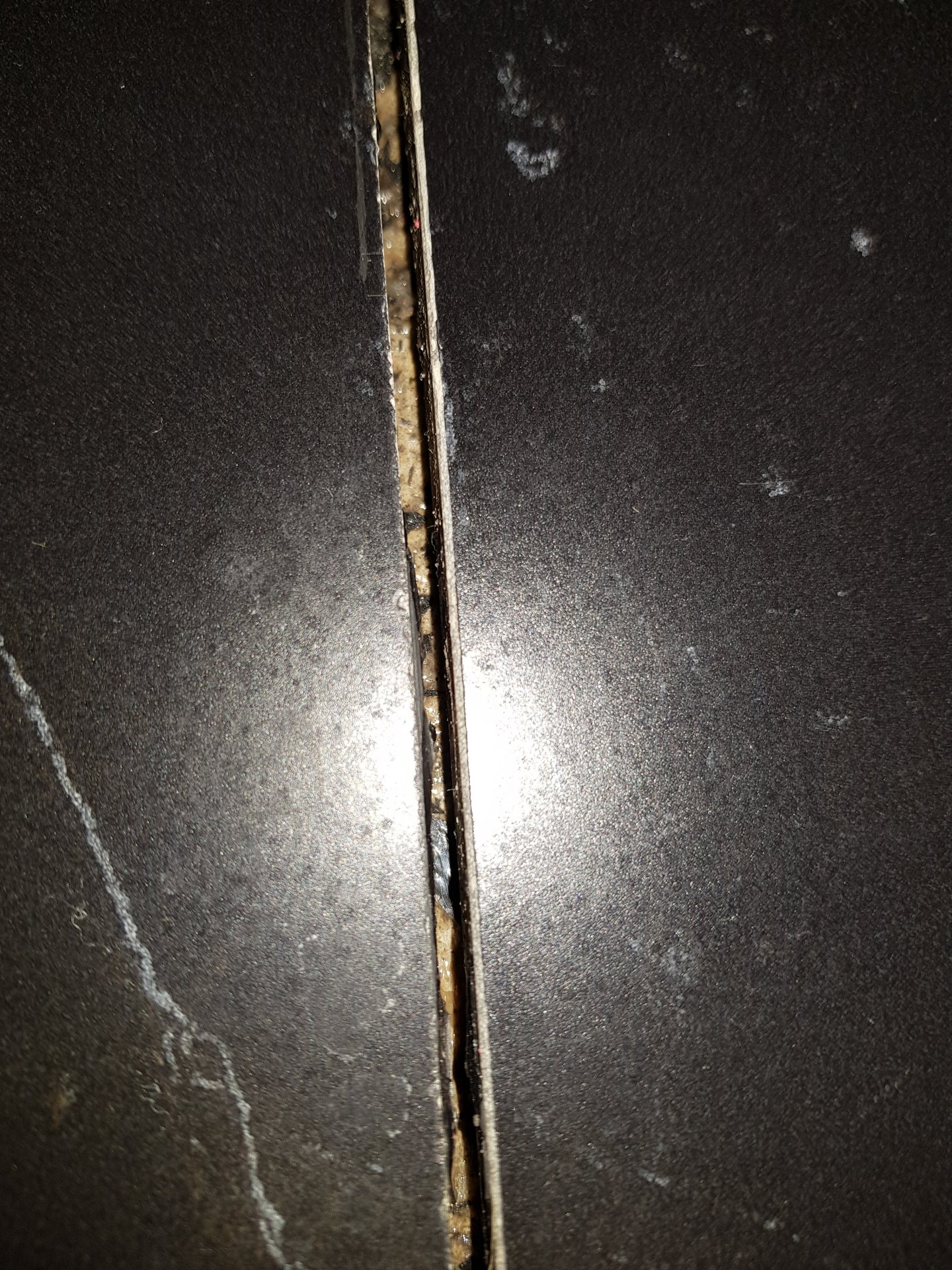

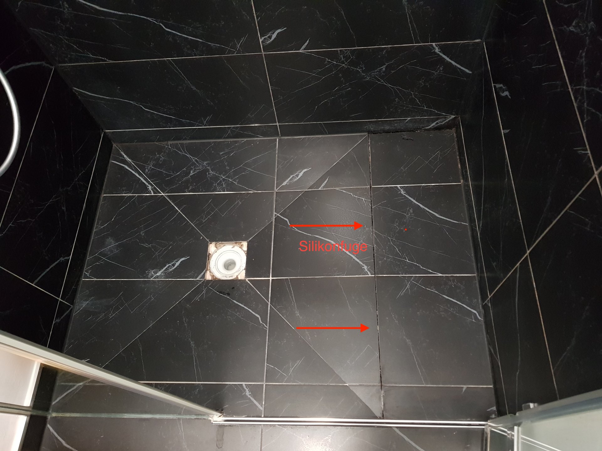

    in meiner 5 jahre alten bodengleichen Dusche habe ich vermutlich etwas spät festgestellt, dass die mit Silikon abgedichtet Dehnungsfuge nicht ganz dicht ist. Es ist erst beim 3. mal intensivem Suchen aufgefallen, da ich einen gewissen Verdacht hatte, auf Grund vermehrter Silberfische in der Wohnung :-(. Auf dem Bild sieht man, dass ich die ca 1m Fuge entfernt habe. Das Silikon darunter war durchnässt und unter den Fliesen ist es auch sehr feucht.
    1) ist es normal dass sich so viel feuchtigkeit sammeln kann, trotz kaum sichtbarer Risse? Dusche wird nur 1x am Tag kurz benutzt und danach gleich trocken abgezogen.
    Ich werde es jetzt ein paar Tage trocknen lassen, auch heißluftföhnen und danach neu verfugen. Bin allerdings unsicher ob das Abdichten andere Mängel nur kaschiert.

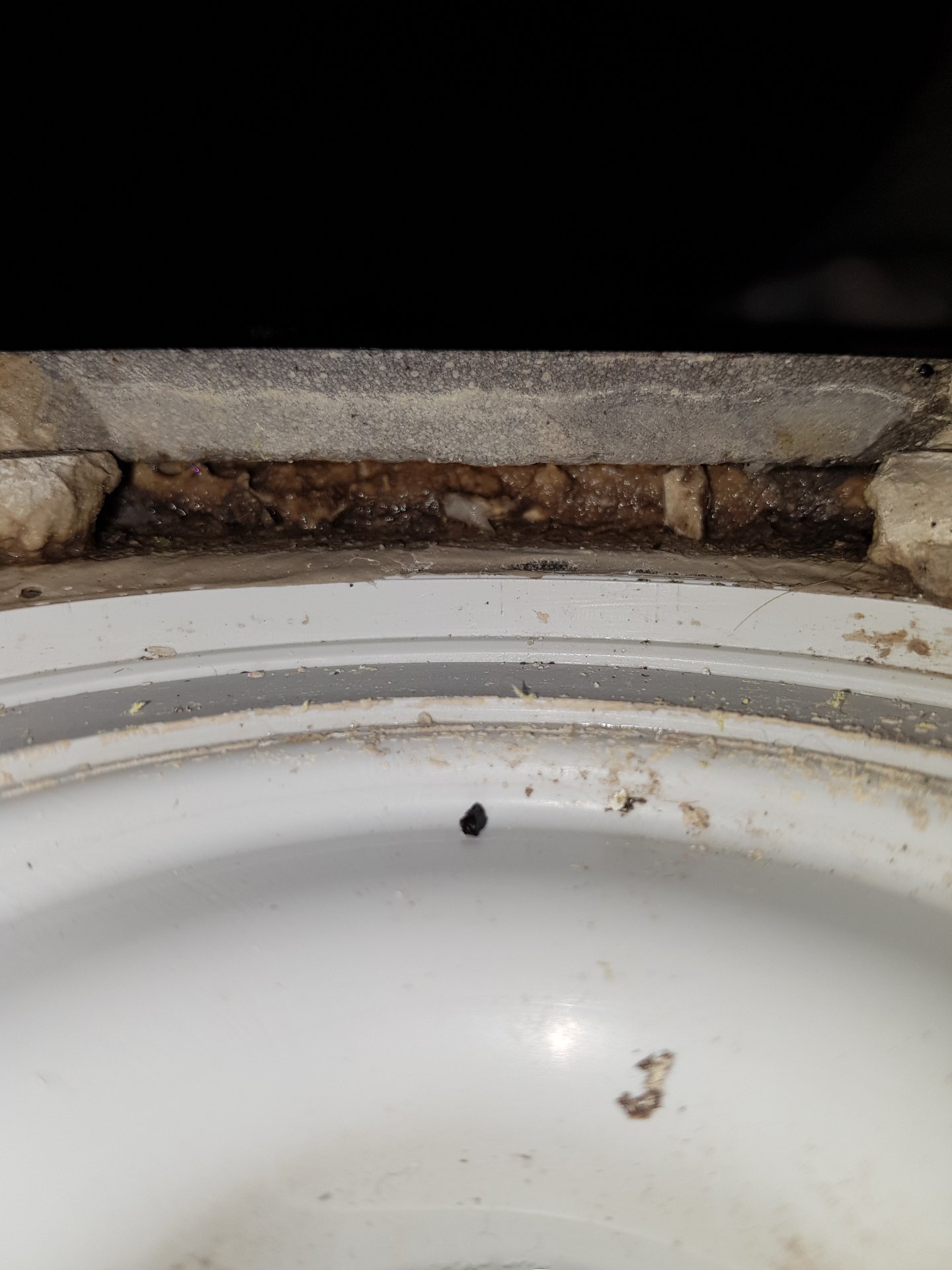

    In dem Zusammenhang ist mir das mittige Abflussrohr aufgefallen. Installiert man so ein Abflussrohr? Ich kann vom Abfluss ausgehend nur 2-3 cm seitlich unter die Fliese schauen (siehe Bilder). Aber es sieht verdächtig so aus, als wenn das Wasser vom Abfluss die Fliesen unterwandern kann.
    2) Was meint Ihr? Installiert man so ein Abflussrohr?
    Über Meinungen freue ich mir sehr.

    Die helle Masse um den Rand der Ablaufgarnitur. Was ist das für ein Material?

    Silikon ist keine Abdichtung, sondern nur ein Spritzwasserschutz!
    Wenn also Wasser durch eine schadhafte Silikonfuge in andere Bauteile und Baubereiche gelangt ist, dann muss man davon ausgehen, dass die eigentliche Abdichtung unter den Fliesen mangelhaft, schadhaft oder nicht vorhanden ist.

    Die helle Masse rund um die Ablaufgarnitur ist Zement/Mörtel evtl. Fliesenkleber. Da ich es nicht gemacht habe und keinen Kontakt zum damaligen Handwerker, kann ich es nicht mit GEwissheit sagen

    Mhhh..Ok, dann ist etwas Wasser selbst bei dichter Silikonfuge normal unter den Fliesen? Und ich muss mich darauf verlassen, dass die 2. Abdichtung darunter dicht ist? Ob dies der Fall ist, lässt sich rein von oben betrachtet nicht beurteilen - zumindest wüsste ich nicht wie...

    Bodenfliesen einer Dusche, welche im Verbund mit einer Abdichtung verlegt werden, sollten eigentlich vollflächig verklebt sein und keine wassergänigen Hohlräume zwischen Fliese und "Streichdichtung" aufweisen. Die Kammstruktur des Fliesenklebers, die man in den offenen Fugen noch gut erkennt, macht keinen guten Eindruck.

    Wie kommst du zu der Aussage?? Die gezeigte Silikonfuge auf dem Bild hat doch erstmal gar nichts mit der Abdichtung des Duschbereichs unter dem Fliesenspiegel zu tun. Daß diese defekt oder nicht vorhanden sein soll, läßt sich daraus imho nicht schlüssig ableiten. Im Gegenteil, ein Bild zeigt doch, daß der Ablauf mit einer Dischtschlämme / Gewebe eingearbeitet wurde...

    Ähnliches hab ich auch schon gelesen, scheinbar hat sich dieses (vielleicht auch neues) Wissen noch nicht rumgesprochen bei Fliesenlegern. Ist das nun ein Mangel? Müssen die Fliesen entfernt und neu (vollflächig) verklebt werden?

    Das wäre auch schon vor 5Jahren ein Mangel gewesen.
