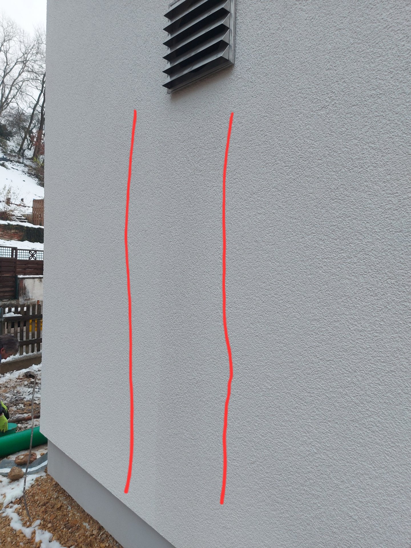

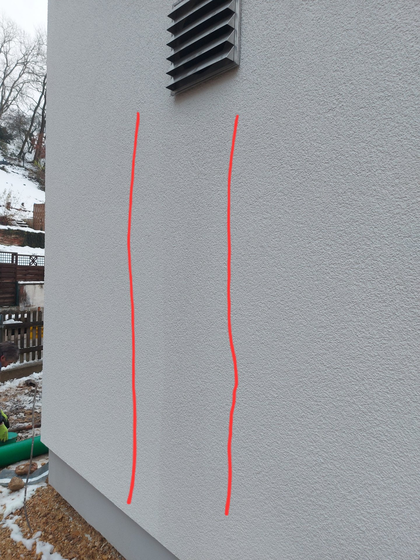

    Hi zusammen,
    habe zwar Ähnliches, aber nicht das gleiche Thema gefunden.
    Unter der Zuluft (nicht Abluft) ist es in gleicher Breite feucht entlang der Wand nach unten. Bin mir nicht abschließend sicher, ob es nur bei Regen/Schnee ist oder Kondenswasser aus der allgemeinen Luftfeuchtigkeit. Wie gesagt, es handelt sich um die Zuluft, also keine feuchte aus der Abluft.
    Die Außenwand kommt mir entlang des Streifens kühler vor (habe leider noch kein Laserthermometer). Hinter der Wand liegt direkt die innenliegende Wärempumpe mit integr. Lüftung, welche wohl nicht so kalt wird, dass es durch die Dämmung geht. Ich Messe mal, um es auszuschließen.
    Beim Abluftgitter kommt das nicht vor.
    Weiß jemand, ob die Feuchtigkeitsbildung normal ist? Die Bildung von Verfärbungen o.ä. ist ja absehbar.
    Danke euch!

    Ich auch nicht. Ich dachte auch sowas hat nur die NASA und vielleicht noch Captain Kirk.
    Wie auch immer, dieser fast schnurgerade Verlauf auf der linken Seite ist überhaupt nicht typisch für ein "Kondensatproblem" oder sowas... DAs sieht sehr seltsam aus...
    Kannst mal versuchen das direkt von vorne besser zu fotographieren? Und noch etwas größer den "Übergang" in der Farbe?

    Immer wieder erquickend. Ein 20 Euro Infrarotthermometer mit Laserpointer war gemeint.
    Aber Fotos stelle ich noch nachträglich (leider erst die Tage) rein, bin ja dankbar, wenn wer gucken mag.

    Wie ist denn die Rosette eingebaut und abgedichtet? Dichtband und/oder Silikon?
