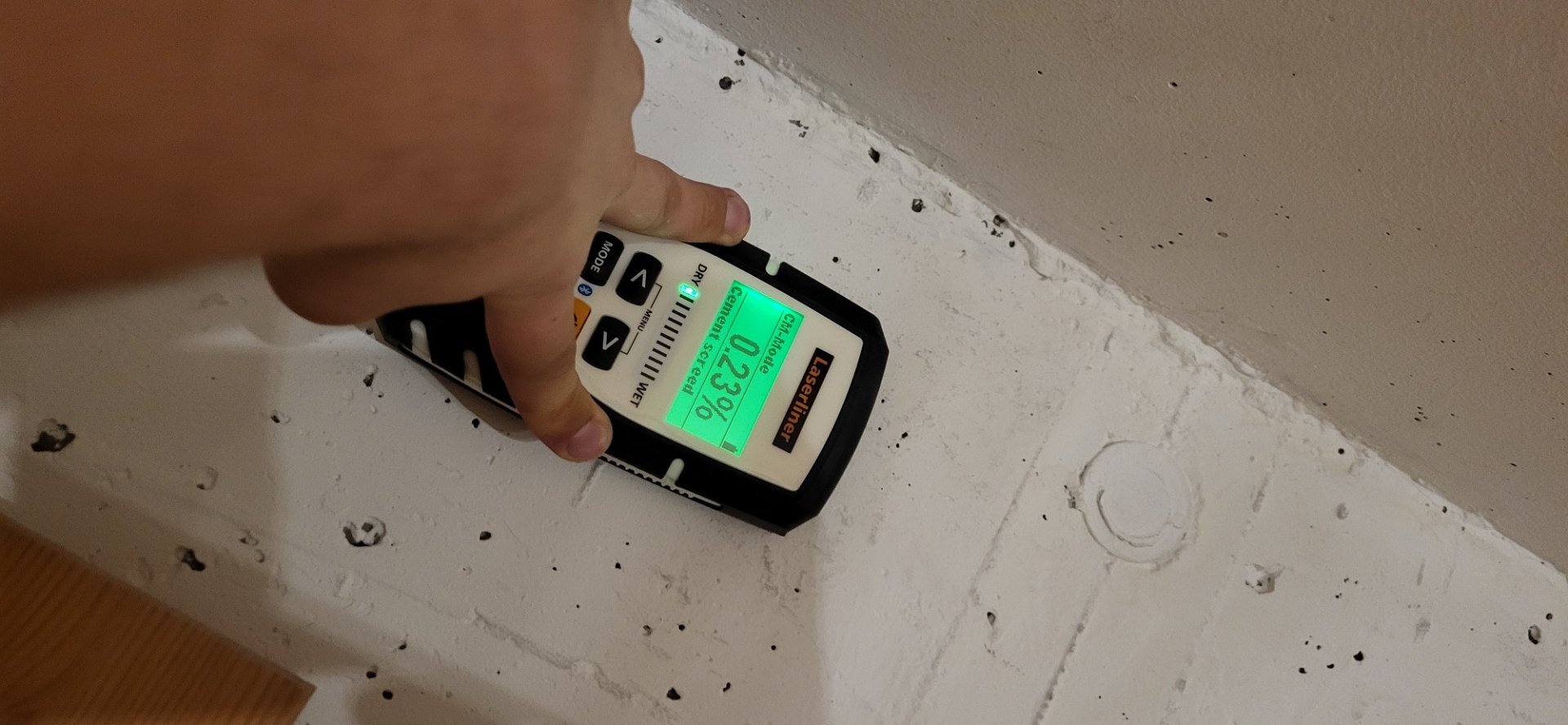

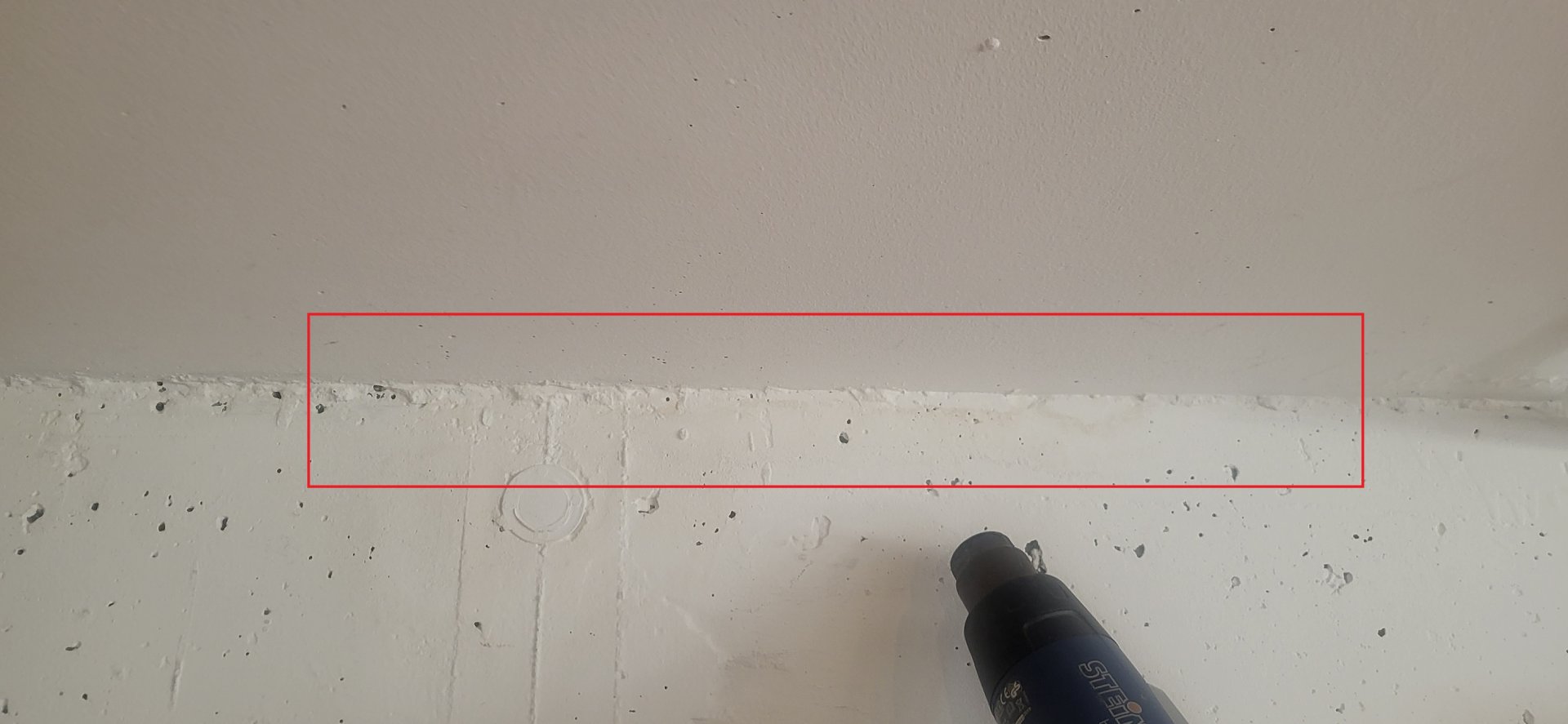

    Vor kurzem sind mir Stockflecken an unserer Kellerwand aufgefallen.
    Die haben sich auf ca 1m Breite und 5cm Höhe direkt unter der Decke gestreckt (in einem der Bilder rot markiert).
    Ich habe bereits Lufttrockner laufen lassen und den Bereich über 3 Tage mit wechselnder Position mit einem Heißluftfön versucht zu trocknen.
    Allerdings bislang ohne Erfolg.

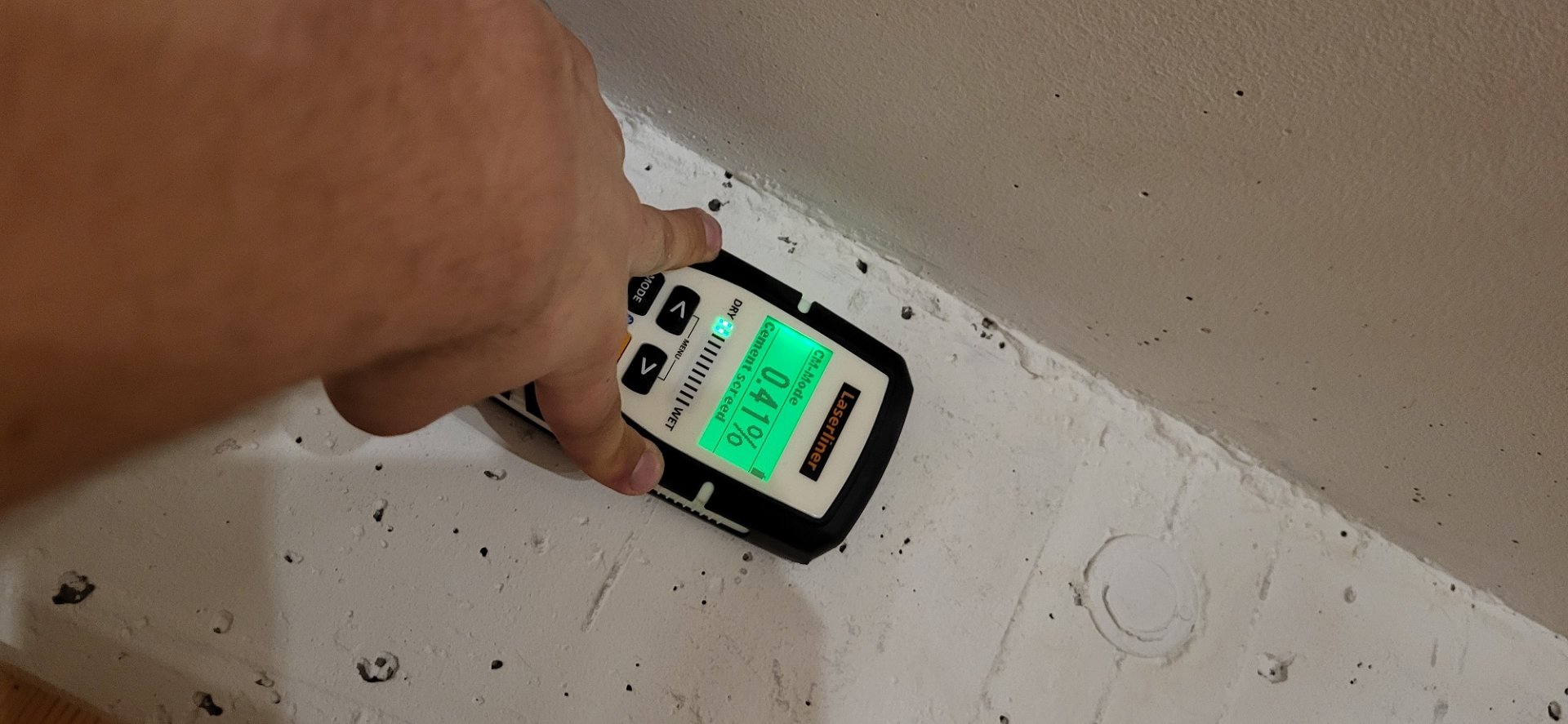

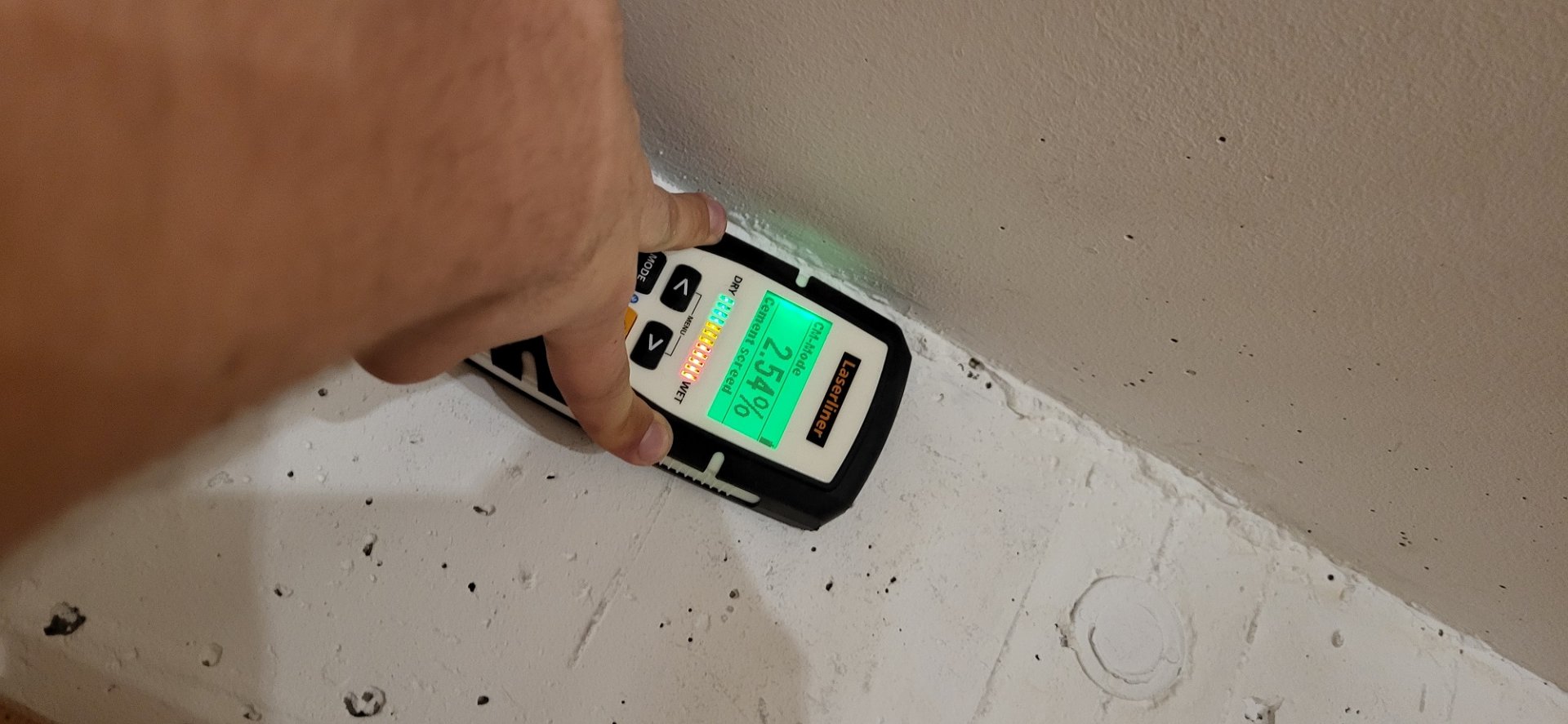

    Die Feuchtigkeit lässt sich allerdings nur messen. Spürbar ist die nicht.
    Ich hab dazu von Laserliner den MoistureMaster Compact benutzt.
    Interessanterweise fällt der gemessene Wert der Feuchtigkeit nach wenigen Zentimeter nach unten auf 0% ab.
    Zudem scheint die Decke selbst auch komplett trocken geblieben zu sein. Da kann ich auch direkt an dieser Stelle gar nichts messen an Feuchtigkeit.

    Ich habe noch Messungen hinter der Sockelleiste vorgenommen. Da zwischen Parkett und Wand ca 1-2cm Luft ist, kann ich bis zum Estrich und zu den Balken der Holzständer mit den Messspitzen vordringen.
    Die Feuchtigkeit die ich da gemessen hab, war aber relativ unauffällig (die Holzbalken bei max 8-9%).

    klingt tatsächlich nach einer kniffligen Stelle. Wenn sich die Flecken direkt unter der Kellerdecke bilden, würde ich auch in Richtung Kältebrücke oder Luftzirkulation schauen – gerade wenn keine Leitungen oder Wasserschäden naheliegen. Ich hatte so etwas Ähnliches mal hinter einem Einbauschrank im Souterrain. Da war auch alles „gefühlt trocken“, aber durch die fehlende Luftbewegung + kleine Temperaturunterschiede hat sich da trotzdem über Zeit Feuchtigkeit niedergeschlagen.
    Dass dein Feuchtemesser an der Stelle etwas anzeigt und weiter unten nichts mehr, spricht schon für Oberflächenfeuchte – also Kondensat. Und wenn sich der Bereich gleichmäßig in der Breite zieht, ist es oft ein bauphysikalischer Effekt und kein punktuelles Leck.
    Heizrohr in der Nähe – eher unwahrscheinlich, dass da was durchkommt, wenn du keinen Druckverlust hast. Aber wenn du ganz sicher gehen willst, kannst du einen Leckage-Check mit Wärmebildkamera bei Betrieb der Heizung machen oder mal einen Fachmann mit Leckortung fragen – die können das meist schnell eingrenzen.
    Lüftung spielt natürlich auch eine Rolle – 65 % bei 14 °C ist im Sommer nicht wenig. Da kann’s bei bestimmten Bedingungen durchaus zu Tauwasserbildung kommen, auch wenn’s einem erstmal nicht logisch erscheint.
    Ich würde die Stelle weiterhin beobachten, vielleicht mal testweise mit einem Baustofftrockner länger laufen lassen und eine Lüftungsroutine mit reinnehmen. Und falls es nicht besser wird, vielleicht wirklich mal von außen auf den Übergang schauen lassen – gerade bei älteren Anschlüssen Holzständer/Beton ist da nicht immer sauber gedämmt worden.
