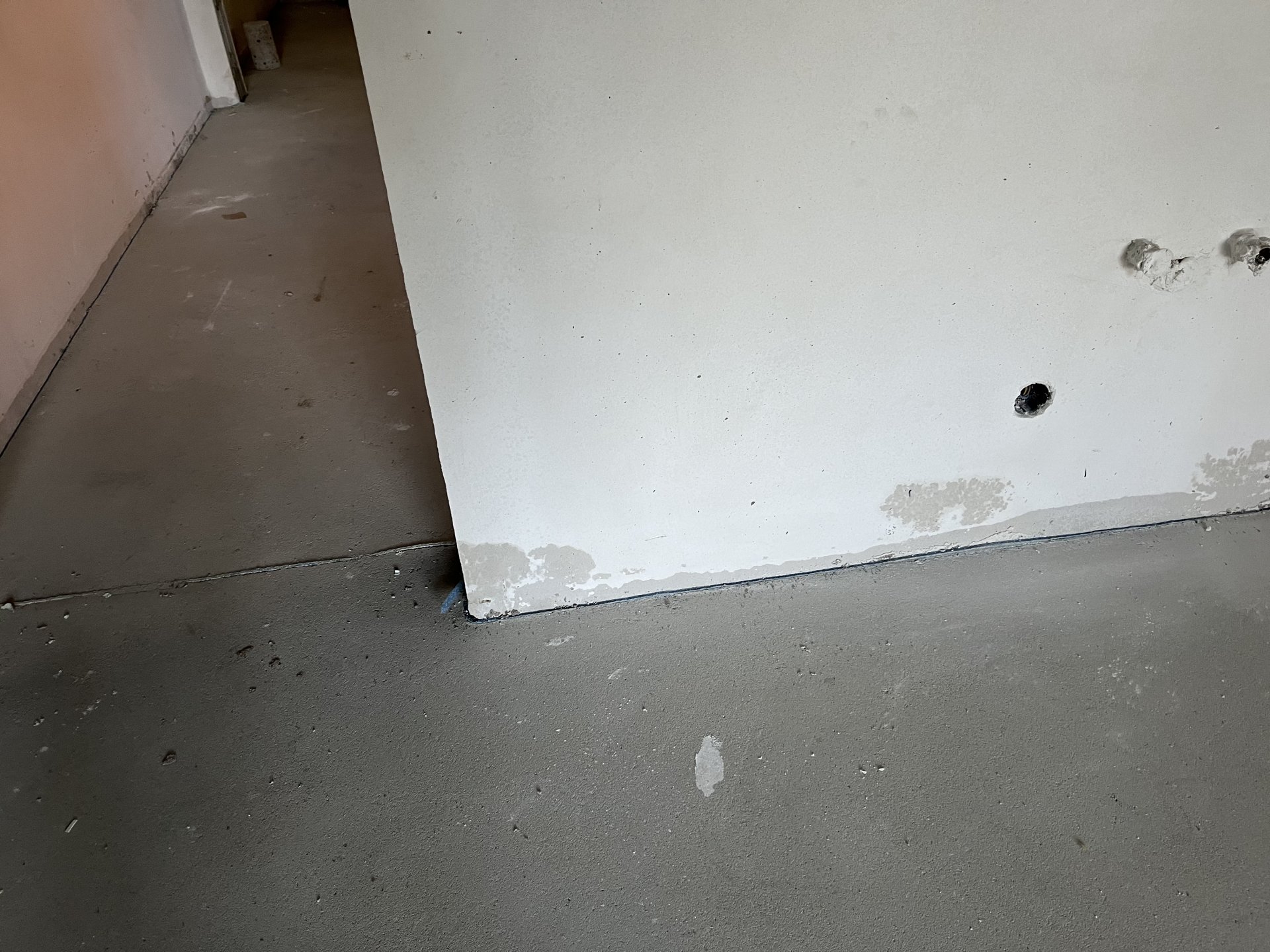

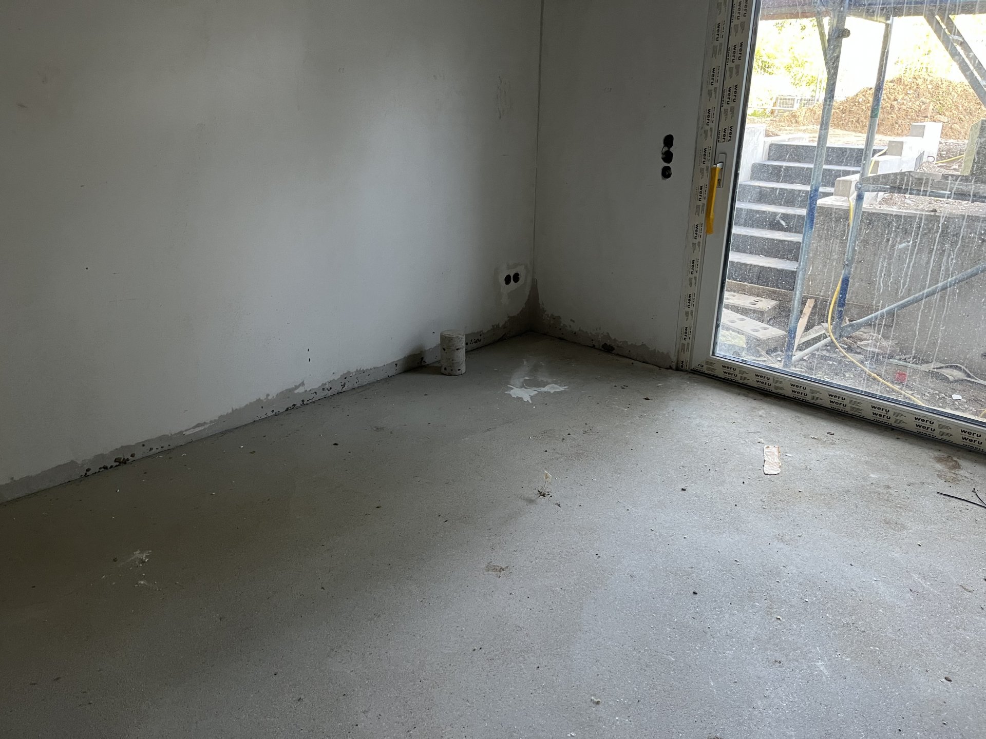

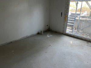

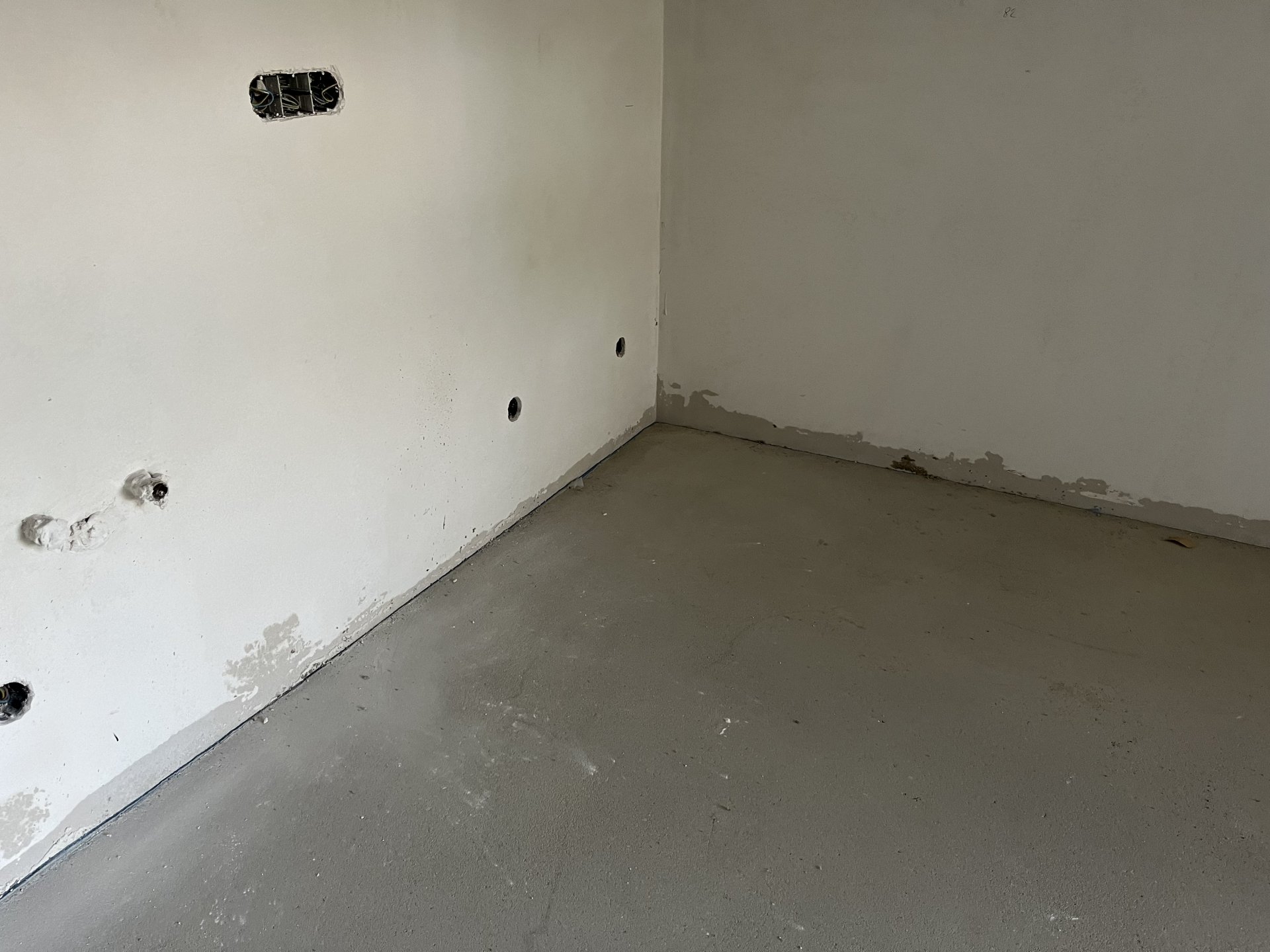

    vor 5 Wochen wurde in unserem Neubau der Estrich eingebracht. Im Keller steigt nun Feuchtigkeit aus dem Randdämmstreifen im Putz nach oben. Wir haben im Keller die Randdämmstreifen nun teilweise entfernt und dort ist der Putz maximal nass.
    Keller ist komplett aus WU-Beton und zusätzlich mit Bitumen gestrichen. Der Kellerboden hat Bitumenbahnen als Dampfsperre.
    Unsere Bauleitung meint nun, dass wir wahrscheinlich einen Wasserschaden unter der Estrichdämmung haben. Wir hatten auch einen Fleck im Estrich. Woher ist unklar.
    Daher die Frage an Euch... ist dies normale Feuchtigkeit, die nicht entweichen kann oder liegt ein Baumangel vor. Jeder Handwerker weist das von sich. Alle Leitungen wurden abgedrückt. Habt ihr Ideen?
    Jetzt soll eine Dämmschichttrocknung starten.

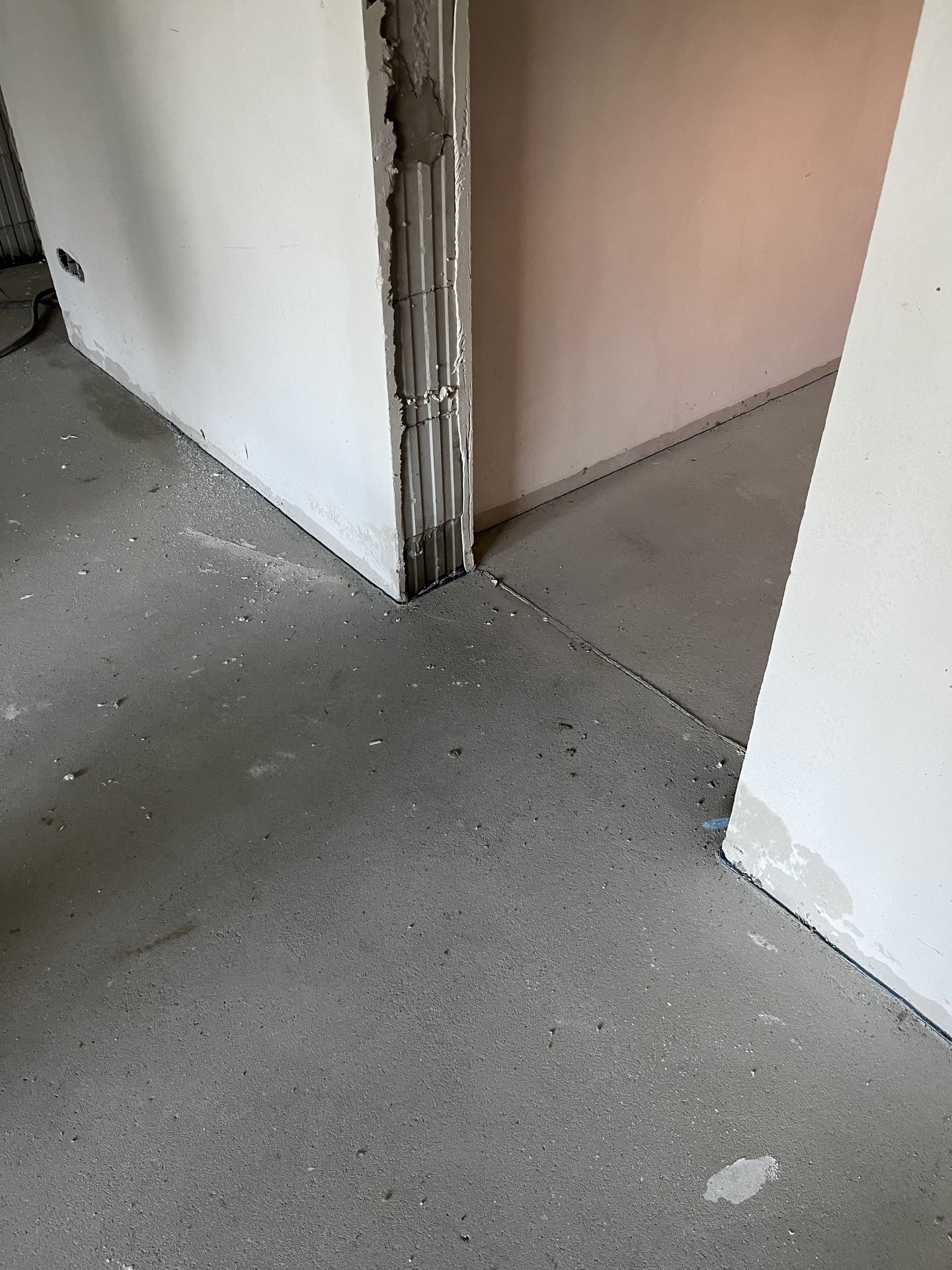

    Auf dem Bild "Nässe 4" sieht es im Türdurchgang so aus als wäre die untere Steinreihe klatschnass. Wenn das auch an den anderen Steinen so ähnlich aussieht, hast ein Problem. Nur zur Sicherheit, das war mal trocken, oder wars schon seit dem Rohbau klatschnass da unten?
    Ich würde in dem Fall in dem das schonmal trocken war mal ganz schnell irgenwo aufstemmen und da reinkucken wollen ob da das Wasser wirklich schon drunter steht.
    Wenn es da ein Leck gibt, musst erstmal das Leck finden und dann auch ganz schnell mit dem Trockenen anfangen.

    Ja, mir ist das auch aufgefallen und vor dem Putz waren die Steine zwar leicht feucht aber nicht so nass. Ich kann mich jedenfalls nicht daran erinnern. Es sind zwei Steine nass. An den restlichen Türen im Keller sind die Steine alle trocken.

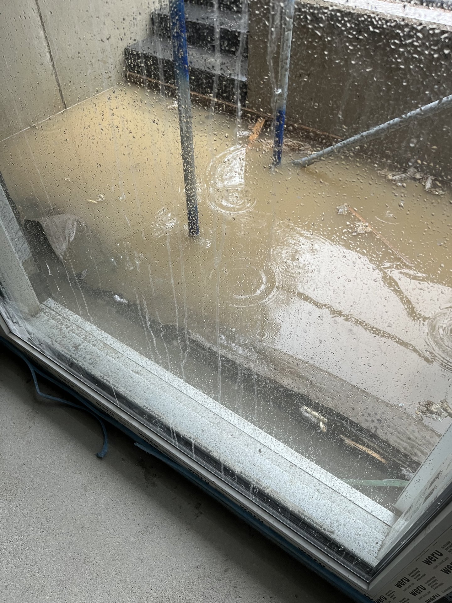

  7. #7 Ruhrtal, 01.05.2023
    Ruhrtal
    Ruhrtal
    30.04.2023
    Ja, die Schiebetür im Keller (Eingang) wurde außen an der Unterseite durch den Dachdecker abgedichtet. Aber das Wasser stand hoch, bevor ich es abgepumpt habe. Aber innen ist kein Wasser reingelaufen... siehe Bild
  8. #8 Tilo, 01.05.2023
    Tilo
    Tilo
    15.10.2022
    1.670
    531
    Dipl.- Bauingenieur
    Dresden
    Hallo
    Ich sag mal, das war das Unwetter, siehe letztes Foto "Wasser" und " Nässe 2".
    Beräume mal den gesamten Treppenabgang gründlich und schaue dir alle Anschlüsse zum Haus an. Wenn der Gully / Bodenablauf da auch verstopft war, wie du schon geschrieben hast, ist das doch kein Wunder.
    Ist der Ablauf überhaupt fachgerecht angeschlossen ? Wird das Wasser gehoben ? Das Regenwasser steht dir jetzt überall unter dem Estrich und treibt an den Wänden / Randdämmstreifen wieder aus. Da ist keine Haustechnikleitung undicht....

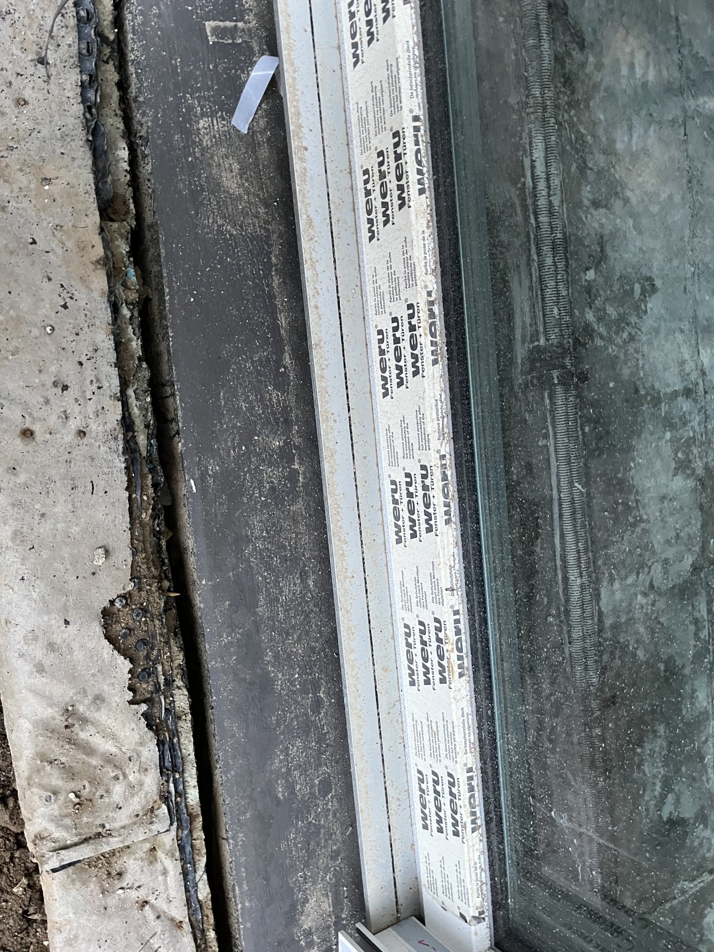

  12. #12 Tilo, 01.05.2023
    Tilo
    Tilo
    15.10.2022
    1.670
    531
    Dipl.- Bauingenieur
    Dresden

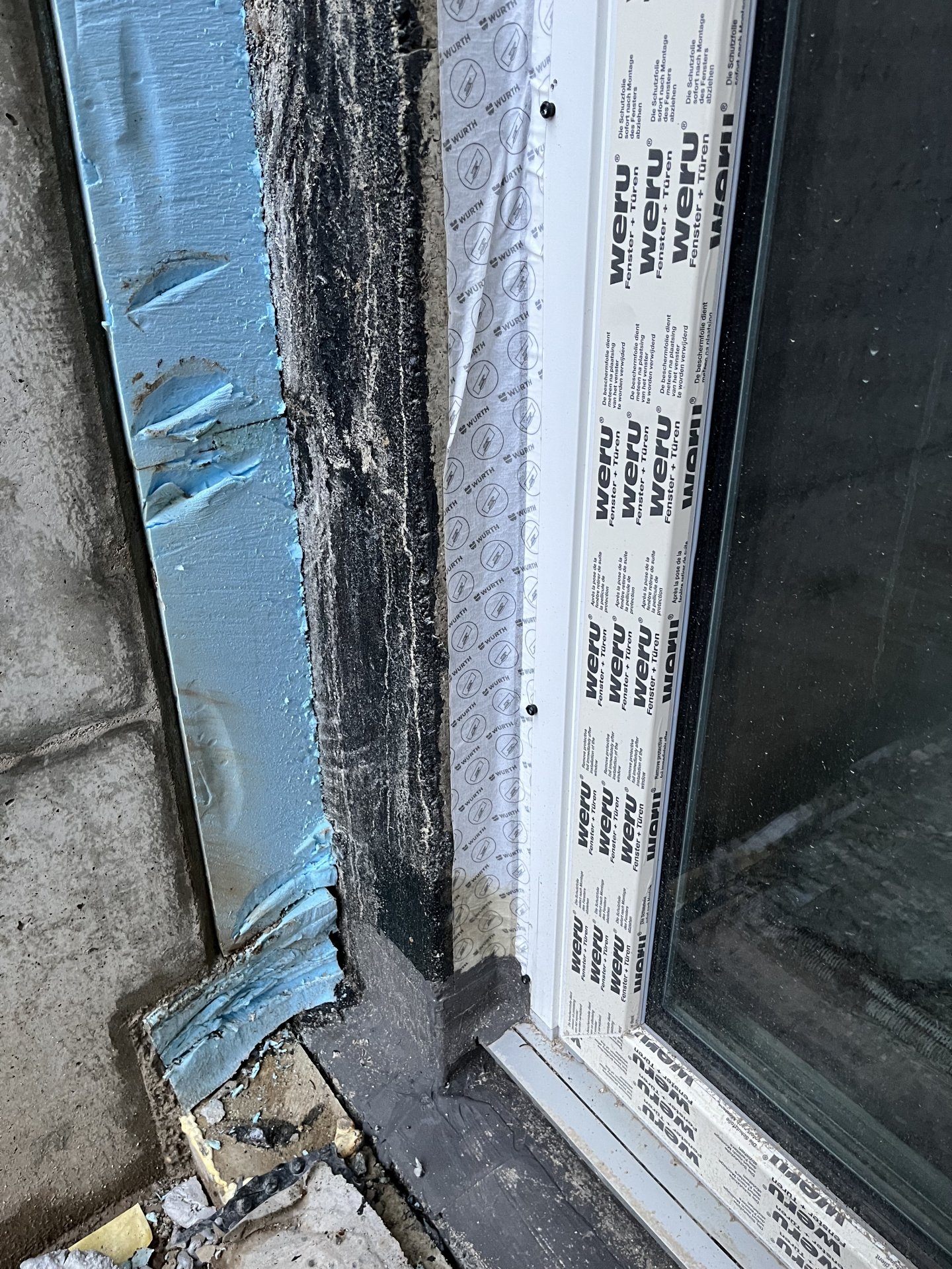

    Mach doch mal Foto von aussen.
    Das Wasser ist vermutlich unter dem Fenster in den Raum gelaufen
    An der Fensteraussenwand ist nach meiner Ansicht nach auch die aufsteigende Feuchtigkeit am größten.

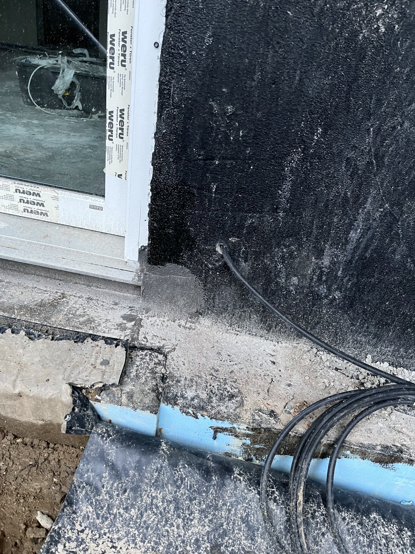

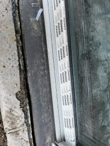

  13. #13 Ruhrtal, 01.05.2023
    Ruhrtal
    Ruhrtal
    30.04.2023
    Anbei die Abdichtung des Fensters... ich hoffe, dass sich Ursache und Verursacher ausfindig machen lassen. Wenn wirklich seit Wochen Wasser unter dem Estrich ist, wird sich wahrscheinlich Schimmel in der Dämmung gebildet haben und der Estrich muss raus.
  14. #14 Tilo, 01.05.2023
    Tilo
    Tilo
    15.10.2022
    1.670
    531
    Dipl.- Bauingenieur
    Dresden
    Hallo
    Bild 3 Elektrokabel von der inneren Schalterreihe nach aussen.
    Stand das Wasser so hoch ? Und ist nach innen gelaufen ?
    Wenn nicht, dann findet sich unter dem PSK-Fenster / Fensterschwelle bestimmt irgendwo noch ein Loch, meistens im Eckbereich.
    Bild 1 sieht man wahrscheinlich, wie hoch die braune Brühe stand.
    Fenster sind ja generell auch nicht druckwasserdicht.....
  15. #15 thomenec, 01.05.2023
    thomenec
    thomenec
    08.02.2017
    475
    257
    Ing.
    Hallo Ruhrtal,
    ich würde ebenfalls die Feuchtigkeitsquelle im Bereich des Fenster suchen. Wie aus dem Lehrbuch sieht die Verarbeitung / Abdichtung irgendwie nicht aus. Möglicherweise ist das Wasser unter die Bitumenabdichtung gelaufen und diese wiederum z.B. durch eine Bohrung zur Fensterbefestigung undicht. Möglicherweise muss im Bereich vor dem Fenster den Estrich öffnen. Dann hast Du Gewissheit ob und wieviel Feuchtigkeit dort ansteht, ausserdem könnte man eventuell die Eintrittsstelle ausmachen.
    Mit einer Dämmschichttrocknung ohne Ursachenermittlung würde ich mich nicht abspeisen lassen wollen. Nachher wird nur der Schaden und nicht die Ursache behoben. Dann hast Du am Ende der Gewährleistung einen heftigen Starkregen, einen verstopften Abfluss und wieder Wasser im Keller.
    Wasserdichter Keller und bodentiefe Fenster / Tür darin sind nicht unbedingt die beste Kombination...
