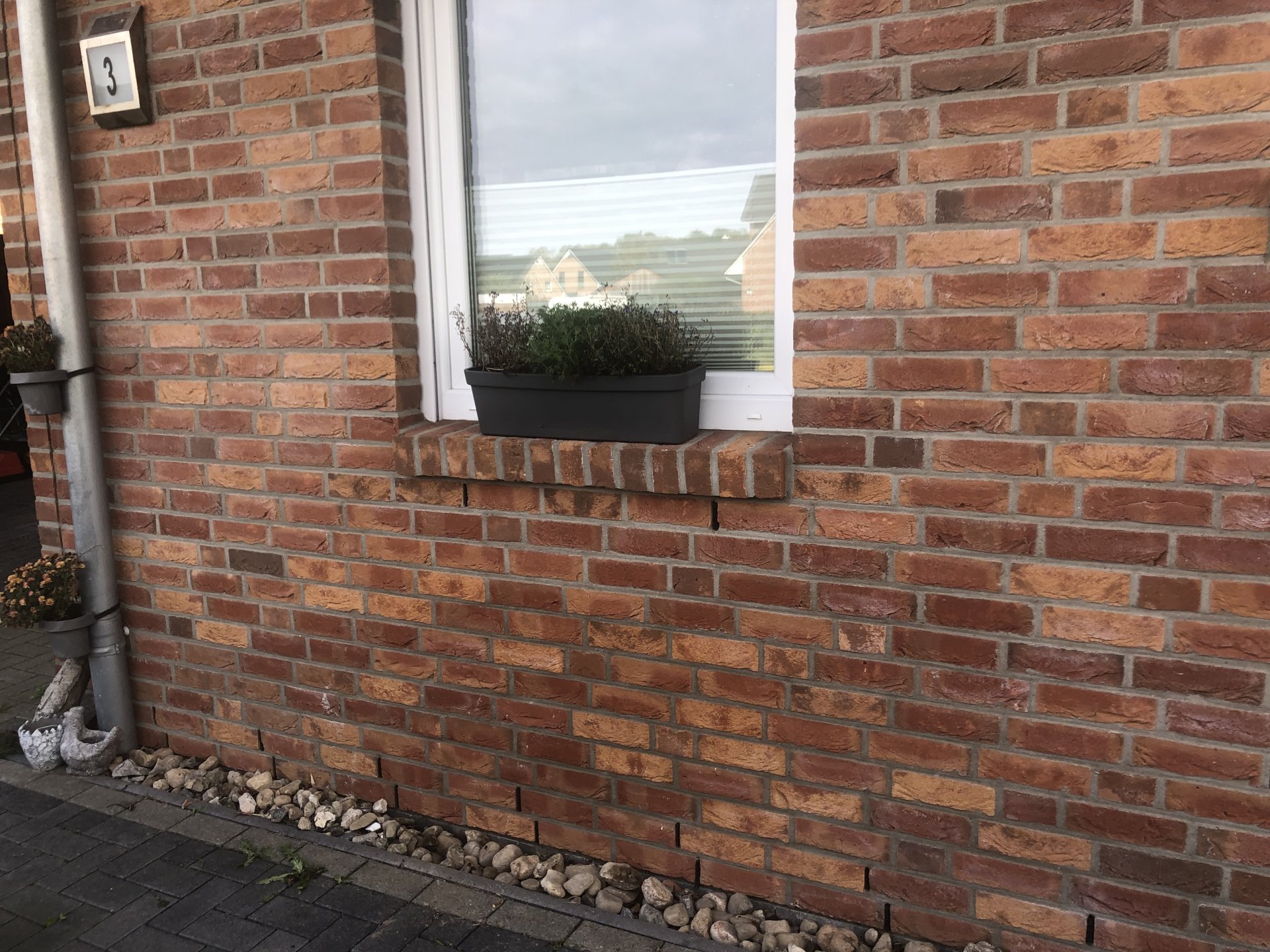

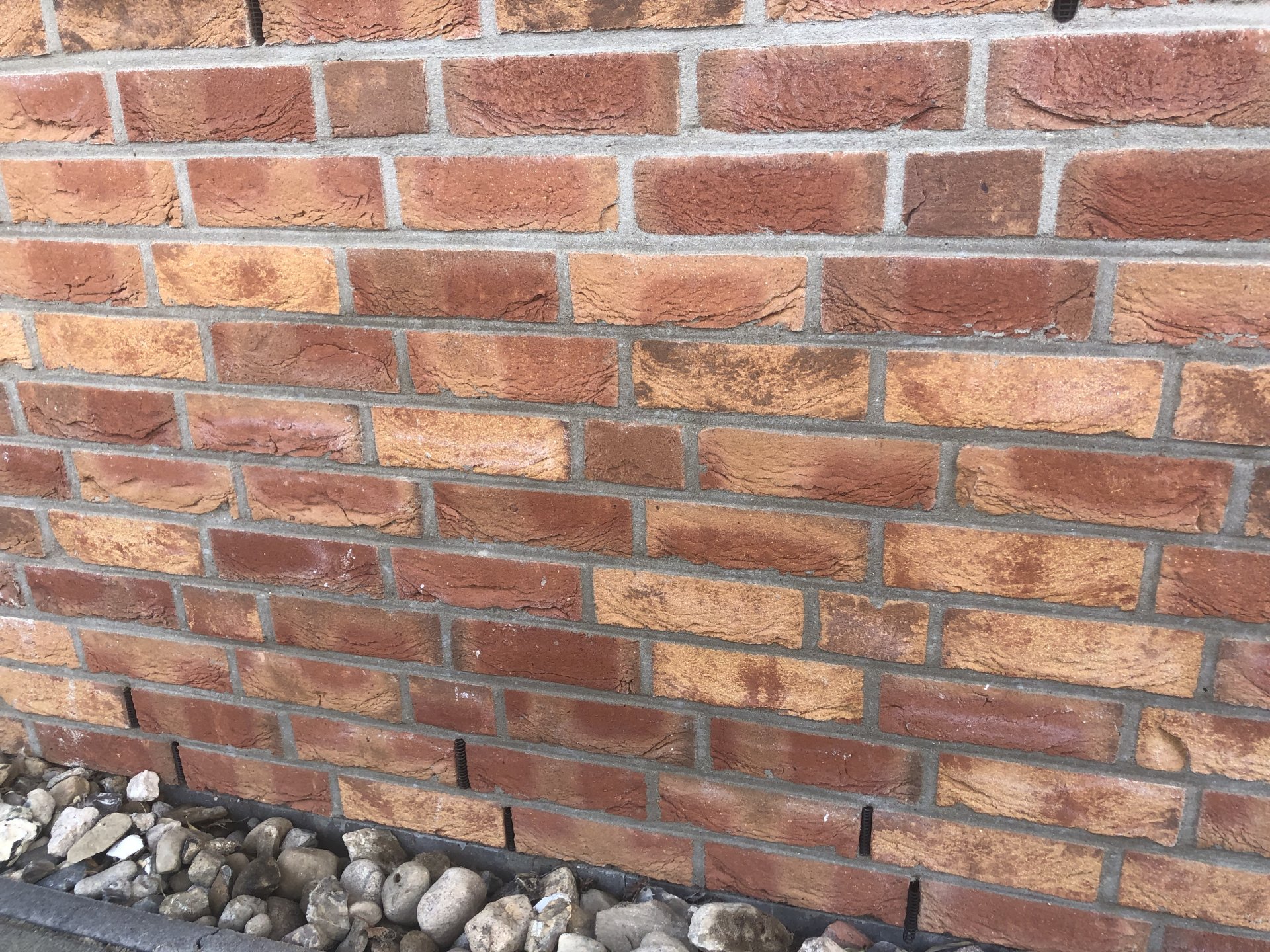

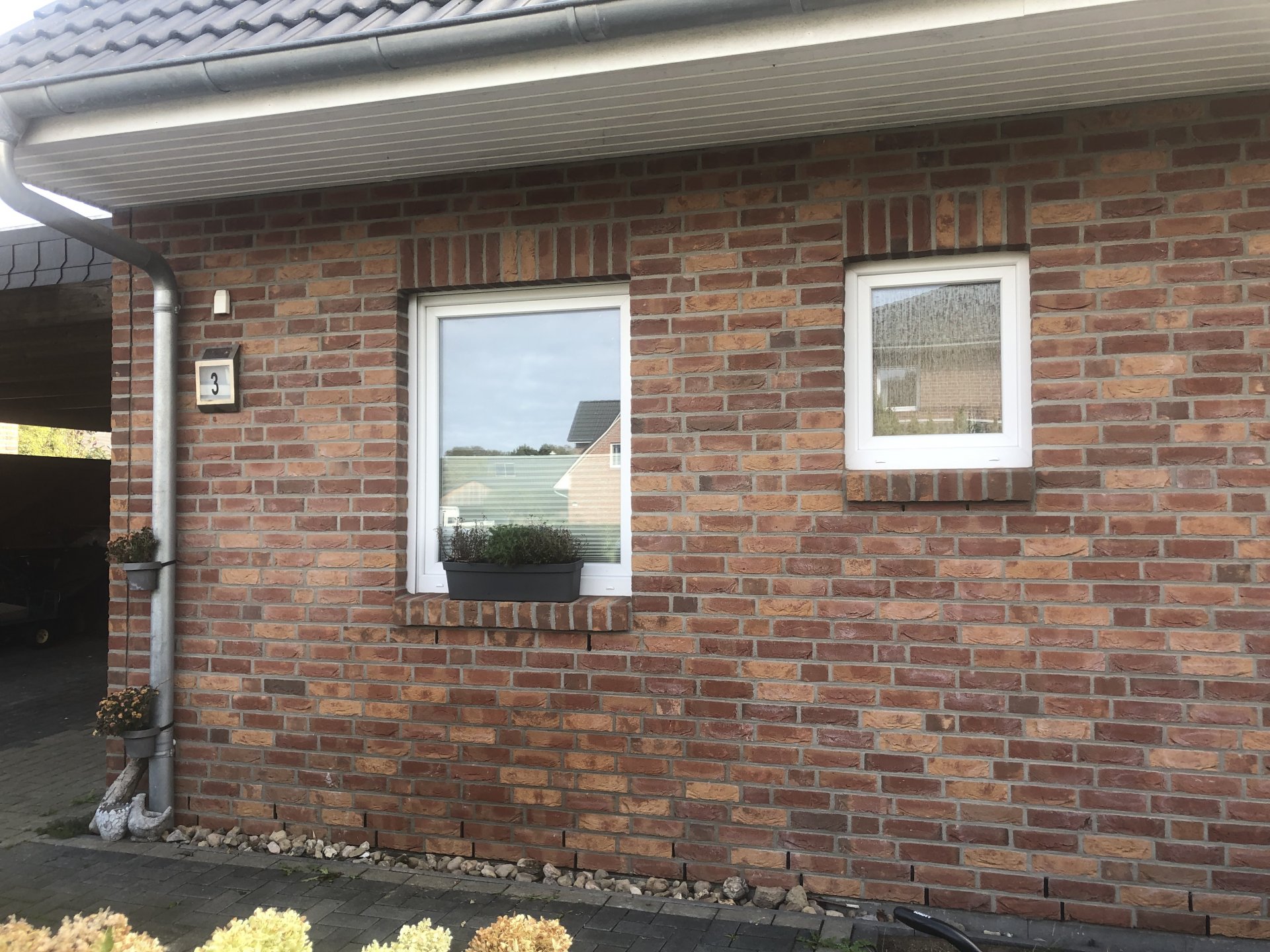

    im Frühjahr diesen Jahres ist mir zum ersten mal aufgefallen das eine Anzahl an Steine Feucht ist. Optisch scheint es von „unten“ zu kommen. Meine Messungen mit der Hydromette zeigen das eher die 3. Reihe am feuchtesten ist und nicht die unterste.
    Der Bereich ist in der Wetterabgewandten Seite, wird als nicht beregnet.
    Kann es sein, dass hier das Fundament Feuchtigkeit an den Verblender abgibt? Bilder aus der Bauphase habe ich leider nicht, es soll aber eine Folie zwischen Mörtel und Fundament sein.
    Die Innenwand ist trocken auch gemessen mit der Hydromette.
    Das Objekt ist nicht unterkellert und stammt aus dem Jahr 2014
    Hat hier einer eine Idee wo die Feuchtigkeit herkommen könnte?
    Danke und Grüße
    Lars

    Wenn die Nässe oberhalb der Z-Folie am höchsten ist kommt das Wasser dann vielleicht doch von oben:
    Fehler in der Fensterbankabdichtung?
    Wenn ich vor Ort wäre, würde ich mir auch mal die Oberseite der Klinkerwand und der tragenden inneren Wandschale im Bereich des Dachbodens ansehen wegen Kondensatschäden aus Bad/Küche.
    Dann bleibt noch die Frage wohin das Regenwasser aus dem Fallrohr abläuft?!

    Fensterbankabdichtung denke ich nicht, da dort eigentlich kein Regen hinkommt. Aber 1.000 Prozent ausschließen kann ich es nicht. Wie würde man das prüfen?
    Über betreffenden Stelle im OG liegt das Badezimmer. Vermutest du also das die Dampfsperre nicht OK ist? Um das prüfen würde dann wohl der Unterschlag geöffnet werden, oder?
    Das Fallrohr läuft weiter in den Regenwasserkanal, habe eben geschaut, dass ist voll Spinnenweben, da kommt nichts raus.
    Kann man prüfen ob die Z Sperre OK ist? Wahrscheinlich muss dafür die Mauer geöffnet werden, oder?

    Bei dem Dachübrstand kommt da doch alle 100 Jahre mal ein Wassertropfen an.

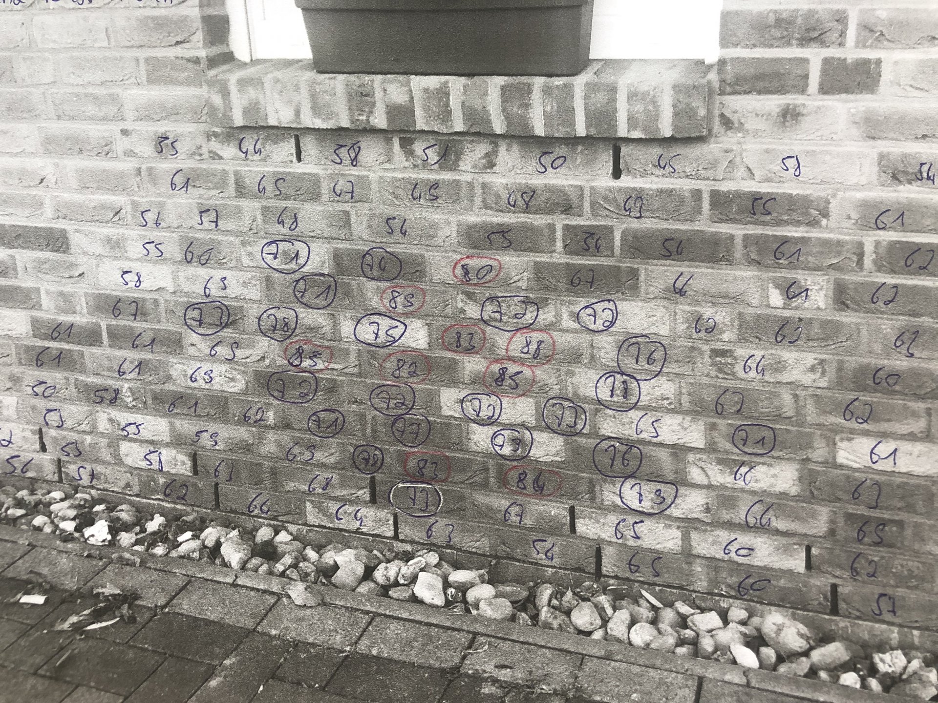

    Ich bin gestern mit der Hydromette über alle Steine in dem Bereich gegangen. Das Gerät misst die Digits von 0-200. Trockene Bereiche lagen während der Messung bei 45 Digits. Ich habe auf dem Bild die Werte eingetragen. Die rot eingekreisten sind Werte über 80, die Blau eingekreisten über 70. Es scheint von unter dem Fenster zu kommen, was ich nicht verstehe, da hier kein Regen hinkommt.
    Vielleicht hilft die Messung ja bei der Einordnung.
    Ich versuche parallel einen BSV zu bekommen, der sich das mal anschaut.

    Warte doch erstmal die relativ trockenere Winterzeit ab.
    Unter den Fenstern und dann noch Nordseite ist die Luftzirkulation doch sowieso immer begrenzt im Hinterlüftungsbereich
