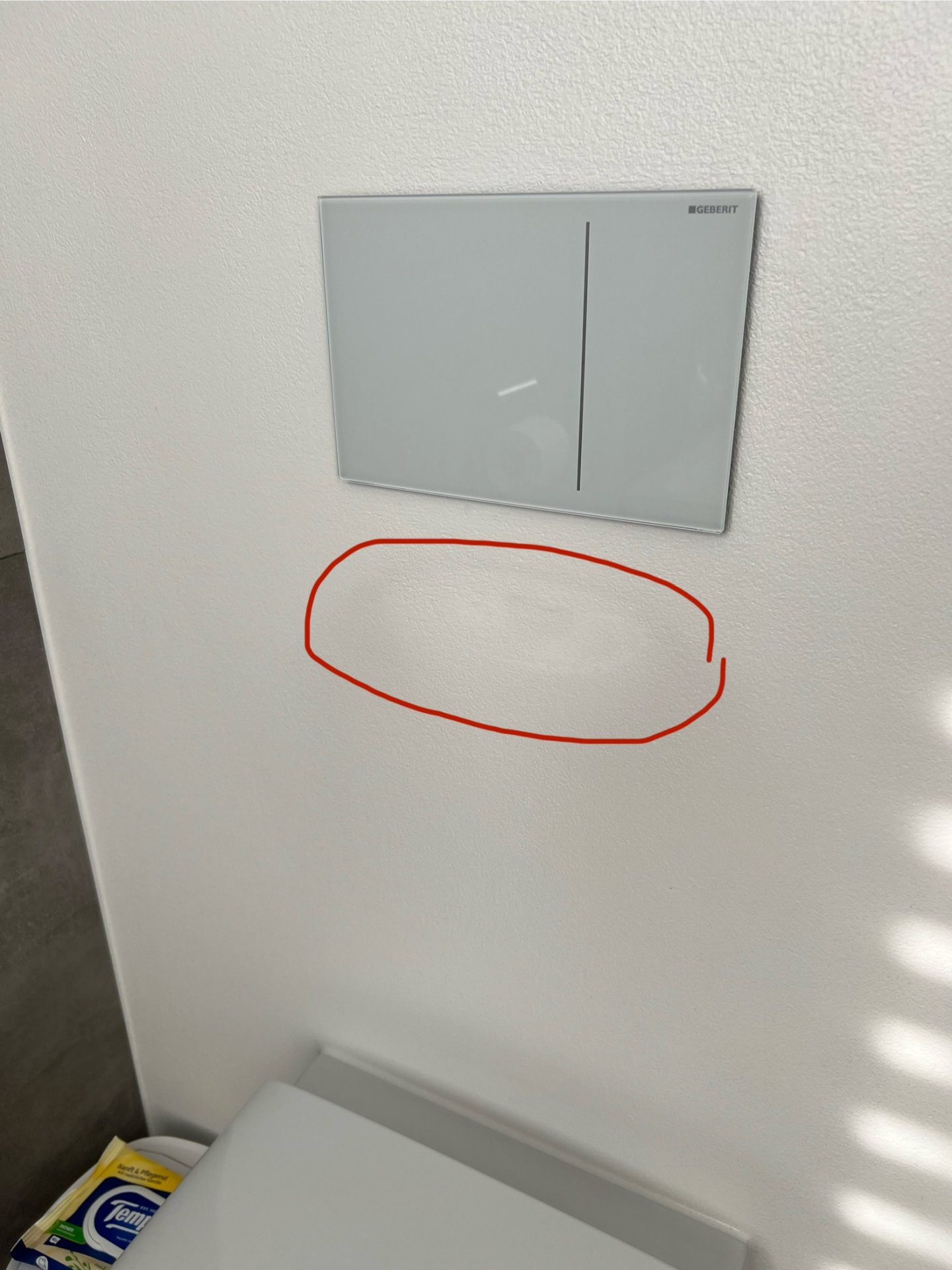

    Hallo liebe Forengemeinde,
    ich bin neu hier und habe eine Frage zu einem Problem bei unserem WC im Hauptbad.
    Wir haben 2019 gebaut und ein Jahr später fiel mir auf, dass im Spülkasten Kondenswasser anfällt. Dieses Problem entstand vermutlich dadurch, dass sich die dass sich das Wasser in der sehr langen Wasserzuleitung zu stark erwärmt und somit beim kleinen spülen zu warmes Wasser in den Spülkasten gelangt.
    Dann entstand sichtbar Kondensat an der Glas Geberit Drückerplatte hinten das dann sporadisch nach unten tropfte. Seit wir öfter „gross“ Spülen hat sich das Problem erledigt gehabt. Es ist zwar immer noch etwas Kondensatbildung in Spülkasten jedoch deutlich weniger als vorher.
    Soweit so gut, mir fiel jetzt Jahrelang nichts mehr auf.
    Vor einer Woche jedoch merkte ich das erste mal dass hinter dem hochgeklappten WC Deckel etwas Feuchtigkeit zu sehen war, als an der mit Latexfarbe gestrichenen Wand hinter dem WC (vor dem UP Spülkasten).
    Dachte das kommt von Kondensation vom Duschen das durch den hochgeklappten Deckel nicht sauber abtrocknet…
    Gestern habe ich den Deckel erneut nach unten geklappt und siehe da, es war erneut minimal Feuchtigkeit zu sehen und auch die Farbe sieht dort schon leicht verändert aus. Nicht mehr so leicht glänzend sondern etwas matt.
    Ich habe dann mit einem Feuchtemessgerät mal nachgemessen und festgestellt dass doch erheblich Feuchtebelastung herrscht.
    Im Vergleich zur Wand daneben anstatt zB ein Wert von 20 digits sind es an der Stelle in einem Radius von ca 15-25cm ca. 50-80 digits. Also doch zumindest ein Indikator dass da was foul ist.
    Je weiter ich aber nach unten Richtung WC messe umso trockener wird das ganze. Ebenso ganz unten an der Wand unter dem Hänge WC ist es trocken, Fliesenfuge am Boden ebenso Staubtrocken und keine Feuchtigkeit im/am Boden ersichtlich.
    Kann, wieso auch immer, durch einen dauerhaft hochgeklappten WC Deckel ein abtrocknen von zu hoher LF (nach dem duschen zB) insoweit verhindert werden dass diese Feuchtigkeit dann über Wochen und Monate zu so einem Bild führen kann? Sozusagen das Wasser durch kleinste Haarrisse in der Latexfarbe in den Putz ziehen kann und dann nur schwerlich abtrocknet?
    Wenn der Spülkasten jetzt nach Jahren plötzlich undicht wäre von innen her, also einen Haarriss hätte, würde sich das dann nicht anders bemekrbar machen und das Wasser quasi an der Aussenwand des Spülkastens (in der Wand) nach unten laufen und sich eher im Bodenbereich sammeln und sich dort durch Feuchtigkeit und nasse Fugen bemerkbar machen?
    Was kann sonst die Ursache für dieses Schadensbild sein? Hatte jemand von euch mal sowas und kann mir konstruktive Hilfe leisten?
    Ich habe den Spülkasten mal mit einem Entkalker gereinigt weil das Wasser nach dem Spülen oft nachgelaufen ist. Dieser Reiniger den man ja in den Spülkasten schüttet kann aber bestimmt nicht der Grund sein zumal das ja auch schon 1-2 Jahre her ist. Oder greift so ein Mittel zuletzt den Kunststoff des Spülkastens an….?!
    Was wäre der nächste logische Schritt um die Problemstelle einzugrenzen? Eckventil schliessen und vorher Spülkasten leeren um zu schauen ob es dann abtrocknet?
    Wenn ja muss es dann ja vom Spülkasten her kommen.
    Wenn dieser undicht wäre, kann man diese Stelle dann finden und versiegeln oder zB einstellen dass sich der Kasten, sofern die Stelle sehr hoch oben liegt, einfach weniger füllt?
    Oder muss dann alles geöffnet werden und der gesamte Spülkasten samt Stahlrahmen ausgebaut werden?
    Anbei noch ein Foto der Stelle.
    Vielen Dank im voraus für eure Antworten.

    Deine Theorien sind ja mehr als abenteuerlich!

    Haja, kaltes Wasser im Kasten, hohe Luftfeuchtigkeit im Bad. Dann kann da schon was beschlagen.

    Ja wenn es nur Beschlagen würde wäre das ja in Ordnung. Aber ich spreche davon dass der Putz vor dem Spülkasten quasi feucht ist und aktuell (seit 2 Tagen Deckel runtergeklappt) auch feucht bleibt…. Warum auch immer. Wenn das nur Oberflächlich wäre wäre das ja noch ok, ich vermute aber dass das tiefer reicht. Es sind ca. 2cm Putz vor dem Spülkasten aufgetragen, denke ich zumindest. Und wenn sich dieser durch fehlende Luftzirkulation etwas mit Feuchtigkeit vollgesogen hat frage ich mich wie lange das dauern soll bis das abtrocknet…

    Kondensat im Spülkaste und die Erklärung dazu…
    Kleine/Grosse Spültaste…
    Habt ihr denn immer Dampfbad beim Duschen?
    Wie oft wird geduscht?
    Haus/Bad hat keine Lüftungsanlage?
    Wenn nein, wann und wie wird da gelüftet?
    Wie groß ist das Bad?
    Der Deckel ist demnach fast immer offen?
    Wenn es von der Glasplatte tropft „ist Holland in Not“
    Weshalb sucht man nicht nach der Ursache, statt Entkalker reinzukipoen?
    Zeig mal Bilder vom Kondensat im Spülkasten.

    Ok dann hast du nicht verstanden wie ich das meinte. Wenn wir gross Spülen, also 6 Liter, kommt durch die lange Wasserzuleitung auch nach einer gewissen Füllmenge auch wirklich kaltes Wasser nach in den Spülkasten. Was wenn ich zB morgens spüle und dann nur mit der Taste für 3 Liter dann kommt durch das erwärme Wasser in der Leitung halt auch wärmeres Wasser in den Spülkasten. Dadurch entsteht dann innen mehr Kondensat dass dann durch den kalten Taster aus Glas dort von hinten am Taster ebenso beschlägt. Wenn ich aber seither immer gross spülte dann passierte zumindest das Beschlagen am Glas sowie an der Kunststoffabdeckung hinter der Drückerplatte nicht mehr.
    Soviel dazu… Kondensat ist immer noch im Spülkasten, woher auch immer das immer kommt. In der selben Wand ist gespiegelt die Hansgrohe UP Mischerarmatur verbaut. Diese wärmt dann evtl. auch noch etwas den Spülkasten bzw dessen Inhalt auf.
    Aktive Wohnraumlüftung haben wir keine, wir lüften immer aktiv nach dem Duschen. Dampfbad jein… wenn man mal länger duscht ist es schon so dass die Spiegek und Fenster ordentlich beschlagen. Wenn man dann aber alles ablüftet ist nach kurzer Zeit wieder alles trocken bzw die Luftfeuchte in einem recht normalen Bereich.
    Wir duschen meist 2 mal täglich bzw 2-3 Personen in unterschiedlichen Abständen.
    Das Bad ist 13qm klein/gross und hängt direkt an unserem SZ dran. Das Zweitbad ist kleiner und ist komplett getrennt von anderen Räumen.
    Wir können das Bad nur durch eine Glasschiebetüre von SZ abtrennen was wir aber meist nicht machen.
    Der Deckel vom WC war eigentlich bisher immer offen bzw oben. Also so dass er an der Wand anstand. Erst seit 2 Tagen habe ich ihn jetzt immer geschlossen nach dem Toilettengang.
    Bilder kann ich gerne nachreichen. Es sieht halt aus wie in einer Tropfsteinhöhle. Ganz oben stehen Tropfen sowie am Gewebeschlauch etc. Da es aber nur innen ist und dann quasi eh nur ins Wasser darunter abtropft wäre das jo noch „egal“ sofern der Spülkasten sonst dicht ist.
    Und wenn er undicht wäre dann müsste doch auch unten am Boden Wasser zu sehen/messen sein und nicht nur im Isolierten Bereich vom Spülkasten…?!

    Hast Du denn im Bad Minusgrade, während der Rest des Hauses tropische Temperaturen hat, die das in kilometerlangen Leitungen stehende Wasser, wie in einem Durchlauferhitzer erwärmen?
    Das meinte wohl @driver55 mir seiner Frage nach Deinen gedanklichen Kapriolen.
    Miss einfach mal alle infrage kommenden Temperaturen und stelle sie hier in einer Skizze ein.

    Wenn man mal querliest, ist das kein Novum (mit dem Kondensat und tropfender Drückerplatte).
    da liest man…
    • fehlende Luftdichtigkeit
    • fehlende Kunststoffplatte auf der Rückseite
    • erwärmtes Wasser
    • kalte Außenwand (kann man hier sicherlich ausschließen)
    @McCrank84: ihr habt sicherlich noch weitere WCs. Dort tritt es nicht auf? (Dort wird auch nicht geduscht)

    Mach die Kiste mal auf, da ist doch was anderes die Ursache oder willst du uns erklären, dass die feuchtwarme Raumluft an der Trockenbauwand bis unter den Taupunkt abgekühlt wird, wenn in den Spülkasten 8°C kaltes Wasser einläuft und dadurch die davor befindliche TB-Wand auskühlt?
    Wenn das wirklich der Schadensmechanismus sein soll, dann wäre eine dünne Dämmung zwischen Spülkasten und Trockenbau (GK) die Lösung.
    Und wenn du sowieso den Trockenbau entfernst, kannst du dir die Dichtungen und die Mechanik des Spülkastens gleich noch mal ansehen, ob es nicht doch eine andere Ursache hat.
