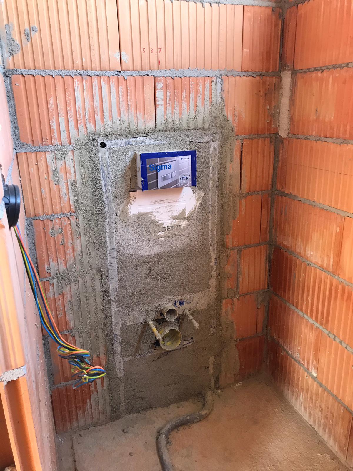

  5. #25 McCrank84, 21.10.2025
    McCrank84
    McCrank84
    17.10.2025
    21

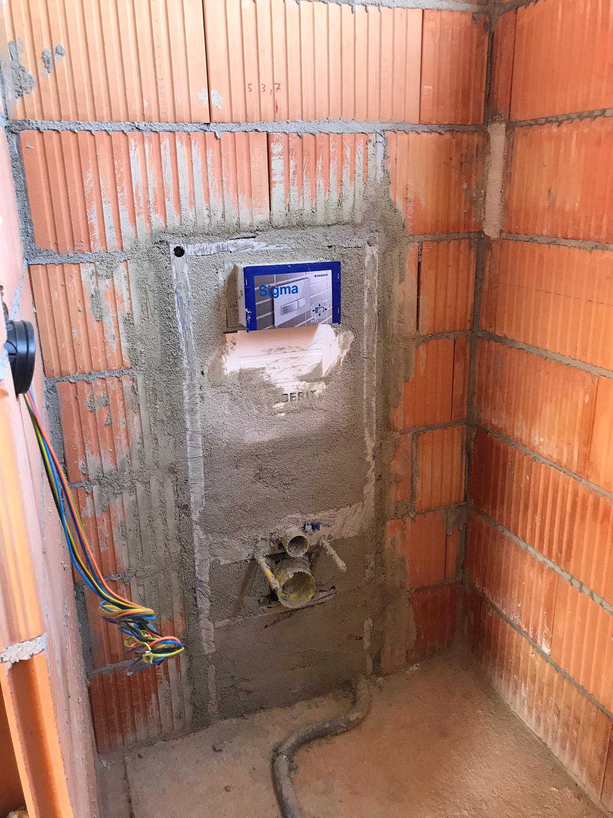

    Foto mit Isoliermasse (dieses Foto ist aber vom WC im EG)
    Danach wurde nur noch der Grundputz draufgemacht und danach Feinabrieb respektive Fliesen draufgeklebt.

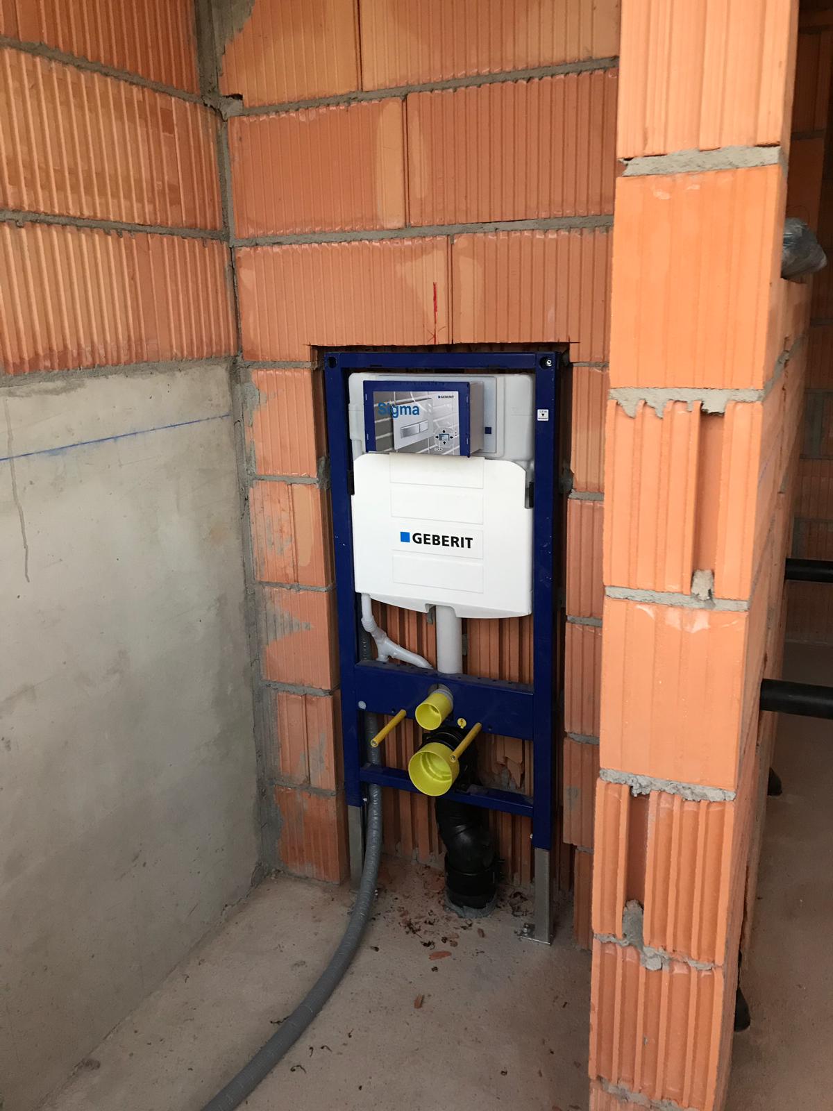

  6. #26 Fasanenhof, 21.10.2025
    Fasanenhof
    Fasanenhof
    20.02.2023
    1.438
    803
    Ing für Maschinenbau
    Norddeutschland

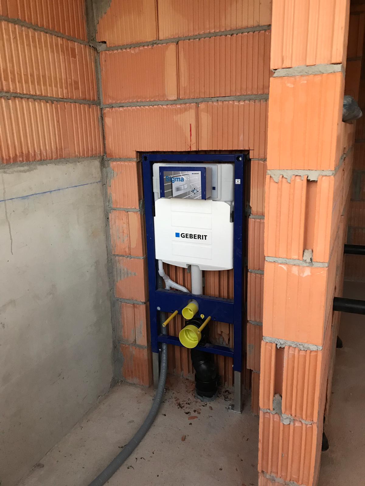

    Warum "genau" wurde der Spülkasten und die Rohre eingemörtelt? Soll da nicht normalerweise eine Montageebene (GK/Schaum) drauf?
    Bei mir ist der ganze Rahmen mit den Rohren und Armaturen "hohl" geblieben und ich meine mich zu erinnern, dass dies in meiner Montagevorschrift auch so geschildert wurde.
  7. #27 McCrank84, 21.10.2025
    McCrank84
    McCrank84
    17.10.2025
    21
    Warum weiss ich nicht… das macht der Rohbauer vor der Verputzer kam. Und er sagte sogar noch dazu dass das sonst so oder so der Verputzer machen würde. Das war also sozusagen Fleissaufgabe von ihm.
    Das was da reingeschmiert wurde ist ein spezielles Material mit Styroporkörnern drin. Jedenfalls sei das Isolierend und genau für das gemacht.
    Das muss auch rein weil wenn der Grundputz kommt das sonst sowieso reingedrückt wird das Putzmaterial. Was ja für diesen Zweck nicht geeignet wäre.
    Es wird bei uns angeblich immer so verfahren wenn massiv gebaut wird.
    Wäre ja sinnlos da noch eine OSB oder zusätzlich Rigipsplatte davorzuschrauben…
    Vorallem macht das bei unseren anderen beiden Wcs im Haus ja auch keine Probleme, denke das würde grundsätzlich schon so passen.
    Bin aber da auch nur Laie und habe dies nicht nochmal hinterfragt gehabt.
    Der Installateur der alles gemacht hat ist jedenfalls sehr Namhaft und hat alles sauberst und korrekt erledigt. Ist jedenfalls bemüht dass das in Ordnung kommt und ich soll mich nochmal in 1-2 Wochen melden nachdem ich den Deckel immer geschlossen hatte um zu sehen ob das dadurch dann abtrocknet.
    Mit freundlichen Grüßen
    McCrank84

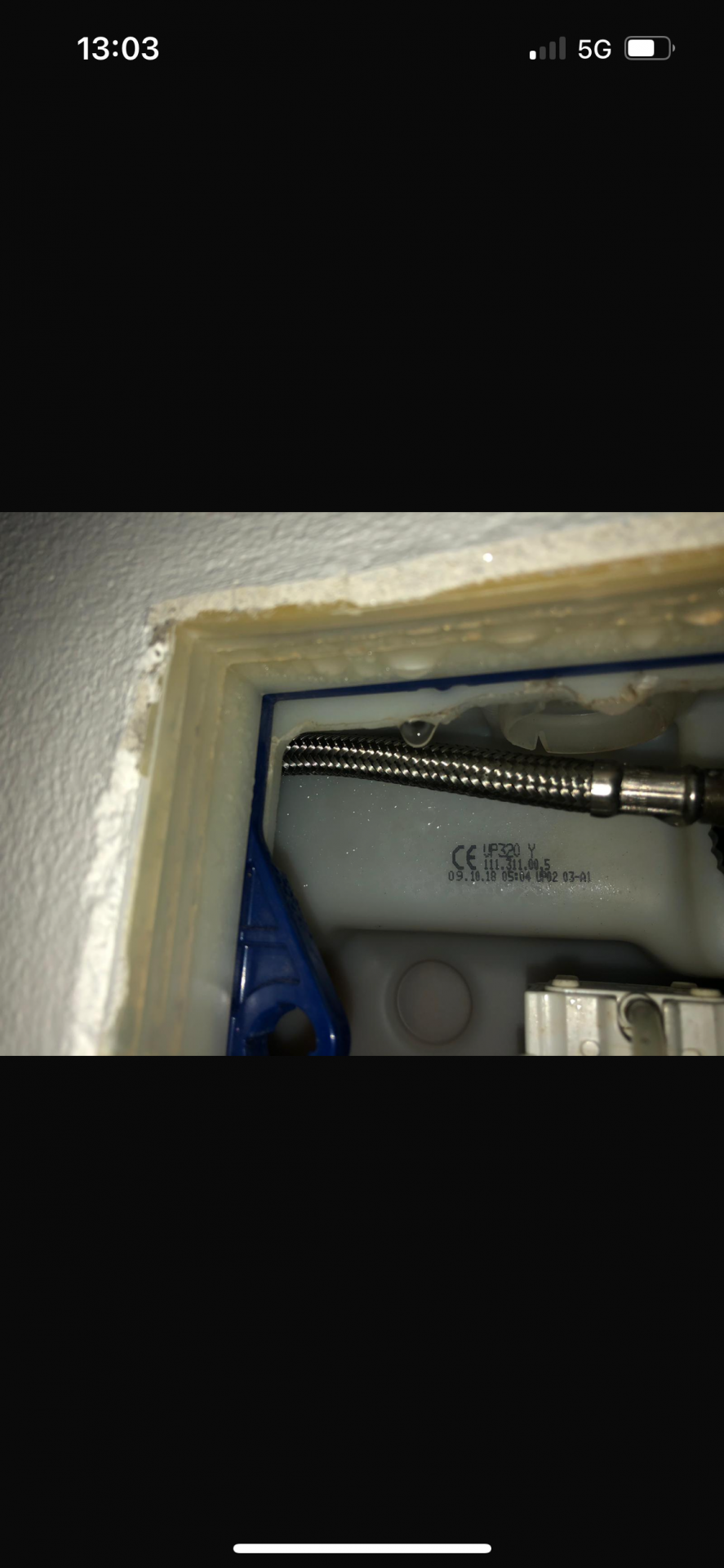

  9. #29 McCrank84, 21.10.2025
    McCrank84
    McCrank84
    17.10.2025
    21

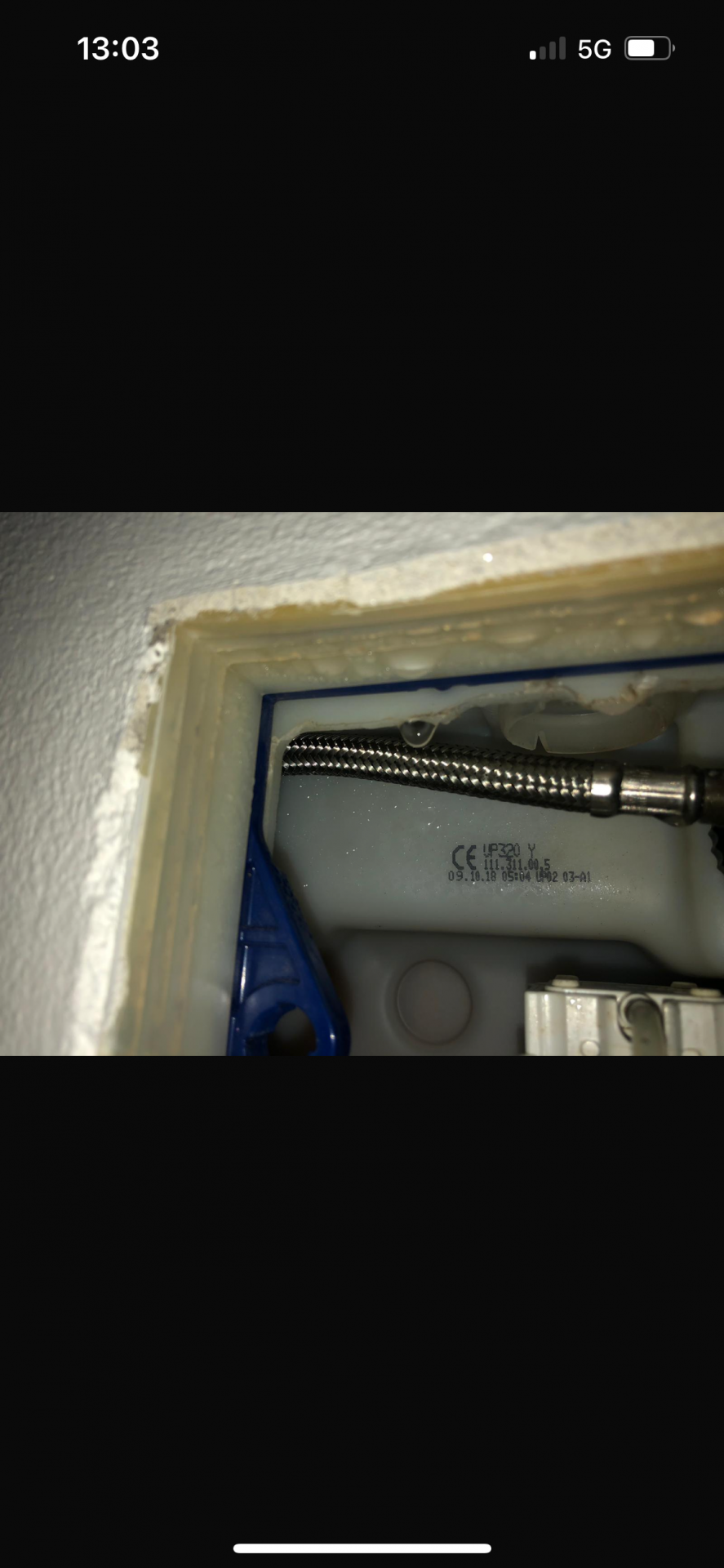

    So sah das damals aus als das Wasser zu warm reinkam in den Kasten. Und nein das war nicht nur gefühlt sondern dokumentiert mir einem professionellen Temperaturmessgerät das man ins Wasser hält.
    Nach den ersten 5 Litern hat das Wasser noch ca 24 Grad aber nach 15 Litern kommt das Wasser dann mit 14 Grad daher.
    Aber eben nur in unseren Hauptbad mit der längeren Zuleitung. Im Kinderbad zB kommt das Wasser schon nach 5 Litern mit 16 Grad daher.
    Aktuell ist der Spülkasten quasi trocken innen da wir jetzt kältere Temperaturen haben und dadurch weniger LF evtl…? Jedenfalls habe ich nachgesehen und innen ist kein Kondensat sichtbar.

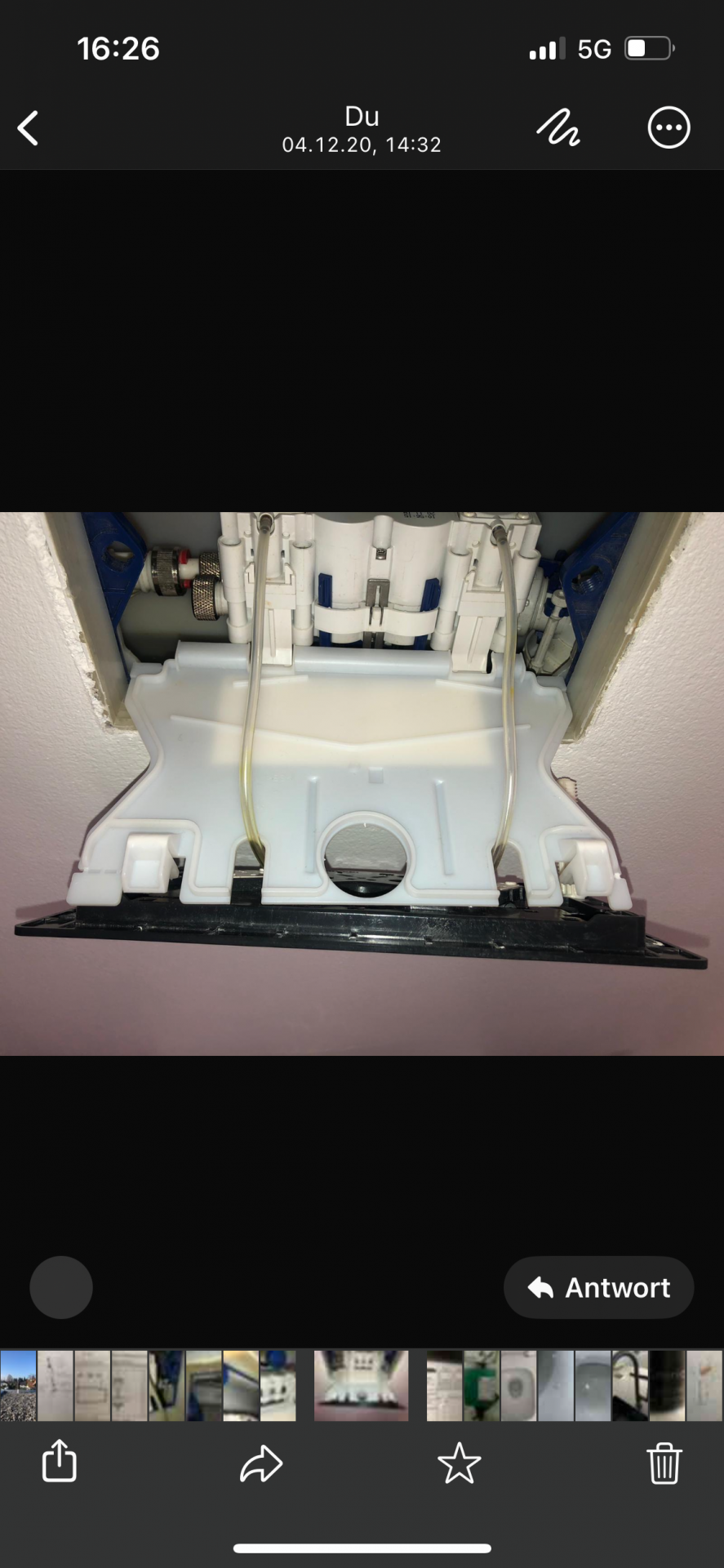

  10. #30 Fred Astair, 21.10.2025
    12.642
    6.511

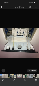

    Wo ist eigentlich die Trennplatte, die zwischen Spülkasten und Betätigungsplatte gehört?

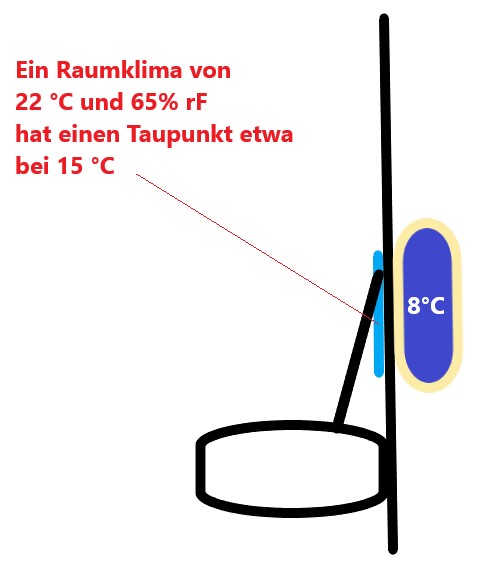

  11. BaUT
    9.010
    5.634

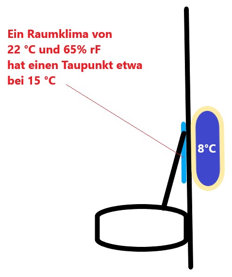

    Nachdem ich dieses Bild gesehen habe:
    würde ich total gerne mal mit einer Wärmebildkamera auf den Wasserfleck gucken,
    1. Thermografie morgens bevor jemand auf dem Örtchen war. Ich erwarte keine thermischen Auffälligkeiten (weder warm noch kalt)
    2. Den Spülkasten 2x komplett enleeren, dann 10 - 15 min warten und dann nochmals thermografieren. Nun dürfte der dünn überputzte Spülkasten mit dem ca. 10 °C kalten Spülwasser einen deutlichen "Kältefleck" auf dem Thermogramm erzeugen.
    Das wäre dann die Bestätigung für meine Theorie. Durch die Kühlung mit kaltem Leitungswasser wird die Taupunkttemperatur des Duschraumes unterschritten, insbesondere wenn Dusche und WC zeitnah verwendet werden.

  13. #33 McCrank84, 21.10.2025
    McCrank84
    McCrank84
    17.10.2025
    21
    Die Trennplatte ist vorhanden, hatte diese damals nur ausgebaut.
    Du meinst diese?

  18. BaUT
    9.010
    5.634
    Nu stellt euch mal nicht so ... an!
    Die Bauphysik funktioniert auch ohne dass ihr sie kapiert!
    Der hochgeklappte Toilettendeckel funzt dort wie ein an eine kalte Außenwand geschobenes Bett oder Schrank.
    An der kalten Wand hinter dem WC-Deckel kann die warme Raumluft nicht entlang streichen und die Wand wärmen und deshalb kühlt die Fläche durch das kalte Spülwasser hinter dem WC-Deckel aus und es kommt dort zu Tauwasserniederschlag. Wandfarbe und Putz saugen diese Feuchte auf, während sie bei Fliesenbelag schnell wieder abgetrocknet wäre.
    Dein erster Lösungsansatz:
    Deckel immer runterklappen. Eine offene Schüssel ist sowieso ein ekliger Anblick. Da würde meine Frau täglich im Viereck springen.
    McCrank84 und VollNormal gefällt das.

    Wenn der Deckel 2 m breit wäre und über die gesamte Breite oben an der Wand anliegen würde, könnte ich mir einen kleinen Fleck vorstellen. Der Deckel liegt aber nur an einen Punkt an und da bildet sich gewiss kein Polster mit kalter Luft.
  20. #40 VollNormal, 22.10.2025
    VollNormal
    VollNormal
    20.11.2021
    4.158
    2.800
    Bochum
    Da muss auch kein "kaltes Luftpolster" sein. Das reicht, dass die Abtrocknung behindert ist. Bei 24 °C Raumtemperatur und 100% Feuchte nach dem Duschen kommt es bei welcher Oberflächentemperatur zu Tauwasserausfall?
