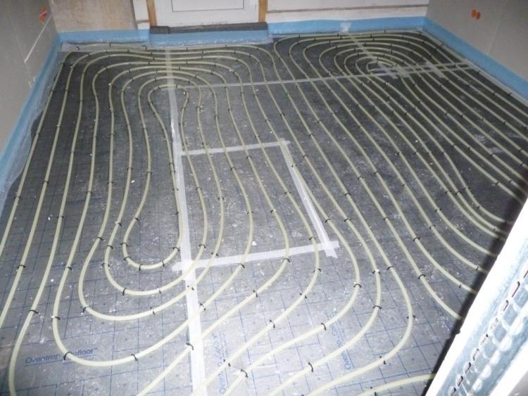

    Mal ein Foto von einem anderen Raum (vor der Fertigstellung) der ähnlich dem ist, der den Schaden aufweist. Auf der rechten Seite sieht man den Beton. Dieser Raum hat nur ganz rechts Gibtskarton was der besagt nicht hat.

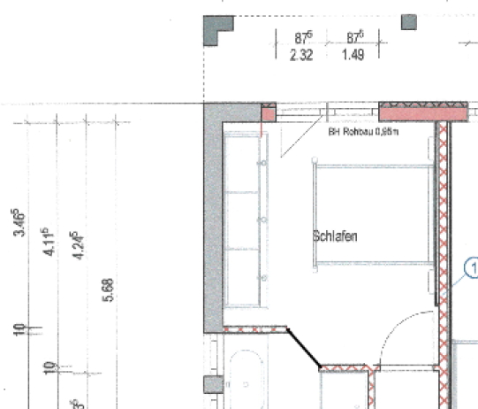

    Ich habe mal einen Außzug aus dem Grundriss gemacht. Dies ist exakt das Schlafzimmer mit der Ecke.

    Wenn ich das richtig sehe, dann dürfte der rechte Fleck doch am Übergang Beton zu PB sein.
    Die Mieter haben wohl die Position von Schrank und Bett, im Vergleich zum Plan, getauscht.
    Weiterhin kann man wohl davon ausgehen, dass sich in diesem Raum ca. 30m3 Luft befinden.
    Ich habe in einem thread mal ein bisschen gerechnet.
    http://www.bauexpertenforum.de/show...m-Schlafzimmer&p=552193&viewfull=1#post552193
    Dort hatte ich 40m3 angesetzt und 1 Person. Jetzt kannst Du Dir vorstellen, wie die Verhältnisse bei 2 Personen und nur 30m3 sind. Ohne jetzt Deinen Fall zu rechnen, würde ich unterstellen, dass bei einer Oberflächentemperatur unter etwa 14°C sich in der Ecke Kondensat bilden kann, und wenn die Wandecke keine Möglichkeit mehr hat die Feuchtigkeit abzugeben, dann wird sich das Wasser dort anreichern. Über Wochen und Monate kommt da einiges zusammen.
    Ich würde als begleitende Maßnahme einen Trockner einsetzen. Nur durch Lüften kriegt man das wohl nicht mehr in Griff.
