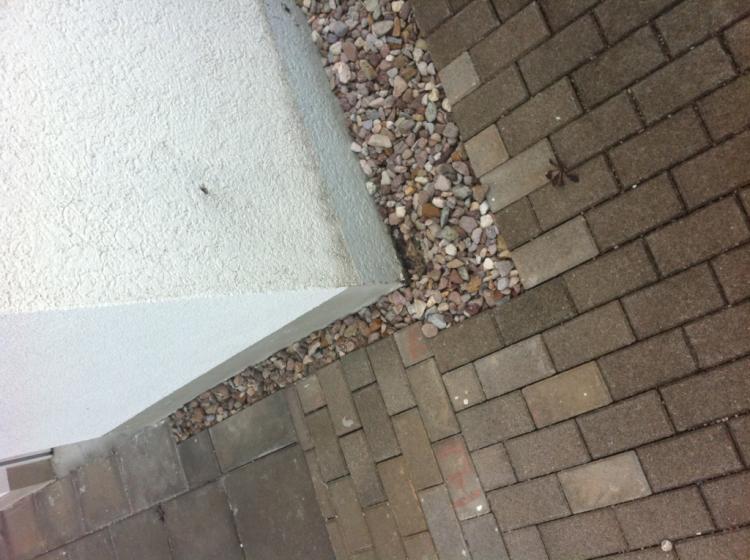

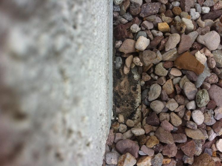

    zur Temperaturmessung: man bräuchte gleichzeitig auch die Außentemperatur und die Tiefgaragentemperatur. Und selbst wenn man gemessen hat: das kann nur ein Indiz sein.
    Selbst bei Unterschreitung der 12,6°C ist das noch kein sicherer Beleg für eine unzureichende Ausführung.
    Die "12,6°C-Grenze" der Oberflächentemperatur dient nicht zur Beurteilung einer Situation vor Ort. Dies ist lediglich die Grenze des Mindestwärmeschutzes unter Zugrundelegung der Norm-Randbedingungen der DIN 4108-2 unter stationären Randbedingungen. Und stationäre Randbedingungen haben wir vor Ort quasi nie.

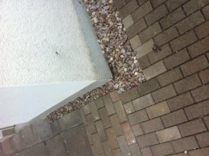

    Habe nochmal 2 Fotos vom Ist-Zustand gamacht. Hier sieht man den neuen Kiesstreifen und auch die neue Sockeldämmung.

    Was kann denn später baulich verändert werden wenn es eine Wärmebrücke ist bzw. wenn der Betonstreifen halt so kalt von der
    Tiefgarage hoch kommt.. Heizung in der besagten Ecke anbringen !?!?

    ich sagte schon, dass es in diesem Fall eine bauliche Unzulänglichkeit wäre, welche nach meiner Einschätzung (weil i.d.R. Gemeinschaftseigentum) von der WEG zu beheben wäre... Wäre aber rechtlich mit der Verwaltung zu klären.
    Zum Beispiel Einbau einer Flankendämmung in der Tiefgarage/am Sockel?
