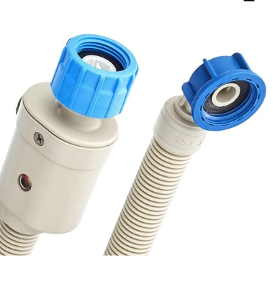

    Hallo, habe ein kleines Problem.
    Nur wenn die Waschmaschine läuft habe ich "vermutlich" am Wasserhahn, dort wo der Wasseranschluss der Waschmaschine verschraubt ist einen geringen Wasseraustritt, man sieht es dann am Boden.
    Ohne Betrieb der Waschmaschine ist alles trocken.
    Was könnt denn hier der Fehler sein?

    Undichte Verschraubung? Kaputte Dichtung? Defekter Rückflussverhinderer (so dass immer nur das Wasser zurückdrückt, was den Hahn schon verlassen hat und quasi in der Einflussspähre der Waschmaschine liegt)
    Schon mal auf die Idee gekommen, den Wasseranschluss abzuschrauben und nachzuschauen?

    Hört sich an, als ob nach dem Rückflussverhinderer (also in Richtung Wama) während des Betriebs Wasser rausgedrückt wird. Bei Nichtbenutzung ist alles i.O.

    Neuen Anschluss holen. So oder so ähnlich sieht er bei Dir aus?
