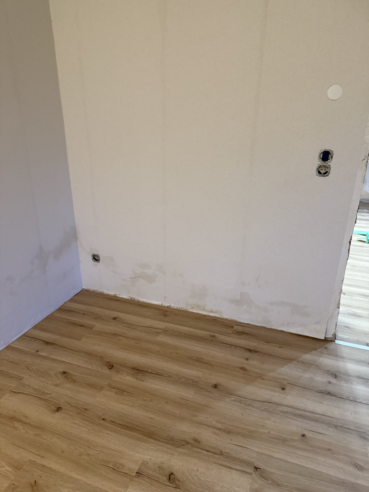

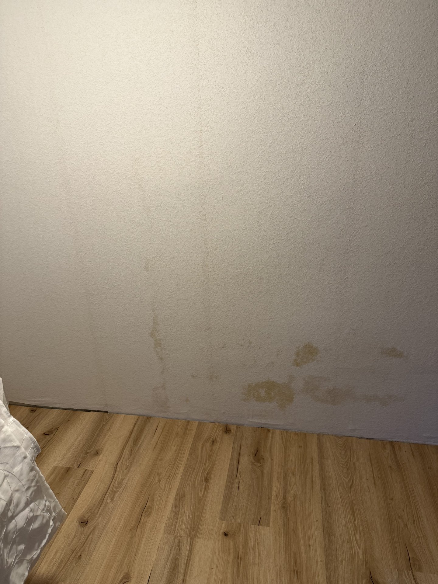

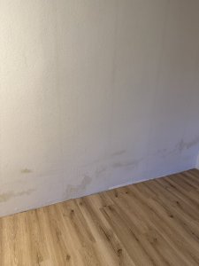

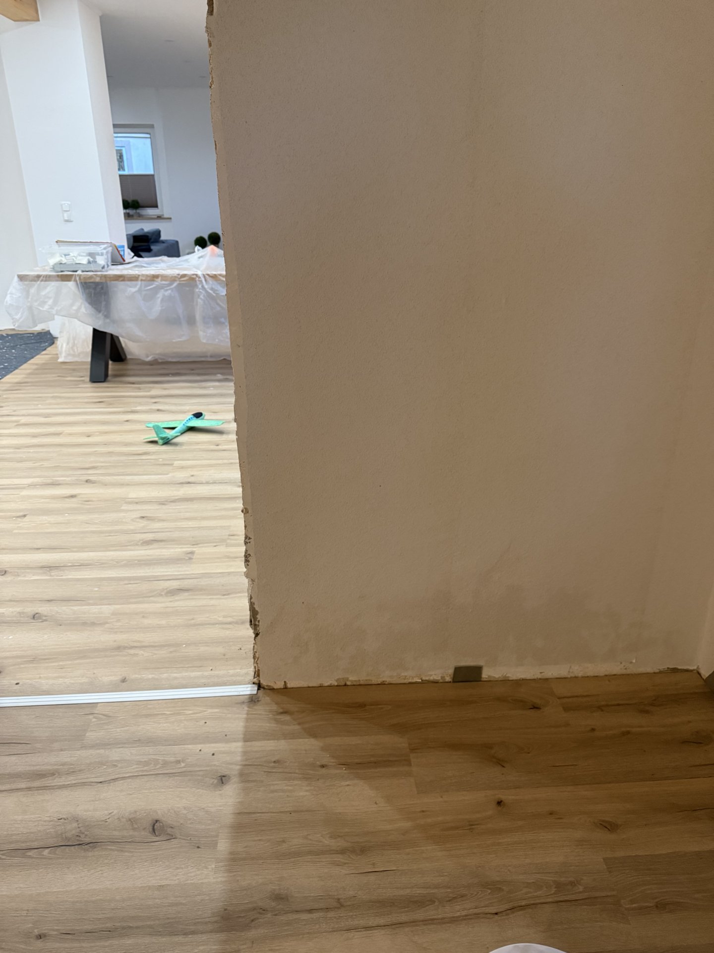

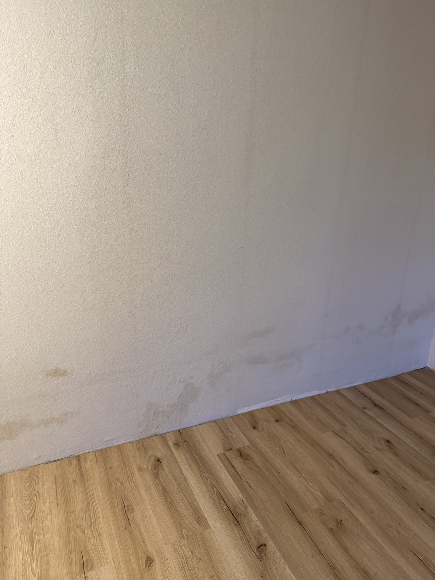

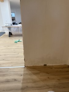

    Moin Leute,
    ich hab mal ne Frage. Vielleicht habt ihr Lösungsansetze. Altbau gekauft, in allen Zimmern neue Sole und Estrich gegossen inkl. Fußbodenheizung. An dem betroffenen Zimmer grenzt ein alter, stillgelegter Schornstein. Hier sieht man bei starkem Regen eine Feuchtigkeits-Spur durchs komplette Mauerwerk (siehe Fotos) inkl. gelblicher Ablagerungen. Kann das vom Schornstein kommen? Was ich mich dann aber frage, warum ist es dann so eine Feuchtigkeits-Spur und nicht lokal beim Schornstein? Außerdem wird die Spur durch den Türdurchbruch unterbrochen und geht dann weiter. Sehr seltsam. Vielleicht habt ihr ne Idee. Vielen Dank.

    Ist das Haus unterkellert oder stehen die EG-Wände alle direkt im Dreck?
    Wie waren die alten Wände im Sockel gegen aufsteigende Feuchte abgedichtet?

    Moin. Nee, nix unterkellert. Stehen wahrscheinlich so im Dreck. Und ob da was abgedichtet worden ist damals, kann ich nicht sagen.

    Na dann dürftest du doch einen Verdacht haben, wo die Feuchtigkeit her kommt:
    Variante 1:
    Die Wände waren schon früher mal nass (also die Wandsockel) und haben sich damals mit hygroskopischen Mauerwerkssalzen vollgezogen. Diese Salze binden nun auch die Raumluftfeuchte und führen so im neuen Sockelputz auch wieder zu Fleckenbildungen.
    Hier hätte man als Minimallösung die Wandsockel vor dem Putzauftrag mit einer sulfatbeständigen Dichtschlämme (Remmers WP Sulfatex o. ä.) beschichten sollen um das Nachrücken von Salzen und Feuchtigkeit aus dem Mauerwerk in den neuen Putz zu verhindern.
    Naja - Kontrolle und ggf. Sanierung der alten Horizontalsperren hätte natürlich auch auf dem Plan stehen sollen bevor man neue Bodenplatten/Fußböden reinbaut.
    Variante 2:
    Die Wände ziehen heute noch von unten Feuchtigkeit aus dem Fundamentbereich.
    Dann siehe Variante 1.
    Variante 3:
    Regenwasser von oben in den Schornstein schließe ich aus, dann hätten wir auch weiter oben am Schornstein entsprechende Schadensbilder.

    Ja, sieht so aus, als ob da die Horizontale Sperre fehlt.
    Allerdings ist das mit dem Schornstein so eine Sache, da kann sehr wohl richtig viel Wasser reinkommen, wenn er oben nicht "abgedeckt ist", das steigt innerhalb des Kamins und wenn da im unteren Bereich eine Revisionsklappe wäre, würde es dort austreten, so aber kann es sich, je nach Unterbau flächig verteilen.
    Ohne Grundriss nicht eindeutig einzugrenzen, sind es die fehlenden Horizontalsperren, bleibt nur noch verkieseln.
