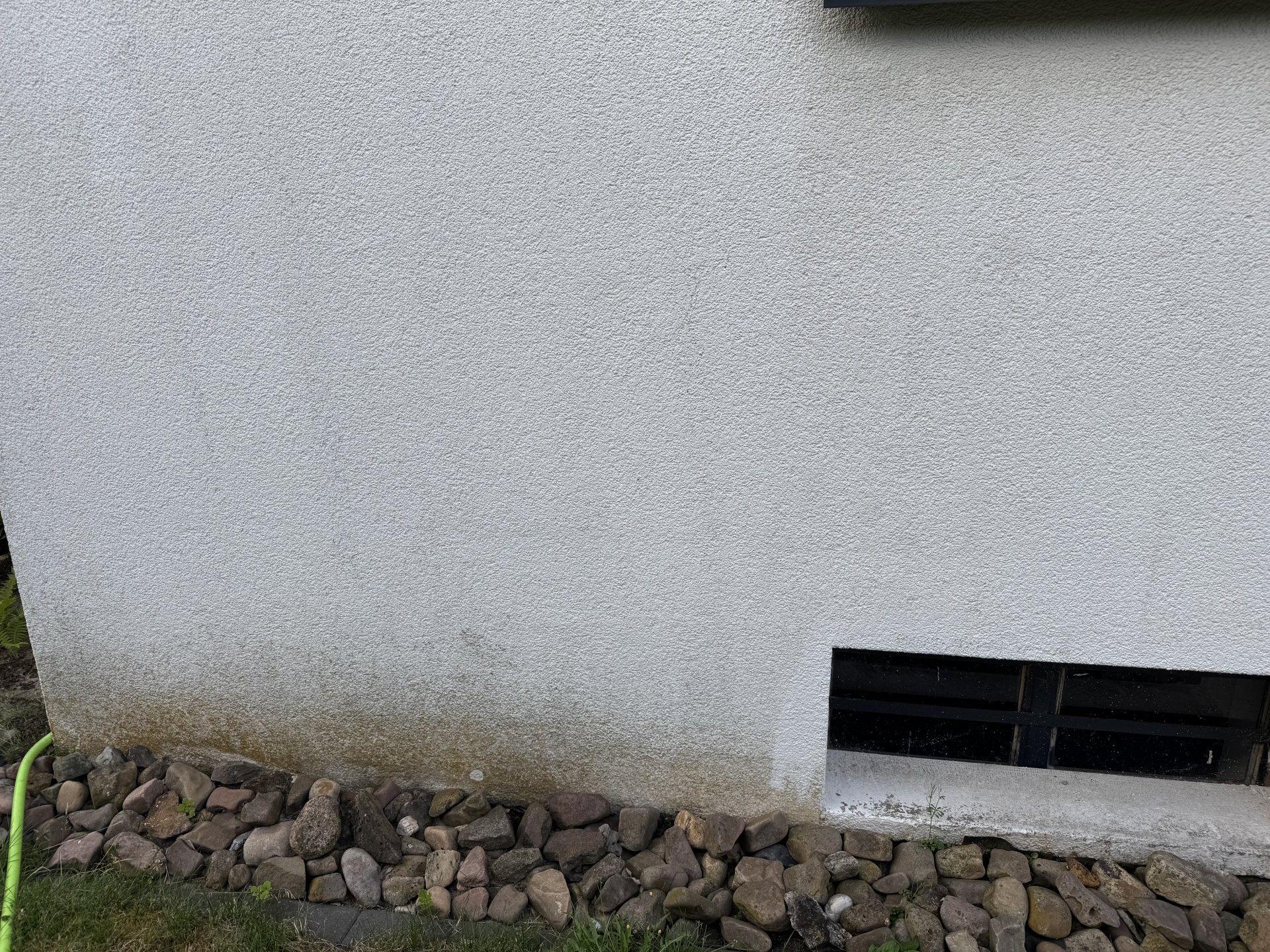

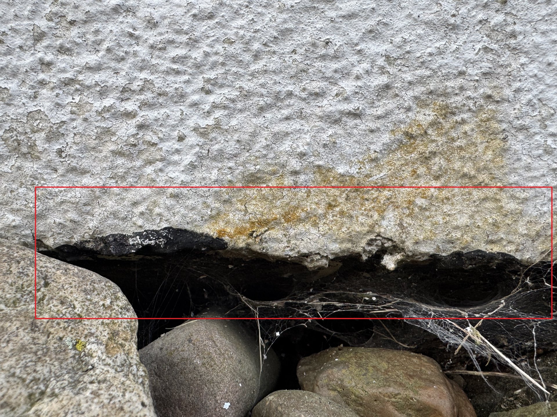

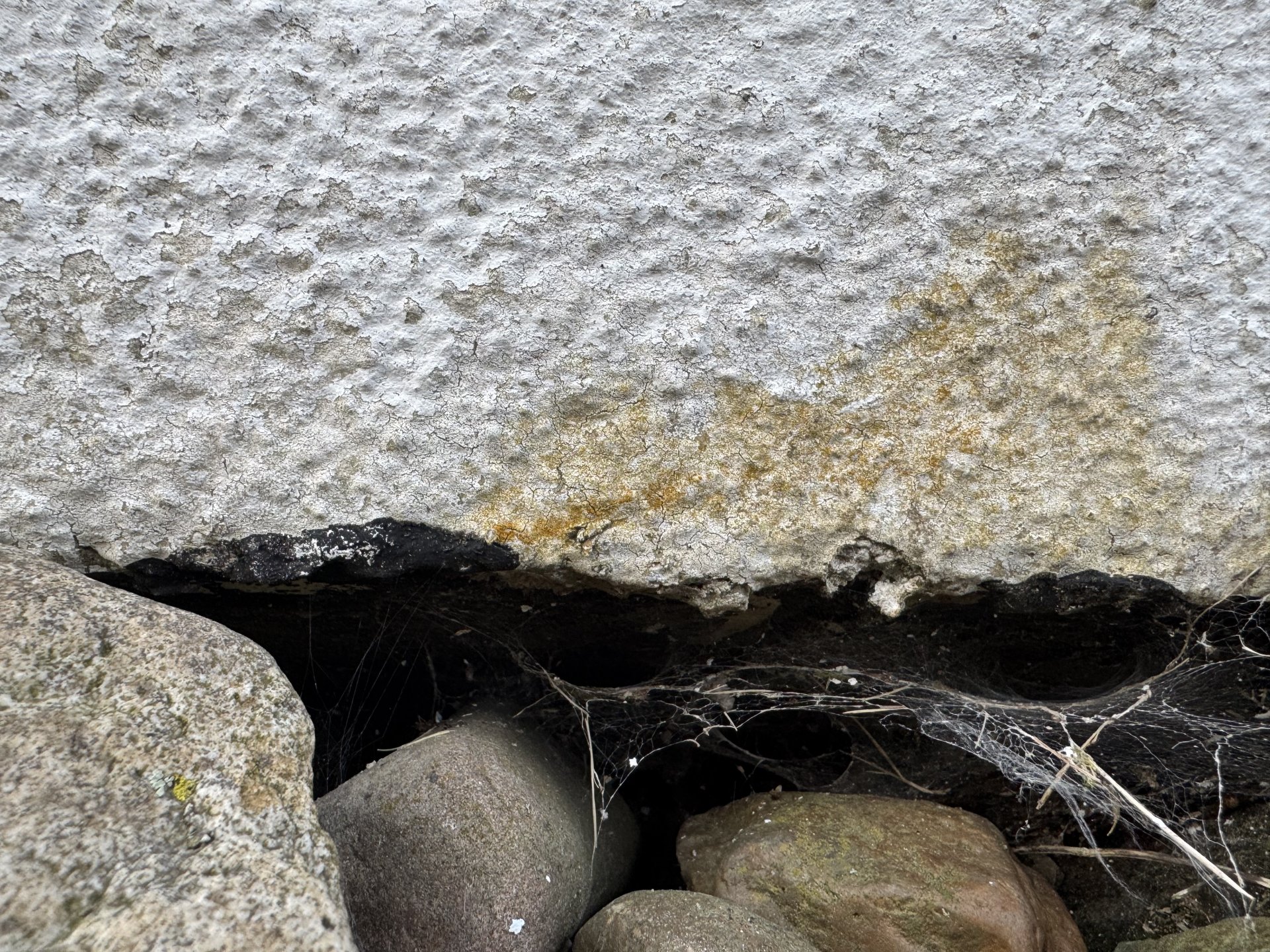

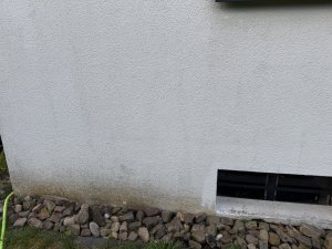

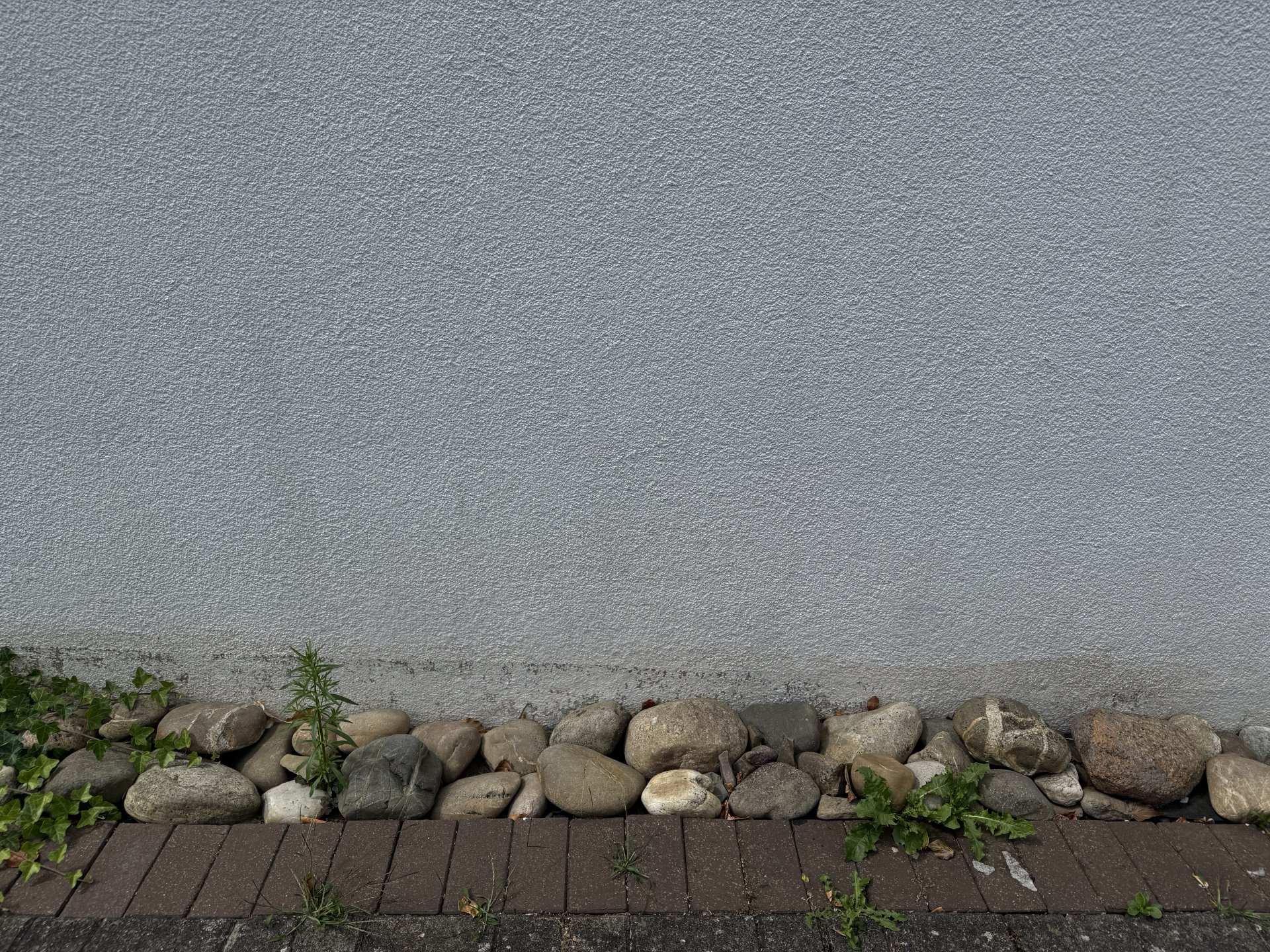

    Wir haben eine Bestandsimmobilie erworben, welche in den Jahren 2019/2020 kernsaniert wurde.
    Das Baujahr an sich ist 1963.

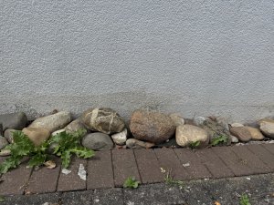

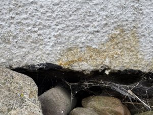

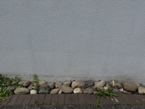

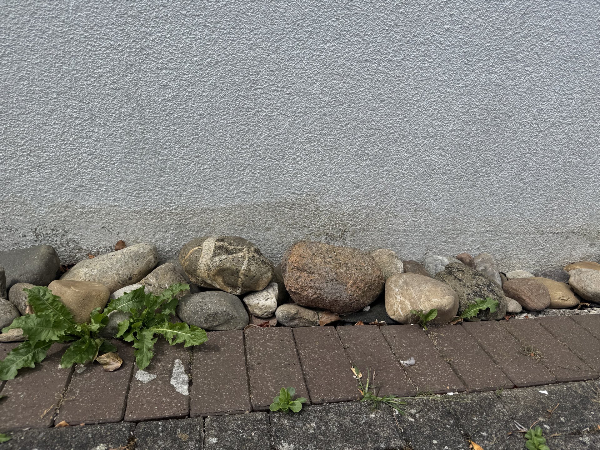

    Jetzt beobachten wir leider, dass an der neuen Außenfassade wohl so langsam die Feuchtigkeit nach oben arbeitet.
    Zumindest wäre das so meine Einschätzung. Ich habe entsprechende Bilder angehangen.
    Meine Vermutung wäre, dass die Dämmung unten nicht richtig abgedichtet wurde und dadurch jetzt nach und nach Feuchtigkeit gezogen wird und sich nach oben entwickelt.
    Bitte korrigiert mich, wenn ich kompletten Schwachsinn vermute :D
    Meine Frage wäre jetzt, was ich da jetzt am besten machen könnte und mit welchen Materialien?

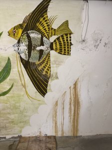

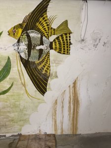

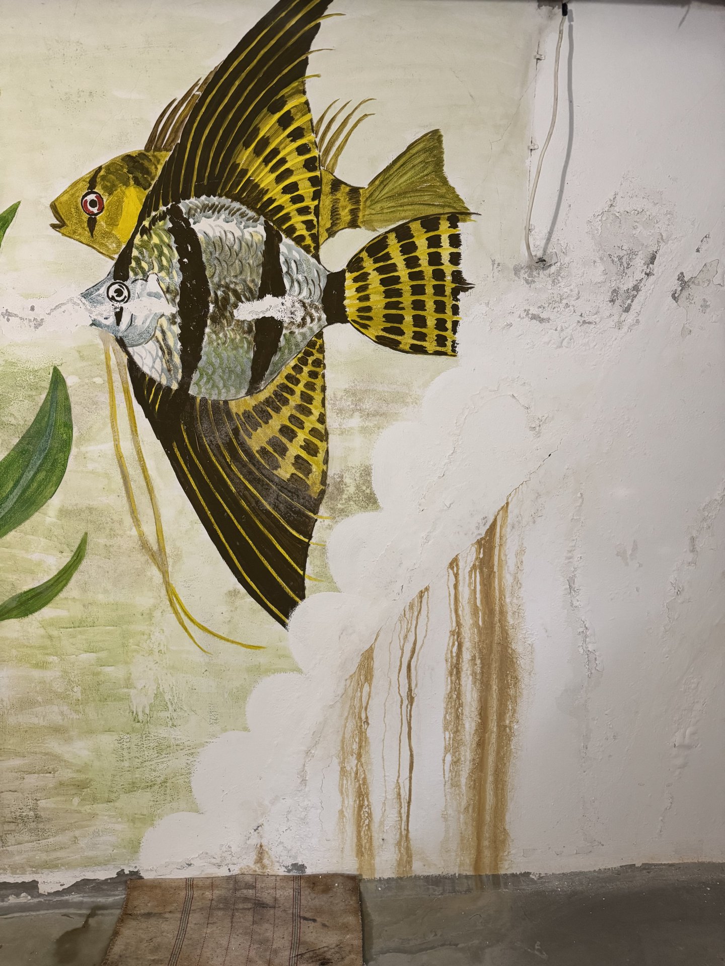

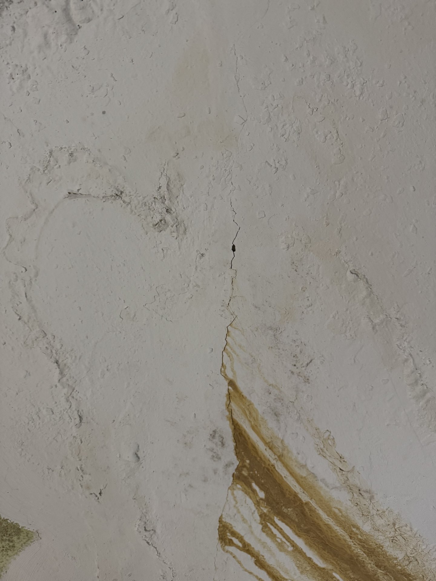

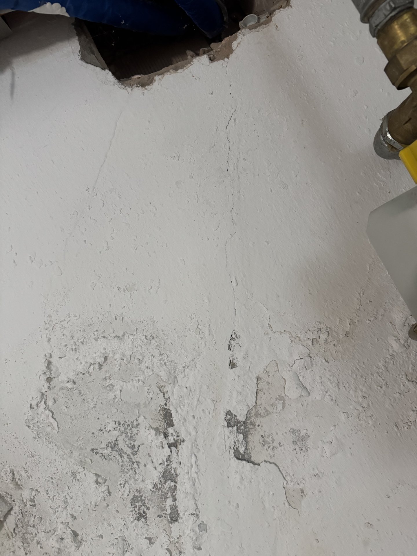

    Und mein zweites Anliegen wäre ein Riss im Keller, durch den kontinuierlich minimal Wasser eintritt.
    Die Vorbesitzer hatten sich dafür bereits mal ein Angebot reingeholt. Meine Frage wäre nur, ob ich das Problem nicht auch selber lösen kann.
    Habt ihr dafür vielleicht auch Ideen und empfohlenes Material?

    Das sieht eher nach einem Feuchteproblem im Sockelbereich aus als nach „Wasser zieht in der Dämmung hoch“. Wenn die Fassade unten dunkel wird oder abplatzt, ist oft die Abdichtung am Übergang Gelände/Sockel, eine zu tiefe Spritzwasserzone oder eine falsche Sockelausbildung das Thema; von außen einfach „drüber schmieren“ hält meist nicht lange.
    Beim Keller-Riss mit laufendem Wasserenitritt ist die entscheidende Frage, ob das Wasser nur bei Regen/hohem Grundwasser kommt oder ständig drückt: Bei aktivem Eintritt kann man innen zwar abdichten, aber dauerhaft sauber wird es oft nur mit einer fachgerechten Rissverpressung und je nach Ursache mit Außenabdichtung. Wenn du magst, sag kurz, ob der Riss trocken bleibt und nur punktuell feucht ist oder ob da wirklich Wasser läuft, dann kann man das besser einordnen.

    Okay also du meinst nicht, dass hier von unten einfach keine gute Abdichtung ist, sondern der gesamte Sockelbereich bearbeitet werden müsste?
    Oder was würdest du konkret vorschlagen?
    Also es "läuft" jetzt kein Wasser bei dem Riss, sonst wären wir sofort tätig geworden. Sondern es kommt halt immer ein wenig Feuchtigkeit unten am Boden an, wo der Aufnehmer liegt. Der ist dann mal nach einem Tag etwas feucht und mal auch gar nicht feucht. Es ist also nicht dauerhaft so, dass dort Feuchtigkeit durchkommt.
    Wir hatten jetzt vor einigen Wochen, als wir leider im Urlaub waren, auch richtig Wasser im Keller, als es extremen Starkregen gab. Also ich denke, dass die Kellerabdichtung grundsätzlich nicht mehr die beste ist. Aber ansonsten war der Keller bis jetzt immer trocken, außer halt dieser Riss.
    Jetzt hatte ein bekannter schon berichtet, dass dieser sich ein Loch in den Garten gemacht hat mit einer Tauchpumpe und diese bei Starkregen entsprechend den Grundwasserspiegel nicht zu hoch kommen lässt, damit es in den Keller eindringen kann. Ist das eine übliche oder etablierte und "kostengünstige" Möglichkeit um eine mögliche Ursache erstmal zu bekämpfen?

    Nein. Das ist eine gemäß den Satzungen der Kanalnetzbetreiber regelmäßig nicht gestattete Einleitung von Grund- bzw. Schichtenwasser in den Kanal. Eventuell sogar ein genehmigungspflichtiger Eingriff in den Grundwasserhaushalt. Falls du gedenkst, das nachzuahmen, informiere dich also bitte vorher über die rechtliche Situation bei euch vor Ort und die möglichen Konsequenzen.

    Den Sockel solltest Du mal an einer Stelle ca. 50cm breit und tief aufgraben und abbürsten damit man das normal sehen kann.
    Man kann schon erkennen, dass eine Abdichtung des Sockelputzes fehlt, was man aber leicht nachholen kann.
    Der Spritzschutz sieht ja mit den Feldsteinen ganz hübsch aus (haben wir auch), aber bringt natürlich nichts, wie man sieht.
