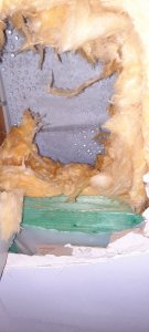

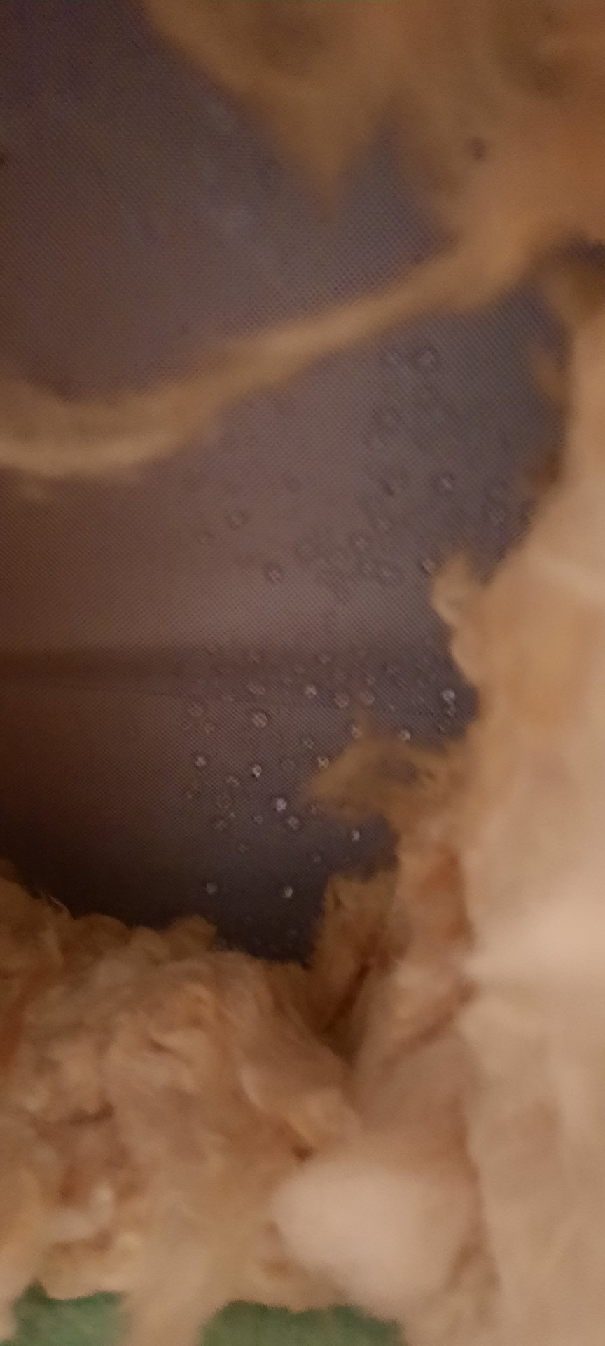

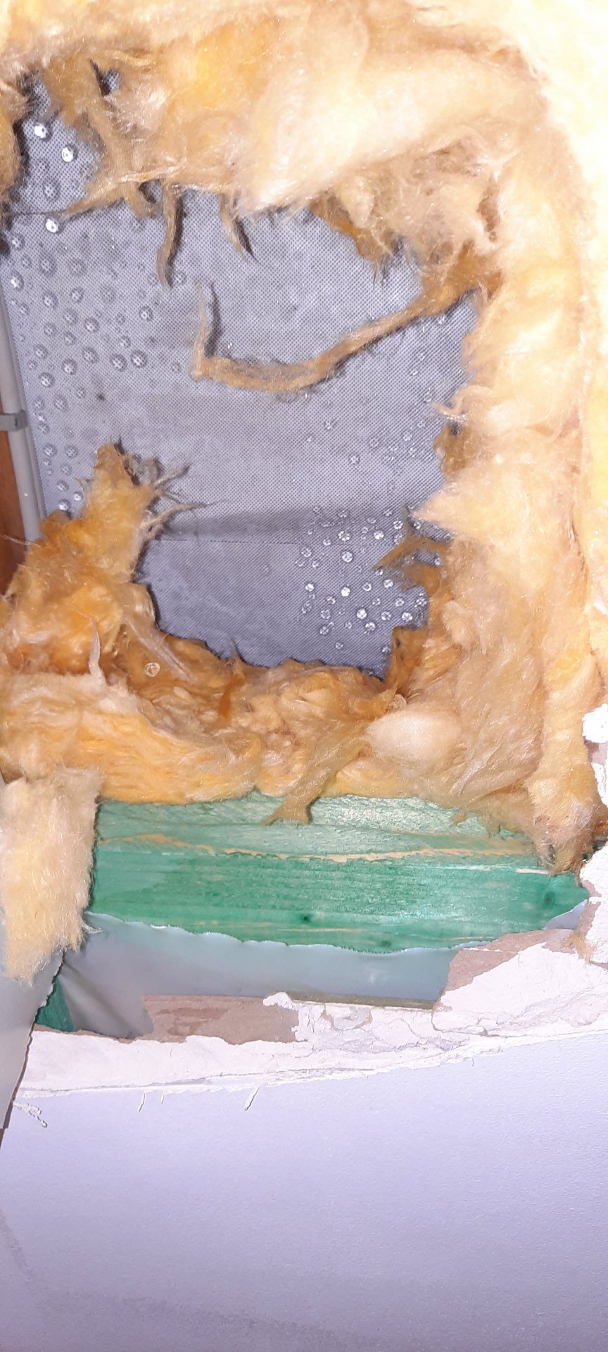

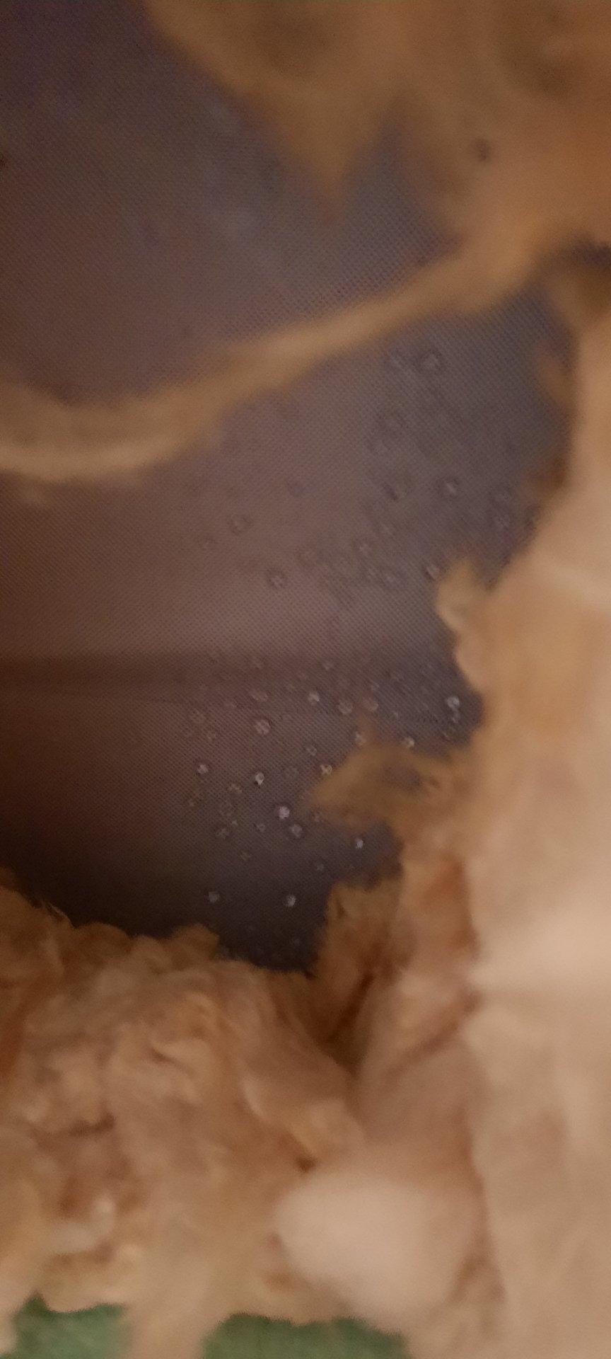

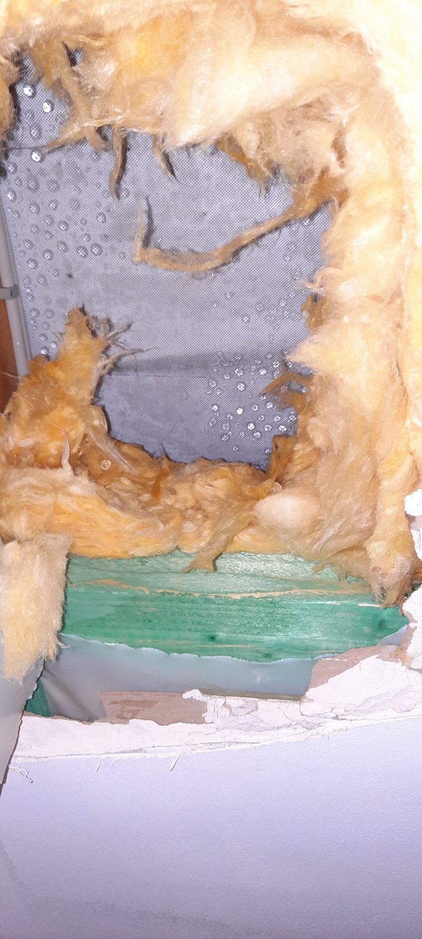

    ich habe folgendes Problem im Badezimmer OG. Habe bemerkt, dass Wasser die Wand runterläuft. Habe diesen Bereich aufgemacht und festgestellt, das zwischen der Gaubendecke und Dämmung sich Wasser angesammelt hat. Teilweise ist die Gaubendecke auch vereist.Bad ist noch nicht in Benutzung, da es vor kurzem renoviert wurde. Das Dach wurde August 2022 neu eingedeckt und die Gaube ist auch Neu. Ich habe eine Zwischensparrendämmung angebracht und die Dampfbremse darauf. Liegt dies eventuell am Klemmfilz, da dieser nicht exakt an der Gaubendecke liegt und da Luft dazwischen ist und diese an den kalten Tagen vereist ist und nun auftauen tut?
    Hätten mal lieber Platten anbringen sollen, was könnte ich falsch gemacht haben?

    Meist liegt das an fehlender Be - und Entlüftung. Und Dampfsperre fehlt dann auch noch......meist
