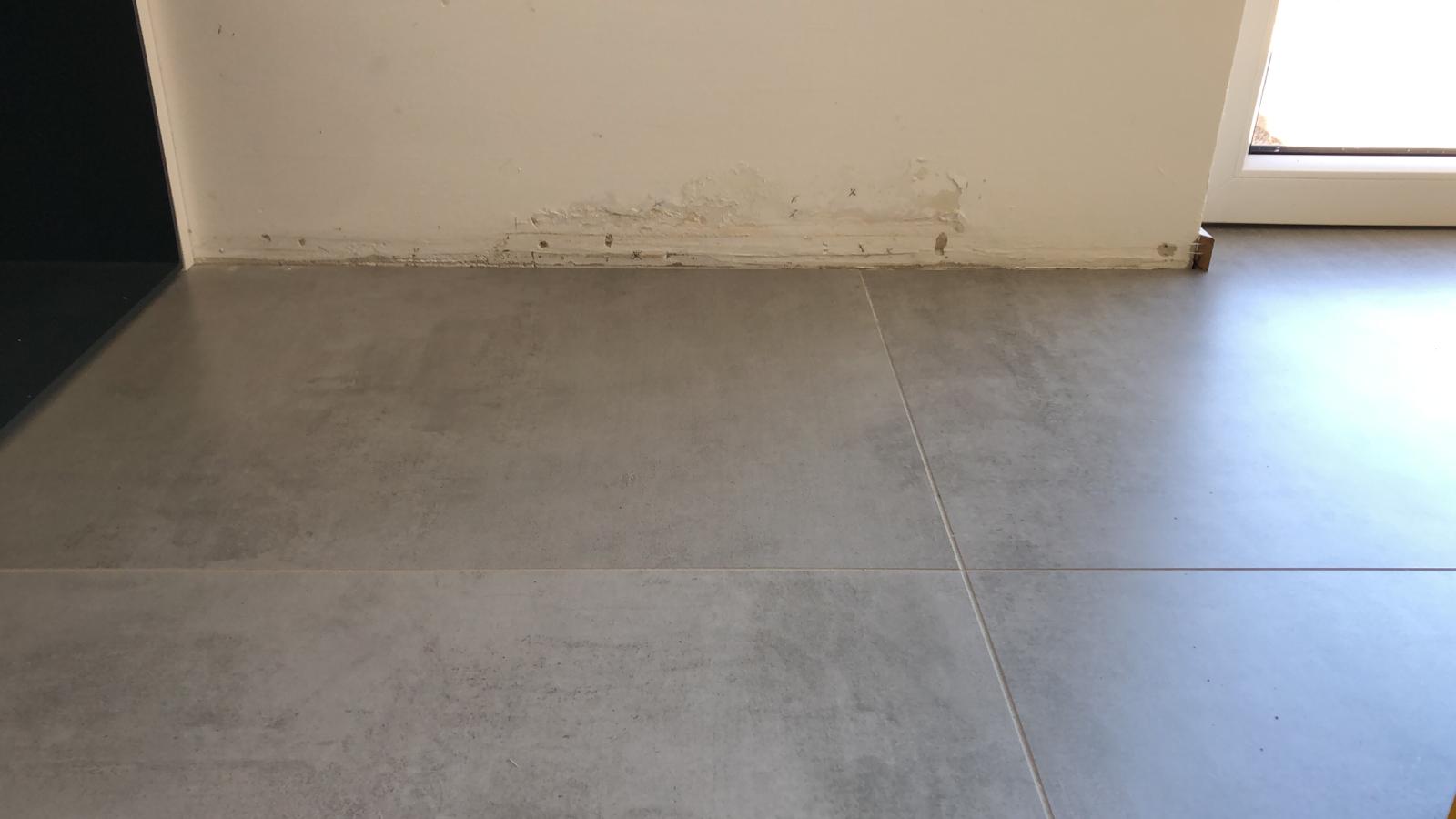

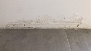

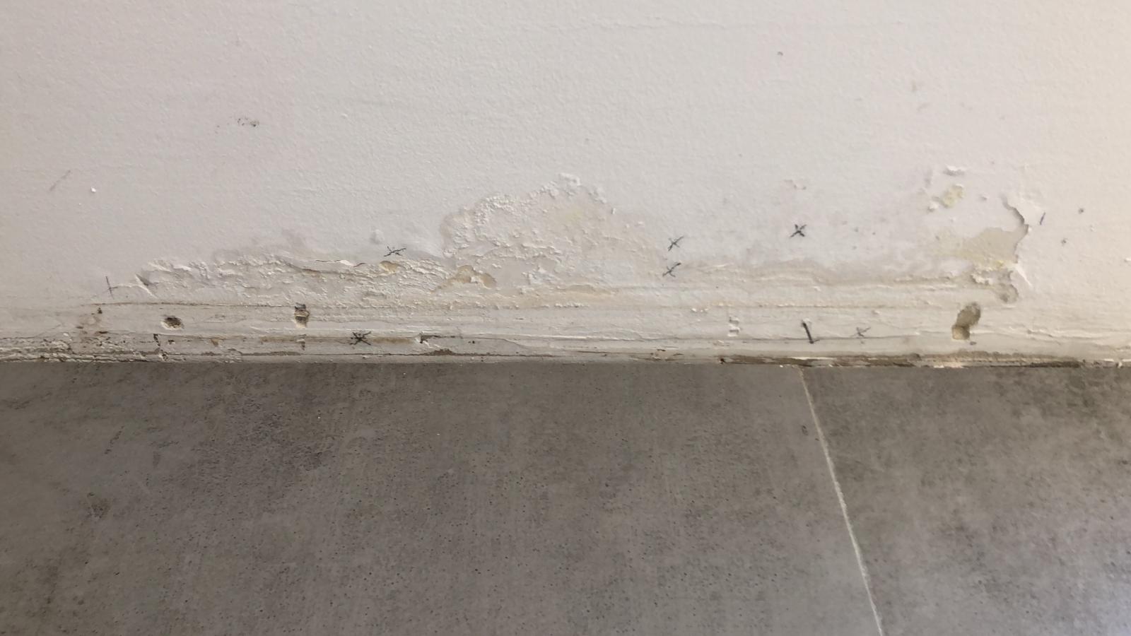

    ich bräuchte mal eure Hilfe,
    Wir haben eine feuchte Wand (siehe Bild),
    Das lag daran dass Ausen im Bereich der Treppe nicht vollständig abgedichtet wurde.
    Inzwischen wurde aufgegraben mit bitumen abgedichtet und der Bautrockner läuft schon seit knapp drei Wochen.
    Allerdings hab ich nicht das Gefühl das die Wand trocken wird.
    Ich leere den Wasserbehälter immer abends zur selben Uhrzeit da sind zwischen 2-3,5 Liter Wasser drin.
    Wieviel ist normal ? Bzw wann erkenne ich ob die Wand trocken ist? Wenn gar kein Wasser mehr im Behälter ist ?
    Grüße marcel

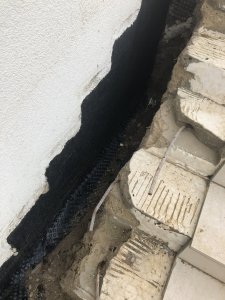

    Sieht mir nach nem nicht fachgerecht abgedichtetem Übergang zwischen Bodenplatte und aufgehendem Mauerwerk aus.
    Wenn ich mir das zweite Bild anschaue, frage ich mich, wie bzw. womit das nachträglich abgedichtet worden ist.

    Die Bauteilfeuchte der Wand lässt sich nicht "fühlen" und auch nicht aus der Wassermenge eines Raumlufttrockners ablesen. Dazu musst du schon wenigstens ein elektronisches Bauteilfeuchtemessgerät verwenden.

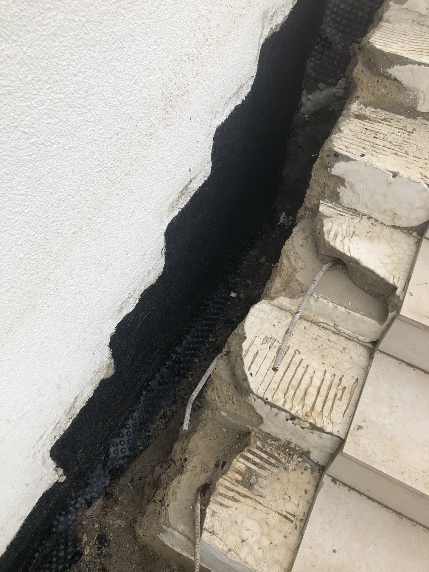

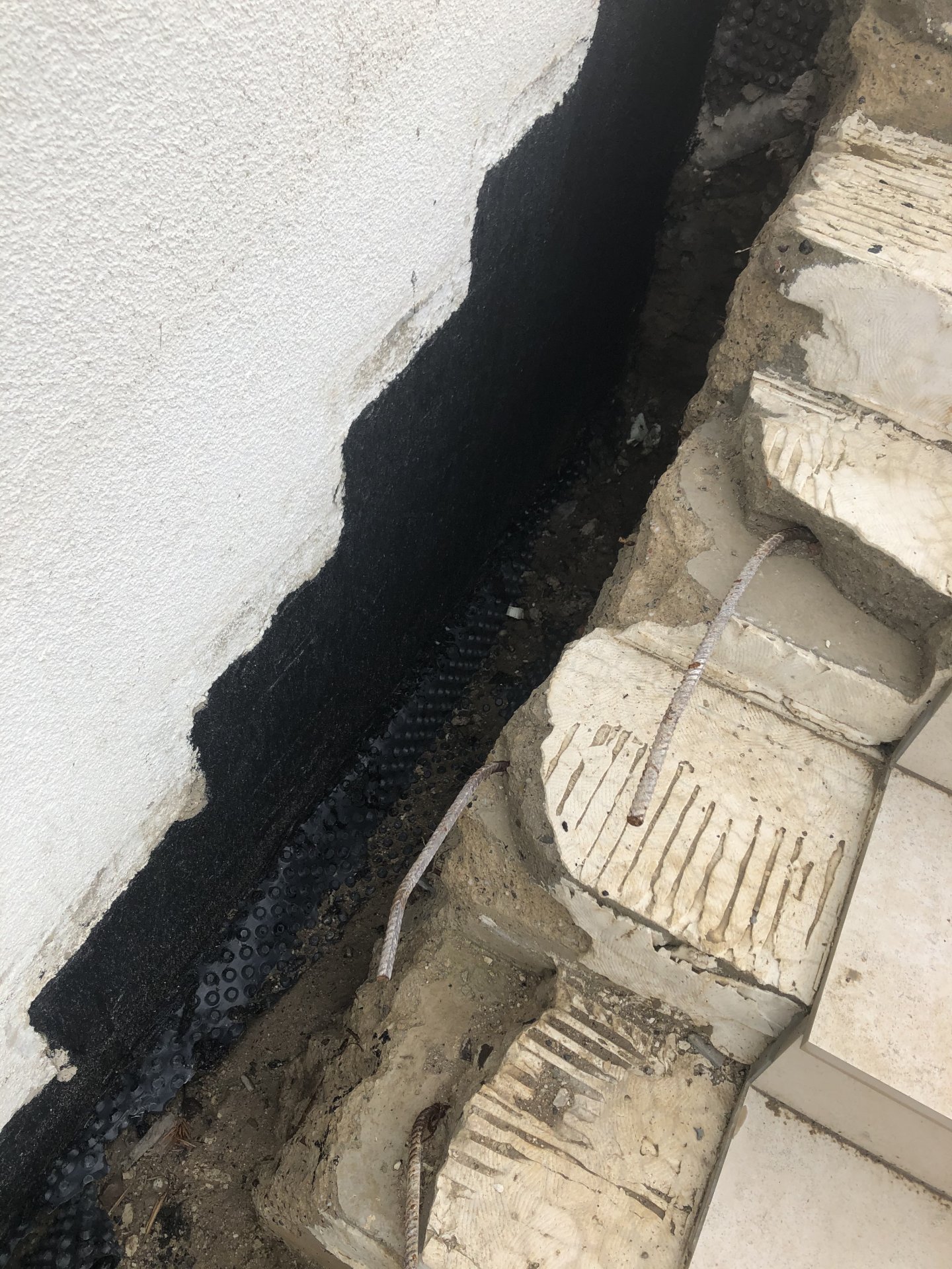

    Danke für die Antwort,
    das zweite Bild war noch vor dem Abdichten, anbei ein aktuelles Bild.
    abgedichtetwurde mit bitumen, es kommt noch styrodur und eine nockenbahn drauf
    Ist noch nicht zugeschüttet bzw betoniert.

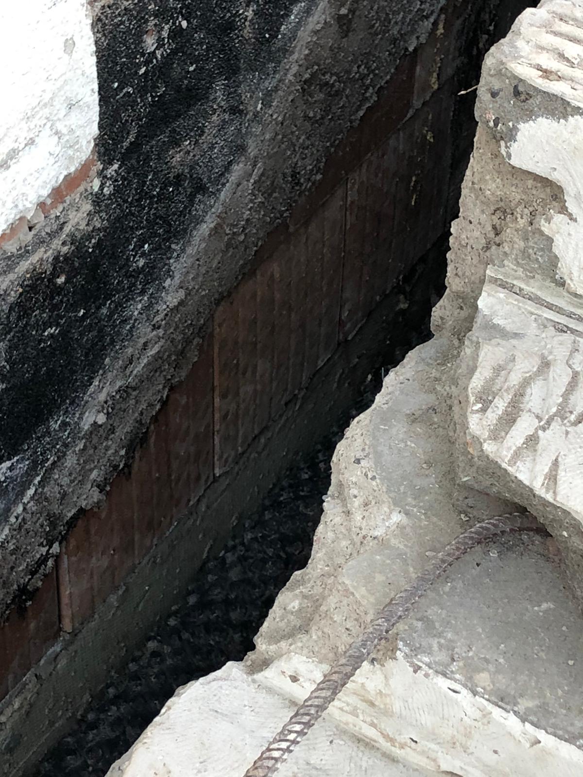

    Dies ist keine fachgerechte Abdichtung.
    Dazu müsste die untere Noppenbahn (keine Nockenbahn) entfernt werden,die Bodenplatte angeschliffen und eine Hohlkehle angebracht werden.

    ...und es wäre schöner gewesen, wenn vor dem Auftrag der KMB (PMBC) eine Dichtschlämme aufgezogen worden wäre. Diese hätte man dann als Sockelabdichtung des Putzes bis über die Stufen hoch ziehen können.
