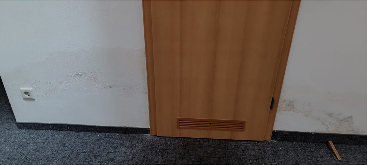

    Ich habe im Bad einen Feuchtigkeitsschaden. Wie man auf dem Bild erkennen kann, ist die Feuchtigkeit in der Nachbarwand bereits hoch gestiegen. Die Ursache wurde heute gefunden. Ein tropfender Siphon unter der Dusche. Die Trocknungsfirma sagt nun, die Feuchtigkeit ist sogar bis unter den Estrich im Nachbarraum gewandert. Kann das denn sein? Die Wand hat doch das Wasser aufgesaugt.

    Hier noch das Bild.

    1. Woher weiß die Firma das?
    2. Ja, Wasser sucht sich seinen Weg. Möglich ist alles - der Estrich kann genauso "aufsaugen".

    Die haben so etwas Ähnliches wie eine Stimmgabel zwischen Wand und Estrich in die Fuge gesteckt. Schwups, war die Feuchte auf 100%. Das war mir auch ohne Messgerät klar.

    Da ist ja erstmal noch die Dämmung drunter. Vermutlich soll das Wasser dann mit Vakuum abgesaugt werden.

    Ich habe vor 2 Wochen die Duschwanne ausgebaut damit es erstmal trocknen kann.
    Jetzt habe ich die Zusage der Versicherung, dass die Trocknungsfirmakosten übernommen werden. Nach über 3 Wochen.
