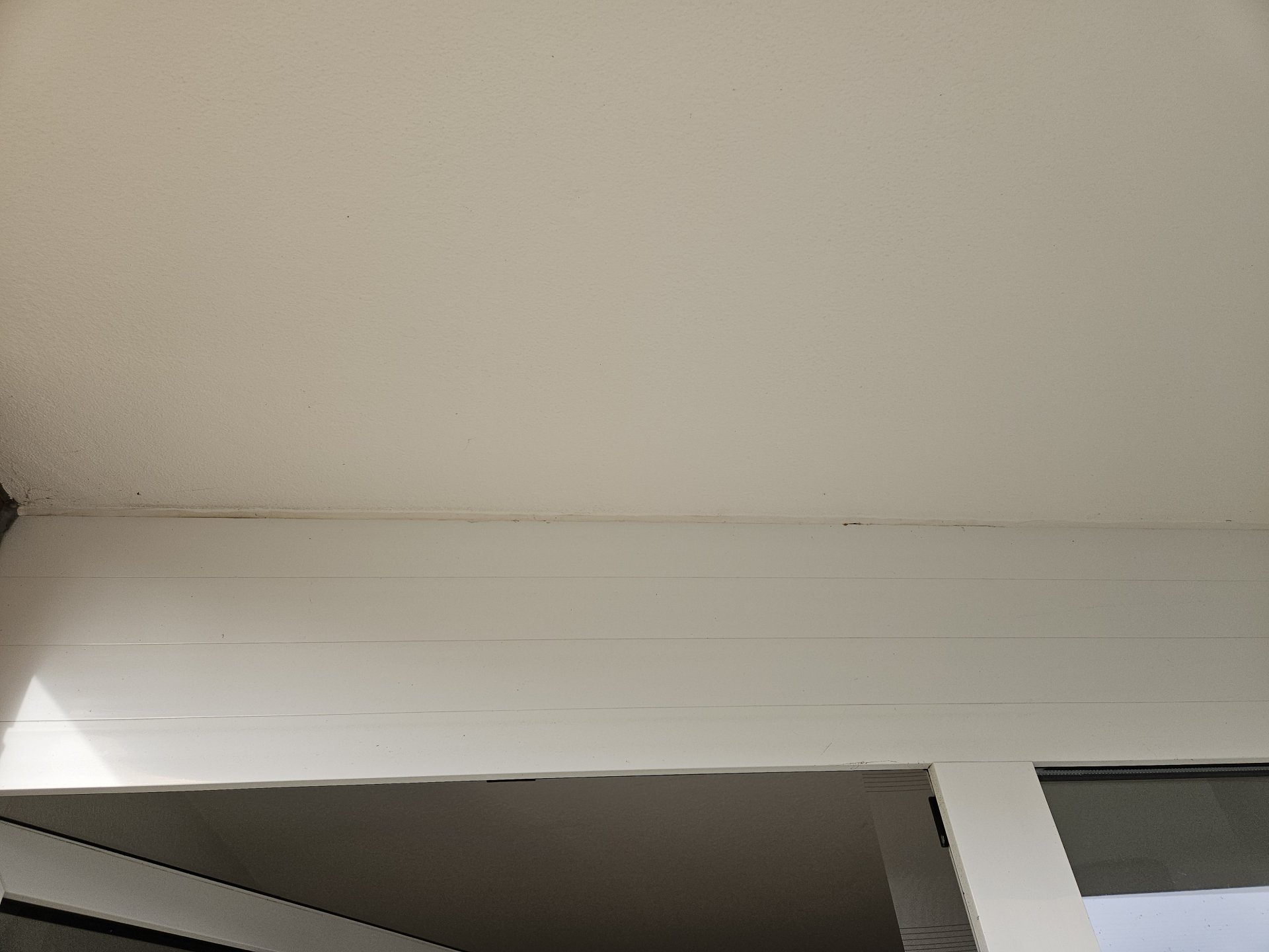

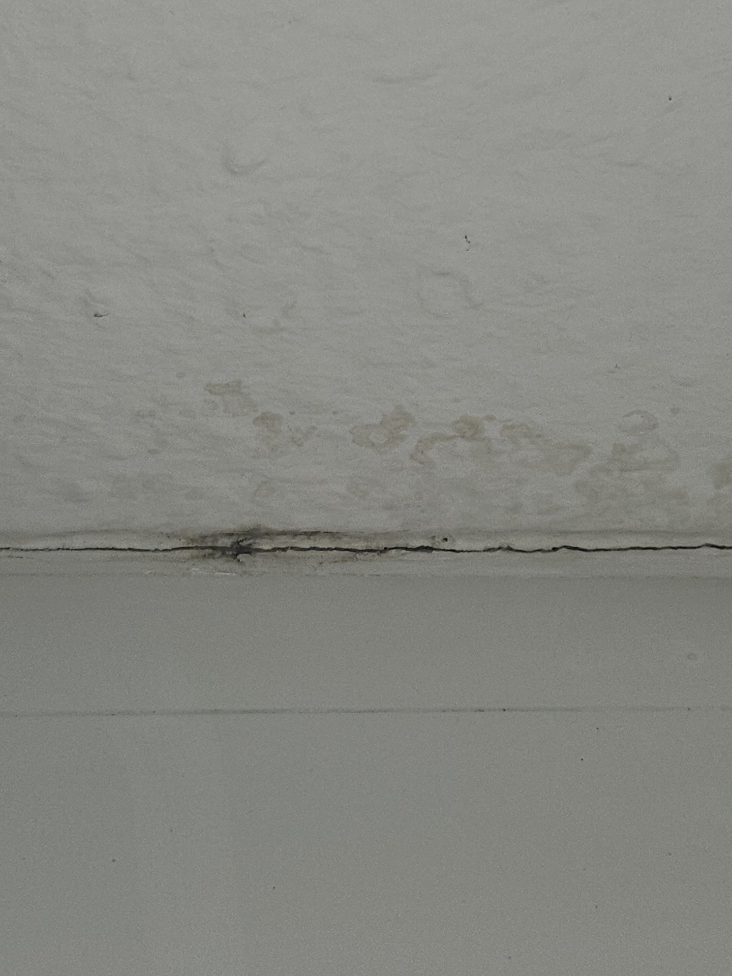

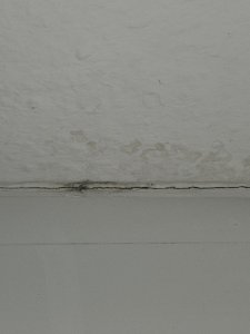

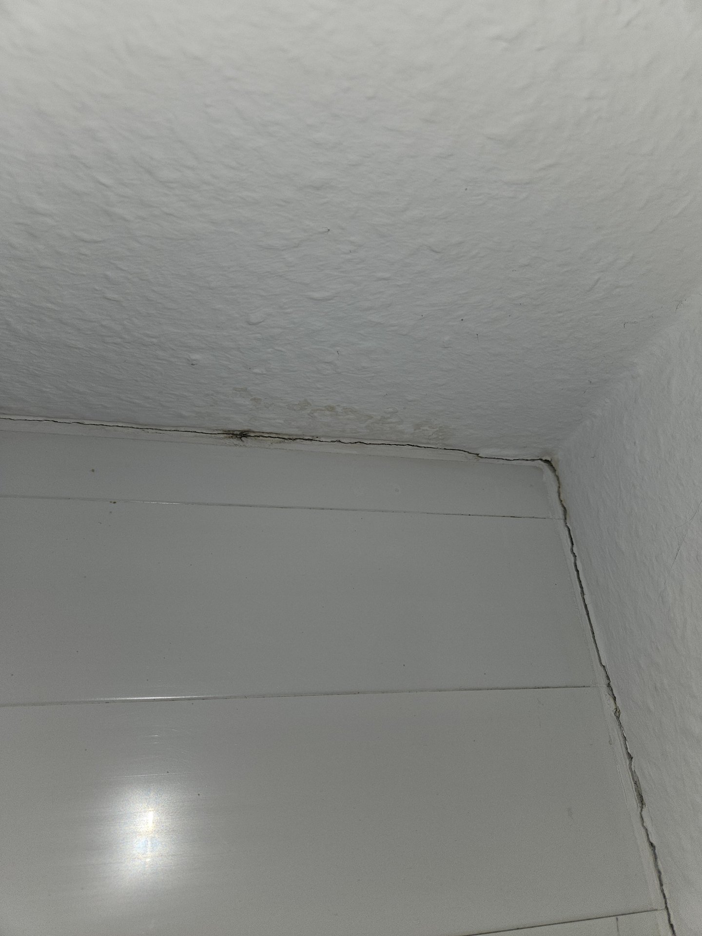

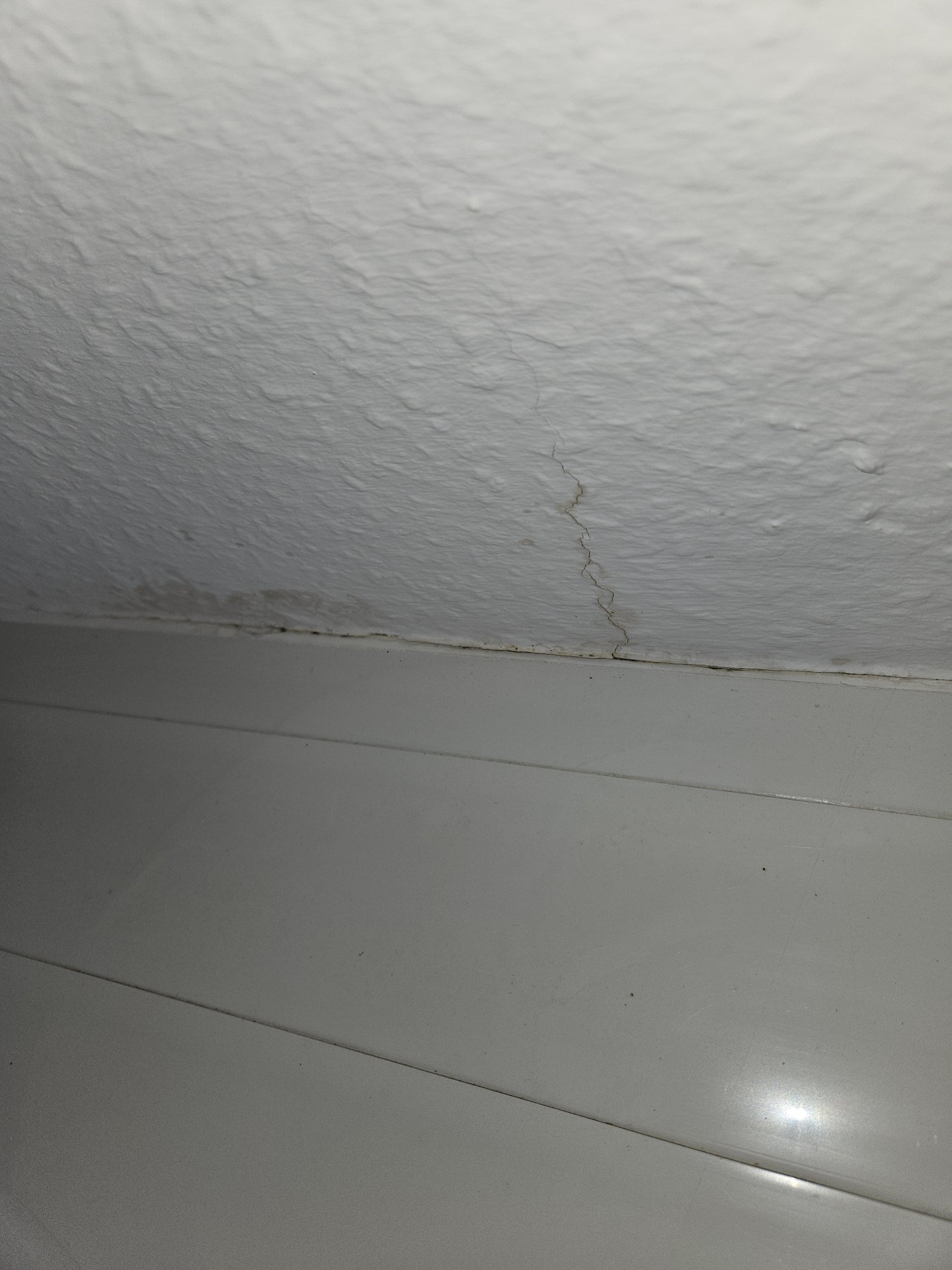

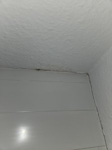

    letzte Woche sind mir Wasserflecken und sehr wahrscheinlich schwarzer Schimmel am Fenstersturz über der Balkontüre im Wohnzimmer aufgefallen.
    Ich habe diese Fotos der Hausverwaltung geschickt, die wiederum den Eigentümer informiert hat.
    Heute habe ich folgende Antwort erhalten:
    Nach Rücksprache mit dem Eigentümer teilen wir Ihnen mit, dass des sich um unvermeidliche
    Setzrisse zwischen Decke/Wand und dem Terrassentürelement handelt die bei den nächsten,
    Ihnen obliegenden, Renovierungsarbeiten zu überarbeiten sind.
    Einen Mangel, dessen Beseitigung im Verantwortungsbereich des Eigentümers liegt, können wir hier nicht erkennen.
    Gerne lassen wir dies aber auch überprüfen. Jedoch nur, wenn Sie uns schriftlich bestätigen,
    dass die Kosten der Überprüfung von Ihnen übernommen werden sofern, wovon wir ausgehen,
    bei der Überprüfung ein Mangel, den der Eigentümer zu vertreten hat, nicht festzustellen ist.
    Wie soll ich hier am besten reagieren?

    Entweder die Füße stillhalten oder e inen Anwalt informieren. Der wird nur tätig werden wenn er ein Gutachten von einem "Vereidigten Sachverständigen" vorliegen hat. Das alles kostet erst mal und bringt vermutlich nichts. Denn auch die Gegenseite kennt Gutachter, die in ihrem Sinne aussagen.

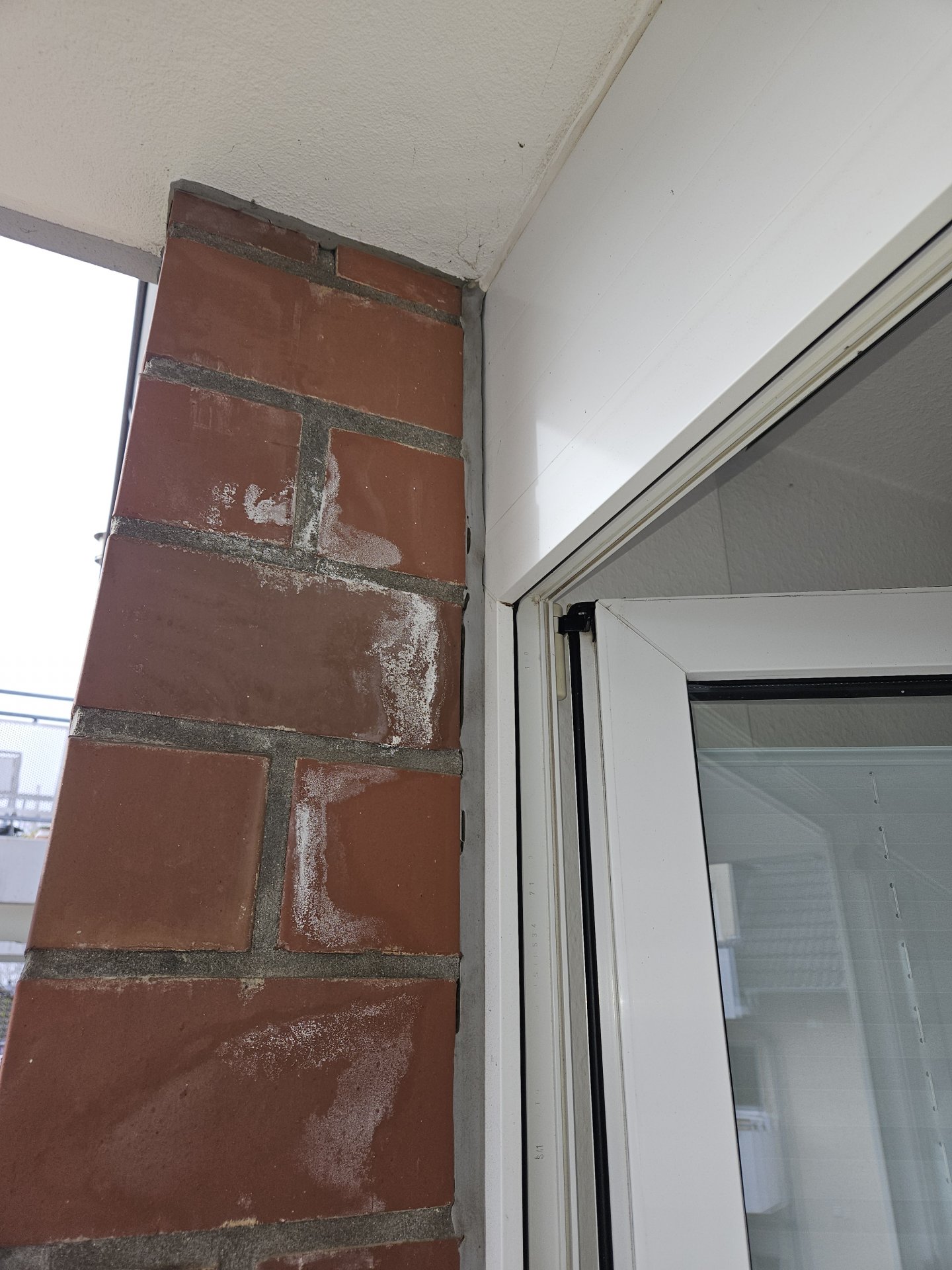

    Nur aufgrund der Bilder teile ich erstmal die Auffassung des Eigentümers, denn die "Wasserflecken" können auch einfach nur schlecht gestrichene Wandfarbe sein und der "Schwarzschimmel" könnte sich auch als Hausstaub mit Spinnweben heraus stellen.
    Weiteres Vorgehen: Die Feuchtigkeit regelmäßig messen und bei Veränderungen genau Aufschreiben, welche Wetterbedingungen herrschten. Wie ist die Balkonplatte im Stockwerk über dir abgedichtet? Sind die Wasserflecken bei/nach Regen stärker sichtbar? Treten diese vermehrt mit niedrigen Außentemperaturen auf? Wie ist die Raumtemperatur und die Luftfeuchtigkeit in deiner Wohnung?
    Für den "Schwarzschimmel" kann man recht günstig die erste Untersuchung auch selber veranlassen, dazu gibt es Testsets online zu kaufen welche dann in einem Labor untersucht werden.
    Wenn du nach der Analyse immer noch davon überzeugt bist, dass es sich um Wasser und Schimmel handelt und du dieses nicht selbst zu verantworten hast, dann such dir einen Experten der dich bei der Wahrung deiner Interessen vertritt.
