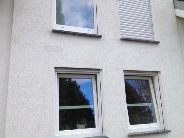

    wir sind seit 2011 in das Haus eingezogen.
    Von Anfang an hatten wir feuchte Flecken (nach dem Regen) an der Außenwand zwischen EG und OG.
    Die Fensterbänke wurden mit Silikon abgedichtet und die Flecken sind kleiner geworden aber immer noch nicht
    verschwunden.
    Mit dem Bauingenieur haben wir darüber geredet aber er hat auch keine Idee an was dass liegen kann oder er weißt und sagt uns nicht.
    Hat jemand eine Idee an was dass liegen könnte und ob ein Baumangel vorliegt?

    Warscheinlich fehlt wie fast immer die Abdichtung unterhalb der Fensterbank...

    Danke. Es ist plausibel. Gilt es als Mangel und was passiert in die Zukunft? Kann ich Probleme bekommen?

    Bei Granitfensterbänken ist es auch gerne mal die obere seitliche Abdichtung bzw. die Abdichtung am Fenster. Möglicherweise läuft auch das Wasser seitlich in der Rolladenführung in Richtung Dämmung.

    Was muss ich unternehmen?
    Ist es ein baufehler und kann man unter Umstände beheben?
