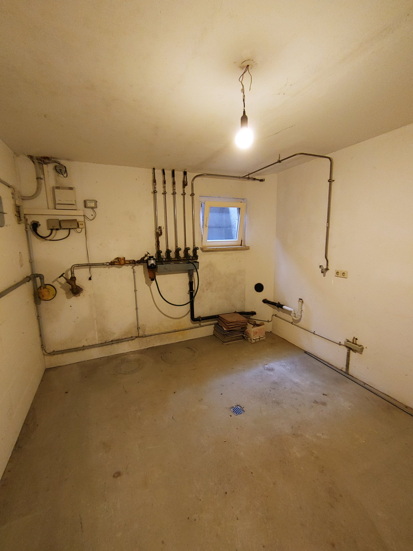

    ich habe ein Haus das ich kaufen möchte. Beim Durchgehen habe ich auf Geruch im Keller geachtet, aber mir ist nix aufgefallen. Kein Müffeln oder ähnliches. Beim Durchschauen der Fotos hab ich jetzt aber so Flecken an der Wand gesehen (siehe Foto). Deutet dies auf einen Feuchtigkeitsschaden hin?

    Es kann auch ein alter Schaden, der längst beseitigt ist, sein.
    Wenn man in das Mauerwerk bohrt und das Bohrmehl ist trocken, ist es ein harmloser Fleck.

    Na dann preise mal 5.000 - 10.000 EUR für nachträgliche Bauwerksabdichtung in deine Kaufpreisüberlegungen mit ein - oder mehr wenn du dir nicht sicher bist ob es die einzige Stelle ist.

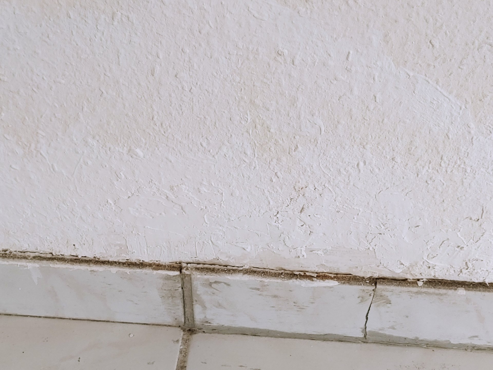

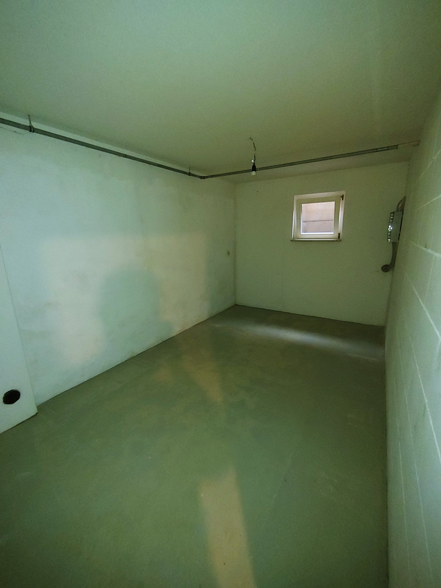

    @BaUT ist das denn sicher ein Feuchtigkeitsfleck bzw. Flecken? Ich habe wie gesagt nix gerochen. Ich hab unten noch ein Foto vom westlich angrenzenden Kellerraum selbe Wand im Grunde (Nordseite). Da sieht man nix. Ich kenne das aus dem Keller meiner Grossmutter noch. Dort hat alles gemüffelt. Aber hier ist eigentlich nix gewesen. Ich werde das beim Makler morgen ansprechen. Evt. scahu ich mir das dann nochmals an. Kann man von der Gemeinde erfahren ob das Grundstück schonmal Probleme mit Wasser hatte? Generell mit Überflutung? Ist glaube kein Bach in unmittelbarer Nähe. Das Grundatück fällt vom Haus weg ab. D.h. Wasser würde tendenziell abfliessen.
    Ich kann auch versuchen mit einem Bausachverständigen das nochmals anzuschauen. Gibt es ein Verzeichnis wo man welche findet?

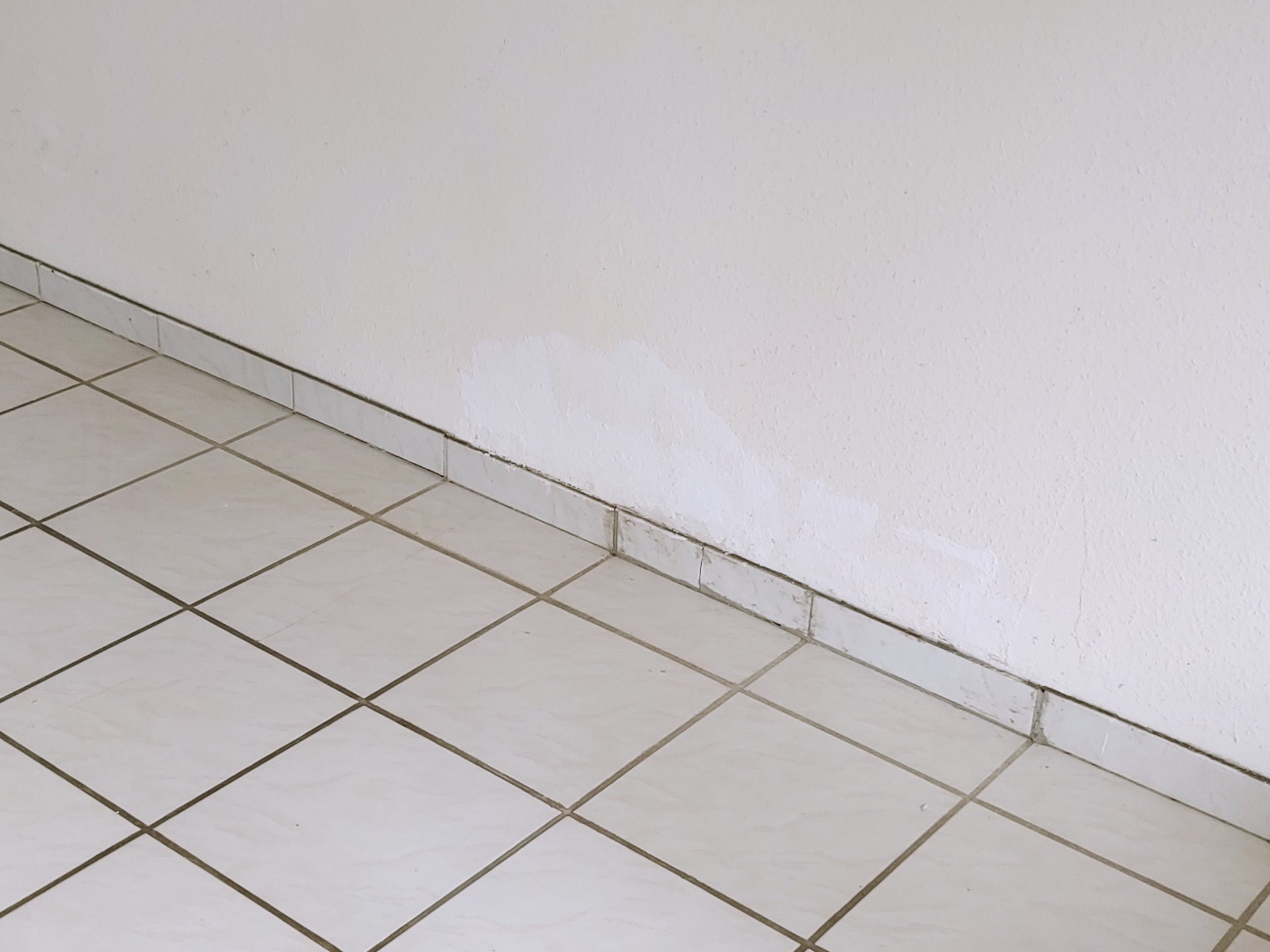

    Was mir auch noch aufgefallen ist, war eine Stelle im ausgebauten Teil des Kellers...aber auf der Südostseite (Seitenwand zum Nachbarhaus). Da hat der Mieter bischen arg rumgespachtelt (siehe Foto). Der Makler meinte da stand ein Schrank davor. 20210910_164902.jpg 20210910_172911.jpg

    Ich war jetzt heute mit einem unabhängigen Bausachverständigen drin. Der hat alles angeschaut und Feuchtigkeit gemessen. Bei der Messung im Kellerraum war ich jetzt nicht dabei, weil ich da grade mit dem Makler in im Obergeschoss war. Aber er meinte er hat es angeschaut und gemessen. Schimmel wäre das nicht. Das wären Verschmutzungen und es war auch keine übermässige Feuchtigkeit messbar. Er meinte das sei alles in Ordnung. Dafür hat er unterm Bad einen Wasserschaden festgestellt, aber nur mit Restfeuchte. Er denkt die Dichtfugen der Dusche sind undicht oder aber der Abfluss. Könne man gut beheben.

    Ja - Bad rausreißen und einmal neu machen inkl. einer Badabdichtung nach DIN 18534.

    Er hatte was mit einem Dichtanstrich gemeint bzw. Dass man normalerweise bis zu einer bestimmten Höhe hinter den Fliessen abdichtet. Ich weiss jetzt niczt ob och das komplette Bad deswegen rausreissen will. Das sind ja dann doch noch grössere Kosten. Vielleicht reicht ja auch reparieren oder nur die Duschwanne rausnehmen. Zumindest müssten alle Kitfugen gemacht werden.

    Bisher hat noch niemand ein Verfahren gefunden, eine Abdichtung hinter die Fliesen zu bringen, ohne die Fliesen zu entfernen.
    Was mir bei dem ersten Kellerfoto mit den Wasserflecken aufgefallen ist, ist der riesige Trinkwasserverteiler. Wenn da nicht hinter jedem Abgang ein Wohnhaus mit zehn Wohnungen hängt, hast Du ein Stagnationsbiotop erster Güte. Aus dieser Anlage würde ich nichts trinken und schon gar nicht duschen.

    Stagnation = Stillstand,
    Biotop = Lebensraum mit guten Wachstumsbedingungen, hier für Mikroorganismen.
    Das Wasser fließt nicht, sondern steht sinnlos rum, nimmt seine Umgebungstemperatur an und bietet Pseudonomas, Legionellen und Co. perfekte Vermehrungsbedingungen.
