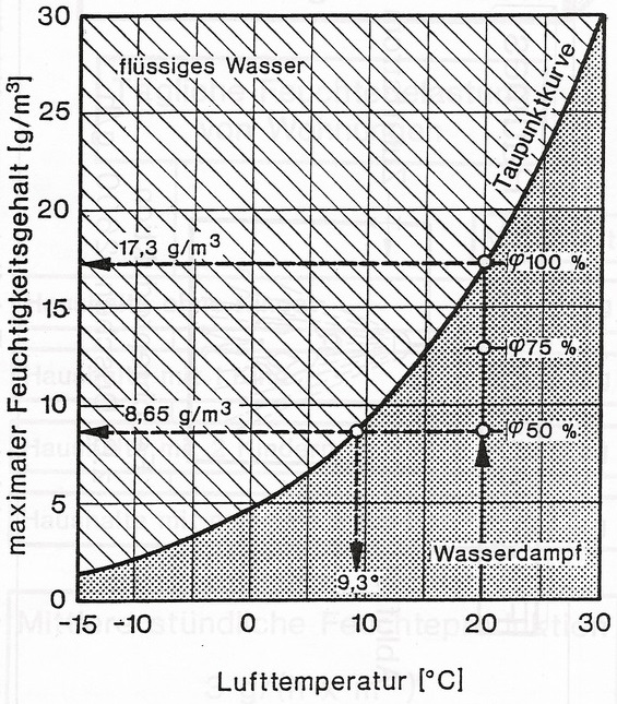

    Relative Luftfeuchte [%] sagt wieviel Prozent der Sättigungsfeuchte bei einer bestimmten Temperatur vorliegen. Diese Angabe stellt eine "Relation" zum maximal möglichen Feuchtegehalt der Luft bei einer bestimmten Temperatur dar.
    Absolute Luftfeuchte [g/m³] gibt den tatsächlichen Feuchtegehalt an. Dabei ist die Temperatur als Bezugsgröße unerheblich. Bei einem Feuchtegehalt von 17,3 g/m³ weiß man, dass die Lufttemperatur mind. 20 °C haben muss, denn bei geringeren Temperaturen liegt die Sättigungsfeuchte unter diesem Wert (siehe Carrier-Diagramm).
    Es ist tatsächlich so, dass in dem Trocknungsgerät ausgangsseitig und eingangsseitig Temperatur und rel. LF gemessen wird und daraus dann der abs. Feuchtegehalt [g/m³] berechnet wird.
    Der Trocknungsprozess gilt als abgeschlossen, wenn beide Werte nahezu gleich sind. Dann hat die Raumluft sowie die Luft in der Dämmebene unter dem Estrich die gleiche Ausgleichsfeuchte. Eine weitere Trocknung des Estrichs (also genau genommen der Estrichdämmung) wäre dann nur noch durch Beschickung mit besonders trockener bzw. vorgetrockneter Luft möglich.

    Eine Ausgleichsfeuchte bei normaler Wohnnutzung liegt bei 8,65 g/m³
    (das entspricht dann einer rel. LF von 50% bei einer Raumtemperatur von 20°C)
    10,7 g/m³ entspricht einer rF von 62% bei einer Temperatur von 20°C.
    Die Trocknung ist also schon gut voran geschritten und auf der Zielgeraden.
    Für noch mehr Trocknungserfolg müsste die Eingangsfeuchte deutlich niedriger sein. Also bitte die Räume zwischendurch mal zusätzlich lüften.
