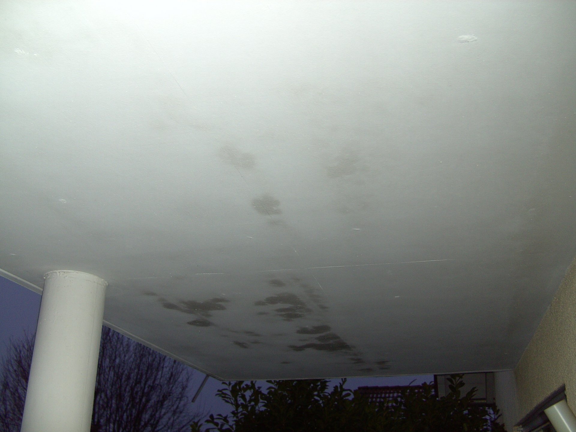

    Hallo allerseits,
    an unserem gefliesten, nicht überdachten Balkon hatte ich im Sommer festgestellt, dass die Abdichtung wohl nicht mehr richtig funktioniert.
    Einige Fliesen klingen hohl und wackeln leicht beim Betreten.
    Eine Sanierung steht für dieses Jahr an. Um weiteres Eindringen von Wasser zu verhindern, hatte vor dem Winter ich eine dicke Folie über die Fliesen gelegt, um wenigstens etwas Schutz vor Regen zu haben.
    Der Balkon ist wie folgt aufgebaut: Fliesen, Abdichtung (Dichtschlamm), Estrich, Betonplatte. Gefälle stimmt.
    Jetzt zeigen sich an der Unterseite feuchte Flecken, teilweise bilden sich auch Wassertropfen, siehe Bild.
    Die auf die Fliesen gelegte Folie ist relativ dicht, etwas Wasser dringt aber trotzdem darunter.
    Was kann ich akut noch tun, um eine weitere Durchfeuchtung zu verhindern? Macht es überhaupt Sinn, die Oberseite des Balkons mit einer Folie abzusperren? Feuchtigkeit kann jetzt ja nicht mehr nach oben entweichen, allerdings dringt dafür auch nicht so viel Regen in den Balkon ein. Evtl. ein Denkfehler?

    Die Fliesen sind ja nicht die Abdichtung sonder die Dichtschlämme darunter.

    Ja, die Abdichtung scheint ihren Zweck wohl nicht mehr zu erfüllen. Die Folie auf dem Balkon ist nur ein Provisorium und soll etwas Schutz
    gegen weiteres Eindringen von Wasser in den Balkon bewirken. Die Sanierung soll im Sommer erfolgen. Ich hoffe, dass zumindest der Estrich noch zu gebrauchen ist.

    Hallo, das mit der Folie hatte ich auch versucht als unser Balkon in einem vergleichbaren Zustand war, das funktioniert aber nur wenn das innere des Balkons knochentrocken ist, sonst bildet sich zwischen Folie und Fliesen jede Menge Kondensat und dadurch kann der Balkon dann gar nicht mehr austrocknen.
    Ich hab dann die Folie letztendlich immer nur kurz bevor es regnete draufgelegt und danach wieder entfernt damit der Balkon austrocknen konnte. Klar, war eine Menge Aufwand aber eine bessere Lösung fiel mir auch nicht ein.

    So hatte ich das im vergangenen Sommer auch gehandhabt und im Herbst den Eindruck gewonnen, dass der Balkon trocken ist (kein Kunststück bei diesem Sommer). Jetzt scheint er aber komplett durchnässt zu sein, trotz Folie. Kondensatbildung könnte natürlich auch eine Rolle spielen. Evtl. ist es sogar sinnvoller, die Folie zu entfernen und es einfach draufregnen zu lassen.
    Wie trocknet man die Betonplatte und den Estrich am besten, nachdem die Fliesen entfernt sind?

    Mit hoher Wahrscheinlichkeit sehen Sie den Estrich als Abbruch mit an, wenn das länger so 'durchnässt' war, neuen Einbauen, zu retten ist da nicht viel. Je nach dem wie sie wieder Aufbauen oder nach Belag, brauchen sie den vllt gar nicht mehr. Die Platte an sich trocknet wieder ab, die sind relativ stabil.

    Guten Morgen und danke für die Info. Kann man den Estrich nicht ebenfalls trocknen lassen, bzw. wie erkenne ich, dass er nicht mehr intakt ist?

    Wenn er Risse hat und bröckelt bzw beim Ausbau der Fliesen/Platten mit runterkommt

    @Alex15 alle Aufbauten mit festen, vermörtelt en Belag sind Einzellösungen oder nach aRdT, erfaßt in einer Norm sind eigentlich nur Beläge mit Splittbettung oder UK. Je nachdem wenn sie dann begonnen haben und wissen was sie als Belag verwenden wollen, schauen wir mal weiter.... es gibt natürlich Aufbau von Mapai, Sopro etc der aktuell und dem technischen Stand entspricht, aber leider sehr teuer und mit wasserführender Schicht unter dem Belag etc, das ist aber nicht DIY geeignet..

    Danke nochmals für die Infos. Im Frühjahr entferne ich die Fliesen, dann wird sich auch zeigen, ob der Estrich bröckelt oder rissig ist.
    Eigentlich schwebten mir wieder Fliesen als Belag vor, allerdings mit Drainagematte darunter. Ein anderer Aufbau z. B. mit Splitt, klingt aber auch interessant. Da muss ich mich noch mit beschäftigen.
    Derzeit ist wichtig, dass die Betonplatte des Balkons keinen Feuchtigkeitsschaden davonträgt, von daher ist die Info beruhigend, das die das ab kann;-).

    Na ja bis zu einem gewissen Grad hält sie das aus. Bei uns war aber schon die Außenkante der Betonplatte am abbröckeln, also nicht zu lange warten mit der Sanierung.
