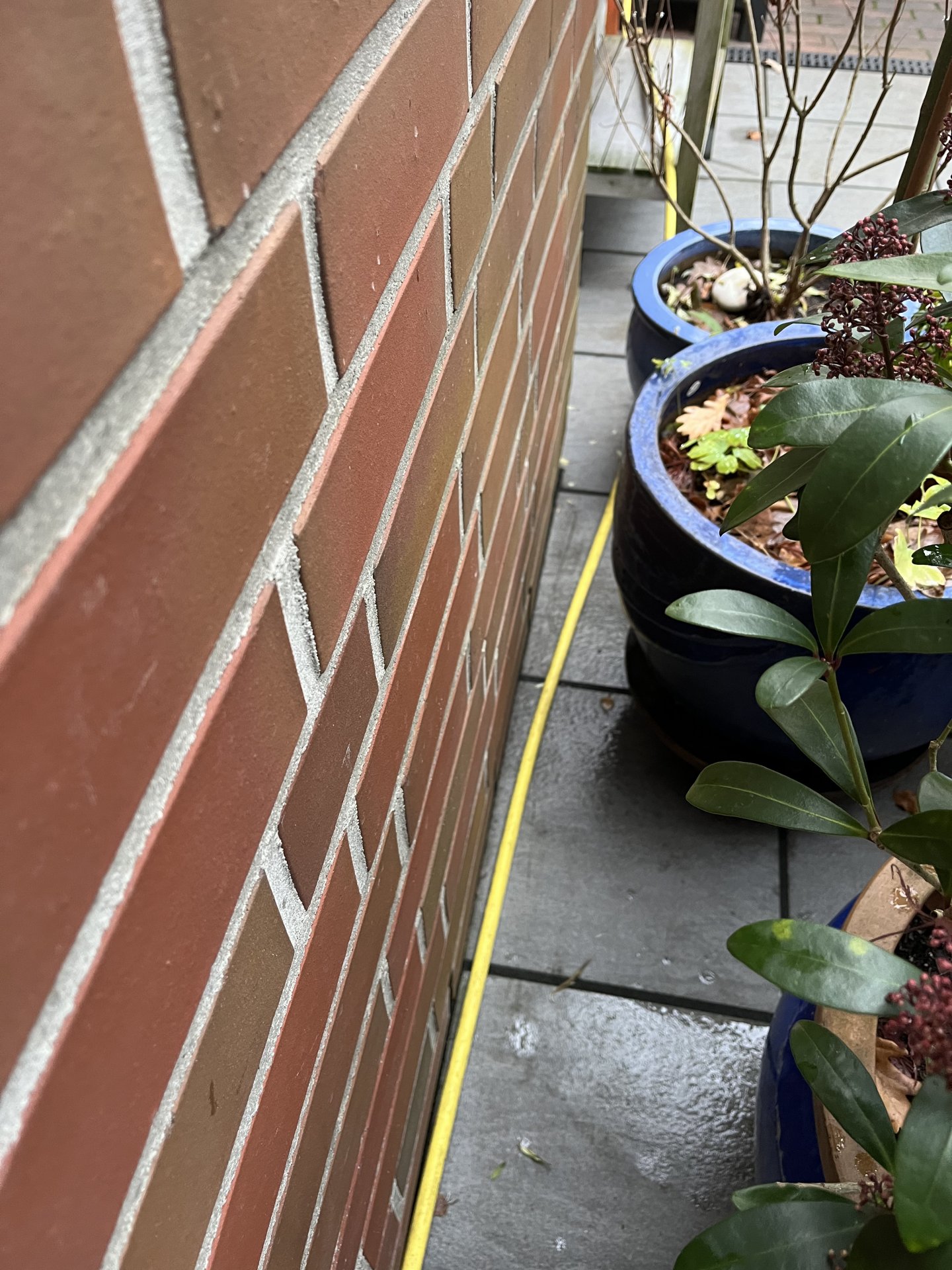

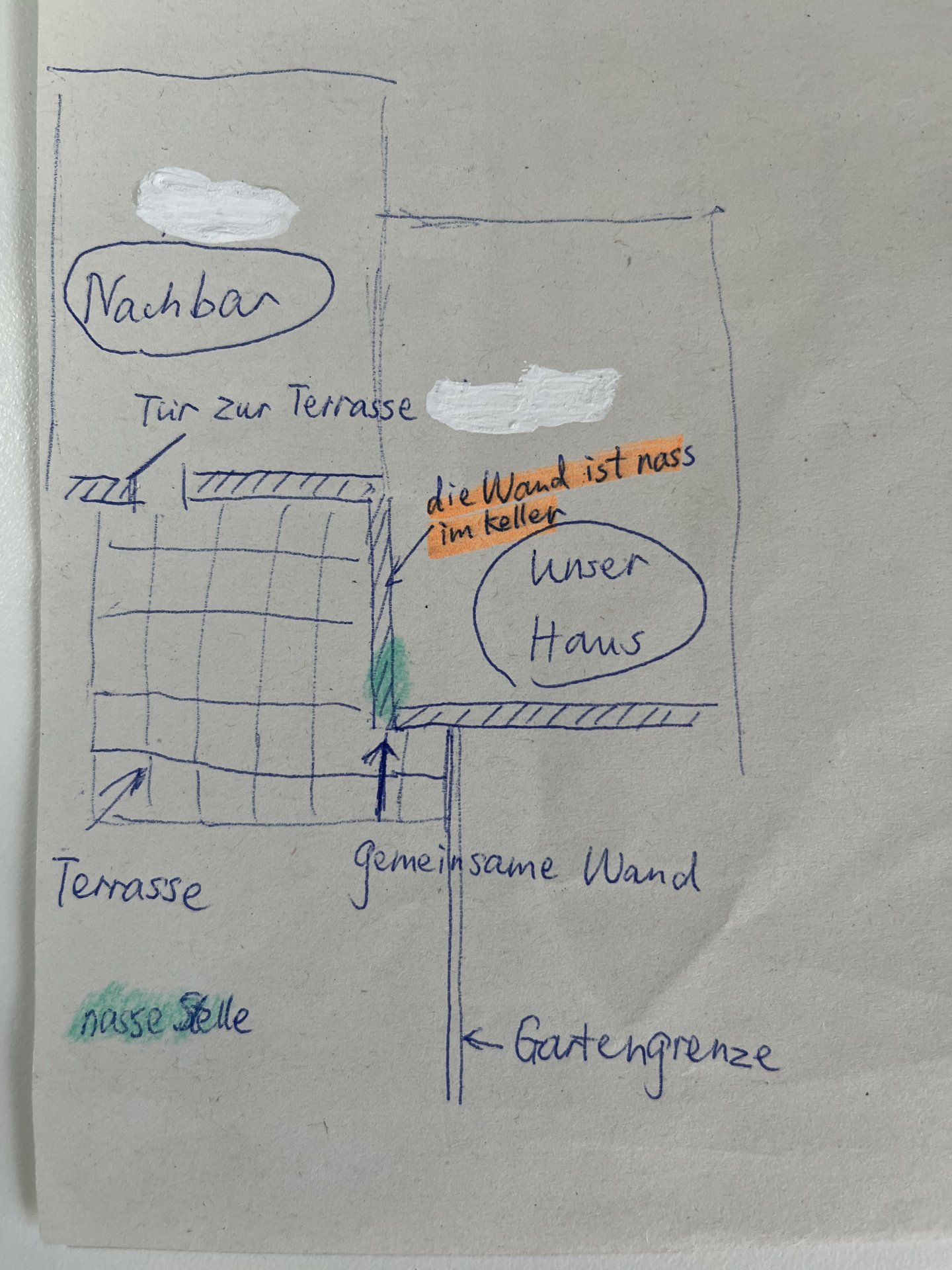

    wir haben Ende letzten Jahres ein Haus gekauft. Am vergangenen Wochenende habe ich eine Wasserspur an einer Kellerecke (zum ersten Mal) entdeckt. Die betroffene Wand ist die gemeinsame Wand zu unserem Nachbarn.

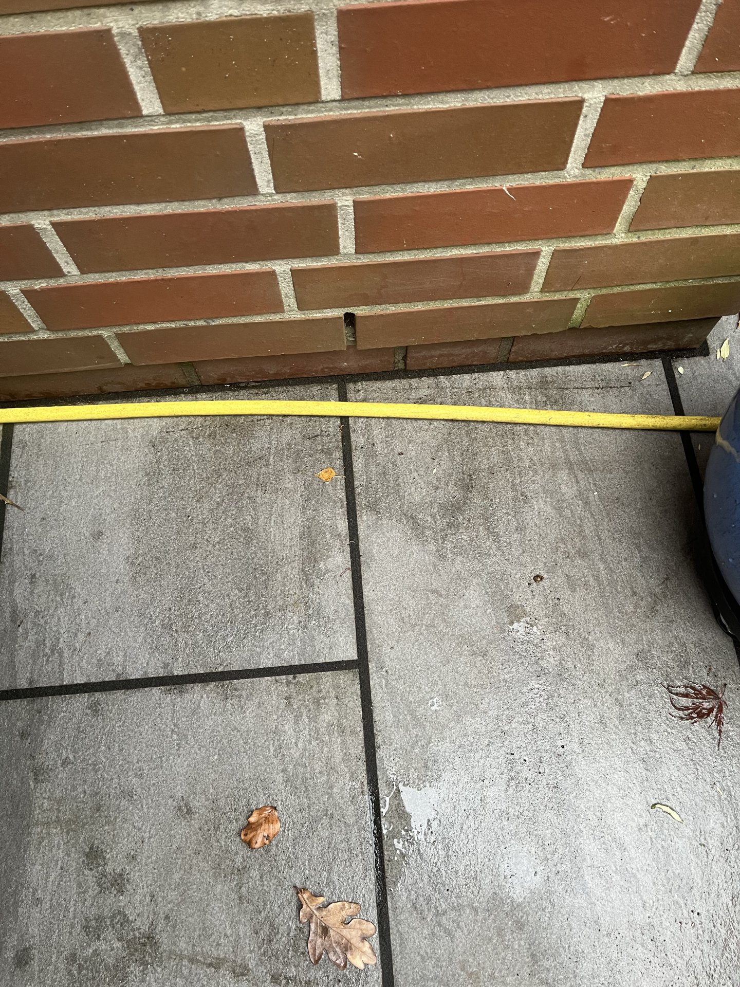

    Unser Nachbar hat im Sommer seine Terrasse erneuern lassen. Früher lagen dort Betonsteine, jetzt ist die Fläche gefliest. Als Anschluss zwischen den Terrassenfliesen und unserer Hauswand wurde allerdings Mörtel verwendet.
    Nach meiner Recherche und nach Aussagen von Fachleuten im Baumarkt ist diese Ausführung nicht fachgerecht. An dieser Stelle braucht es eigentlich eine bewegliche Trennfuge von ca. 5–10 mm, die mit einem elastischen Dichtstoff wie Silikon, Kompriband oder einer dauerelastischen Dichtmasse ausgeführt wird.
    Der verwendete Mörtel kann Wasser aufnehmen (kapillare Wirkung). Anschließend kann das Wasser über Risse oder Hohlstellen an der Wand nach unten laufen und in den Keller gelangen — das halte ich für die wahrscheinlichste Ursache.

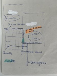

    Anbei findet ihr die Skizze zur Grenzwand und zur Terrassensituation sowie zwei Fotos der Terrasse unseres Nachbarn.

    Finde den Fehler :mega_lol:(Sorry, ich konnte nicht anders)
    Mich würde vor allem interessieren, wie wurde die Wand und der Boden unterhalb der Fliesen abgedichtet. Fliesenfugen sind nicht wasserdicht und somit ist die oben genannte fehlerhafte Ausführung der Fuge zweitrangig. Es dringt immer Wasser durch.

    und wenn der Nachbar keine Terrassenplatten hätte und Dein Keller trotzdem feucht wäre, würdest Du ihm dann auch die Schuld geben ?
    Die Terrasse ist nicht dafür da den Keller vor Wasser zu schützen, der muss schon von alleine dicht sein. Wenn er das nicht ist, muss die Ursache z.B. durch Aufgraben gefunden und durch Abdichtung behoben werden ..

    Normalerweise müsste hinter der Klinkerfassade die Abdichtung auf der Rohbauwand bis min. 15cm über der Terrasse hergestellt sein.
    Die Terrasse ist also nicht ursächlich, scheinbar ist die Bauwerksabdichtung schadhaft.

    Die Ausführung der Fuge ist mit ziemlicher Sicherheit nicht ursächlich für die Feuchtigkeit.
    Da Ihr ja an die eigentliche Bauwerksabdichtung nicht mehr dran kommt, könntet Ihr versuchen die Klinker etwas besser zu schützen, z.B. durch eine Hydrophobierung.
