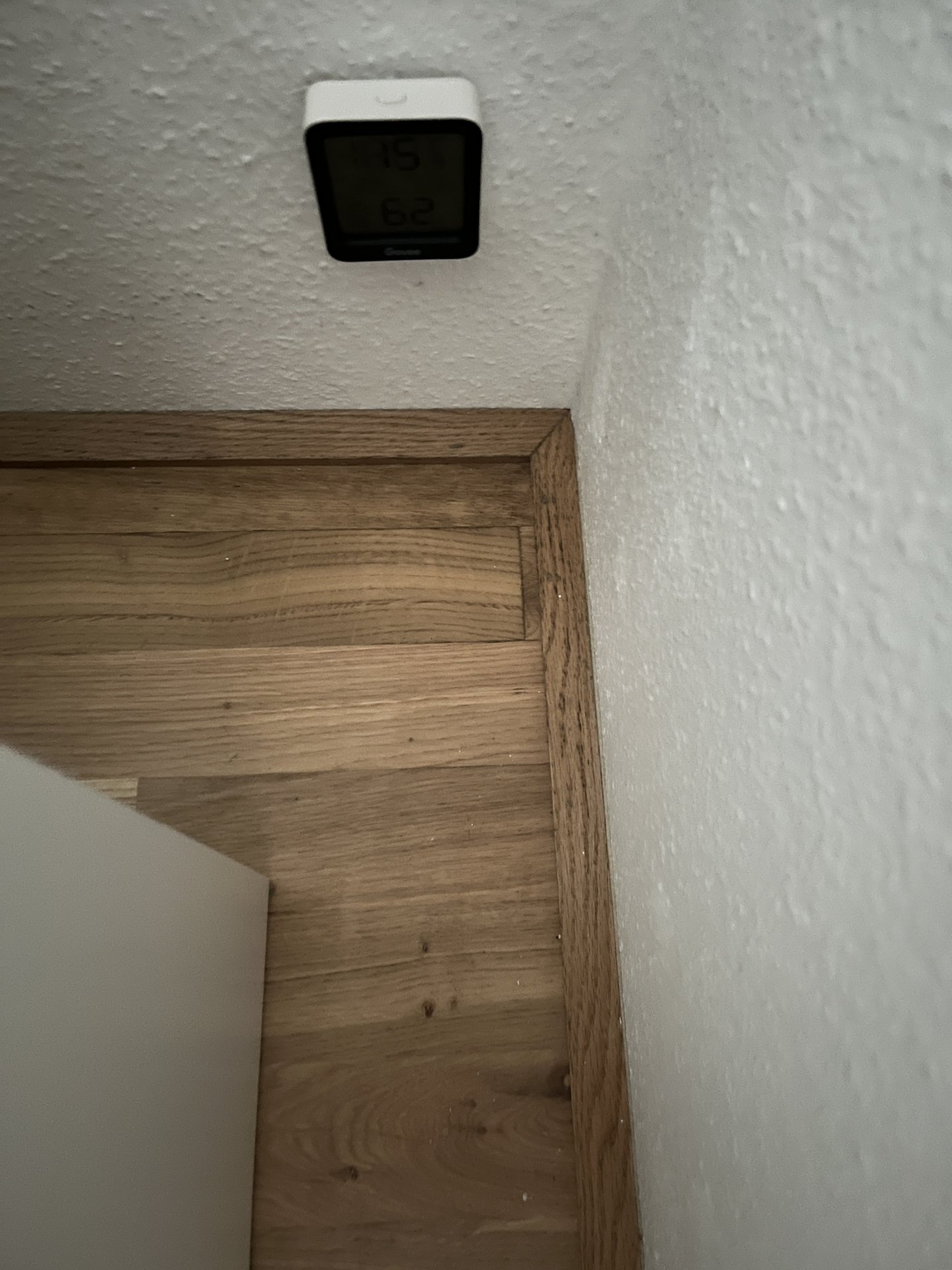

    nachdem wir seit Wochen mit einem Feuchtigkeitsproblem in unserer 2019 gebauten Wohnung zu kämpfen haben und alle Informationen und Tipps aus dem Internet mich nicht weiter bringen, hoffe ich hier auf fachkundige Hilfe.
    Wir sind im August 2024 in eine 2019 gebauten Wohnung im 1. Stock gezogen.
    Die Wohnung wird beheizt mit einer Flächenheizung im Fußboden und ist mit einer dezentralen Lüftungsanlage der Firma Tecalor ausgestattet.
    Im Laufe der ersten kalten Tage im Oktober bemerkten wir, dass im Schlafzimmer, genauer an den beiden Außenwänden, leichte Spuren von Schimmel sichtbar wurden. Zu diesem Zeitpunkt wurde das Schlafzimmer bereits auf 19 Grad Raumtemperatur geheizt und die Lüftungsanlage war auf Stufe 1 (Luftvolumenstrom 12,5 m³/h, Laufzeit pro Tag 16 Stunden) eingeregelt.

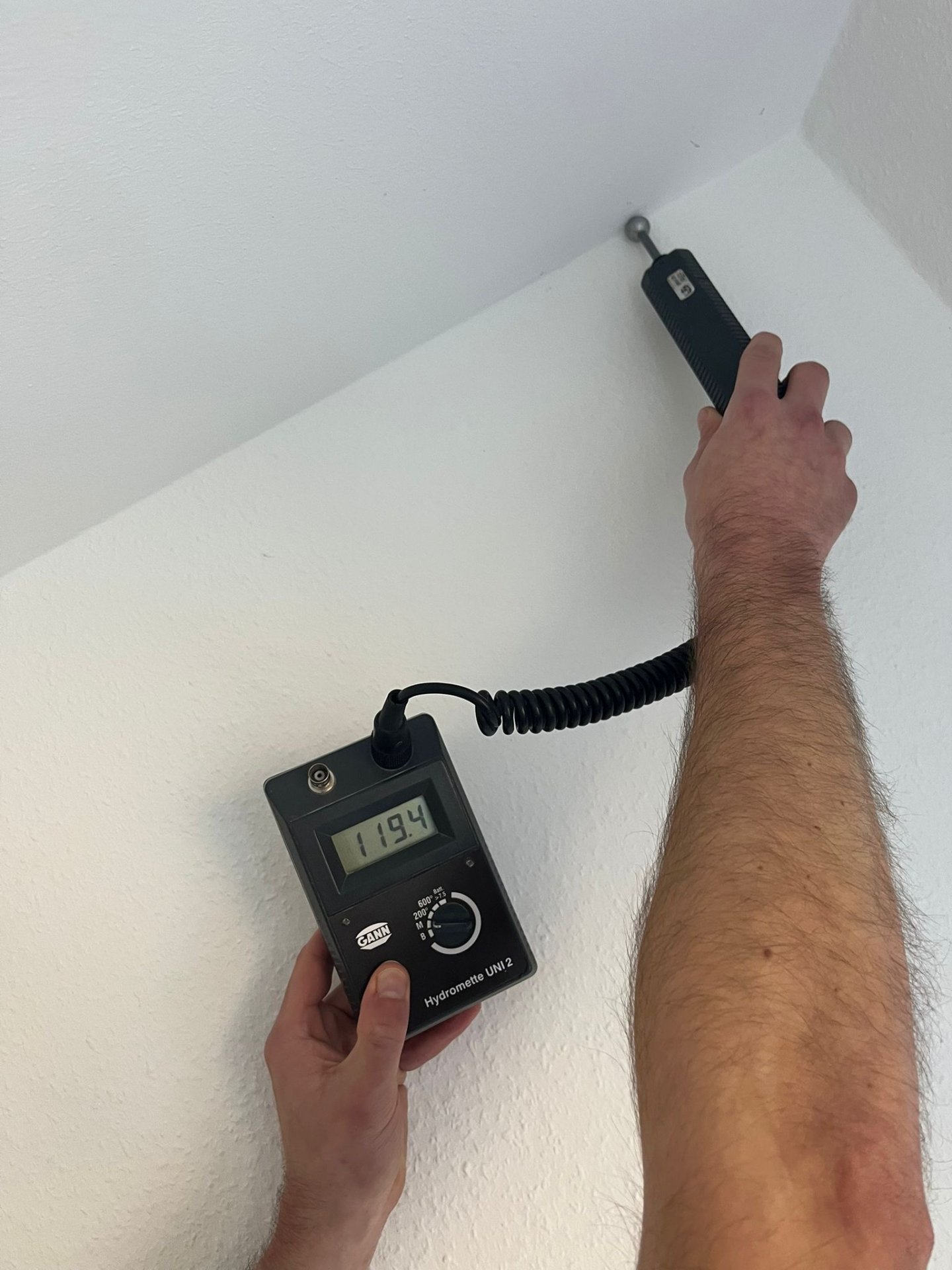

    Nach dem Entfernen der Schimmelspuren begab ich mich mittels Hygrometer auf Ursachenforschung.

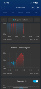

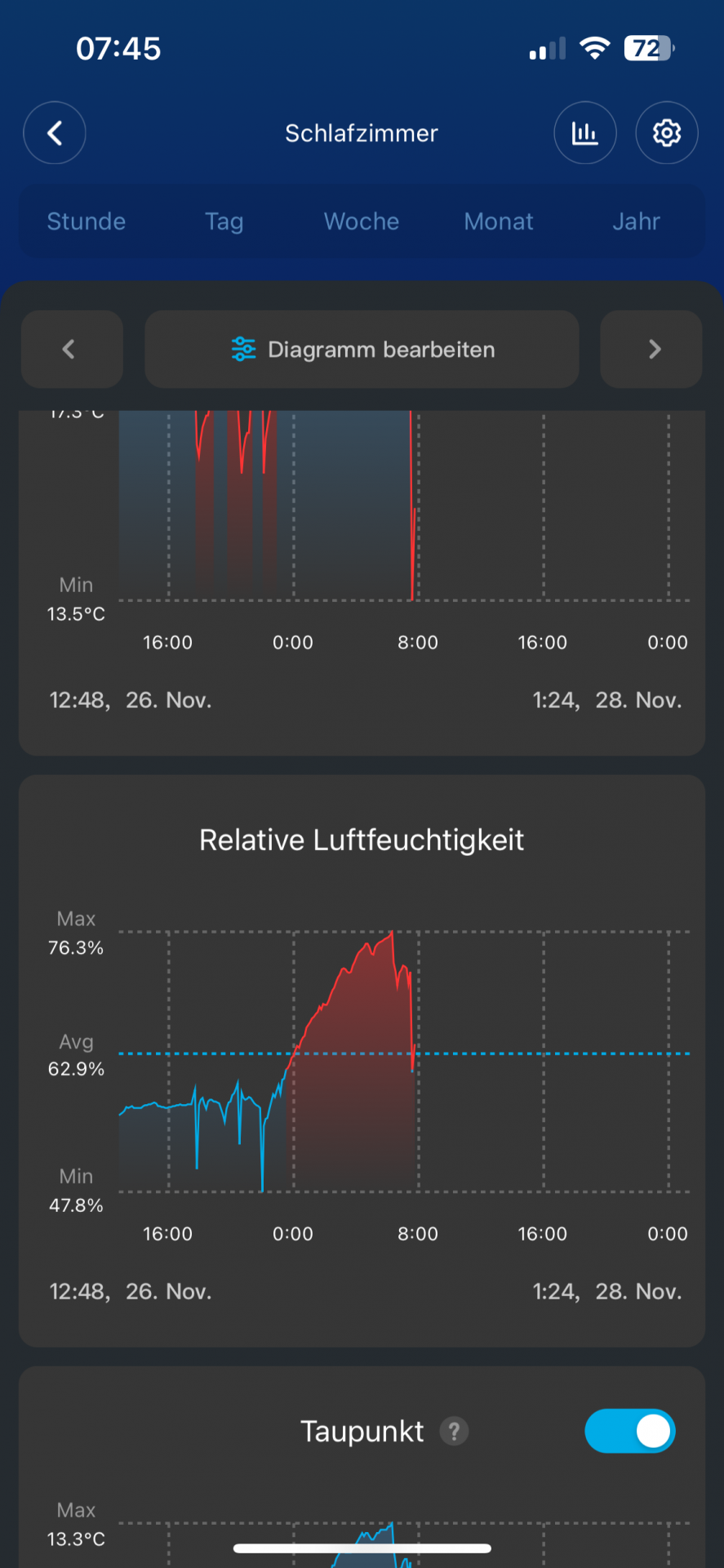

    Was sich feststellen lässt ist, dass die Grundfeuchte im Raum permanent erhöht bzw. grenzwertig ist - im Schlafzimmer, so musste ich nachlesen, nichts besonderes bzw. keine Seltenheit. Wir haben tagsüber, zur aktuellen Jahreszeit, eine permanente Luftfeuchtigkeit von 53 - 57% bei 19 Grad, gemessen in der Raummitte in 130 cm Höhe. In der Nacht klettert die Luftfeuchtigkeit bis auf ca. 70% bei 19 - 19,5 Grad.
    In den beiden Außenecken lässt sich allerdings feststellen, dass die Lufttemperatur nicht über 17 Grad steigt und die Luftfeuchtigkeit am Tag permanent nahe oder über 60% liegt, in der Nacht steigt diese sogar auf fast 80% an. Diese Werte wurden direkt am Boden in der Ecke gemessen. Aufgrund dieser Messergebnisse verwundert es mich nicht, dass die Ecken sehr anfällig für Feuchtigkeit und Schimmel sind.
    Gelüftet wird, zusätzlich zur permanenten Belüftung, 3 - 5 Mal am Tag für mindestens 5 Minuten stoß - wenn man sich aber nach den Empfehlungen von Experten im Bezug auf Luftfeuchtigkeit richtet, müssten wir, um unter 60% relative Luftfeuchtigkeit zu bleiben, stündlich lüften, was sich aber nicht praktikabel in den Arbeitsalltag integrieren lässt.

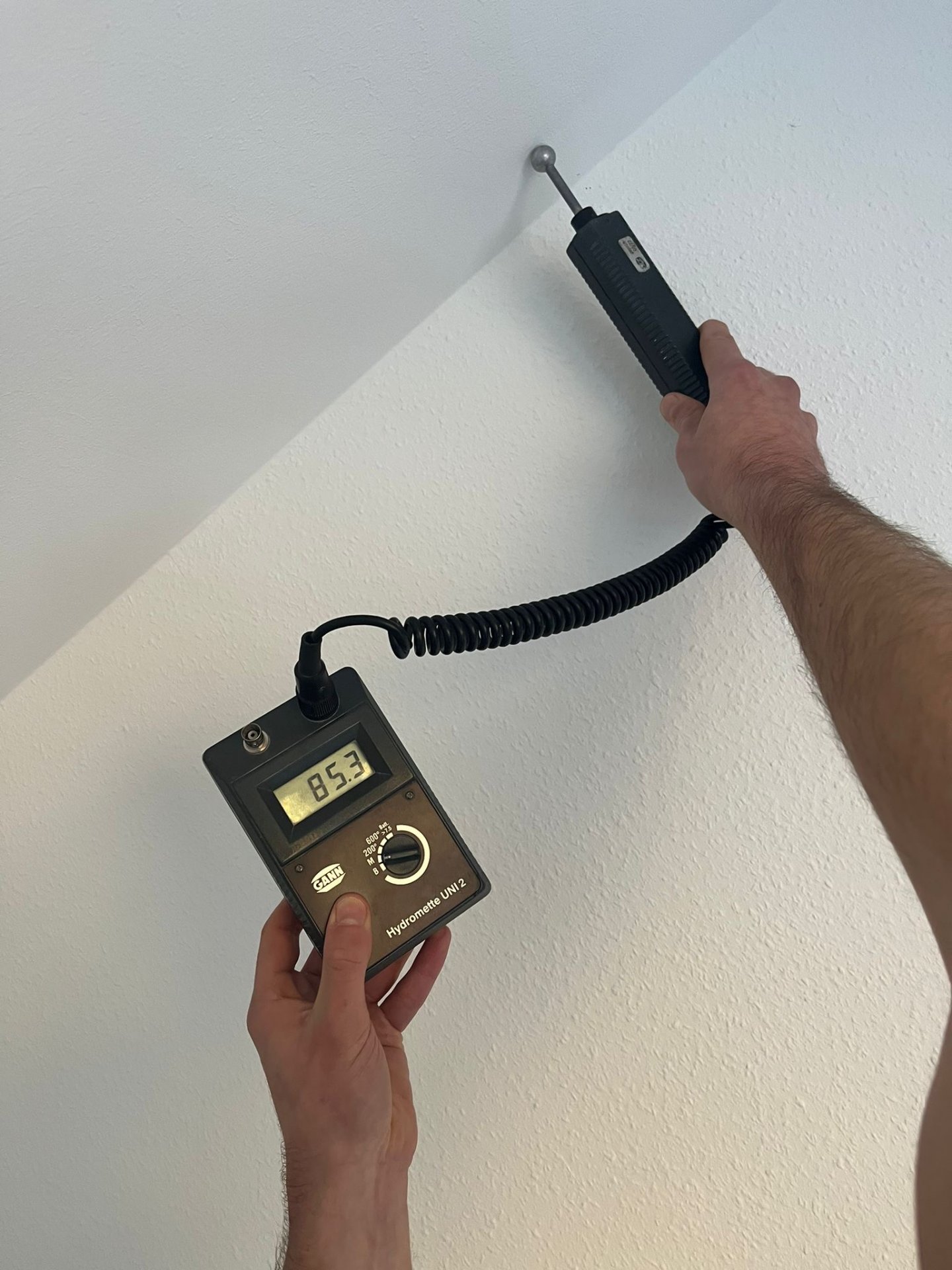

    Die Außenwände wurden mittels Messgerät auch bereits auf Feuchtigkeit überprüft. Was sich feststellen lässt ist, dass in den Ecken die Feuchtigkeit der Wände deutlich erhöht ist. Allerdings habe ich nachgelesen, dass eine Messung direkt in der Ecke nicht aussagekräftig ist, da die Werte verfälscht sind.
    Vielleicht kann mir ein Fachkundiger erklären, ob wir etwas falsch machen im Bezug auf das Lüft- und Heizverhalten oder die Ursache der permanent hohen Luftfeuchtigkeit eher an anderer Stelle (baulich bedingt, Wasserschaden) zu suchen ist und welche weiteren Schritte ihr mir anraten würdet, damit ich das Problem in den Griff bekomme.
    Bilder der Aufzeichnungen der Hygrometer als Referenz, Bilder des Standorts des Hygrometers und Bilder der Feuchtemessung der Wand habe ich angehängt.
    Vielen Dank für eure Hilfe!

    Wie ist denn der Wandaufbau, und welche Oberflächentemperatur besteht auf der Wand?
    Bei 70%relF@19,5°C dürfte der Taupunkt bei etwa 14°C liegen. Damit die Wand also von innen "Feucht" wird, muss sie schon relativ kalt sein, was ich in einem Neubau mit aktuellen Dämmwerten jetzt nicht unbedingt erwarten würde.
    Ansonsten ist das Problem natürlich auch, dass die Lüftung eben gerade dann nicht läuft, wenn sie gebraucht werden würde.

    Die Oberflächentemperatur unterscheidet sich zu den anderen Wänden nicht bedenklich - sprich wenn die Innenwände 20 Grad haben, dann haben die Ecken an den Außenwänden knappe 18 Grad.
    Wir haben auch schon versucht, die Belüftungsanlage auf höchster Stufe 24/7 laufen zu lassen, die Luftfeuchtigkeit steigt trotzdem konstant.
    Was noch auffällig ist - in den beiden betroffenen Ecken ist das Parkett schwarz verfärbt, als wäre es mal feucht oder nass gewesen, es hebt sich aber nichts ab.

    Schon mal drüber nachgedacht, die Lüftung höher zu stellen oder die Lüftung umbauen zu lassen auf eine feuchtegeführte Lüftung?
    Sorry - dezentrale Lüfter im Schlafzimmer sind natürlich blöd!
    Genau dann, wenn sie am meisten gebraucht werden regelt man sie auf kleinste Stufe weil sie sonst zu laut sind.
    Wer fummelt denn da eigentlich mit der GANN rum, ohne vorher mal das Handbuch gelesen zu haben?
    Bei Feuchtemessungen niemals direkt in das Wandixel gehen mit der Kugel!

    was steht denn in der betroffenen Ecke? wie groß ist der Abstand zwischen der betroffenen Ecke und dem nächsten Gegenstand? ggf. fehlt dort die Luftumwälzung und somit der Feuchtigkeittransport. weg von der Ecke.
    Wenn über Nacht die Lüftung auf voller Leistung läuft und ihr nicht in dem Raum schlaft sehen die Werte genauso aus? Das würde bedeuten, dass die Feuchtigkeit trotz Lüftung und keinem neuen Eintrag durch euch ansteigt. Ihr müsst die Feuchtigkeitsquelle finden, welche anscheinend die Feuchtigkeit immer zwischen 22 Uhr und 6 Uhr erhöht....

    Leider oder zum Glück nur eine Mietwohnung, daher sind größere Umbaumaßnahmen natürlich nicht drin. Wie richtig festgestellt wurde, kann man die Lüftung nur auf kleinster Stufe zum Schlafen laufen lassen, ansonsten ist an Schlaf überhaupt nicht zu denken.
    Die Feuchtemessung war zugegeben eine Verzweiflungstat, da heizen, lüften und beobachten keinen nennenswerten Effekt hatten und wir gerne den Fehler bzw. den Ursprung des Übels finden würden.

    In diesem Eck ist mit einem Abstand von 30 cm ein kleines Nachtkästchen aufgestellt, nach hinten und zur Seite sollte aber meiner Meinung nach genügend Luft sein.
    Der Anstieg in der Nacht ist durch zwei schlafende Erwachsene zu begründen, aber auch am Tag und ohne zusätzlichen Feuchtigkeitseintrag steigt die Feuchtigkeit konstant. Auf dieser Basis kann die Luftfeuchtigkeit in der Nacht schlussendlich nur so hoch sein.

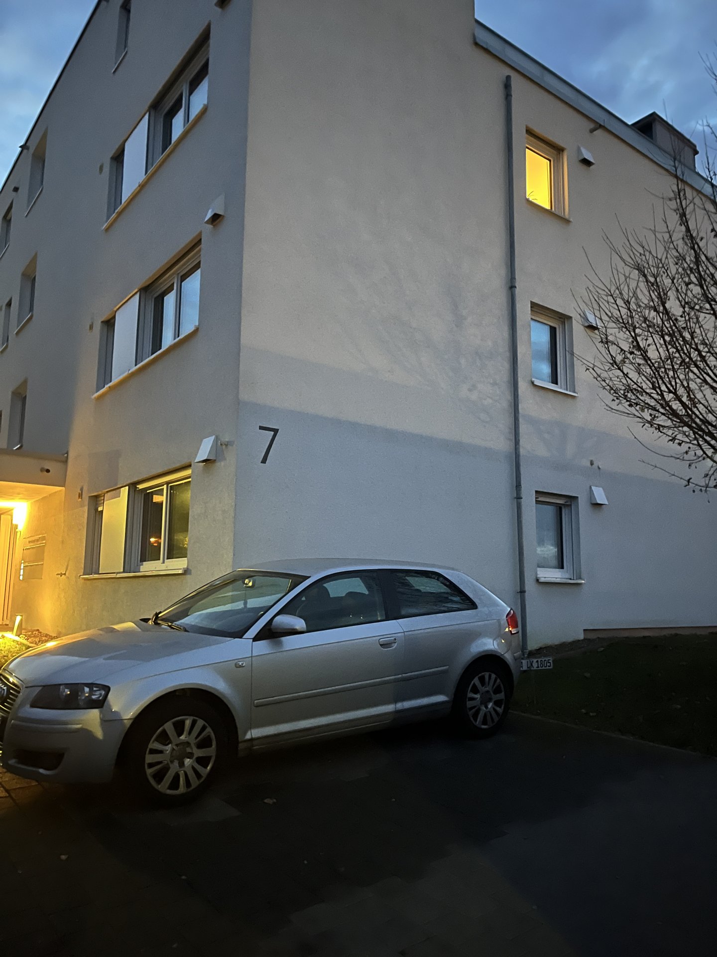

    Das Wäre die Frage, vor allem es läuft ja auch am Tag die Lüftung. Bilder von außen? Was ist da in dieser Ecke außen.

    Die Ecke ist die Außenwand, Wetterseite, ohne Fallrohr, dieses verläuft 5 Meter weiter rechts.
    Von Außen ist die Fassade an dieser Ecke sehr dreckig, allerdings ohne sichtbaren Beschädigungen.

    Was ist das denn genau für eine Lüftungsanlage?
    Wie warm und feucht ist der Rest der Wohnung? Macht ihr die Tür beim Schlafen und Tagsüber auf oder zu?

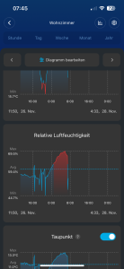

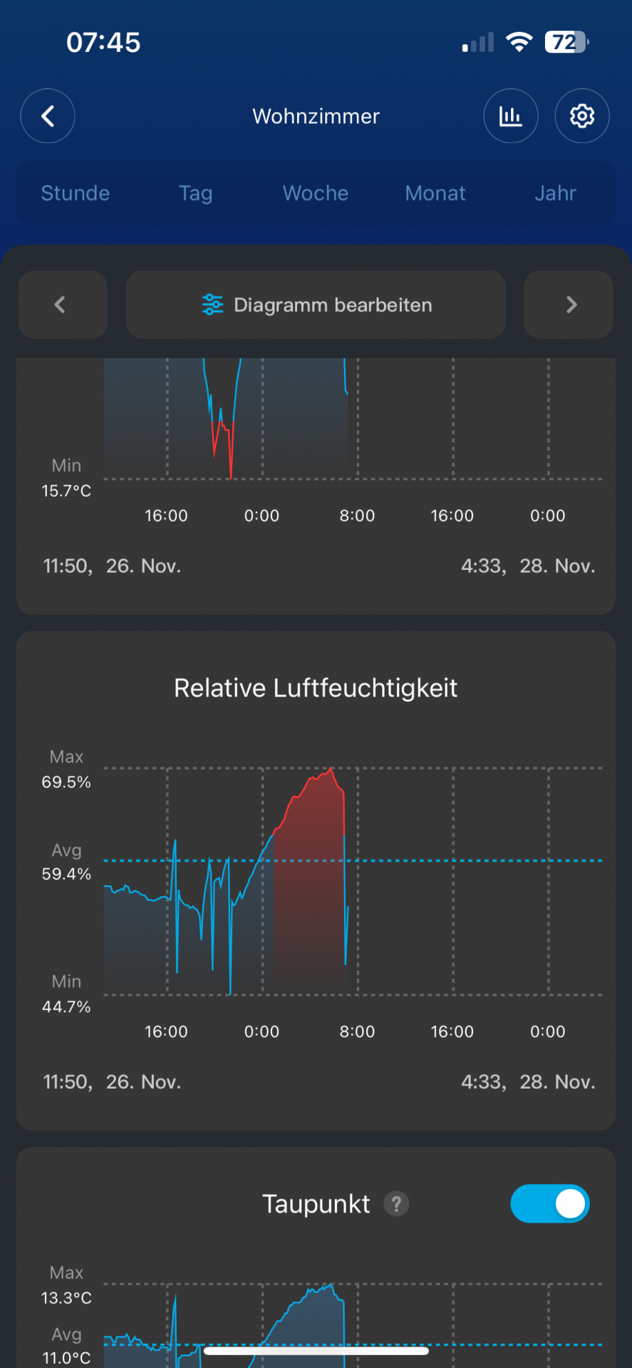

    Für mich sieht es so aus (leider ist im Diagramm kein kompletter Tag) als wären die angrenzenden Räume wärmer (und absolut Feuchter) und dadurch steigt durch die offene Tür die rel. Luftfeuchtigkeit an. Temperatur fehlt ja leider auch im Diagramm.
    Falls das Schlafzimmer im Lüftungskonzept einfach nur ein "Abluftraum" ist der immer warme und absolut feuchtere Luft aus dem Rest der Bude zieht... Dann wäre das Konzept vielleicht zu überdenken

    Verbaut sind im Schlafzimmer, Büro und der offenen Wohnküche LTM Thermolüfter 1230 mit Wärmerückgewinnung.
    Die Türen zu den einzelnen Räumen werden, damit nicht noch mehr feuchte Luft in die kälteren Räume Schlafzimmer/Büro zieht, immer geschlossen gehalten.
    In den anderen Räumen herrschen beherrschbare Bedingungen - 19 - 21 Grad mit einer Luftfeuchtigkeit von 48 - 56%. Zahlen nahe 60% oder deutlich darüber habe ich in den Räumen noch nie protokolliert.

    Ein Bild der Fassade habe ich angehängt, die betroffene Ecke ist direkt über der Hausnummer.
