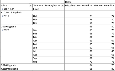

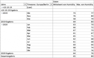

    - Sehr hohe Luftfeuchtigkeit im Schlafzimmer trotz KWL mit WRG.
    - Das Laminat ist im Fensterbereich feucht.
    - Ich ging davon aus, dass dort der kälteste Punkt sein muss, aber es sind vielleicht 1 kelvin max. Unterschied.
    - Es ist nur das Schlafzimmer davon betroffen, alle anderen Räume sind ok.
    - Unter dem Schlafzimmer befindet sich das Wohnzimmer, welche auch ok ist.
    - Das Schlafzimmer hat 2 Außenwände und eine Schrägdachfläche, welche gedämmt ist.
    - Der Dachboden ist ein Kaltdachboden.
    - Die Wände sind trocken.
    - Schlafzimmergröße ca. 16 qm sind ca. 20-21 Grad
    - Auf der Wärmebildkamera erkenne ich keine Wärmebrücken.
    Messdaten 2019-2020

    - Das Kinderzimmer daneben ist ab und zu auch in diesem Bereich zw. 70 -75%, ich denke mal, weil Kinderzimmer und Schlazimmer das Lunos e2 Paar haben und der Luftwechsel dort ist.
    - Warum das Laminat am Fenster feucht ist, denke ich mal, dass die Luft vorm Fenster kälter ist und deswegen an der Oberfläche kondensiert.
    - Kann es sein, dass die Lüftungsanlage für die Feuchtigkeit sorgt?

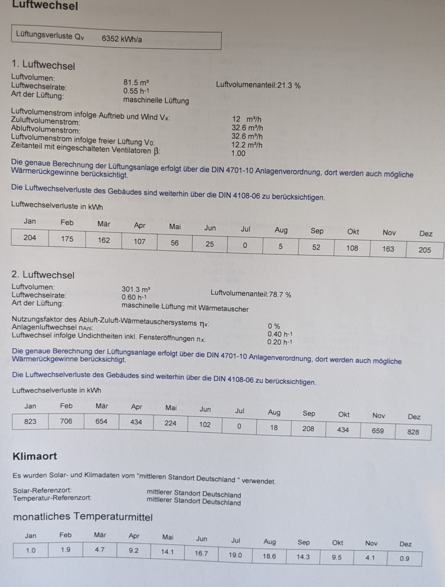

    1. Das Haus ist laut Baufirma sehr dicht, n50=0.70 1/h (Dabei waren die Lüfter auch per Deckel verschlossen)
    2. Die Lüftung wurde in der Heizlastberechnung mit geplant, eine DIN sehe ich nicht, aber es gibt ein Konzept, welches per Software ermittelt wurde.

    5. Das Programm schaltet 1x am Tag für 1h die Lüfter auf Stufe 3 um mehr Luft zu befördern. Wir haben die ersten 2 Jahre zusätzlich Stoßlüftung per Fenster gemacht.
    Uns wurde aber gesagt, dass wäre nicht nötig und würde den energetischen Wert kaputt machen.
    6. Ja die Lüfter haben nachträglich Winddrucksicherungen erhalten und auch Wetterschutzhauben. Trotzdem merkt man ab und zu den Wind oder Schall von draußen.
    7. In dem Planungskonzept finde ich nichts zur Stufe usw. Aber Stufe 1 bedeutet 15 m3/h.
    Bei Stufe 2 oder 3 kann man nachts aber nicht schlafen. Uns wurde auch gesagt, Stufe 1 reicht aus und ab und zu mal die Ablüfter im Bad zu nutzen.
    Der Ablüfter in der Küche läuft mind. 1x am Tag beim Kochen, dieser wurde auch entgegen der Montageanleitung einfach über dem Kochfeld angebraucht.
    Laut Konzept sollen die Badlüfter im Intervall laufen, Aber Baufirma sowie Planungsbüro sagen, dass es nicht nötig ist und deswegen nach Bedarf.
    Laut Lüftungshersteller wäre es auch Kontraproduktiv, wenn die Ablüfter alle x Std angehen, wegen den Wechsellüftern und Unter/Überdruck, irgendwie so.
    Angaben Luftwechsel:
