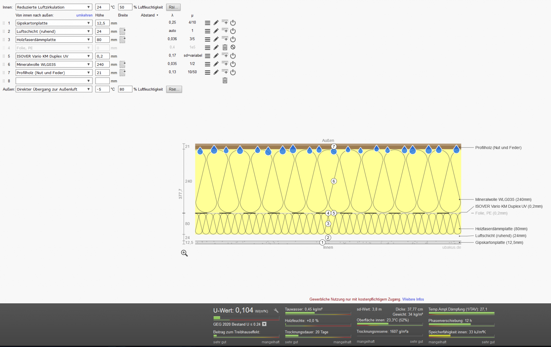

    Hallo zusammen
    wir haben das Produkt Isover Vario Klimamembran KM Duplex UV 1,5 m x 40 m verwendet.
    Welches ja besser sein soll, als eine PE Folie.
    Im Winter steigt keine Feuchtigkeit in die Dämmung auf und im Sommer kann die Feuchtigkeit jedoch wieder zurück an die Raumluft gegeben werden.
    Der Aufbau ist wie folgt:
    Nicht isolierter Dachboden (mit Unterspannbahn)
    21mm Rauspund (Nut und Feder)
    240mm Klemmfilz WLG 035 (Zwischen den Sparren (Sparren 240mm hoch)
    80mm Holzfaser WLG 038
    21mm Luftschicht
    12,5mm Gipskartonplatte
    Nun sagte ein Freund, dass es mit unserem Aufbau zu Feuchtigkeitsproblemen kann.
    Unterm Rauspund würde sich Feuchtigkeit bilden.
    Bei einer PE Folie wäre das nicht der Fall, da diese keine Feuchtigkeit durchlässt.
    Kann dieses wirklich passieren oder ist der Aufbau so in Ordnung?
    Vielen Danke für Eure Meinung.

    Rechne den Aufbau mit dem Ubakus durch - dann bist du auf der sicheren Seite.

    .Rauspund ist nicht dein Problem, sondern die Dicke der Holzfaser
    Eine Untersparrendämmung sollte Max. 25% der Zwischensparrendämmung nicht überschreiten, wegen der Taupunkt Verschiebung.

    Musst du nicht.
    Schau dir mal die Berechnung genauer an.
    Es entsteht zwar rechnerisch Tauwasser beim Profilholz aber die Holzfeuchte steigt nicht nennenswert.
    Darüber ist ja wohl der Dachboden. Wenn der leicht zwangsbelüftet ist (z.B. mit gegenüberliegenden Schlitzen wie früher üblich) wird es die Feuchte im Sommer prima abtransportieren. Vor allem hast du oben Holz = diffussionsoffen und keine OSB Platten verbaut was auch von Vorteil ist.
    Wie Alex aber schon angemerkt hat: die Untersparrendämmung hättest du dir sparen können und lieber die Dämmdicke darüber erhöht. Das Kind ist aber schon in den Brunnen gefallen. Und rein rechnerisch dürfte es vermutlich funktionieren.
    Nachtrag: hab jetzt auch mal den Aufbau rumgerechnet aber bei dir kann was nicht stimmen.
    Bei der Höhe des Tauwasserausfalls sollte die Holzfeuchte nicht 0 sondern deutlich höher sein.
    Rechnerisch bereits im kritischen Bereich.
    Tip: rechne mal mit der Isover X-trasafe Folie.

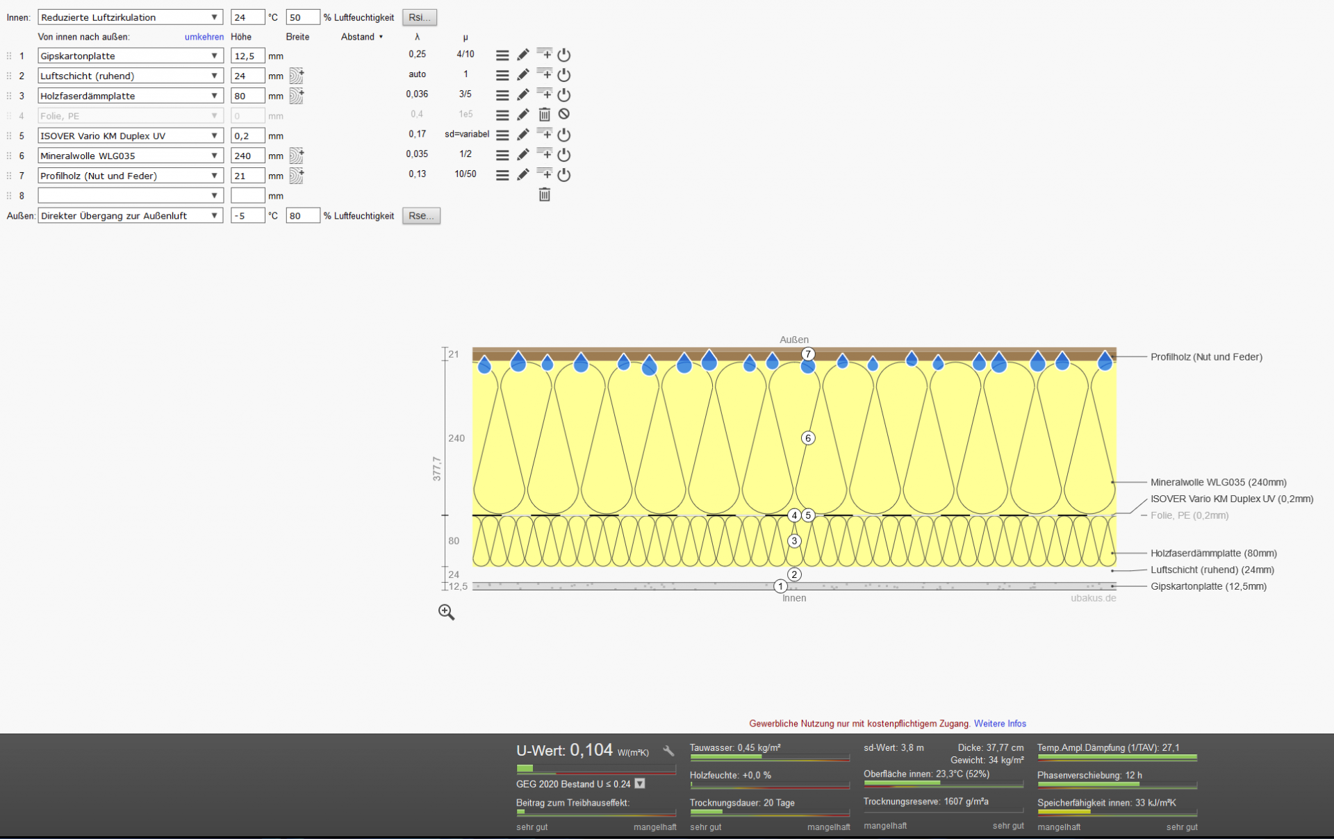

    Kannst DU mal bitte ein Screenshot
    machen?

  9. #9 Hercule, 15.10.2023
    Hercule
    Hercule
    11.11.2019
    3.736
    865
    Leider nicht.
    Hab alles gleich eingegeben nur bei der Holzfaserplatte hab ich voreingestellte Claytec internal 80 genommen.
    Dabei zeigt mir der Ubakus 0,38kg/m² Tauwasser an und +4% Holzfeuchte was schon grenzgängig ist.
    Bei der Isover XtraSave sinken beide Werte auf 0.
    Bei PE Folie auch.
    Anscheinend hat die KM Duplex für diesen Anwendungsfall ungünstige Eigenschaften.
    Ich denke mit Lüfter im Bad um die Feuchtebelastung zu minimieren und belüfteten Dachboden wirds vermutlich kein Problem sein. Aber mit Restrisiko.

  15. #15 Hercule, 18.10.2023
    Hercule
    Hercule
    11.11.2019
    3.736
    865
    Endlich Zeit.
    Bei mir zeigt es 4% Holzfeuchte an.
    Bis 5% wäre erlaubt.
    Ich denke es würde durch den belüfteten Dachboden real keine Probleme geben.
    Mit der Isover XtraSafe zeigt es aber 0% Holzfeuchte an.
    Wärs meine Bude und könnte man es noch relativ einfach tauschen, würd ichs machen. Auch wenns nur ist um besser schlafen zu können.
  16. #16 bau2122, 19.10.2023
    bau2122
    bau2122
    28.03.2021
    55
    Hallo und vielen Dank.
    Könntest Du bitte einmal ein Screenshot einstellen.
    Mich würde interessieren was ich anderes mache oder falsch.
    Bei ist es immer 0%
