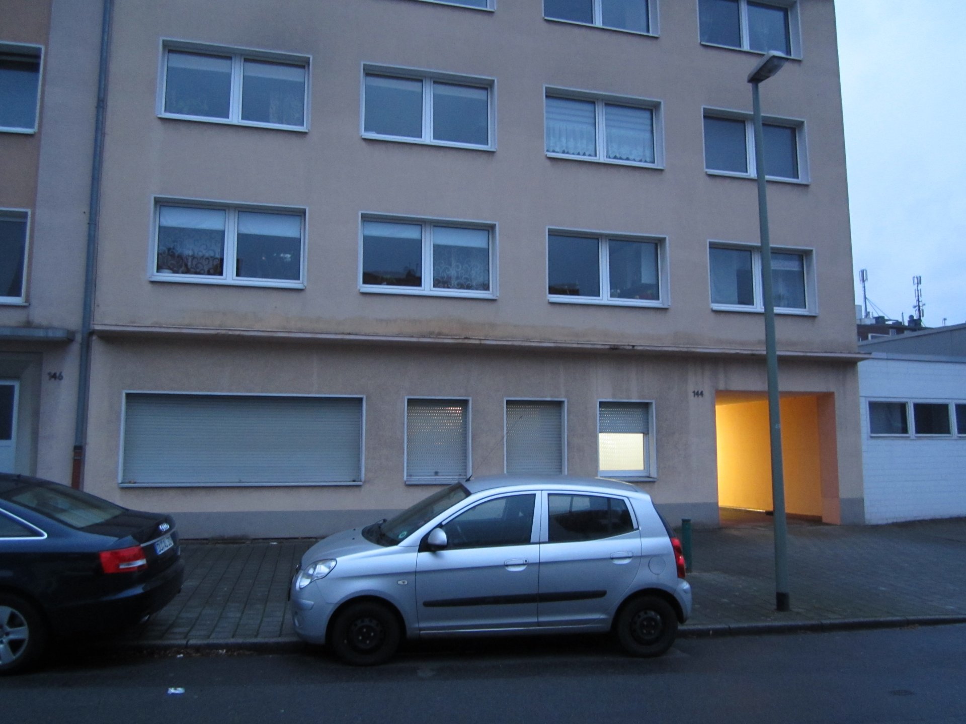

    was muss ich hier unternehmen? Die Fassade trocknet kaum ......
    An dieser Fensterfront treten Probleme mit beschlagenen Fenstern auf und an den Sockelleisten. (1. Etage) Feuchte Hausversade.jpg

    Geometrische Wärmebrücke an den Sockelleisten- unten und vorne dämmen hilft.
    Von wann sind die Fenster?
    Kondensat innen oder außen?

    Es könnte sein, das über die Sims-Konstruktion Feuchtigkeit direkt in das Mauerwerk eingeleitet wird.
    Dies kann mit einer Feuchtigkeitsmessung festgestellt werden.
    Eine geometrische Wärmebrücke würde keine solchen Feuchtigkeits"flecken" an der Aussenseite bewirken

    2 Sachen:
    1. beschlagene Fenster lassen oft auf zu hohe Raumluftfeuchte schließen. Diese wiederum ist auf unzureichende Belüftung zurück zu führen. Diese kann man verbessern, indem man Falzlüfterelemente (z.B. RegelAir) nachrüstet. Die Bemessung dieser Elemente erolgt gemäß DIN 1946-6 oder direkt mit einem Bemrechnungstool von RegelAir.
    2. Nasser Sockel im 1.OG: Hierzu hat ja Manufact schon alles erklärt. Gesims abdichten und/oder ggf. verblechen inkl. fachgerechtem Anschluss dieser Verblechung an den Fassadenputz gemäß Merkblatt Metallanschlüsse
