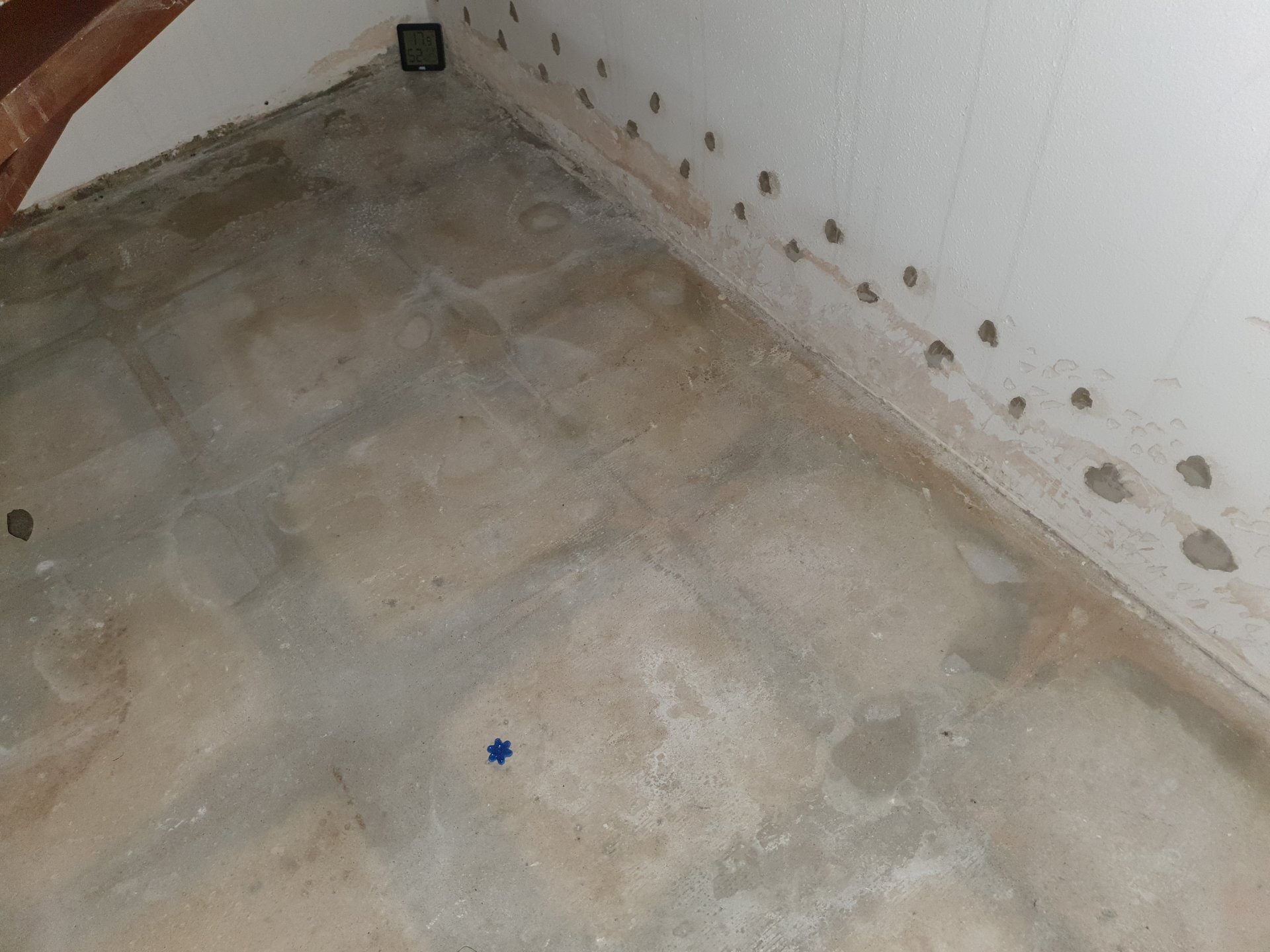

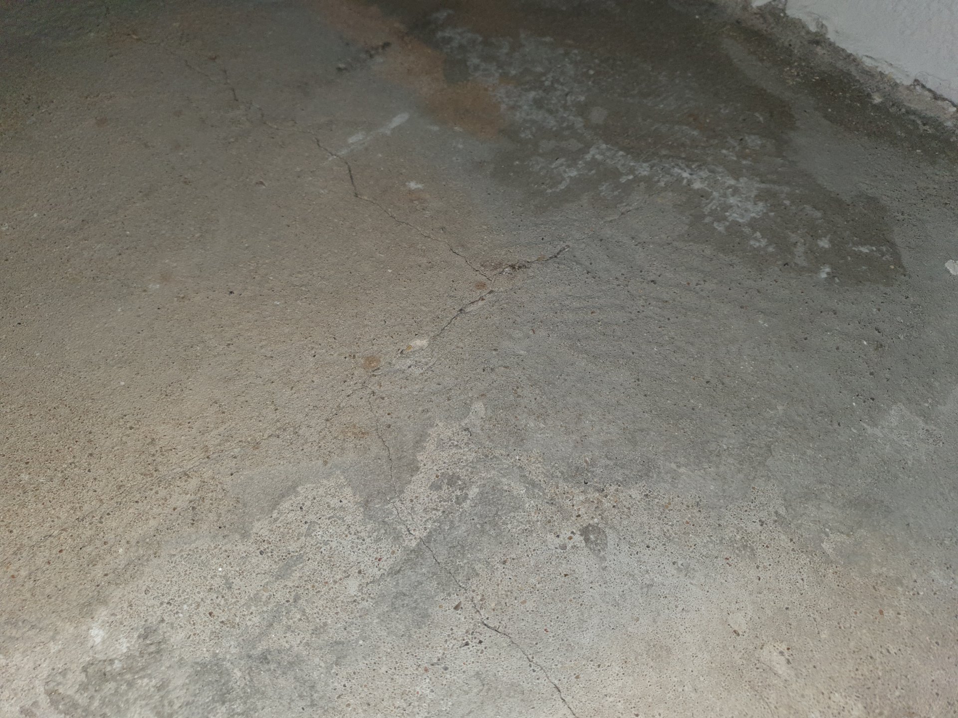

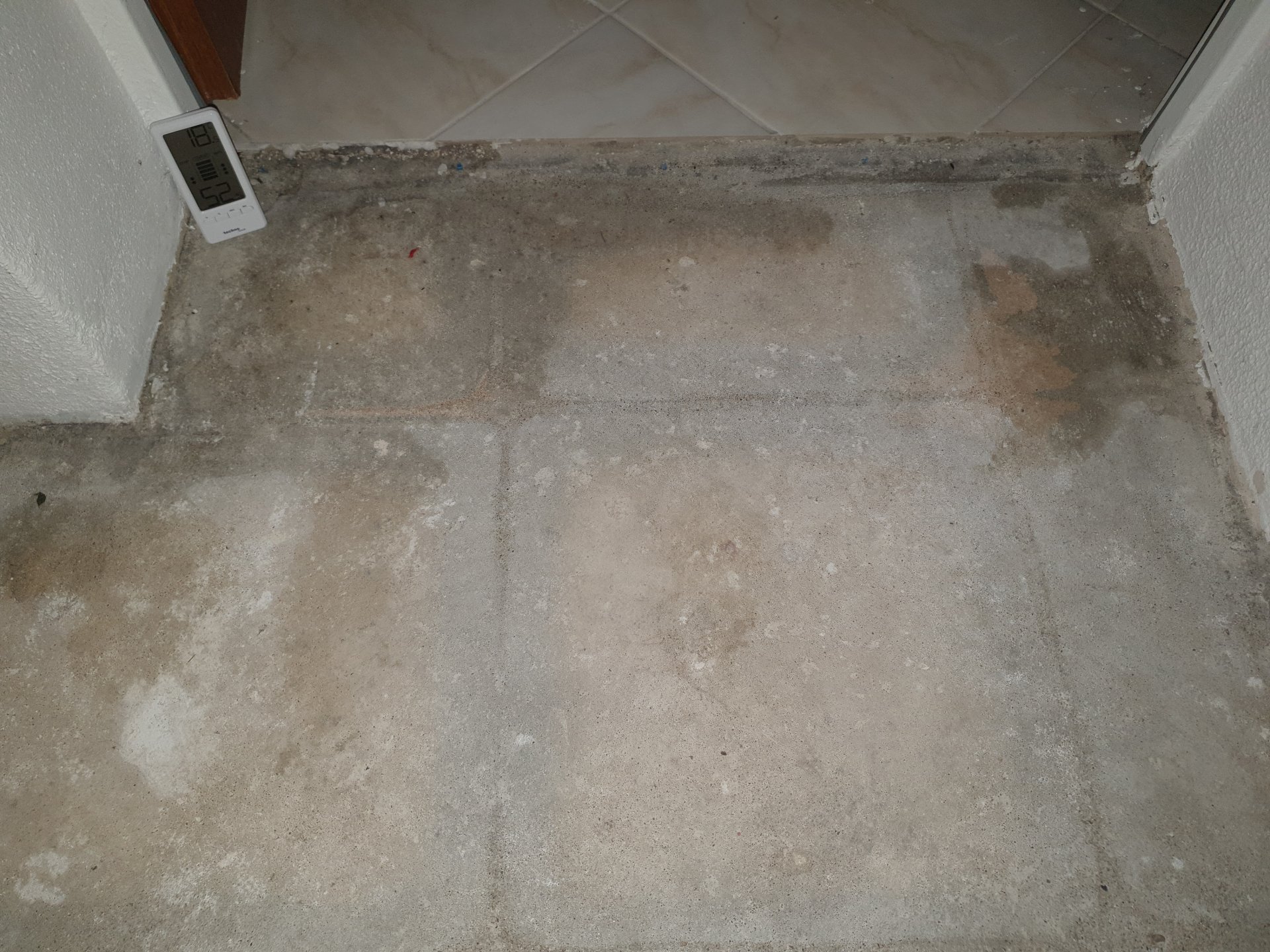

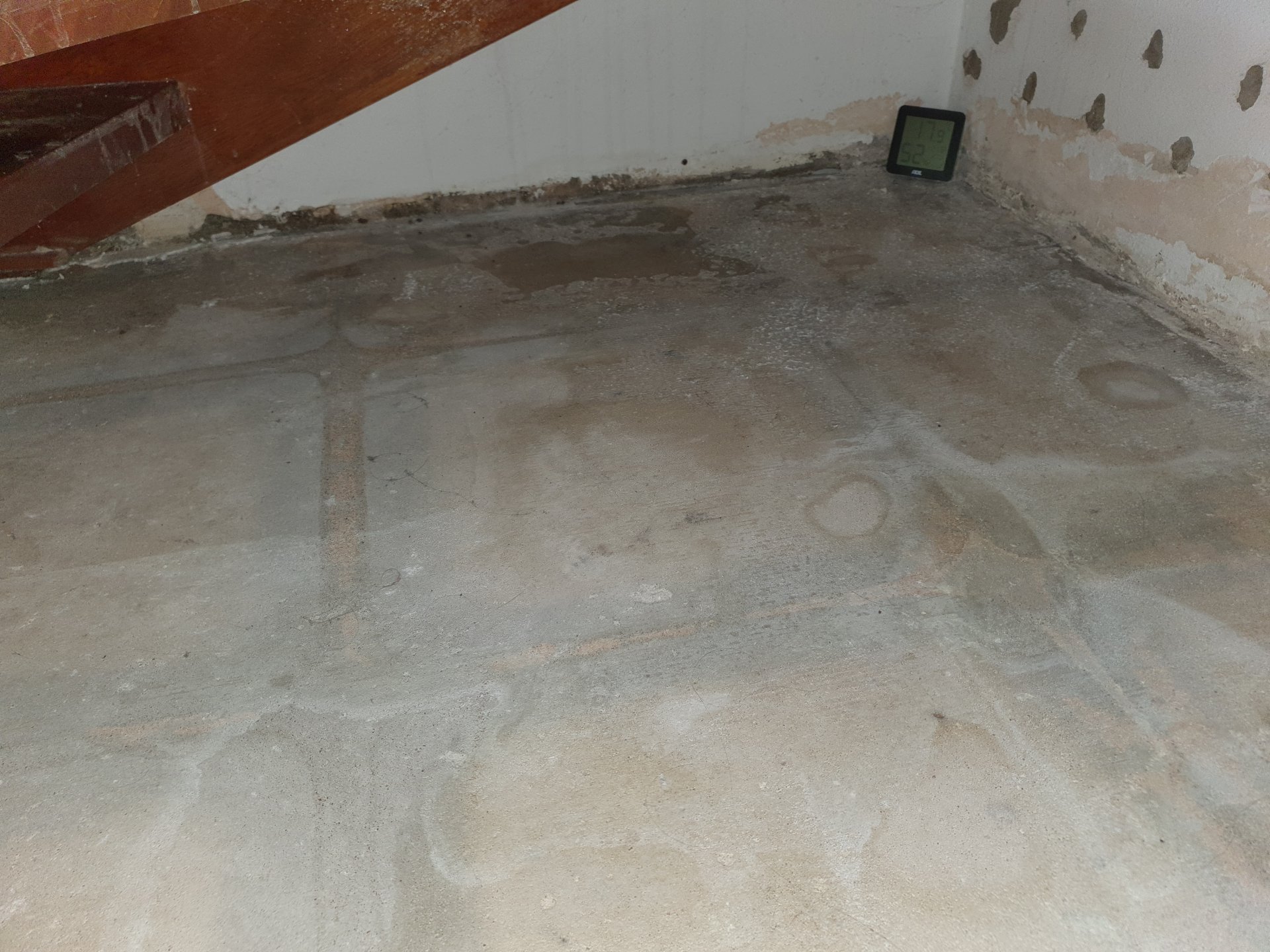

    folgender Fall.
    Vollunterkellerte Doppelhaushälfte von 1979 mit einem Verbundestrich.
    Direkt nach dem Einziehen wurde Feuchtigkeit in den Kellerwänden gemessen.
    Die Horizontalsperre war wohl defekt.
    Das wurde über eine Abdichtung mit einem Injektionsverfahren einer dafür spezialisierten Firma beseitigt.
    Die Wänden sind jetzt tatsächlich trocken.
    Auf dem Estrich im Treppenbereich wurde Laminat ausgelegt.
    Da dieser sich an einigen Stellen bereits hochwölbte wurde alles rausgerissen und zum Vorschein kamen leichte Feuchtigkeitsflecken wie man an den Fotos erkennen kann.
    Mittlerweile ist der Muffige Geruch abgezogen und die Flecken scheinen immer kleiner zu werden.
    Es sieht so aus als ob das Ganze nach und nach trocknet.
    Die Frage die sich mit stellt ist ob es sich bei dem Schaden um einen durch aufsteigende Feuchtigkeit aus dem Erdreich durch den Estrich handelt oder hatte es direkt mit der defekten Horizontalsperre zu tun oder gibt es gar noch ganz andere Gründe dafür?
    Die anderen Räume sind alle mit Fliesen ausgelegt und diese halten alle einwandfrei.
    Wenn es direkt durch den Estrich kommen sollte dann würden sich die Fliesen doch mit der Zeit lösen oder?
    Ist der Schaden somit undbenklich und verschwindet von alleine oder muss hier gehandelt werden?
