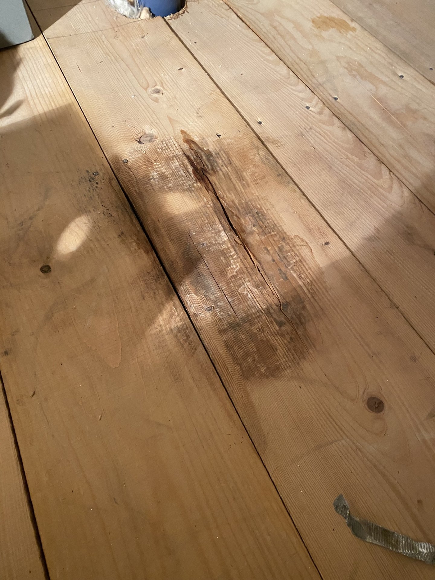

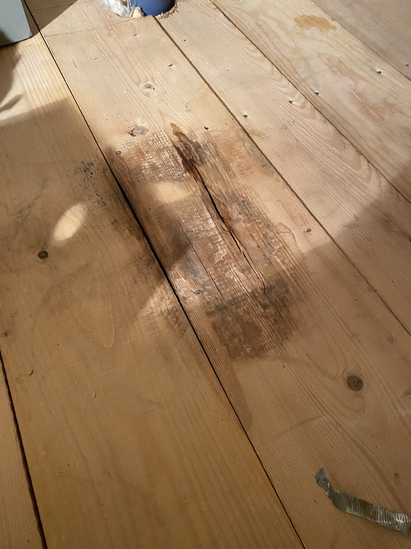

    Nun habe ich am Wochenende beim Betreten des Dachbodens folgendes entdeckt:
    • Der Holzboden über dem Badezimmer ist stark durchnässt (Feuchtigkeit von unten aufsteigend). (Siehe Foto: „Durchgefaulter_Fußboden_über_Bad“)

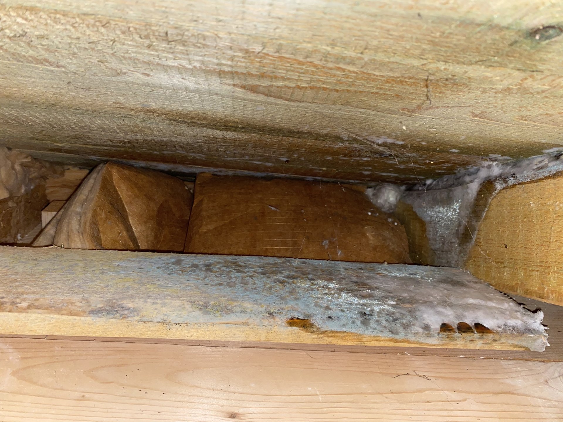

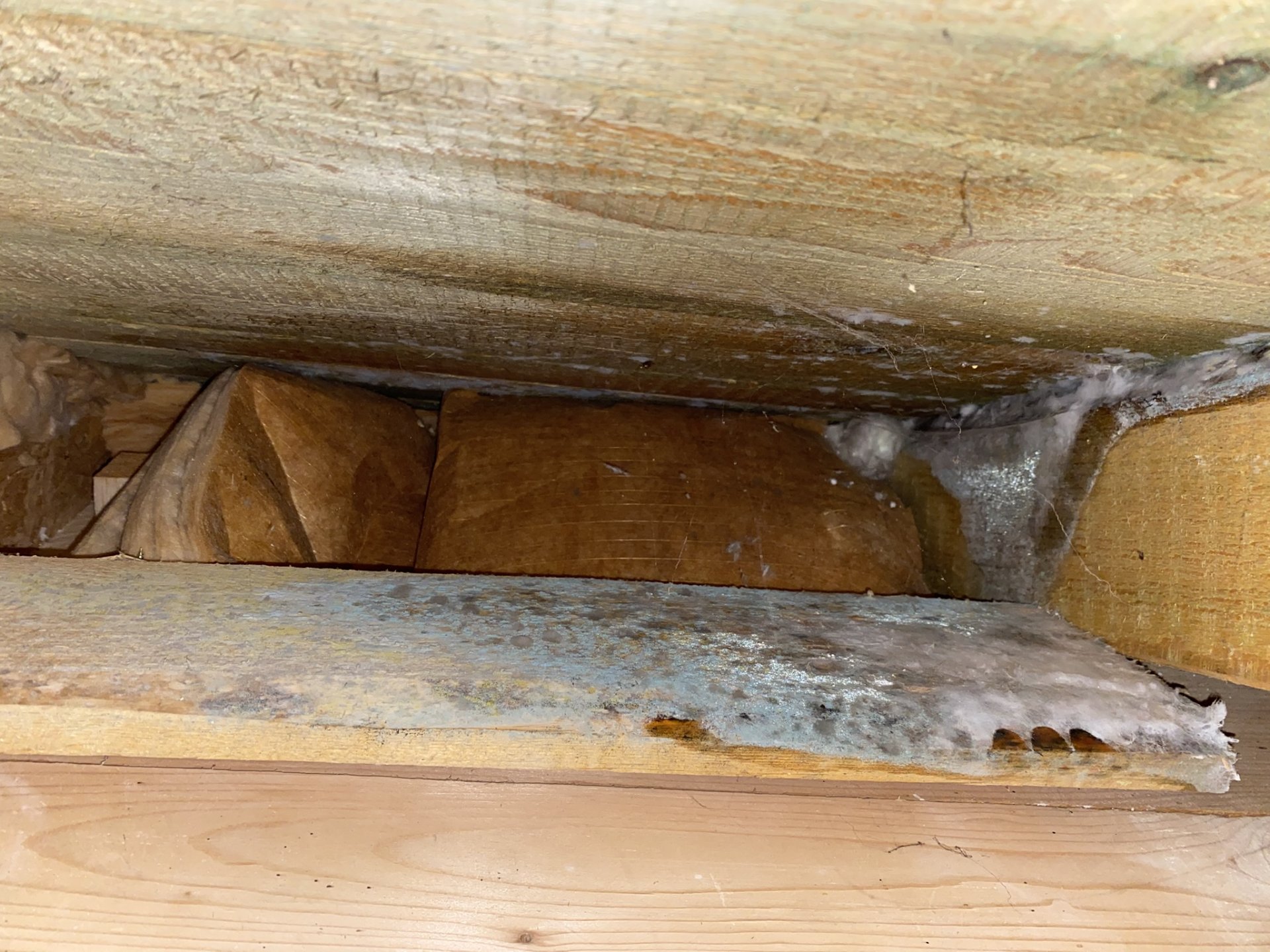

    • In der Schräge (Mansardenbereich) über dem Bad hat sich massiver Schimmel gebildet, Dachlattung und Konterlattung sind durchnässt und befallen. (Siehe Foto: „Starker_Schimmel_Hohlraum_Dachboden“)

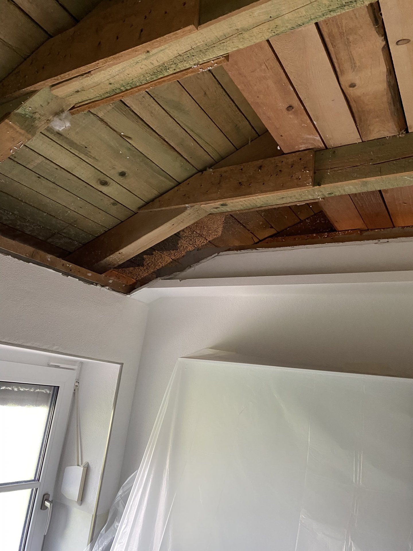

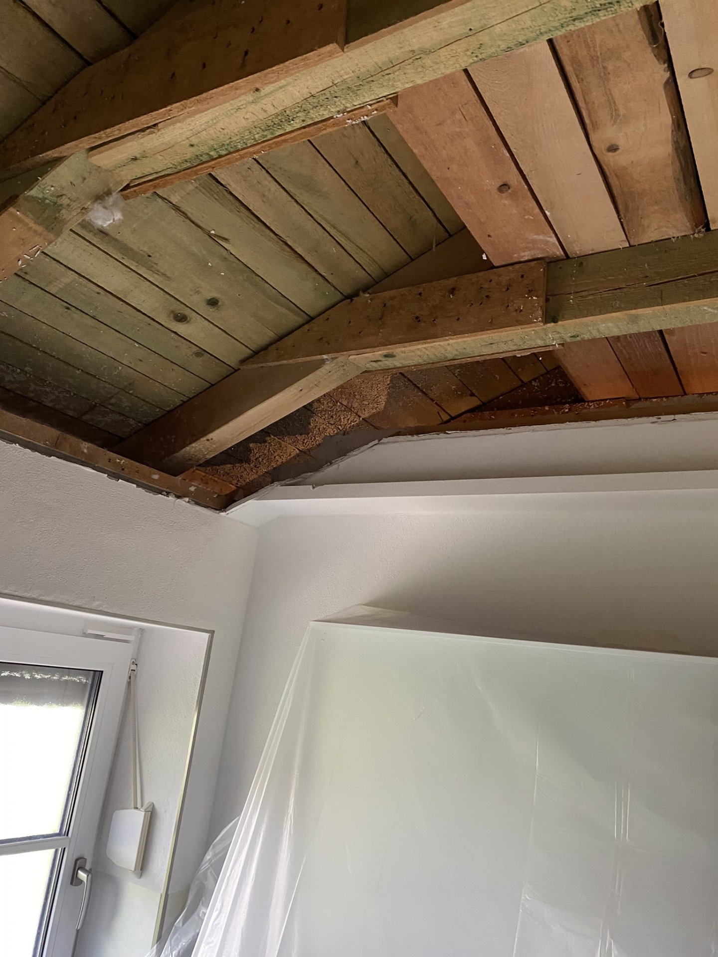

    • Vor der Sanierung war laut Fotodokumentation der Dachboden, die Lattung und der Hohlraum schimmelfrei und trocken. (Foto: „Hohlraum_Bad_während_Renovierung“) Hohlraum_Bad_während_Renovierung.JPEG

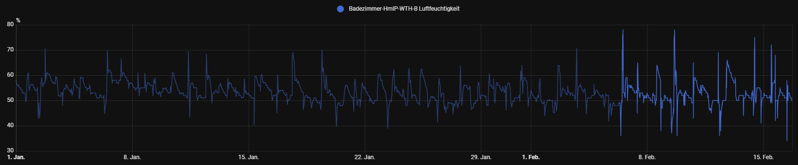

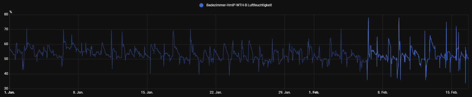

    • Die Feuchtigkeitswerte im Badezimmer zeigen keine Auffälligkeiten: Durchschnittlich ~55 % Luftfeuchtigkeit, normale Spitzen beim Duschen und schneller Abfall nach dem Lüften. (Siehe Foto: „Feuchtigkeitswerte“)

    Wo ist denn bei dem ganzen Aufbau die Dampfbremse/Luftdichtigkeitsschicht?

    n.M. sind das Fehler in der Dämmung und der DB, ohne Bauteilöffnung vermutlich nicht festzustellen. Abhängig vom Vertrag sollte noch Gewährleistung bestehen, den Unternehmer antanzen lassen und mal sehen was er spricht

    Hört sich erstmal nach einer fehlerhaft gewählten/verarbeiteten Dampfbremse/Luftdichtheitsebene an.
    Dazu würde ich oben den Boden mal abnehmen und schauen, ob man dann offensichtliche Fehlstellen an der Folie erkennen kann.
    Hier besonders auf Anschlüsse an angrenzende Bauteile, Kabel/Rohrdurchführungen achten.
    Eine Sanierung muss dann von unten erfolgen.

    Das würde ich nicht tun, da könnte der Gewährleistungsanspruch verloren gehen
