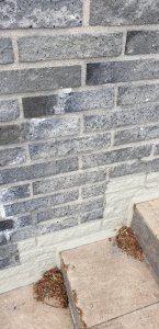

    Ok dann weiß ich auch nicht mehr weiter, dazu müsste sonst auf 2 Geschossen komplett der Klinker entfernt werden sowie auf der Vorderseite bis zum Fundament ausgeschlachtet. Die Gesamte Treppe müsste komplett weg. Das sind bei der Größe des Hauses ja kosten im locker hohen 5 stelligen Bereich. Das schockiert mich jetzt tatsächlich ernsthaft

    Hab das Haus erst vor 2 Jahren gekauft und damals wie beschrieben vom Gutachter absegnen lassen. Es sind alleine ca 150.000€ in die komplette Entkernung etc geflossen. Solch eine Summe Geld ist aktuell und auch in den nächsten 3-5 Jahren undenkbar. Ich will garnicht wissen was der Eingriff kosten würde.

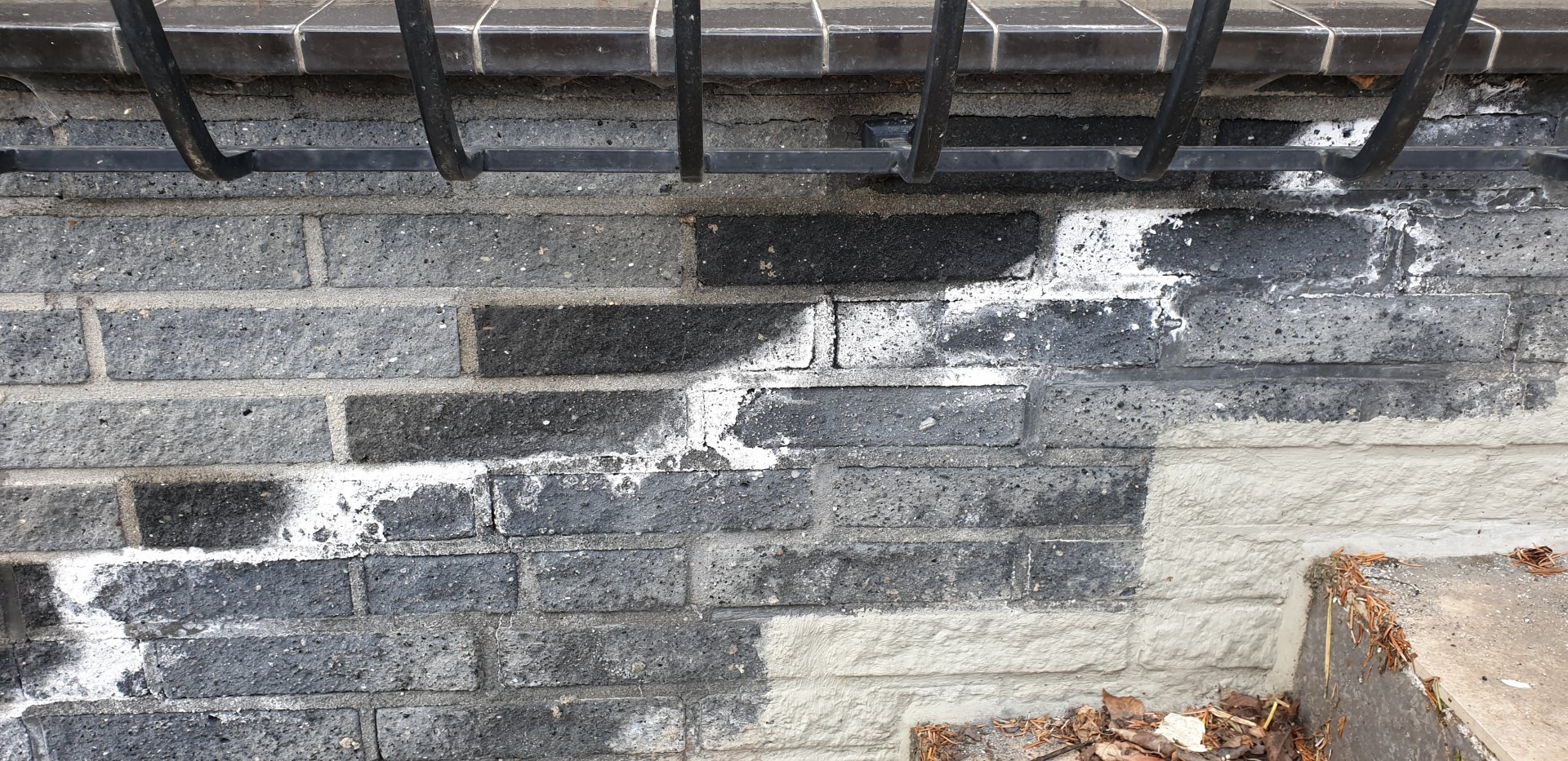

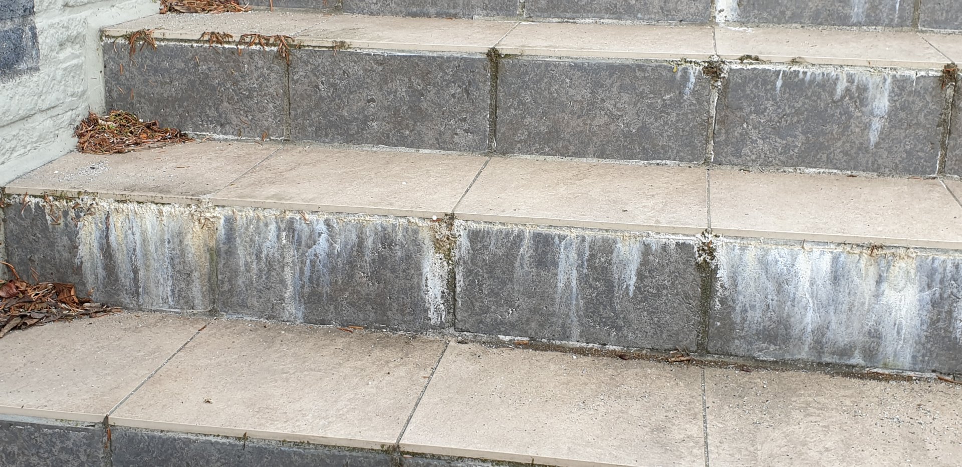

    Grade mal Feuchte gemessen, die dunklen Steine über der Aussalzung haben durchweg 100 Digits die helleren optisch trockeneren Steine haben 65-75 Digits sind also doch trockener, Vergleichsmessungen an anderen stellen sind ähnlich. Es ist quasi nur die Linie entlang der Aussalzung wirklich richtig nass
  5. BaUT
    9.349
    5.878
    Nein, die salzigen Steine sind genauso feucht wie die darunter - nur das das Salz an der Oberfläche den Messwert elektrischer Feuchtemessungen nach oben "korrigiert".
    Deshalb bin ich dagegen, dass jeder Ungeübte mit solchen Wünschelruten Mist misst und zu falschen Schlüssen kommt.

    @BaUT : Vollkommen richtig.
    Vielleicht ist noch anzumerken, daß das Messen in "Ecken/Winkeln" die Meßwerte ebenfalls erhöht und elektrisch leitende Objekte (Stromleitungen, Bewehrungsstähle, etc.) diesen ebenfalls erhöhen.

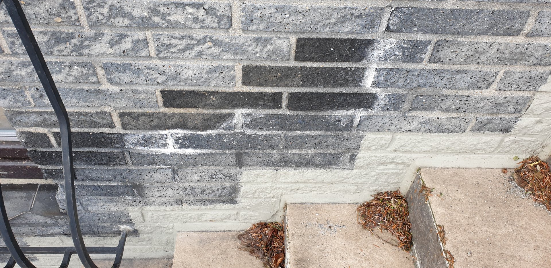

    Was man - eventuell - aber ohne jegliche Garantie machen könnte:
    Salze der Vorsatzschale abwaschen
    Fliesen auf der Treppe entfernen
    Beton mit Betonschleifer anschleifen zur Entfernung des Zementleimes
    Abdichtung speziell der einzelnen Stufen
    Entfernung der bestehenden "Abdichtung/ Wulst" zwischen Stufen und Vorsatzschale, idealerweise in trockenen Sommermonaten
    Versuch der Verringerung der Feuchte durch Austrocknen
    Anbringung eines flexiblen -vliesbasierten Dichtbandsystems (z.B. weber.tec 828 - Dichtbandsystem gelb | Bauchemie24)
    mit einer Höhe von mindestens 10 cm auf die Vorsatzschale.
    Versuch der Hydrophobierung der Vorsatzschale auf Höhe von ca. 30 cm (z.B. Funcosil FC)
  8. BaUT
    9.349
    5.878
    Kann klappen wenn die erdberührte Außenwand tatsächlich nur durch Oberflächenwasser auf Treppe und Plattenweg "angegriffen" wird und weiter unten im erdberührten Sockelbereich lediglich ein schwacher Lastfall von Bodenfeuchte herrscht.

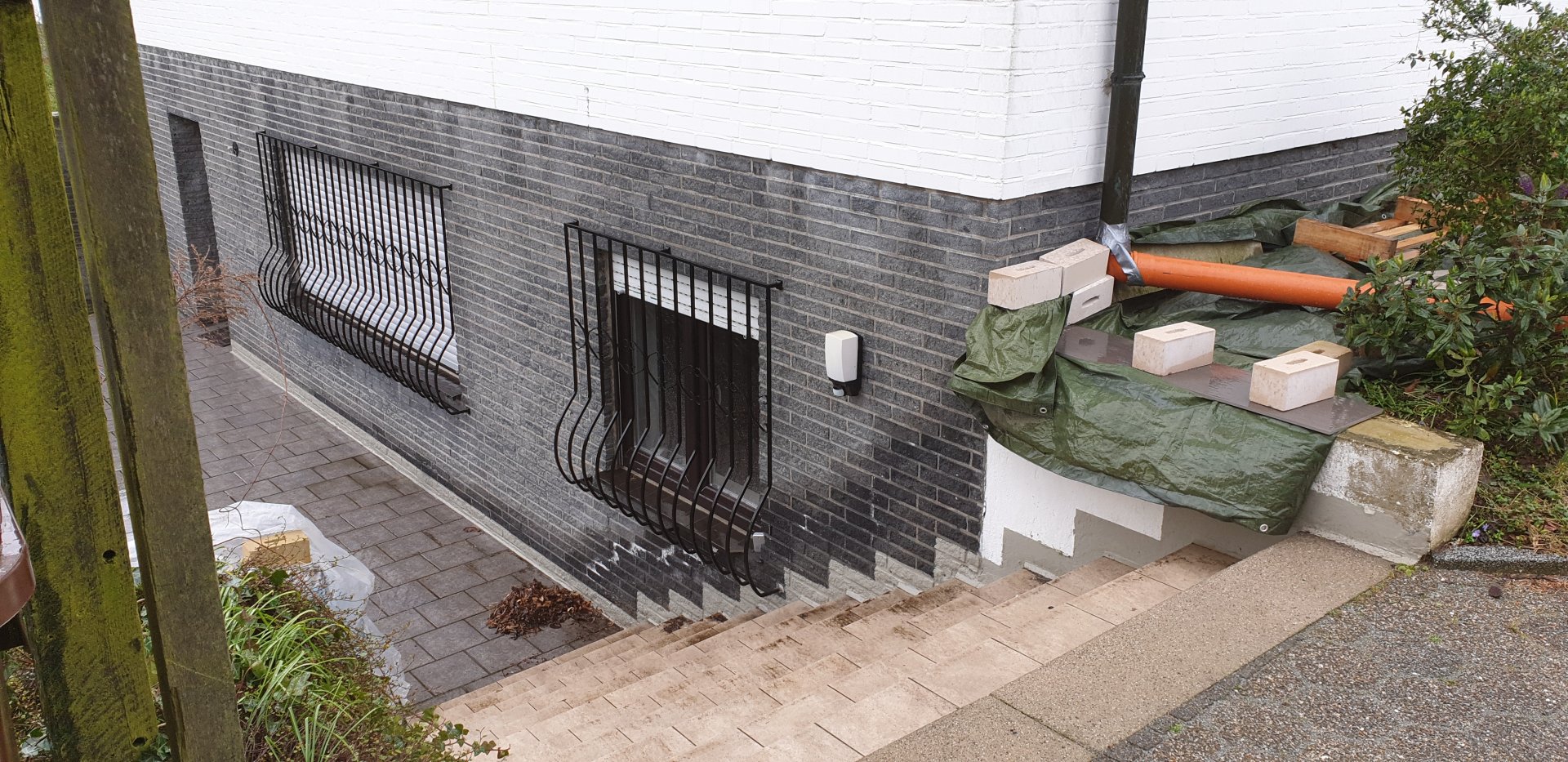

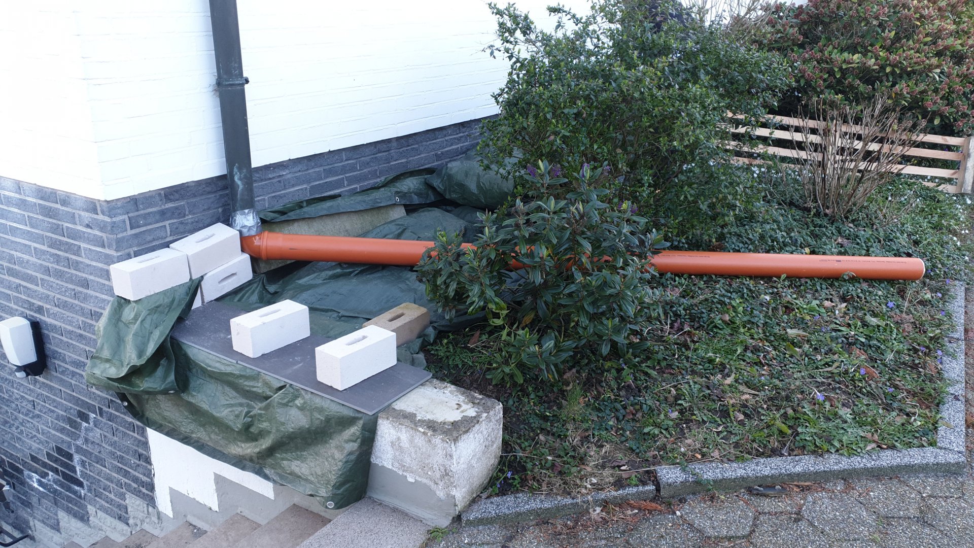

    Werde jetzt erstmal das Fallrohr auf den Hof entwässern lassen und den Treppenbereich mit ner Plane vor Regen schützen. Kommt das Wasser von unten bleibt es so. Kommt es vom Fallrohr oder durch die Treppe sollte es innerhalb kurzer Zeit sichtbar weniger werden

    Grade mit nem Feuchtemesser mit 2 elektroden gemessen. Die Steine unter dem Feuchtehorizont sind deutlich feuchter wie die Steine darunter. Such direkt in den Auszalzungen sinds nur max 1,0 vol% auf den dunklen flächen max Ausschlag 2,5 vol %. Die Steine unter dem Feuchtehorizont haben etwa die selben Werte wie Steine an einer ganz anderen Wand die trocken ist. Das verstehe ich überhaupt nicht

    Immer noch nicht verstanden?
    Die "Kugelkopfgeräte" messen kapazitiv. Je mehr Salz, desto höher Quadratbratwürste = Digits.
    Tiefe der Messung ca. 30 mm.
    Die Pieksedinger messen direkt den Widerstand - und sind nur für Holzfeuchte interessant.
    Je mehr Salz an der Oberfläche, desto höher Quadratbratwürste = Digits.
    Korrekte Messungen der Feuchtigkeitsbelastung werden mit dem DARR-Verfahren vorgenommen.
    Einfach an den gewünschten Messstellen (= ganz unten, Mitte, oberer Salzhorizont) ZERSTÖRERISCH Proben entnehmen und schon bist Du genau informiert.
    Und bitte, komm jetzt nicht darauf, das Du die Hand anlegst :)

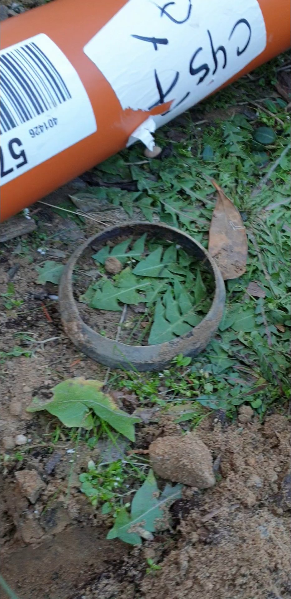

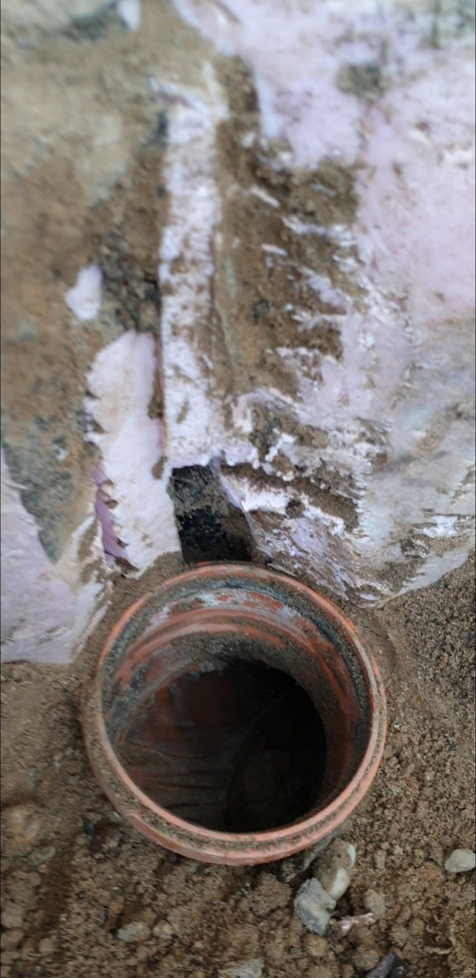

    Soo hab da doch ne Kleinigkeit gefunden, konnte man über die Rohrkamera nicht sehen. Könnte es das tatsächlich sein?
  16. #36 simon84, 03.03.2020
    23.408
    6.978
    Klar

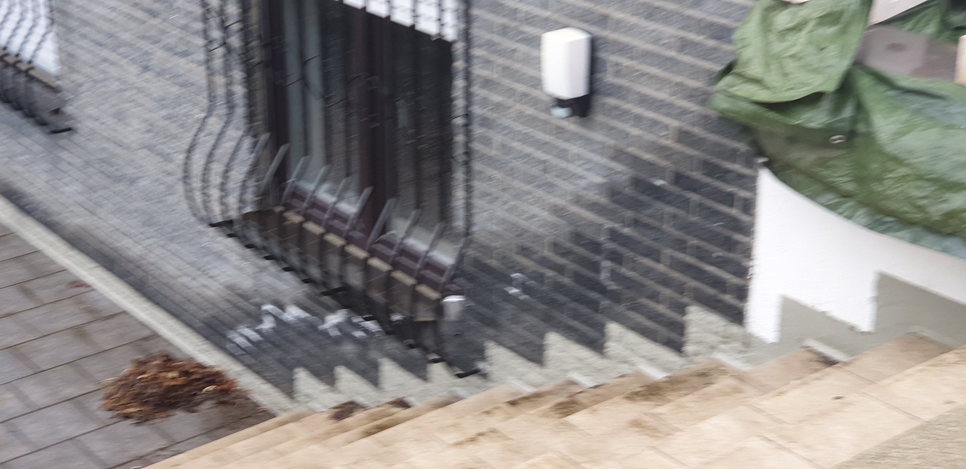

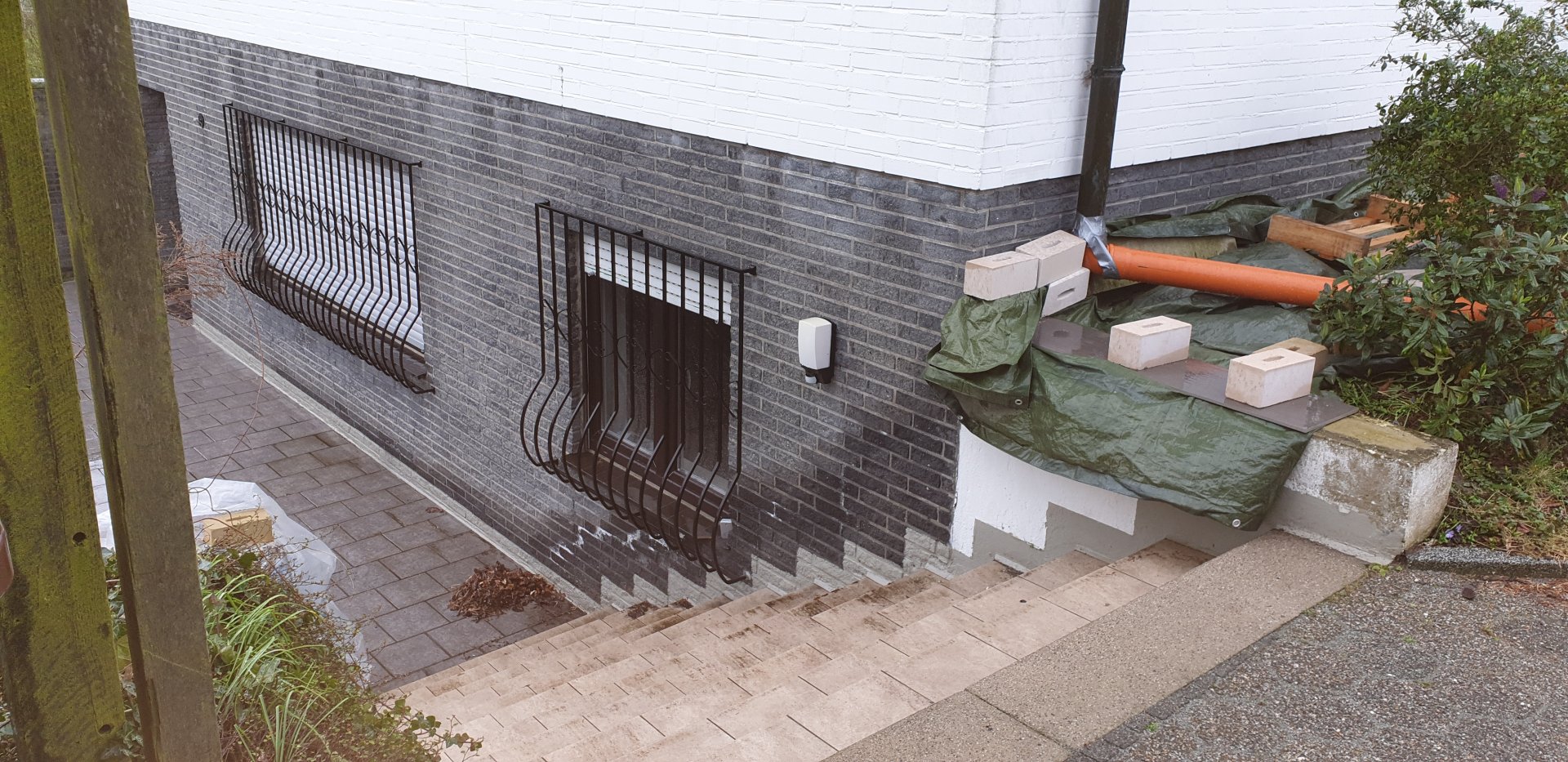

    Heute regnet es seid ca 1,5 Stunden. Nachdem es vorgestern und gestern trocken war und die Wand sichtbar abgetrocknet ist sieht sie jetzt so aus. Aufsteigende Feuchtigkeit so kurz nach Regenbeginn kann man eigentlich ausschließen oder? Ist es tatsächlich möglich das es Schlagregen ist? Die Ecke bekommt ja Regenwasser und das Spritzwasser von den Fliesen ab.

    Weil nicht sein kann - was nicht sein darf.
    NIX HASTE VERSTANDEN :mauer
    Jaja - WÜNSCHDIRWAS :bierchen:
    Auf dem Weg der Erkenntnis schon wieder falsch abgebogen?
    Alternativvorschlag:
    Man könnte sich die Sache auch schönsaufen statt die wahren Ursachen zu erkennen und zu beseitigen. Bier ist auch billiger als Bauwerksabdichtung.

    Und wo kommt das Wasser her was nur an dieser Ecke von unten Hoch zieht?. Die Wand Fallrohr wurde komplett aufgemacht und inkl Fundament abgedichtet. Zusätzlich ist die Seite jetzt auch noch regendicht mit der Plane abgedeckt. Unter den Fliesen sind überall 10 cm Beton. Das Wasser kann dort doch nicht in so kurzer Zeit in der Menge durchsickern und vorallem wieso folgt der Feuchte Bereich exakt dem Treppenverlauf. Wenn das Fundament Treppenseitig Wasser zieht müsste der Verlauf ja eher Waagerecht sein oder nicht. Ich will nur nicht umsonst mal eben 20.000€ und mehr ausgeben für nichts
