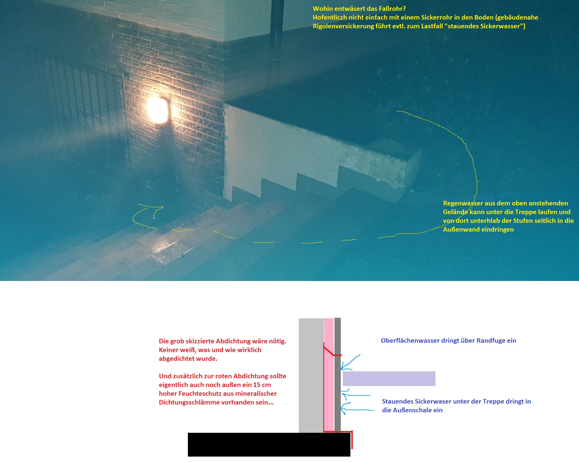

    Mann Gottes, nocheinmal und nocheinmal und nocheinmal:
    Das Wasser rinnt Dir entlang der Treppe in die Vorsatzschale.

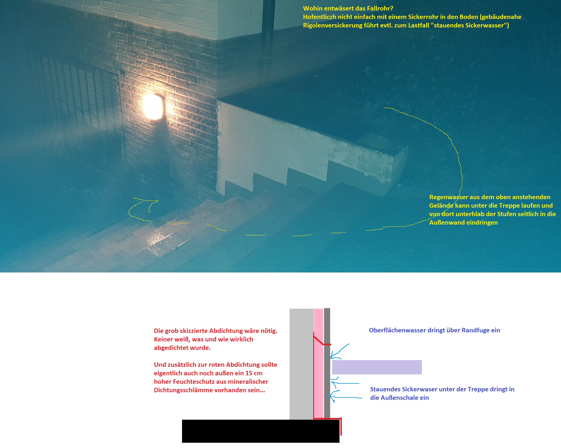

  6. BaUT
    9.349
    5.878
    Mit diesem Bild versuche ich es ein letztes mal....
    Wenn das nicht hilft geh ich mit Manufact ein Bier trinken und bin auch raus.

    Zur der Frage des Bildes, das Fallrohr entwässert in die Sammelleitung zum Kanal
  8. BaUT
    9.349
    5.878
    ...ist mir eigentlich Latte, weil der Rest offenbar für die Schadensentstehung voll ausreicht. Ich hoffe du konntest die dargestellten Schadensmechanismen nachvollziehen und dein Verstand verweigert nicht weiterhin die Erkenntnis.

    Das war nur meine Frage, kommt es von oben oder von unter der Treppe. Das erklärte Schema auf dem Bild macht aber durchaus Sinn.

    Ok also alles raus, abdichten und Dämmen. Im Anschluss neue Treppe bauen isw.

  16. BaUT
    9.349
    5.878
    Er hat`s :bierchen:
  17. BaUT
    9.349
    5.878
    schau einfach mal auf meine Skizze, dann können wir uns deine Behelfslösungen vermutlich schenken.

    Hab ich gemacht-
    nur kann niemand- vor allem ohne genaue Untersuchung vor Ort- sagen,
    ob evt die Abdichtung der Fuge und gegen Spritzwasser schon genügt.
    Wieweit Wassereintritt unter der Treppe möglich ist kann davor kaum festgestellt werden.
    Bevor alles herausgerissen und die Treppe erneuert wird für Zehntausende €€ würde ich überlegen
    ob Innenabdichtung und Innendämmung nicht viel wirtschaftlicher sind.
