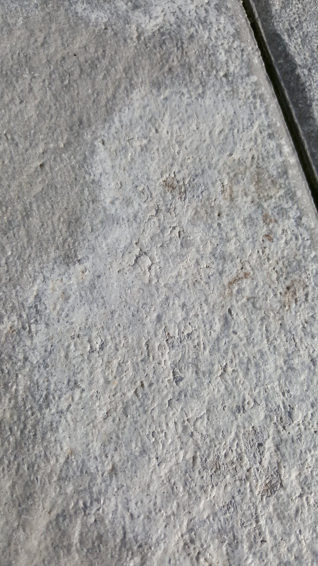

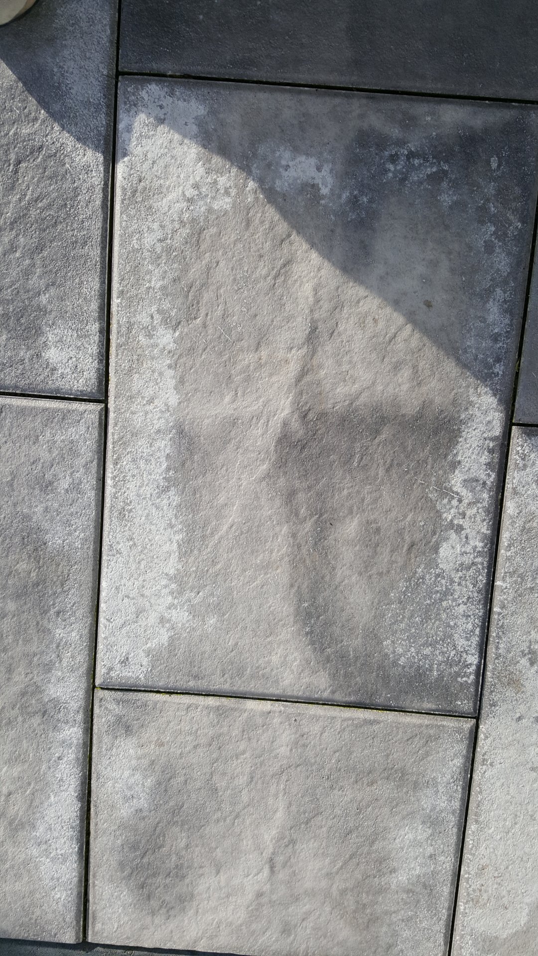

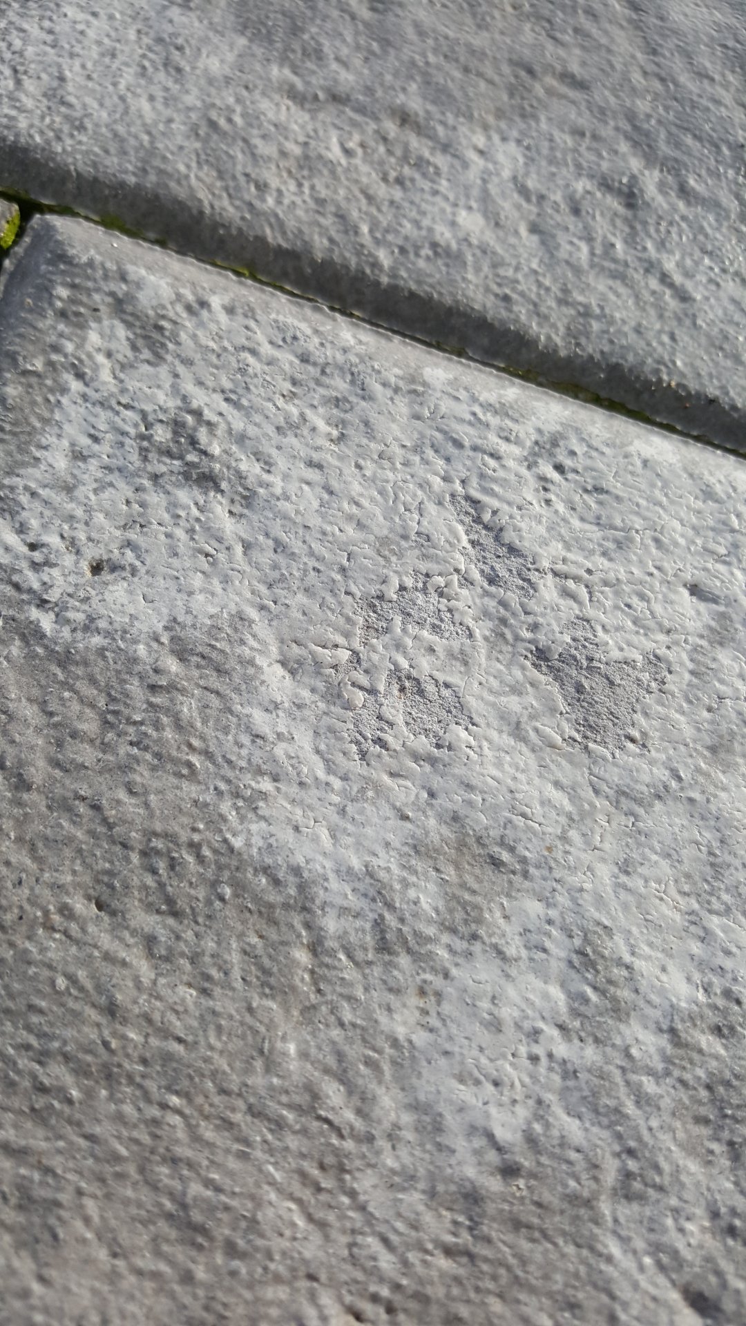

    ich habe im November 2018 Platten 60x40x4cm verlegt, wo sich nach einem Monat kleine weiße Flecken gebildet haben. Nach Rücksprache mit dem Hersteller sind diese Flecken feuchtigkeitsbedingt und verschwinden bei Austrocknung.
    Die Steine sind mit einer belgischen Hochwertbeschichtung versehen, die diffusionsoffen ist. Da dauert das Abtrocknen länger.
    Nun nach 1,5 Jahren löst sich fast die gesamte Beschichtung an einigen Steinen.
    Nach Reklamation beim Hersteller folgende Antwort:
    "Feuchtigkeit die entweder über die Plattenseiten, oder, was wahrscheinlicher scheint, über die Plattenunterseite in die Platte eindringt. Der Aufbau des Unterbaus, inkl. Materialauswahl, Korngrößen und Verdichtung spielt dabei die wesentlichen Faktoren. Diese Feuchtigkeit lässt die Platte nicht triefend nass erscheinen. Sie ist aber ausreichend um zwei Effekte hervorzurufen. Zum einen wird freier Kalk (vereinfacht ausgedrückt) an die Oberfläche der Platte unter die Beschichtung transportiert und lagert sich dort ab. Die Beschichtung wird dadurch mechanisch angegriffen. Zum anderen entsteht an der Grenze zwischen Beton und Beschichtung ein Dampfruck der durch das Wasser hervorgerufen wird. Auch dadurch wird die Beschichtung beschädigt. Beide Vorgänge werden nicht durch das Produkt verursacht."

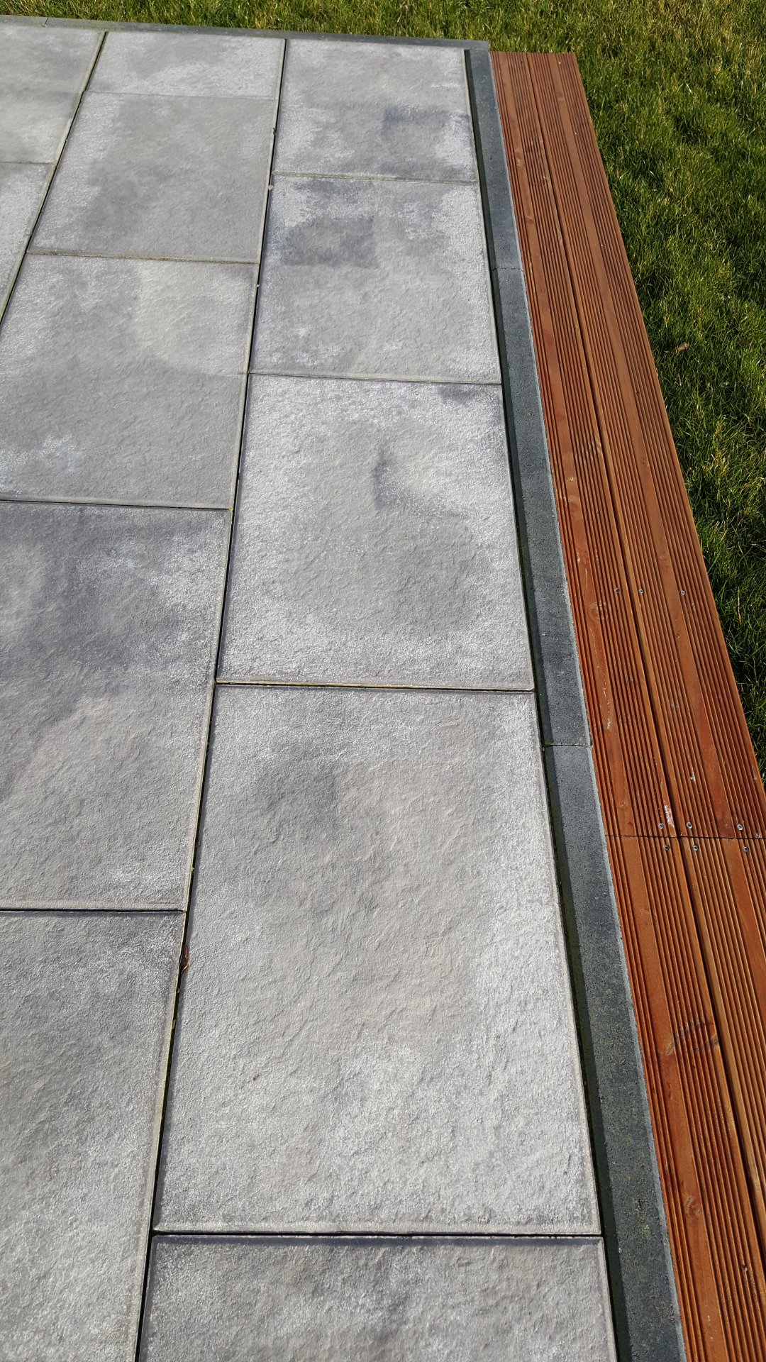

    Der Unterbau unserer Terrasse besteht aus ca. 30cm verdichtetem Recycling als Frostschutzschicht und ca. 4cm 2/5 Splittbett.
    40m² verlegt mit 3mm Fugenbreite und ca.1,5% Gefälle.
    In die Fugen wurde mit 1-3mm Splitt eingefegt.
    Merkmale der Steine:
    Material Beton
    Materialspezifizierung Normalbeton
    Oberflächenbehandlung Strukturiert, UV - Beschichtet
    Kantenausführung Gefast
    Die Terrasse ist teilweise überdacht, wo die Steine noch i.o. sind.
    Meine Frage nun, ob man beim Unterbau Fehler machen kann, die solch ein Phänomen verursachen??

    Die sehen wirklich "furchtbar" aus. Schon einmal Platten hochgehoben und von unten begutachtet? 1 x die "Überdachten und 1 x die im "Freien". Wie feucht ist das Splittbett?
    Wenn die "Herstellerabwehr" stimmt, müsste Deine Terrasse von unten dauerfeucht sein. Das kannst du eigentlich ganz leicht prüfen.
    Wie sah es denn Frühjahr 2019 aus?
    Was bitte soll eine "belgische Hochwertbeschichtung" sein? Sieht eher nach hochempfindlich aus.:cool:

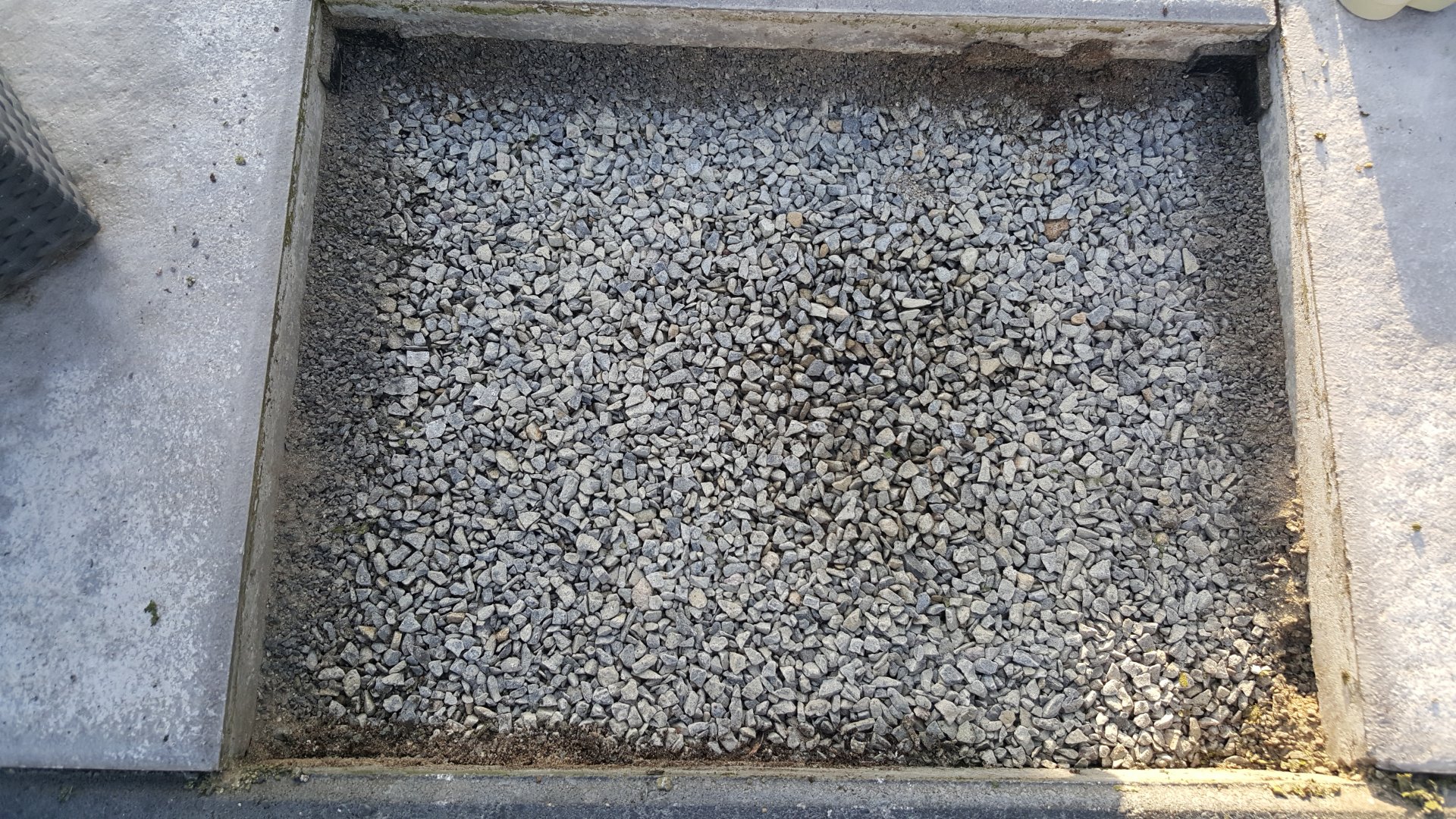

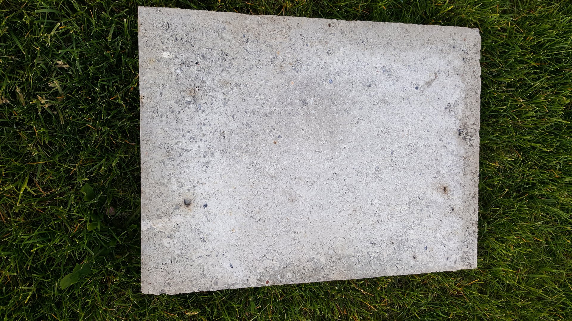

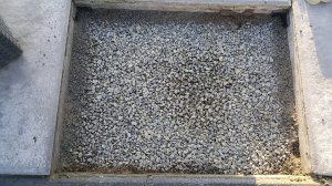

    Hab mal eine nichtüberdachte hochgenommen.
    Splittbett oberhalb trocken, 2-3cm tiefer etwas klamm aber das halte ich für normal. Steinunterseite hat 17% feuchtigkeit in der mitte.
    Ja das sind guten Teile.
  4. #4 driver55, 09.05.2020
    driver55
    driver55
    22.02.2008
    6.969
    1.870
    Pforzheim

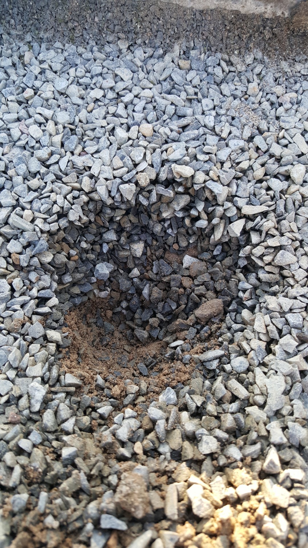

    Oben (Splittbett) ist es trocken, weil alles in die Plattenunterseite gezogen ist? Ich sehe nach wenigen cm Splitt schon SAND?:confused:
    Sicher, dass das Wasser ungehindert unten weg kann?
  5. Kralle
    Kralle
    04.05.2019
    12
    Splittbett ist an der Stelle 5cm gewesen. Der Sand war vom loch puhlen aufgewühlt.
    Hab mal ne kanne wasser reingekippt.
    Stehendes wasser war keins, ist sofort versickert.
    Aber nä. Wo. kommt ja nen Aussendienstmitarbeiter der Herstellerfirma. Mal schauen was der mir erzählt.
