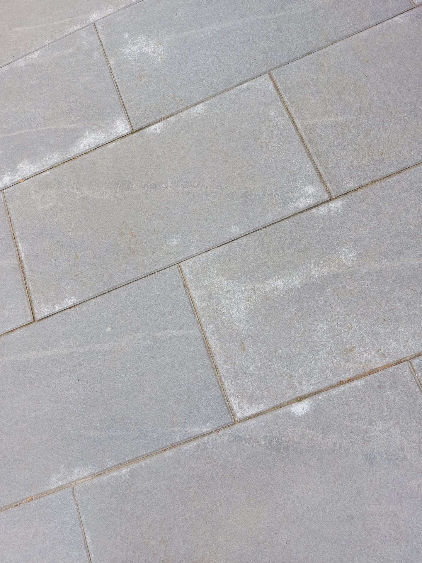

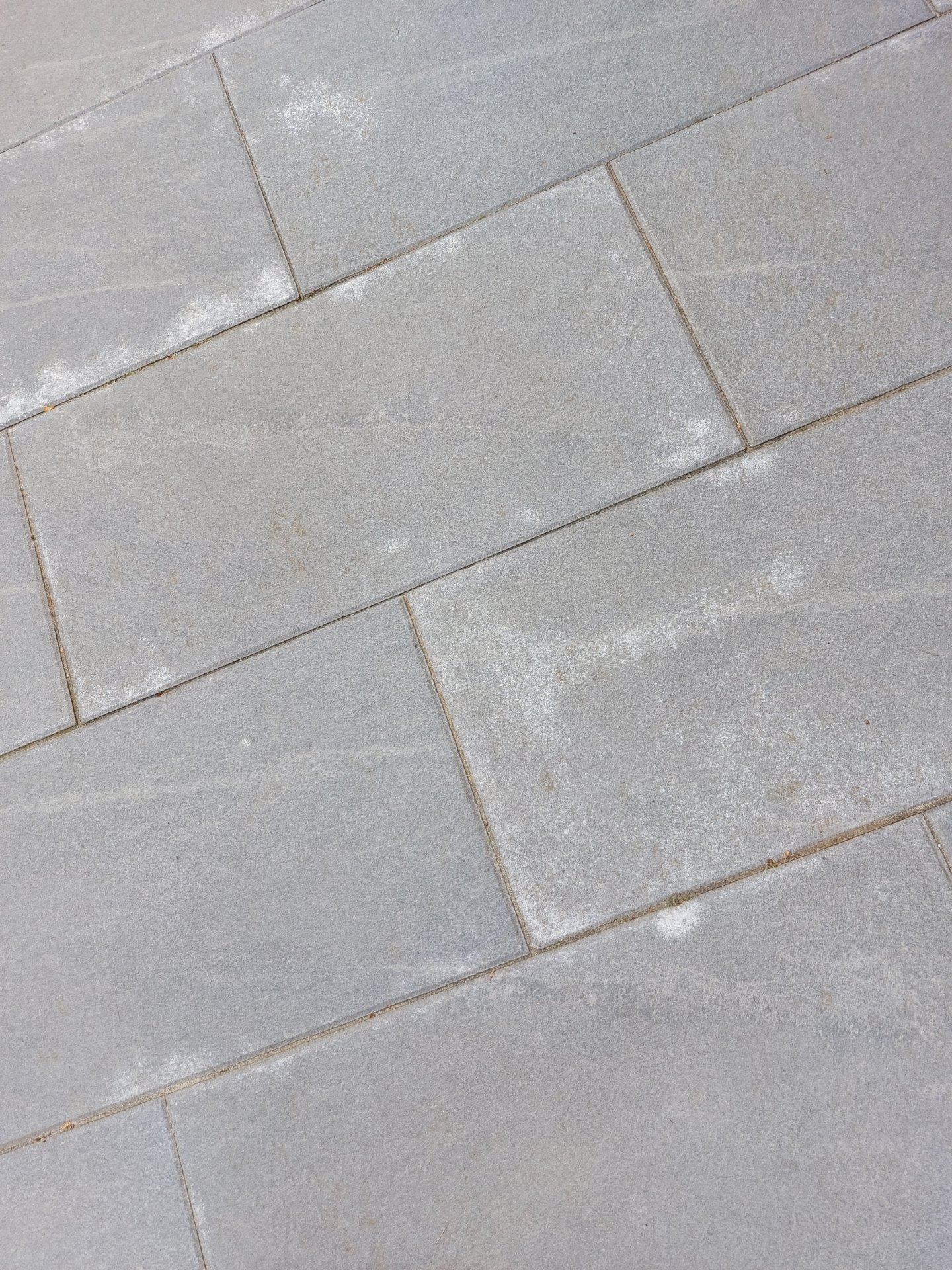

    Die werden versuchen dir 200 € als Abfindung anzubieten. Ich habe das leider gemacht. Zu diesem Zeitpunkt waren die weißen Ausblühungen noch nicht so schlimm und der Vertreter von Dieph…hat mir gut zu geredet dass das wieder trocknen könnte.
    Ich habe leider unterschrieben dass ich keine weitere Ansprüche stellen werde und die 200€ angenommen. Mach das nicht, und drohe am besten gleich mit Anwalt, Sachmängel Mangel.
    Zeig ihm eventuell die Stellen die bei dir frei liegen und wo sich eigentlich keine Feuchtigkeit bilden können.
    Halt uns bitte auf dem Laufenden
    Gruß Stefan

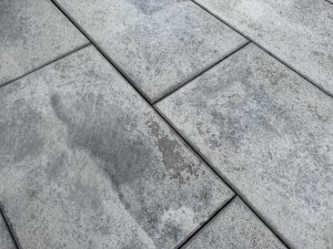

    Hey Bub, du solltest es bei D.h nochmal probieren. Bei uns haben die sofort zugegeben dass sei ein bekanntes Fehler. Ein Ersatz von irgendwelchen aus dem Katalog angeboten. Ich finde das in Ordnung. Vielleicht wenn dieses Fehler jetzt schon bekannt ist würden sie die inzwischen mehr Entschädigung anbieten?

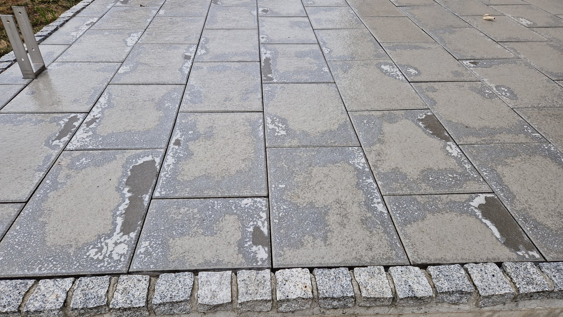

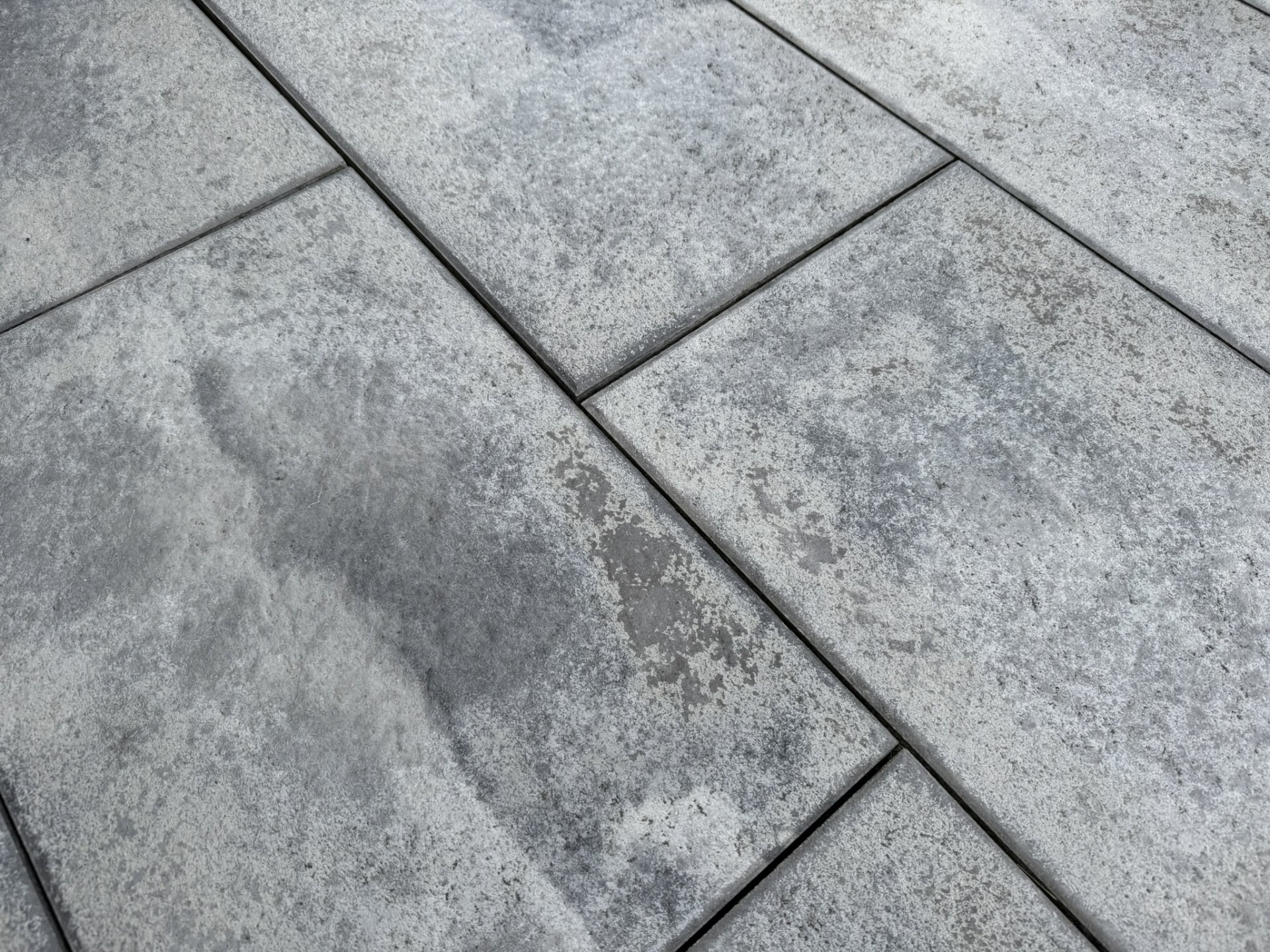

    Hallo zusammen, ich habe exakt das gleiche Problem mit meinen nichtmal 12 Monate alten Platten. Hersteller ebenfalls Diep..... und gekauft bei Hornbach. Wie gehe ich nun am klügsten vor um Schadensansprüche bzw. meinen Kaufpreis erstattet zu bekommen? Die Platten will ich jedenfalls nicht mehr haben. Die Beschichtung die sich löst fliegt überall in meinem Garten rum. So viel Geld für solch einen Plunder. Ich bin echt stinksauer.

    Hallo wie oben beschrieben sind Außendienst Mitarbeiter von Diep.. unterwegs. Du musst zuerst bei Hornbach reklamieren, das ist laut meinem Anwalt die erste Adresse. Sie werden doch zu Diep. Verweisen. Falls ein Außendienst Mitarbeiter bei dir erscheint, auf keinen Fall etwas unterschreiben, dass du etwas falsch gemacht hast oder von denen eine Entschädigungszahlung (halber Preis der Platten oder so) annehmen. Sag dass du zum Anwalt gehst. Was ich dir auch dringend empfehlen würde.

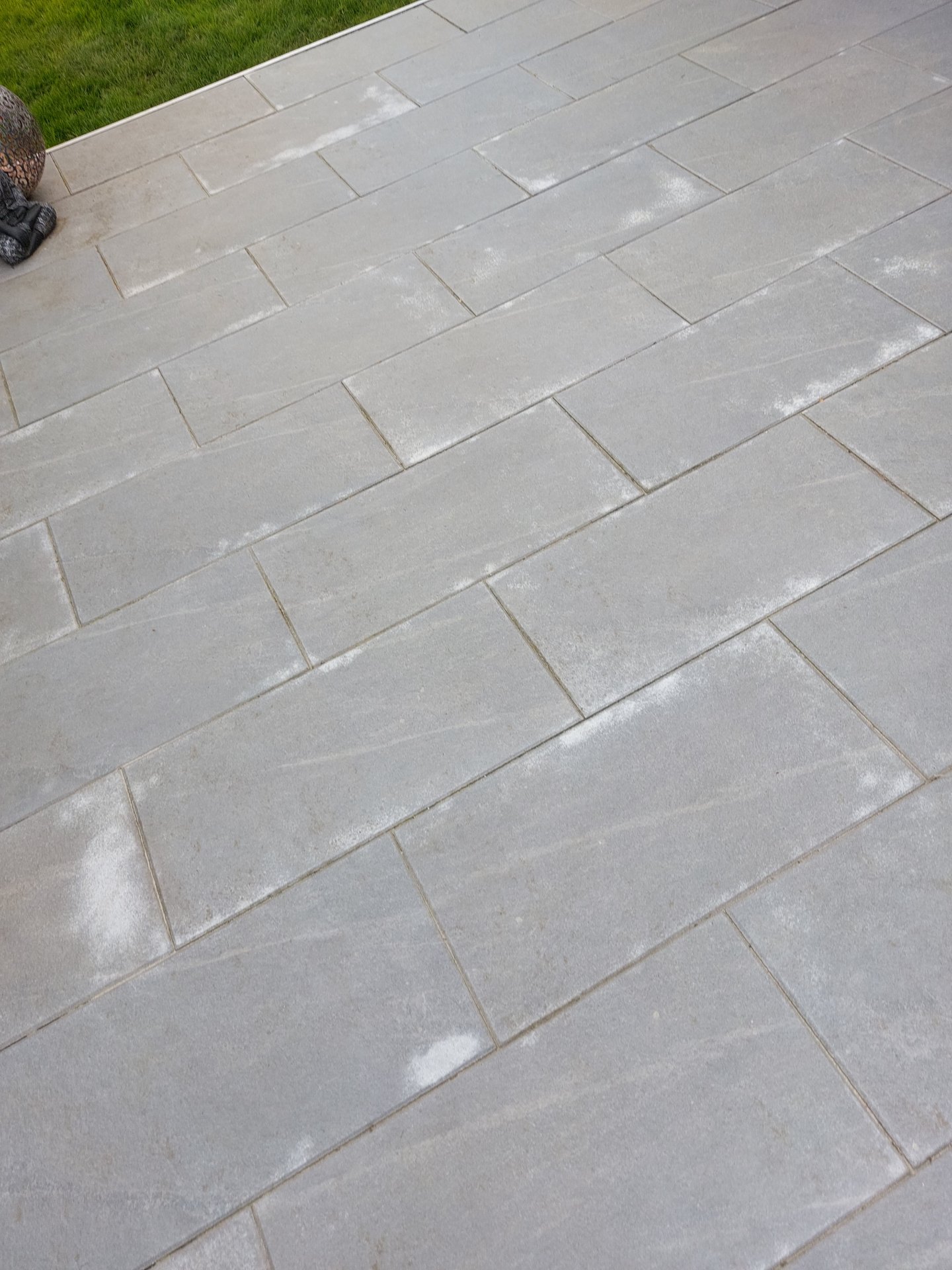

    Istone Premium, Hornbach hat bereits auf Diep... verwiesen und nun soll ich per Mail beantworten wie der Untergrunde unter den Platten ist, ob das eine Firma gemacht hat oder ich selbst und ein Foto der Gesamtfläche soll ich auch schicken. Ich werde weiter berichten. Einen Anwalt werde ich definitiv auch aufsuchen. Vielen Dank.

    Hallo,unsere Kinder haben diese Erfahrung mit sich ablösender Beschichtung bei den Diephaus Terrassenplatten zweimal machen müssen.Sie haben das zweite Jahr die Terrasse nicht nutzen können.Wir mussten die Nachbesserung annehmen.Angeblich war es eine andere Charge und es sollte nicht noch einmal passieren.In diesem Frühjahr wieder diese weißen Flecken und Ablösung Bis heute ist die Terrasse nicht nutzbar.Hat Jemand Erfahrungen mit einem Anspruch auf Entschädigung?LG

    Hallo zusammen, nach langem hin und her haben wir nun gute Nachrichten, Wir haben tatsächlich ein Rückerstattung von Fa. Die....us bekommen. sie haben uns den Wert der Terassenplatten bezahlt.

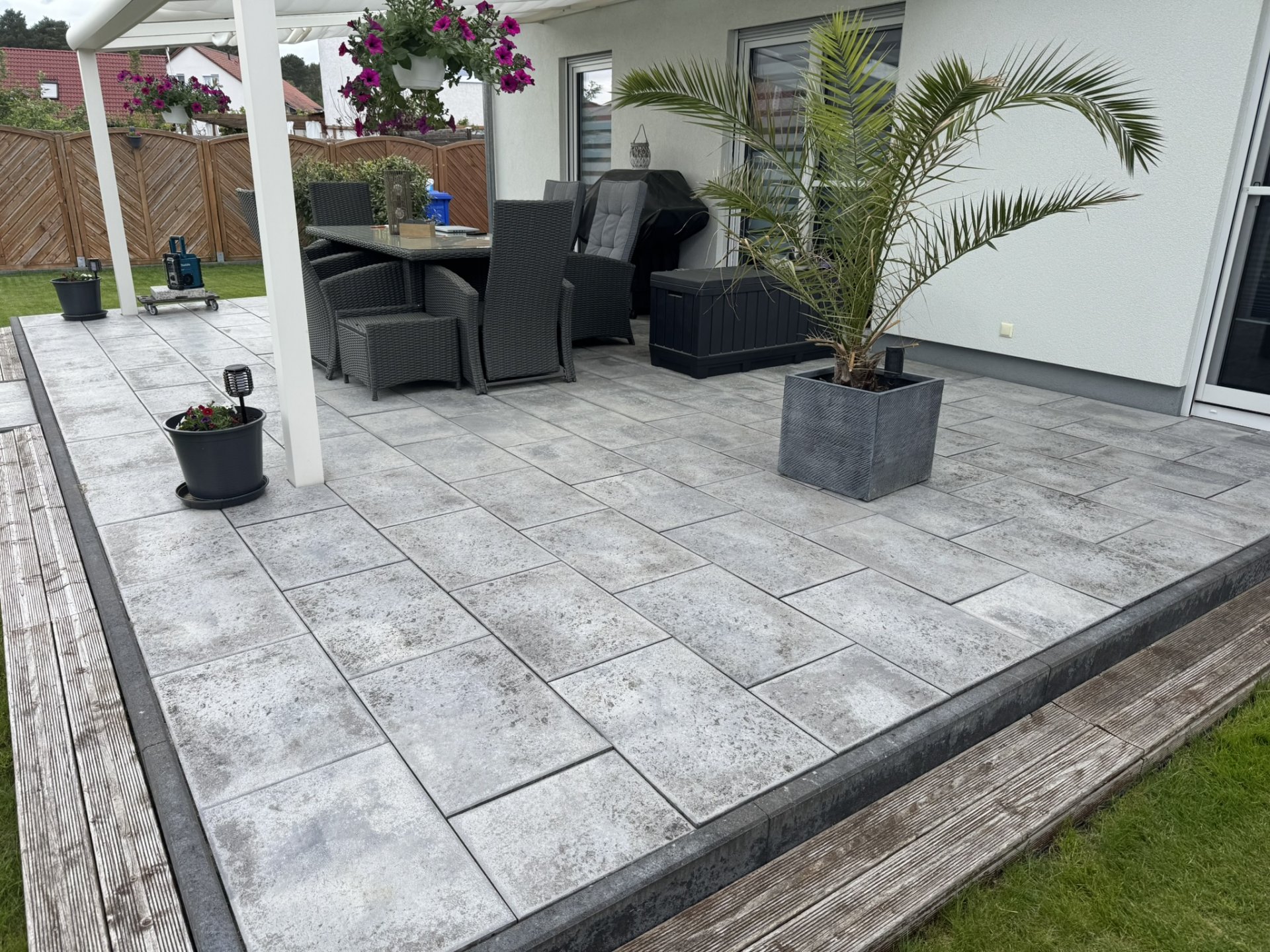

    Ich finde das alle diese horrorgeschichten durch eine fachgerechte Beratung vermeidbar wären. Wenn man hochwertige und/oder speziell Beschichtete Platten haben möchte sollte man nicht an dem Unterbau und der bettung sparen. RC Schotter besteht in den meisten Fällen vorwiegend aus gebrochenem Beton und besitzt einen hohen Feinanteil, wenn dieser dann feucht wird oder feucht verdichtet wurde zementiert er aus und lässt kaum noch Wasser durch während sich gleichzeitig der Kalk löst. Hat man dann noch einen einfachen splitt mit Nullanteil zieht sich der Kalk ruckzuck in die Platten rein, sogar bei 2/5 splitt passiert das wenn auch langsamer . Ich empfehle immer Kunden eine tragschicht aus Hartkalsteinschotter 0/45 von 25 cm und für die bettungsschicht entweder Basalt 2/5 oder diabas 0/5. Bei sehr hochwertigen Platten gehe ich sogar soweit und benutze Trasszement für die Rahmung oder rückenstütze. Natürlich sind bei dieser Bauweise die Materialkosten ~2-3 mal so hoch als wenn man die günstigere Variante mit RC benutzt, dafür erspart man sich persönlich eine Menge Ärger, Enttäuschung und Stress der sich im schlimmsten über Jahre zieht.
    Liebe Grüße
    Henry

    Hallo, bei uns das gleiche Problem, Terassenplatten gekauft über Baustoffhändler der Firma Dieph...Lumea Ardesa hießen Sie glaub. Am Montag kommt der Außendienstmitarbeiter...bin gespannt.

    Auch ich habe die Erfahrung mit deren Terrassenplatten gemacht. Nach genau 6 Monaten hat sich die Farbschicht wie Papier gelöst. Auch bei mir war der Außendienstmitarbeiter und dachte wahrscheinlich, dass ich als Frau so gar keinen Plan habe. Er lag nicht ganz falsch, hab ich mir bloß nicht anmerken lassen. Es kamen auch diverse Angebote, um das ganze aus der Welt zu schaffen, Hornbach stand aber immer hinter mir. Ich habe mich tatsächlich auf nichts eingelassen und habe das dem Anwalt übergeben. Das hat sich auch gelohnt. Sie wollten 2 Kostenvoranschläge, die ich auch geliefert habe ( incl. Entsorgung, was ich bis dato immer selbst machen sollte bei 60 m2 Platten). 2/3 der Summe der Kostenvoranschläge hab ich bekommen und (leider) darf ich mir andere Platten aussuchen. Also der Weg zum Anwalt hat sich gelohnt und die Kosten meiner Selbstbeteiligung mussten sie auch übernehmen.

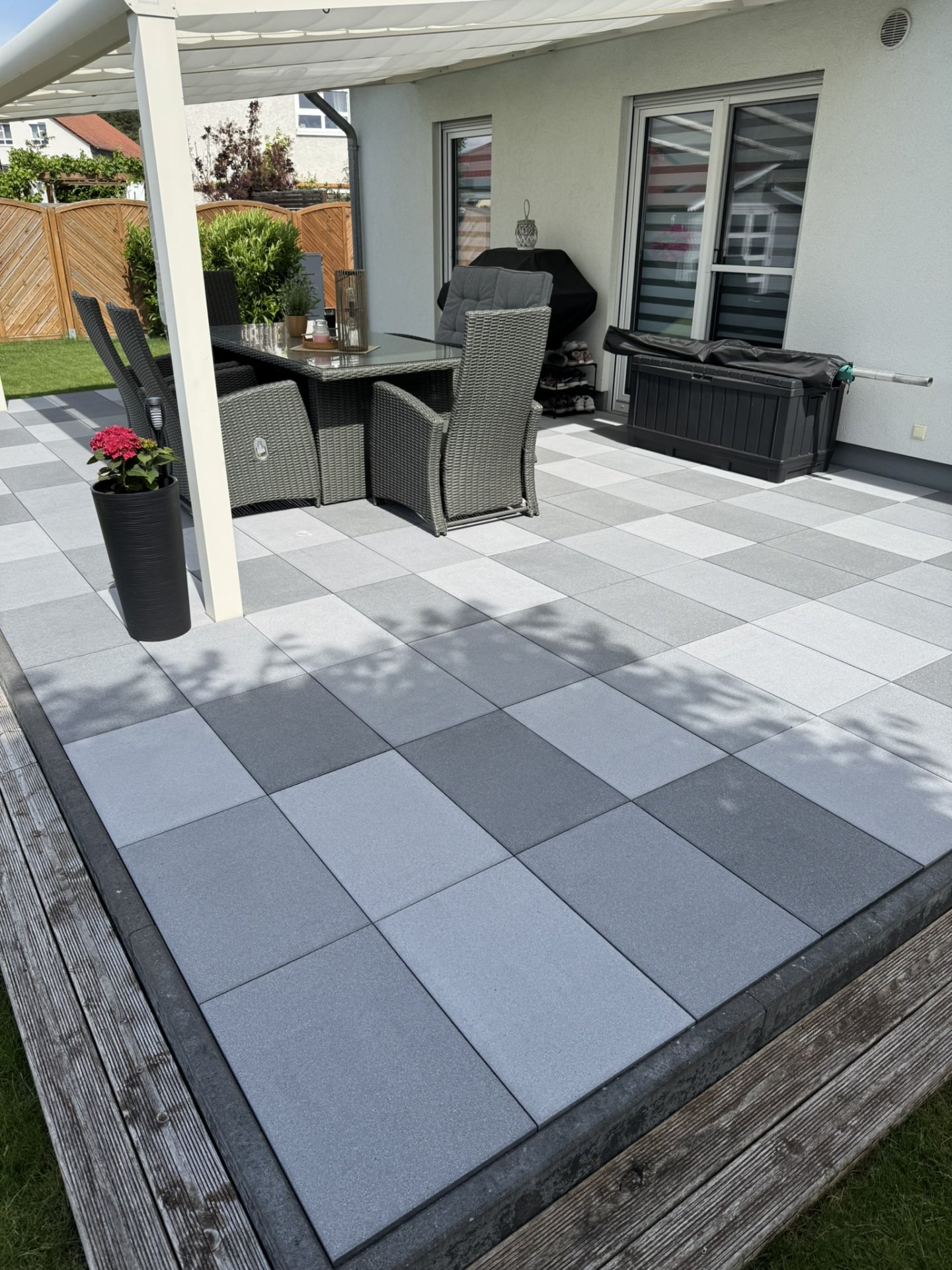

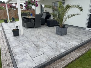

    Hallo zusammen. Mal ein Update nach fast 6 Jahren, wie die Platten aussehen.
    Hab sie letzten Monat durch Platten der Fa. Kann mit den selben Maßen getauscht.
    Bin die Alten sogar noch losgeworden für 2€ das Stück.
    Wir sind super zufrieden mit dem Ergebnis, Grüße.
