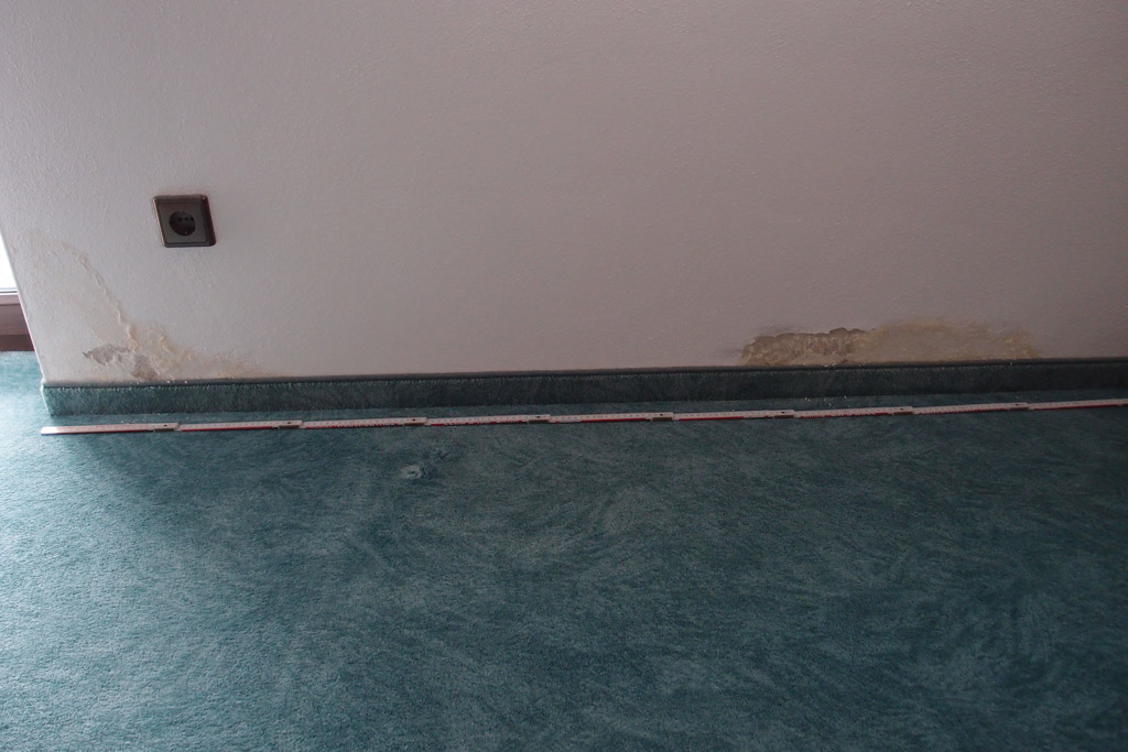

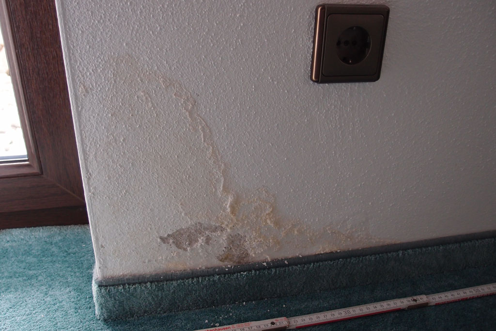

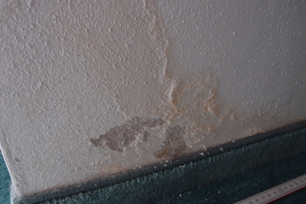

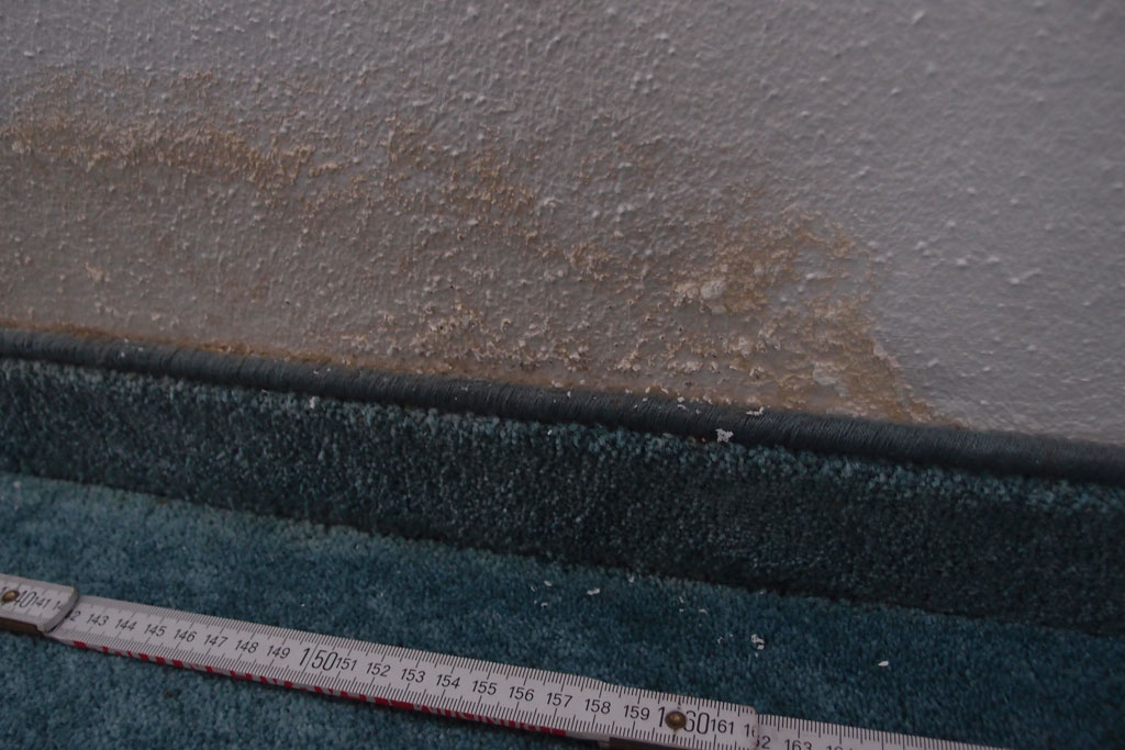

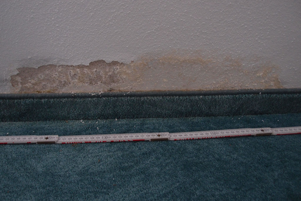

    Hallo Bauexperten,
    ich arbeite zur Zeit an der Ursachenbeseitigung von aufsteigender Feuchtigkeit, siehe hier im Forum unter Suchbegriff:
    "Terrassenabdichtung erneuern (Gefälle-Verbund-Estrich, Abdichtungsmedium)"
    (darf leider noch keine Links posten)
    Parallel dazu stellt sich mir die Frage, wie ich die Schäden an der Innenwand entferne.
    Meine Gadankengänge wären folgende:
    - Putz an den Schadstellen großflächig abstemmen
    - Mauer über den Sommer stehen lassen zum Trocknen
    - Im Spätsommer neuen Putz auftragen
    Meine Fragen dazu:
    1. Muss der Putz überhaupt runter?
    2. Trochnet die Wand (Ziegel 36 cm dick) über den Sommer ausreichend ohne weitere Maßnahmen?
    3. Macht dieses Vorgehen Sinn oder sollte man den Schaden auf andere Weise entfernen?
    Nette Grüße
    Robert

    Vielleicht reicht auch
    Salz abbürsten
    Sperrgrund streichen
    spachteln
    malern
  3. #3 Robby77, 06.03.2024

    Die aufsteigende Feuchtigkeit kam von aussen, zog durch die ganze Mauerstärke und verdunstete an der Innenseite, das heist, der ganze Ziegelstein ist (noch) nass. Sollte man ihn nicht erst in irgendeiner Art und Weise trocknen lassen?
  4. BaUT
    9.349
    5.878
    Da spricht nix gegen.
    Warte doch mit den Malerarbeiten bis zum Herbst - so wie du geschrieben hast - davor kannst du ja einen Trockner oder eine IR-Heizung davor stellen und den Wandquerschnitt trocknen (aber erst wenn die Abdichtung außen repariert ist).

    Ich habe ja nur Bedenken, dass durch das Durchziehen der Feuchtigkeit und das darausfolgende Auskristalisieren / -mineralisieren der Putz Schaden genommen haben könnte. Ich weis es aber nicht, man findet auch im Netz nicht viel Information darüber.
    Ich möchte nur verhindern, dass ich mögliche Arbeitsschritte im warmen Sommer "verpasse" und mir im nächsten Winter die neue Farbe wieder von der Wand bröselt :-/
    Die Abdichtung außen wird natürlich in absehbarer Zeit in Angriff genommen, sobald ich genau weiß, wie ich es letztenendes umsetze.

    Das kann dir keiner garantieren. Im Zweifel müsstest du den Putz tatsächlich runternehmen, einen Salzbinder auf das MW streichen und anschließend einen Porengrundputz (Sanierputz) aufziehen, damit nachstoßende Restsalze dann IM Putz und nicht an der Putzoberfläche kristallisieren.
    Deine Entscheidung:

    Nun, die Abdichtungsmaßnahmen aussen werden mich weit in den 4-stelligen Bereich bringen, da spielt ein oder zwei Sack Sanierputz dann auch keine Rolle mehr. Ich nehm da lieber die teuere Version. :o
    Aber was genau ist ein Salzbinder :confused:

    Ich glaube nicht, daß ein vollständig nasser Mauerstein im eingebauten Zustand in einem Sommer vollständig austrocknet. Man kann die Oberfläche mit irgendwelcher Technik schneller trocknen. Aber ein 36,5 cm breiter Stein braucht länger als ein paar Monate.

    Wir reden hier wohl nicht von einem Vollziegel sondern von einem Hochlochziegel oder einem Leichthochlochziegel. Da ist weniger speicherfähige Masse vorhanden und die trocknen deutlich schneller.

    Ja, es sind Ziegelsteine mit Löchern gewesen (Klimaton SB 365 irgendwas). Durch das Abstemmen vom Putz kommt schon mal etwas mehr Luft ran, zudem ist es die Südseite vom Haus. Mal sehen, wie sich der Ziegel nach einigen Monaten zeigt...
