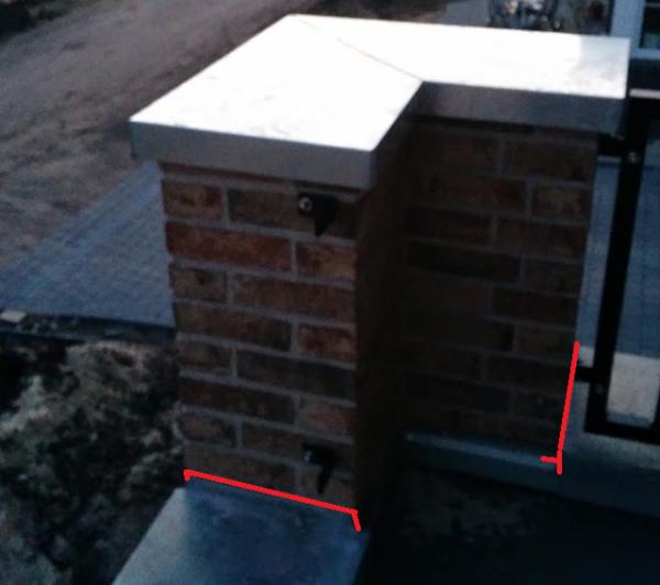

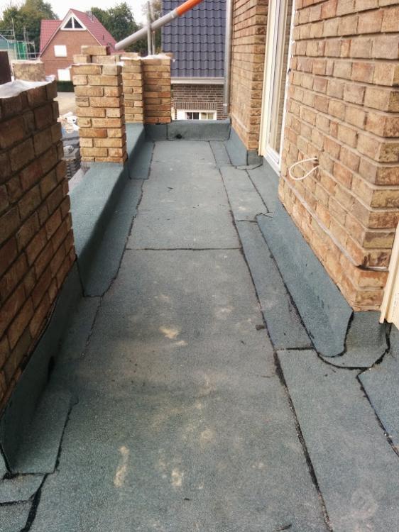

    Wir haben im vergangenen Jahr gebaut und im Bereich unseres Wohnzimmers ist nun ein Wasserschaden (Wasserflecken an der Wand) entstanden. Der Schaden befindet sich oberhalb eines Fensters im Erdgeschoss. Das obere Geschoss ist eingerückt, "über" den Wasserflecken befindet sich ein Balkon.
    Mauerwerksaufbau: Klinker, Luft, Mineralwolle, Ytong, Kalkzementputz.
    Ein Eindruck vom Balkon:
    IMG_20141005_123204.jpg IMG_20141005_123156.jpg IMG_20150430_211019.jpg IMG_20150430_211053.jpg

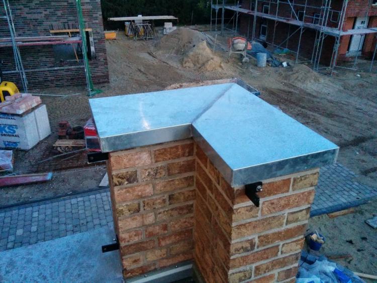

    Die Bleche haben ein Gefälle (> 2 %) nach innen und wurden auch "in die Fuge" hineinverlegt, d.h. das Blech endet nicht an dem Klinker, sondern geht am Rand hoch und endet erst ca. 1cm in der Fuge. Hier mal eine Skizze:

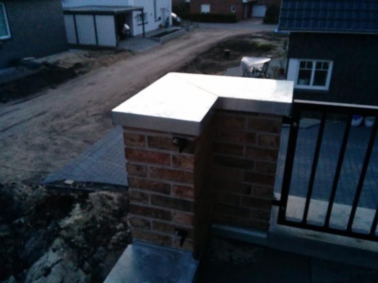

    Der Bauträger hat vor 2 Wochen zusätzliche Abdichtungen ausführen lassen, die Abdeckbleche auf den Mauern waren am Übergang zum Mauerwerk nicht abgedichtet. Dies wurde nun gemacht, in etwa so wie hier eingezeichnet:
    Heute hat der Bauleiter die Feuchte der Wände gemessen. Der Klinker im Balkonbereich hatte nur ca. 50 Digits. Im Bereich der Wasserflecken innen wurden 100-140 Digits gemessen. Einige Meter entfernt dann wieder nur 50 Digits. Allerdings: An einer anderen Stelle ohne sichtbare Flecken/Folgen, ebenfalls unterhalb des Balkons, aber weit von den Wasserflecken entfernt (10m), wurden nahezu 80 Digits gemessen.
    Der Bauleiter will uns nun einen "großen Heizlüfter" zur Verfügung stellen um die Bereiche zu trocknen.

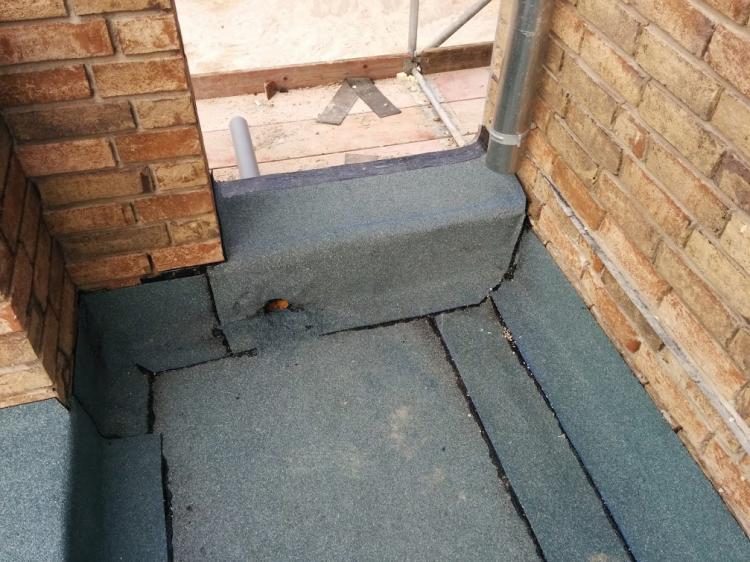

    wurde an den Wandanschlüssen der Abdichtung auch noch was gemacht oder sind diese immer noch hinterläufig? Auf dem ersten Bild sieht man es ganz gut, das die Schweißbahnen nur an den Klinker geklebt sind. Bevor innen getrocknet wird, sollte man aussen die Ursache abstellen, sonst schafft das der beste Trockner nicht. Je nachdem wieviel Feuchtigkeit sich unterhalb der Abdichtung befindet, kann das auch den Rückbau der Abdichtung bedeuten.
    Auf Bild 1 der Notüberlauf ist aber kein KG Rohr was dort so orange rausleuchtet??????:yikes

    Ich habe es leider nicht mehr gesehen, aber nachher waren Bitumen Reste an den Klinkern in den Bereichen, von daher denke ich : Ja.
    Man hofft, dass man die Undichtigkeit abgestellt hat. Das Trocknen wird begleitet von Messungen. Ich bin allerdings skeptisch, dass die Abdichtung in Ordnung ist. Man hat halt großflächig Silikon aufgetragen, es ist aber vereinzelnd nicht am Blech kleben geblieben (Spalt zwischen Silikon und Blech)... Ich glaube da brauch ich echt nen Fachmann/Gutachter. Alleine das Messen (eines möglicherweise kurzfristigen) Erfolgs ist auch doof.
    Wenn du so fragst, dann hoffe ich doch nicht :). Es kommt jetzt ein graues (HT) Rohr aus der Wand außen. Wie genau der Übergang von Bitumen zu Abfluss ausgeführt wurde, ist mir unklar. Man sieht es nun leider nicht mehr, da Bodenbelag (auf Tellern/Stelzen) verlegt wurde. Was ich aber sagen kann: Die Wand, wo der Abfluss ist, ist trocken (50 Digits). Betroffen ist eine andere Wand (links vom Abfluss).

    Ich würde dir auch einen SV empfehlen, wie soll denn die Feuchtigkeit, die in die Dämmschicht unterhalb der Abdichtung gelangt ist, wieder austrocknen/ wurde kontrolliert, wieviel Feuchtigkeit im Bereich der Dämmung ist? Zum Silikon schreibe ich nix :mauer
    Ich würde auch den Notüberlauf nachsehen lassen, ob dieser evtl. nicht doch selbst gebastelt ist.
