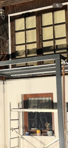

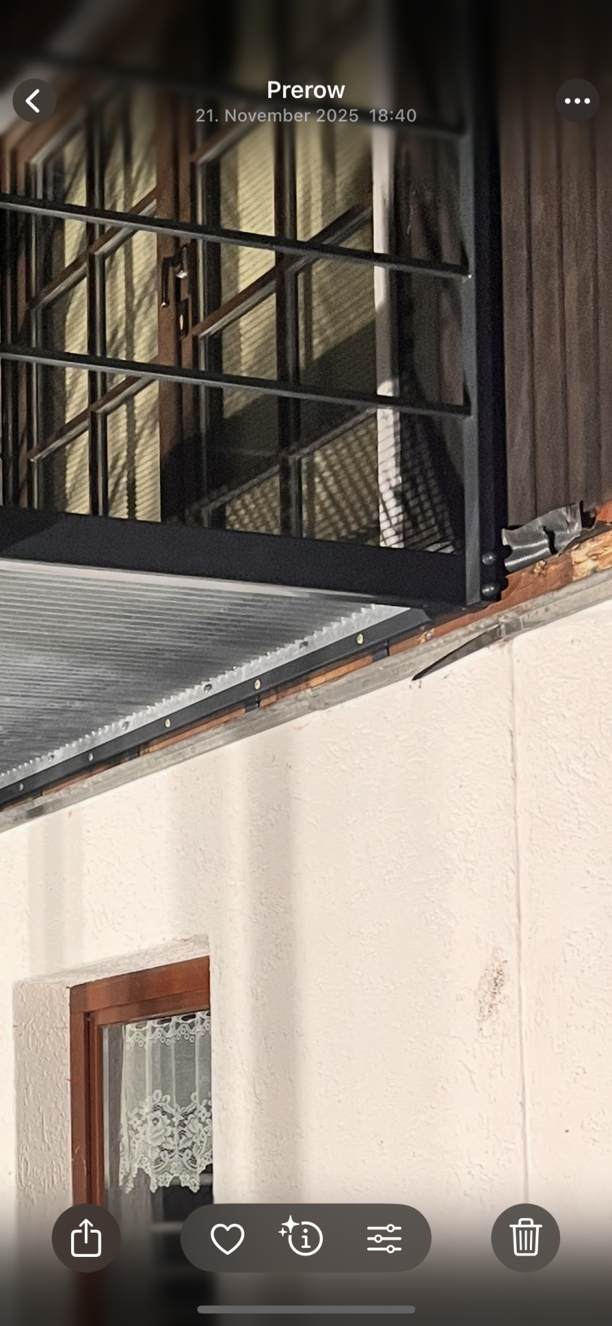

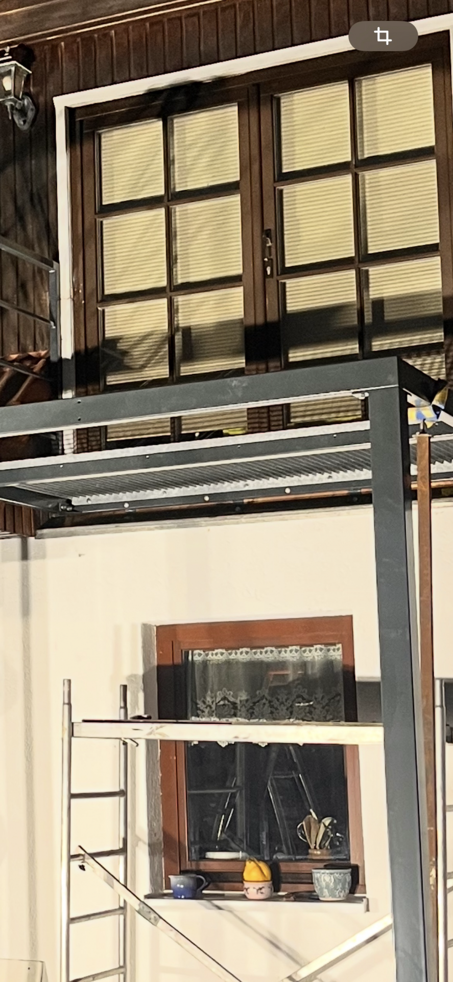

    ich habe eine Frage zu einer baulichen Änderung bei uns am Haus (Baujahr 1995).
    Vor einiger Zeit wurde die alte Holztreppe mit Podest entfernt und durch eine Stahltreppe ersetzt.
    Die neue Stahltreppe wurde nun direkt an die Hauswand geschraubt bzw. befestigt.

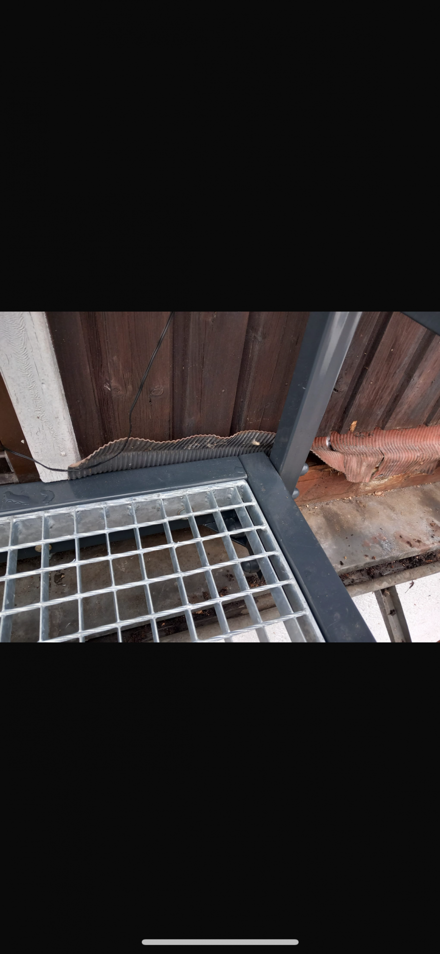

    Optisch gefällt mir das Ganze noch nicht so richtig, und ich bin mir vor allem unsicher, ob an dieser Anschlussstelle Feuchtigkeit in die Fassade oder den Sockelbereich eindringen könnte.
    Habt ihr Tipps, worauf man bei so einem Anschluss achten sollte?
    Sollte man die Befestigungsstellen z. B. zusätzlich abdichten (womit?) oder eine Art Schutzprofil (?) anbringen?
    Ich habe zur besseren Einschätzung auch Fotos beigefügt.
    Bin gespannt auf eure Erfahrungen und Ratschläge!

    Die Abdichtung sollte vor Montage angebracht
    und bei Montage nicht geschädigt werden!
    Jetz muss man sehen, dsß man mit Kaltflüssiger
    Dichtung und Gewebe die Sache eindichtet,
    damit es die nächsten 100Jahre hält!
    Das geht mit Heutigen Mitteln Problemlos!
    Zementös elastisch oder Bituminös
    elastisch!!

    Die Worte Schlagregenschutz und Abdichtung hat dieser Treppenbauer offenbar noch nie gehört.
    Da braucht ihr jetzt einen findigen Dachdecker/Klempner, der den Pfusch richtet.

    Genau das selbe habe ich auch gedacht.
    Ich befürchte, dass das Podest nochmals zurück gebaut werden muss um die darunter liegenden Anschlüsse sauber vorzubereiten.
